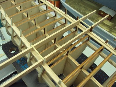

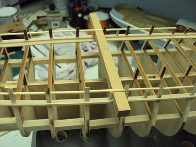

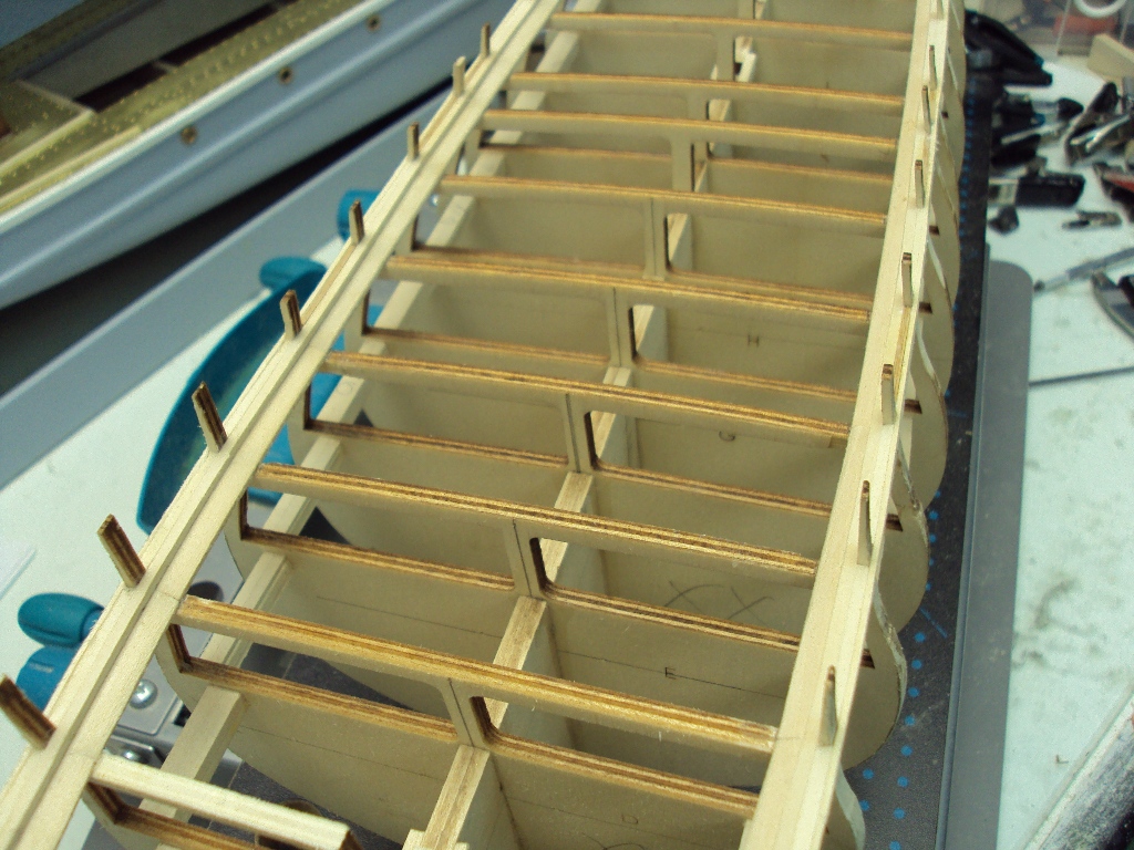

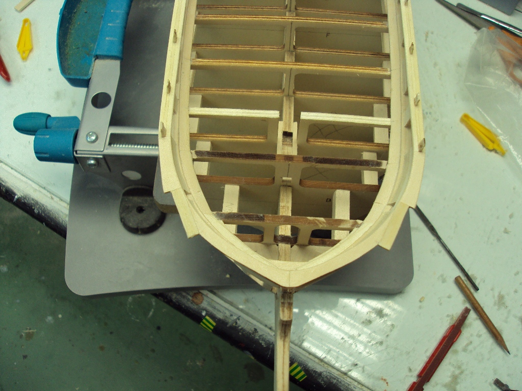

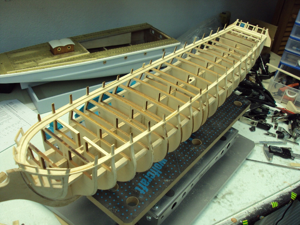

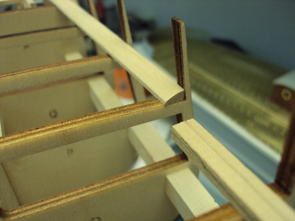

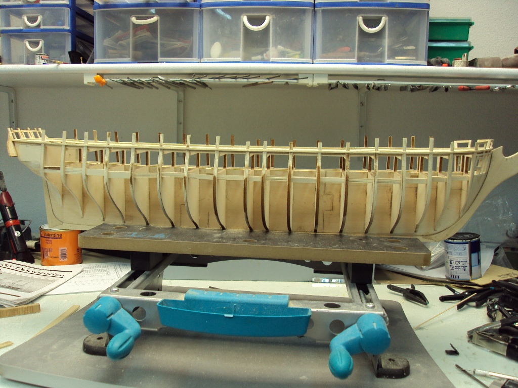

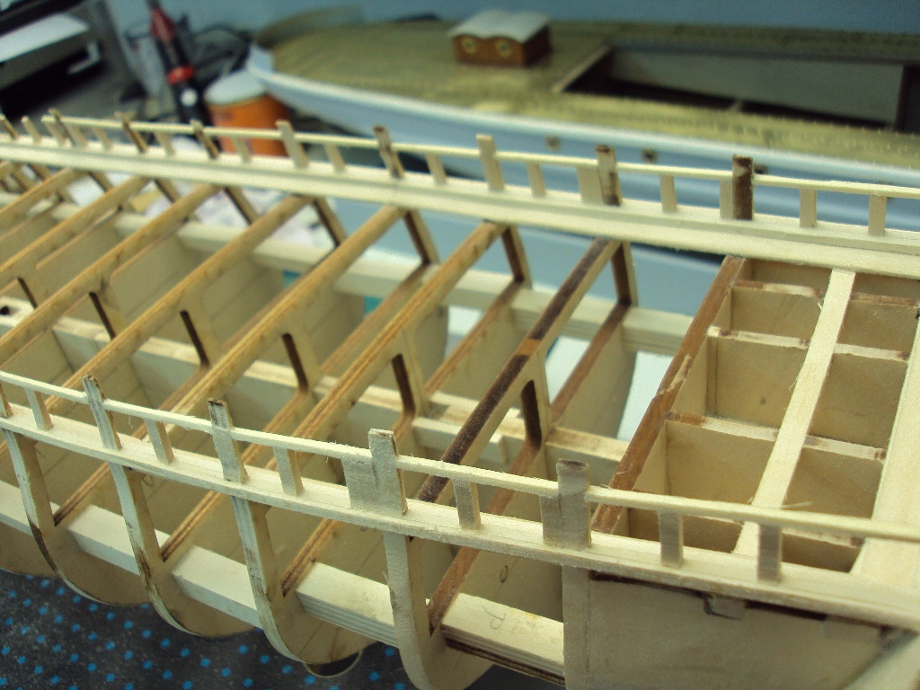

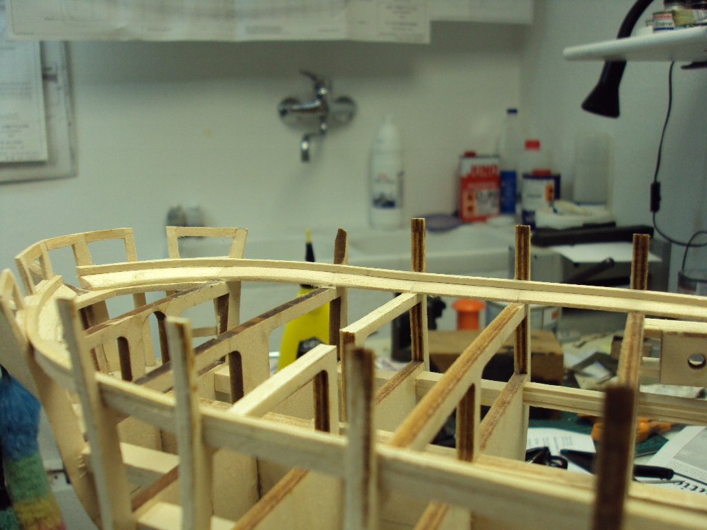

Pues ya he preparado y colocado el waterway. Y he comprobado que para hacer el modelo como queremos, igual que el real, la colocación del waterway como paso previo a los listones de las troneras es imprescindible. De hecho las troneras de popa a simple vista veo que voy a tener que quitarlas y los cajones que coloqué para probar la forma de ponerlos también.

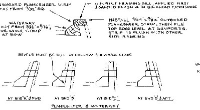

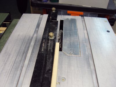

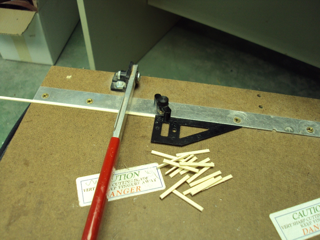

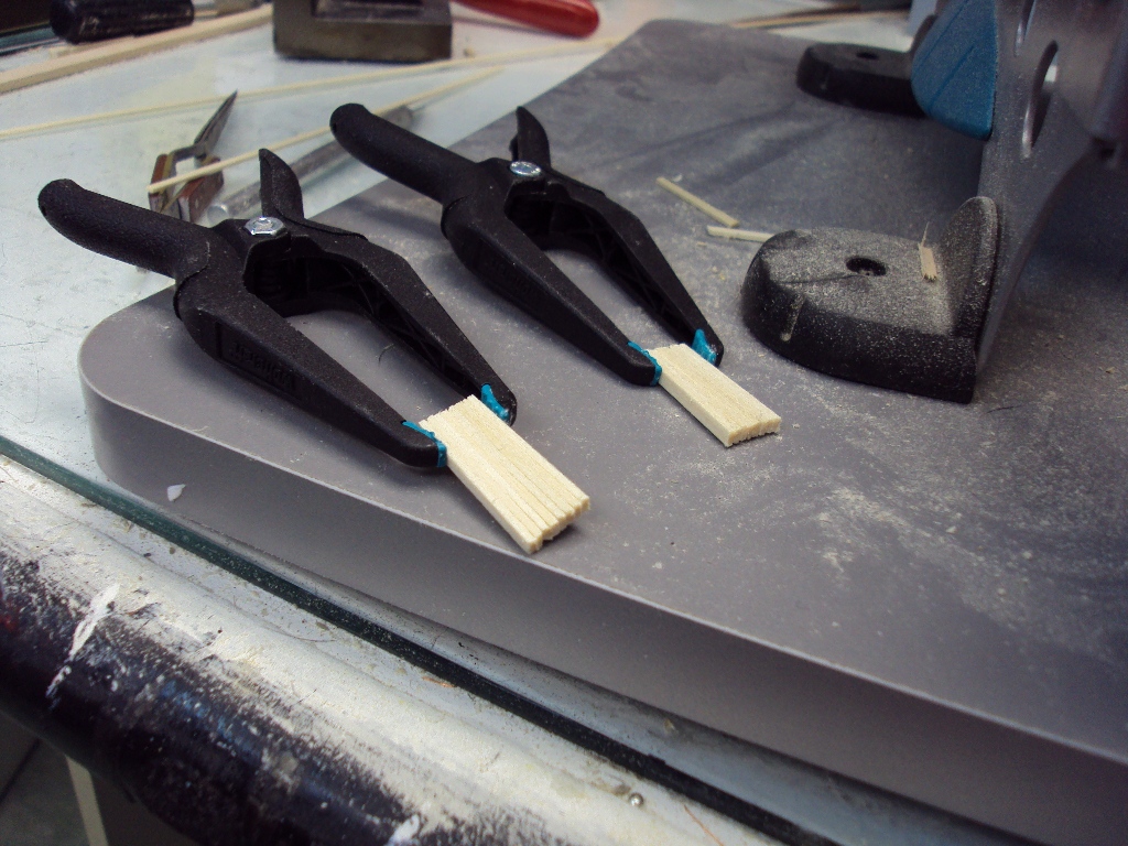

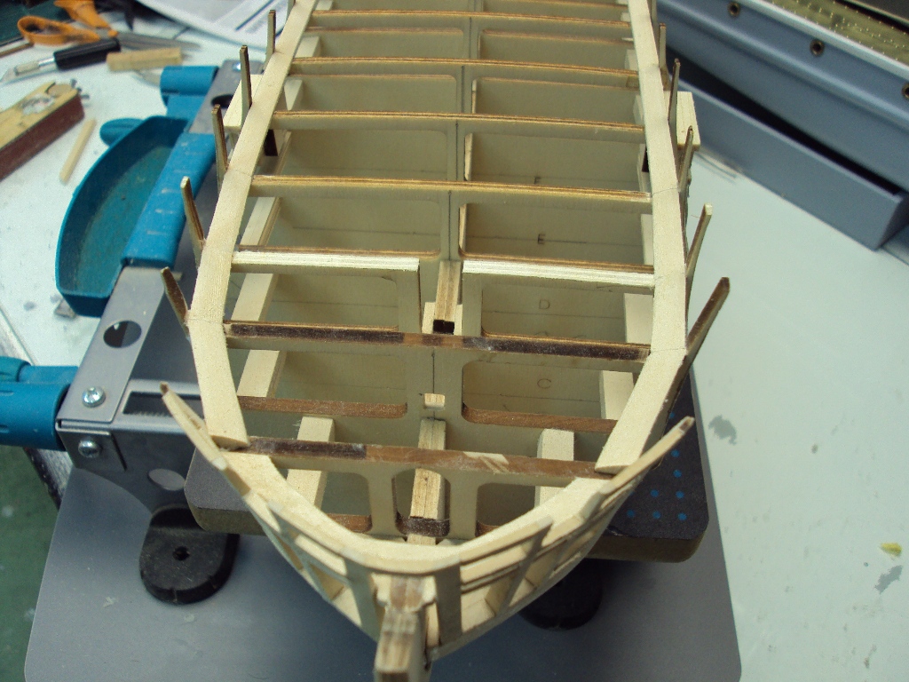

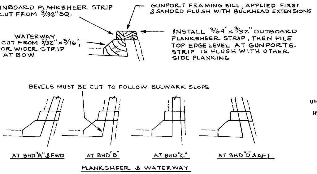

Para la confección del waterway he partido de listón de 5/16"x5/32". Este listón hay que trabajarlo para adaptarlo al ángulo de las extensiones de las cuadernas. En el dibujo propone mecanizarlo como se ve en el dibujo del post anterior en cuatro zonas. A mí me ha parecido que no iba a quedar bien pues indica usar un solo ángulo desde la cuaderna D hasta la popa y los ángulos van variando bastante. Así he puesto un ángulo de 13.5º desde la cuaderna O hata la popa, 12º entre la Fy la O y 7º entre la Dy la F (foto 148 con uno de ellos).
El waterway tiene que estar ajustado al tablazón de cubierta que va a ser de 1/16" y que va a morir contra aquel. Por encima y pegado a las extensiones va a estar el planksheer que va aser un listón cuadrado de 3/32". Por ello marco dos lineas en el waterway ya adaptado a la extensión (150) y lijo con máquina acabando a manos la esquina entre ambas marcas. El resultado en la foto 156.

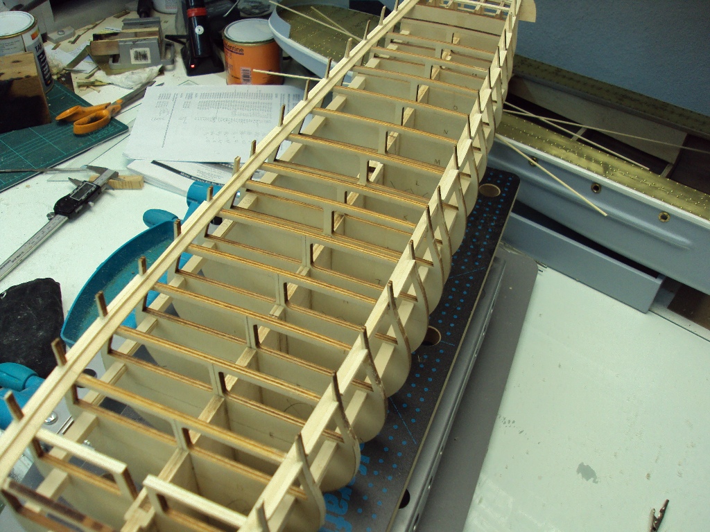

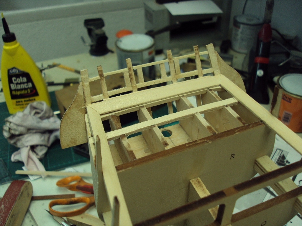

En 161 ya he pegado los tros laterales finales y he preparado y encolado el de popa (ahí es donde se ve que los listones de las troneras están altos y que bajaré según ponga el planksheer.
En 163 ya he preparado y colocado hasta la cuaderna A. El trozo que falta de A a proa no puedo hacerlo con el mismo listón debido a la curvatura en ese punto. De hecho el trozo entre B y A tampoco debería haberlo hecho en recto pues tengo ahora un trabajo de suplemento y lijado que me podría haber ahorrado si hubiera hecho como el trozo delantero como se ve en 166. He partido de una madera más ancha y la he recortado adaptándola a la curvatura. En 167 le pego un suplemento al trozo de waterway pra lijar por el interior y exterior para dar la curvatura necesaria.
La anchura del waterway partiendo del listón de 5/16" de ancho la he dejado finalmente en 9/32".
He podido comprobar también algún otro fallo, no sé si mío o del kit, pero en 3 puntos el waterway no toca la extensión así que relleno el epacio con un trocito de listón de la anchura de esta y la lijaré externamente para dejarla alineada.

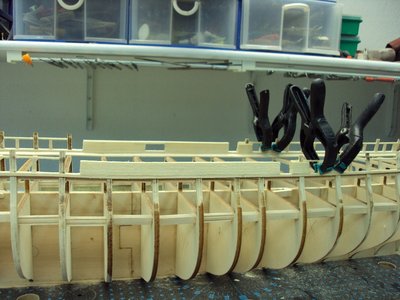

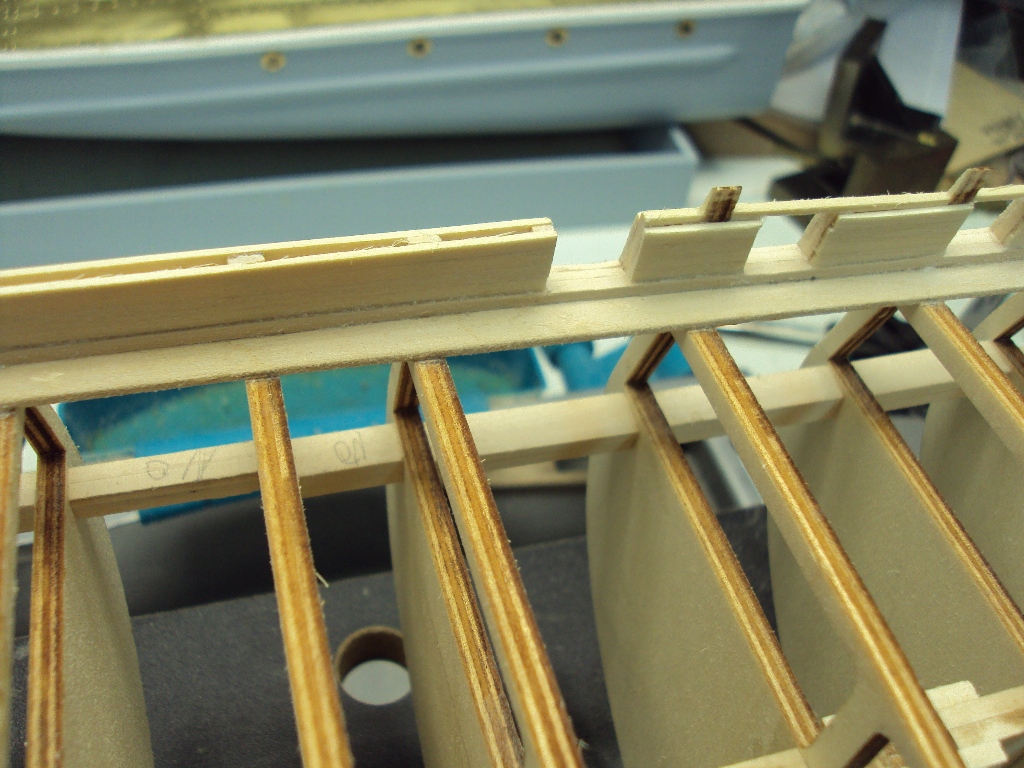

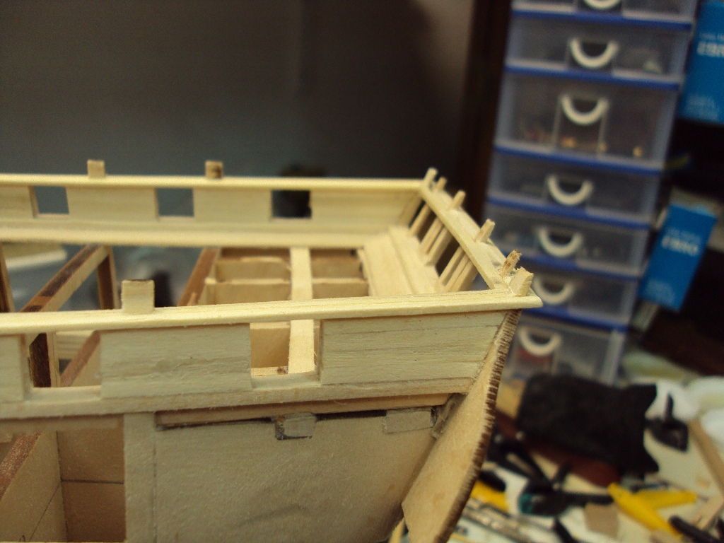

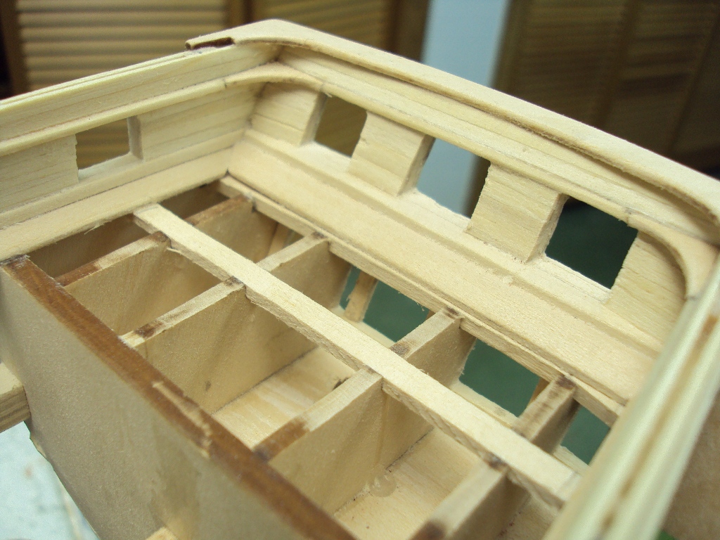

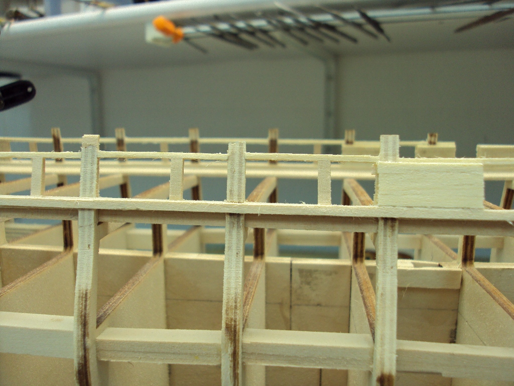

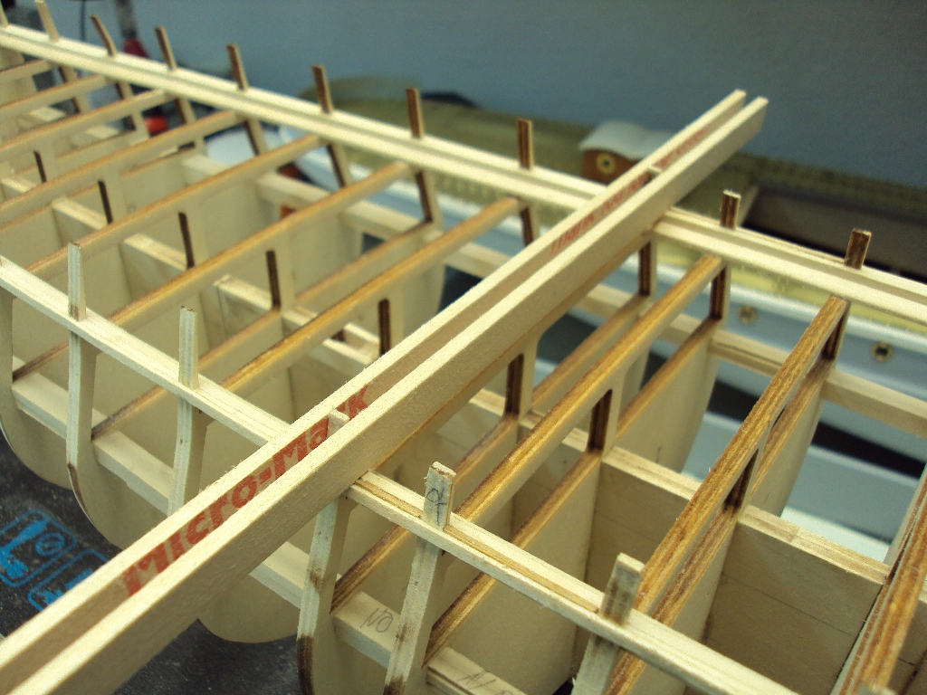

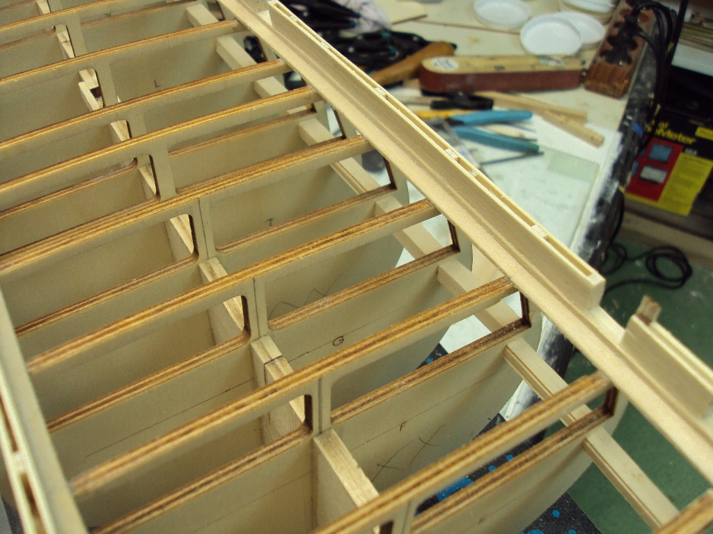

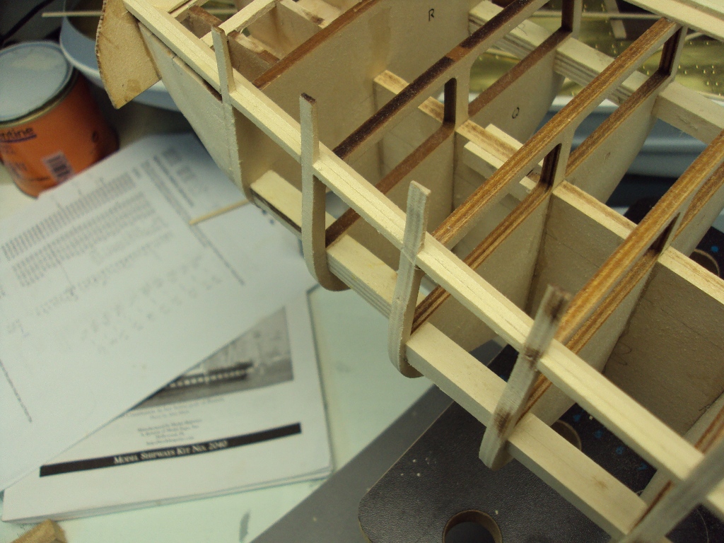

Ahora procedemos a colocar el planksheer que va apoyado en el waterway y adosado a las extensiones de las cuadernas. Uso listón cuadrado de 3/32". En la zona de proa lo lijo lateralmente para adaptarlo lateralmente. Fotos 169,170 y 171. Este listón tiene que formar parte de la base de la tronera. En 173 vemos que las de popa están mal colocadas ya que no se alinean con el planksheer.

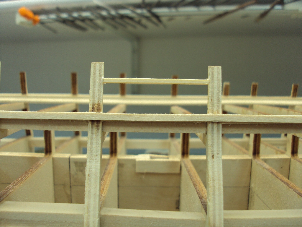

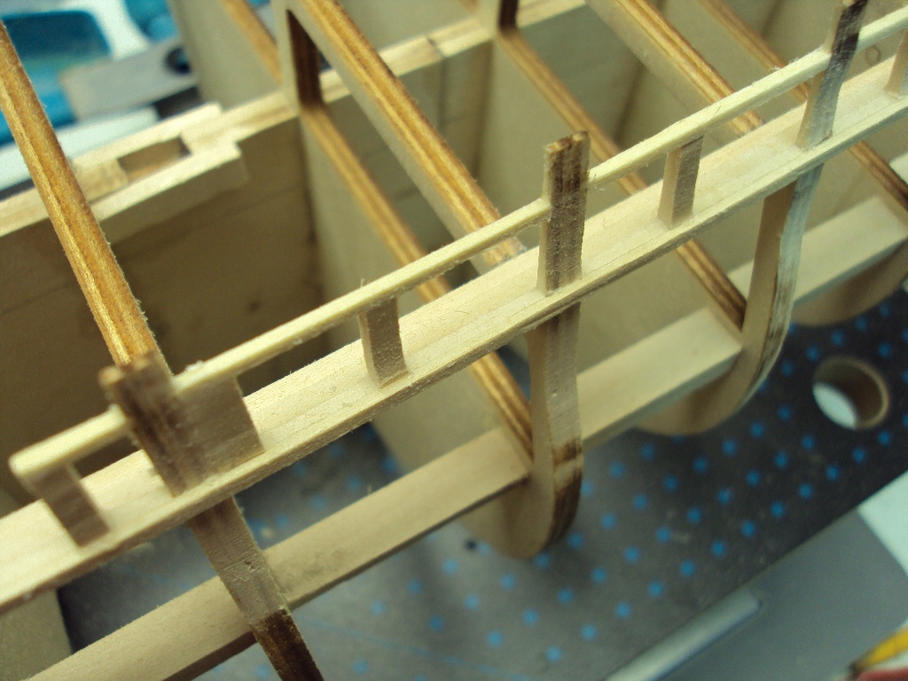

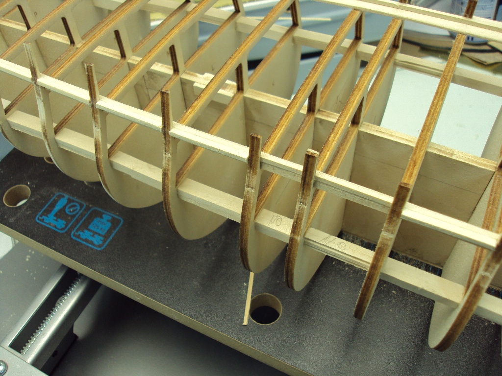

A continuación ponemos en todos los huecos entre cuadernas donde va a ir una tronera un listón alineado con el anterior de la misma altura 3/32" pero de ancho 1/8" de forma que sobresalga de las extensiones para luego ser lijado y alineado con estas. En 175 se ven estos listones colocados sobresaliendo de las extensiones y en 176 ya lijados a paño con las mismas.

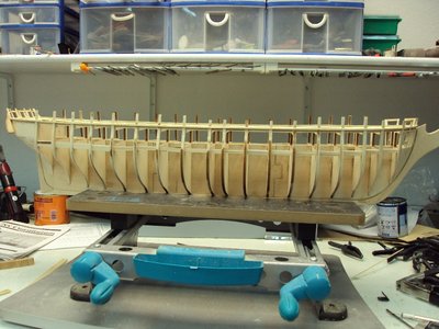

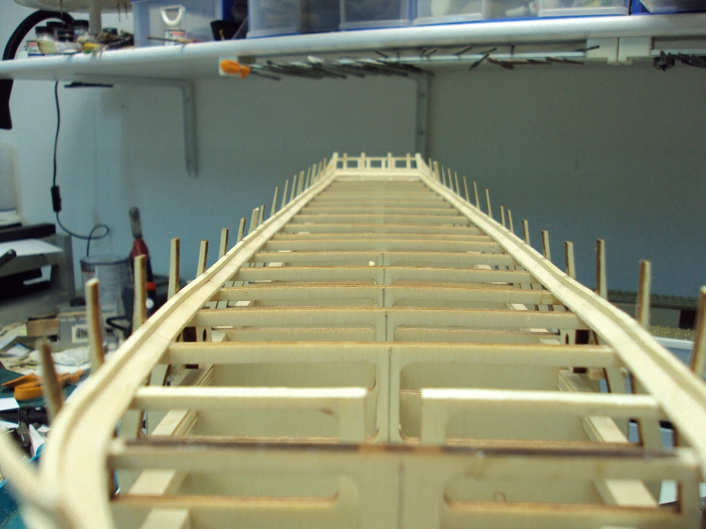

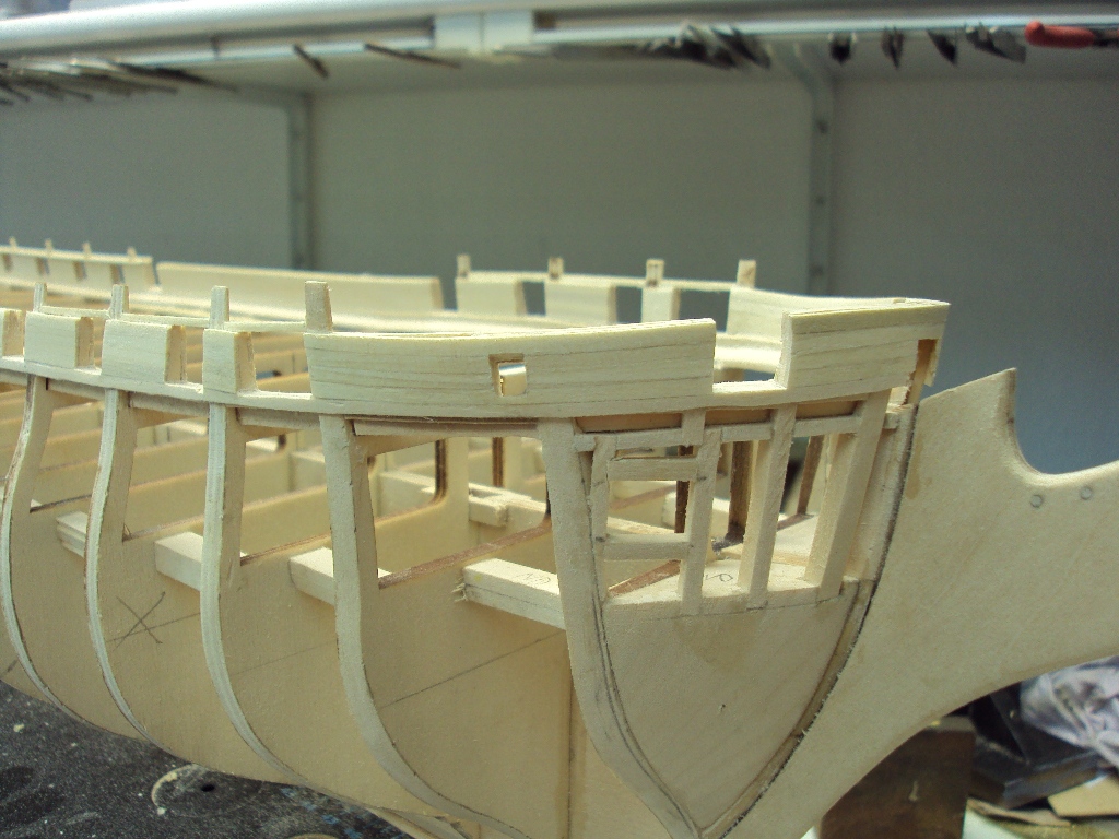

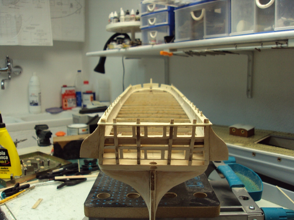

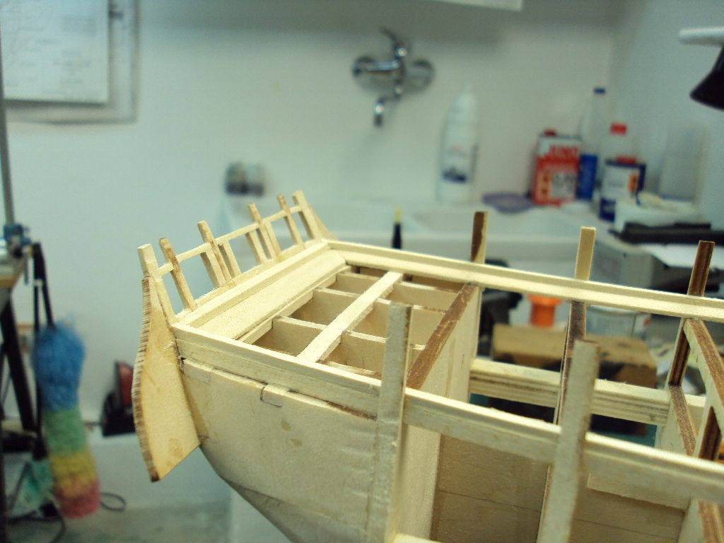

Terminamos el planksheer con el listón exterior que rodea a los dos anteriores y cuyo conjunto forma la base de las troneras de la cubierta superior. En 178 y 179 lo vemos ya colocado y lijado ligeramente.
En 180 se ha lijado la base de las troneras de popa para que queden alineadas con el resto y con el planksheer.

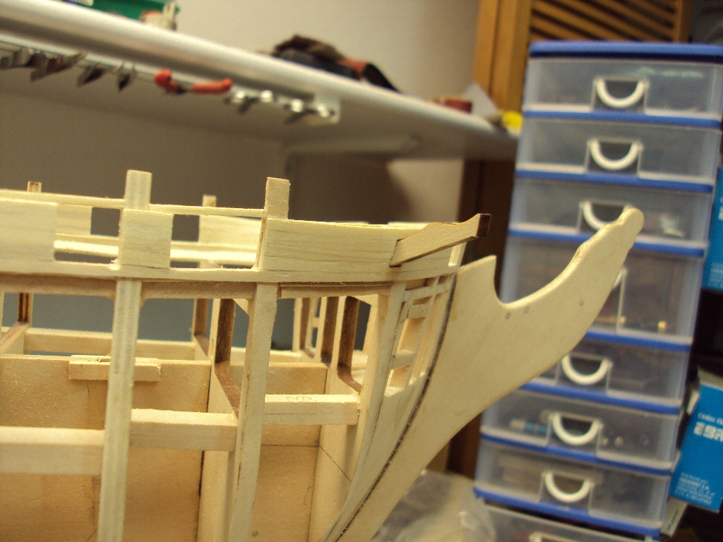

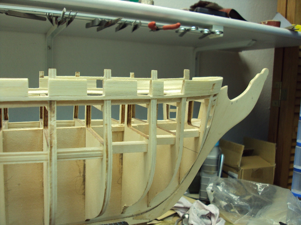

Y en 181 se ve lateralmente el modelo de nuevo con el liston base de las troneras puesto y que nos va a servir de referencia para la colocación de el listón superior y las troneras de la cubierta de artillería.
Y aquí me ha extrañado a simple vista la poca distancia que hay entre el planksheer y el punto más alto de las extensiones. Y lo pienso pues tengo que meter cuatro tracas de 1/8" de alto, la cabecera de las troneras de 5/64" de alto por 1/16" de espesor y dos tracas más.
Mido a calibre y no caben. reviso todo lo hecho y parece todo bien. Me voy al plano y la altura total coincide con la que tengo en el modelo. ¿Donde está el error? Pues que las tracas dibujadas en el plano no son de 1/8" si no de 7/64". O sea que tienen 1/64" menos de altura que lo que yo creía. Y ¿por qué lo creía? Realmente no he visto la medida en ningún sitio salvo en el forrado de la obra viva que irá cubierta de cobre y donde dice que será de 1/8". Este motivo y que la lista de materiales trae montones de tracas de 1/8" de ancho y ninguna de 7/64" me ha llevado a error. He calibrado todas las tracas del kit y efectivamente son de 1/8" exactamente.
Lo que me ha producido un cabreo tremendo pues hay que quitarle 1/64" de anchura a un montón de tracas. Me parece un error de planteamiento del kit muy estúpido. Y menos mal que me he dado cuenta ahora pues si no podría haber puesto mal todos los listones limitadores de troneras y la altura de los cajones de los semi-cañones inferiores.

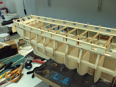

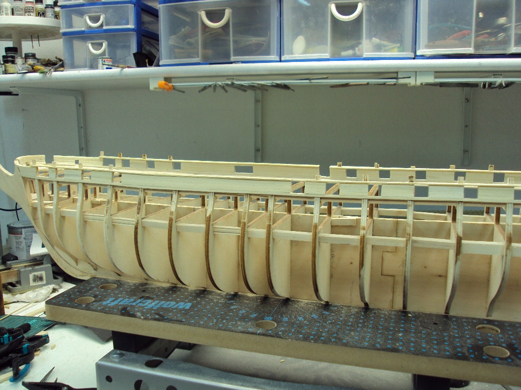

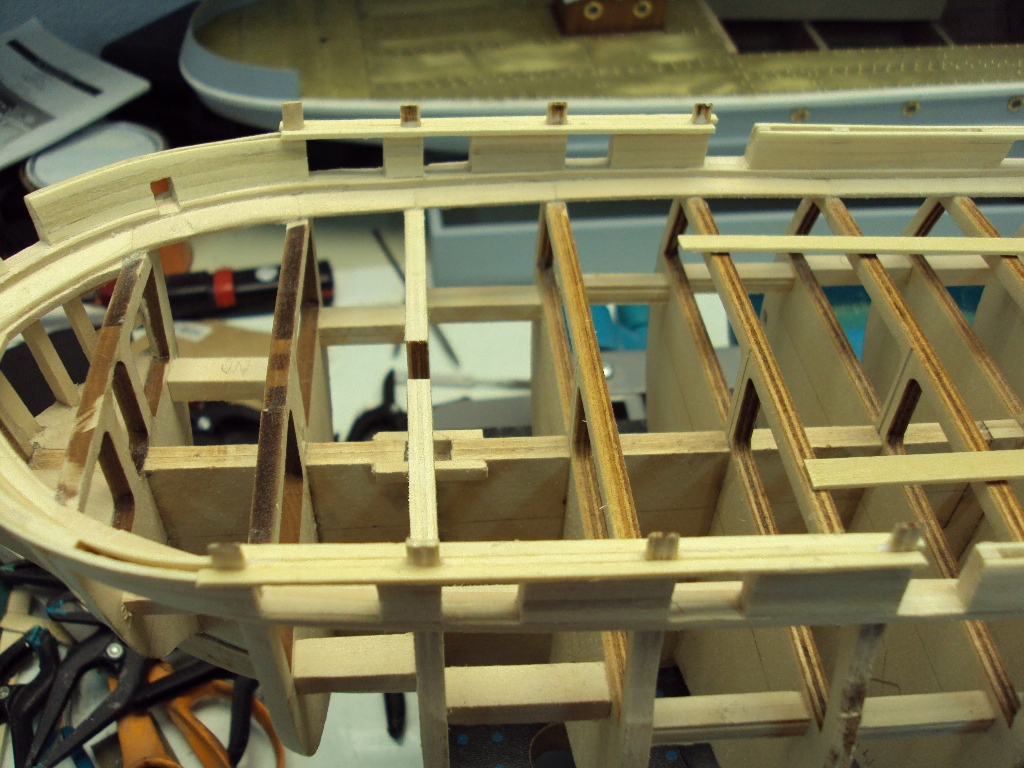

A pesar de las indicaciones del manual respecto a los siguientes pasos tengo que discrepar en aras de conseguir un mejor resultado y mejor precisión del trabajo. Y es que ahora debo colocar el listón que forma el main rail y que va a ser parte del lateral superior de las troneras. Estas troneras tiene que tener exactamente la antura interior de cuatro tracas de 3/16" de espesor y de altura 7/64". Como he indicado el kit suministra listones de ese grosor pero de 1/8" de alto<> 8/64". Es decir tengo que rebajar en la Proxxon 1/64" a cada traca cosa que se hace sin mayor dificultad con la sierra adecuada (320 dientes). La altura de la tronera será pues de 4 veces 7/64" o sea 7/16". Preparo unos listones de esa altura para :1º) Rebajar a esa altura las extensiones centrales que van a tener direcatmente encima el main rail que va a hacer aquí de tapa de regala (foto 182) y 2º) Colocar la parte interior del main rail entre el resto de las extensiones (183).

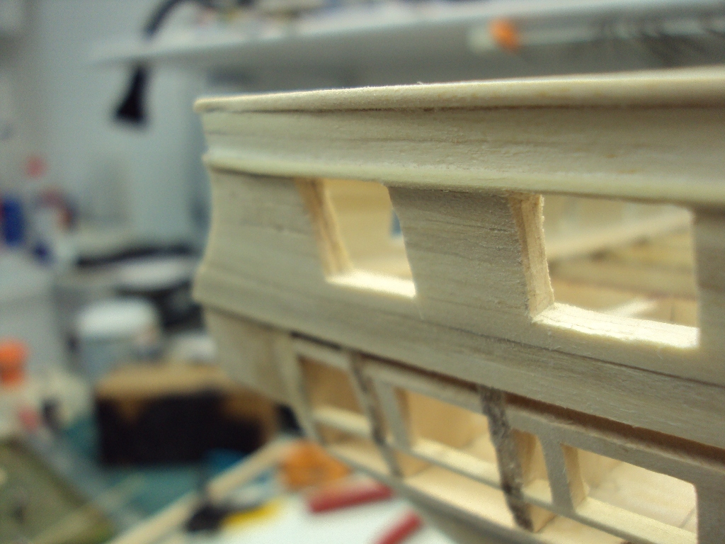

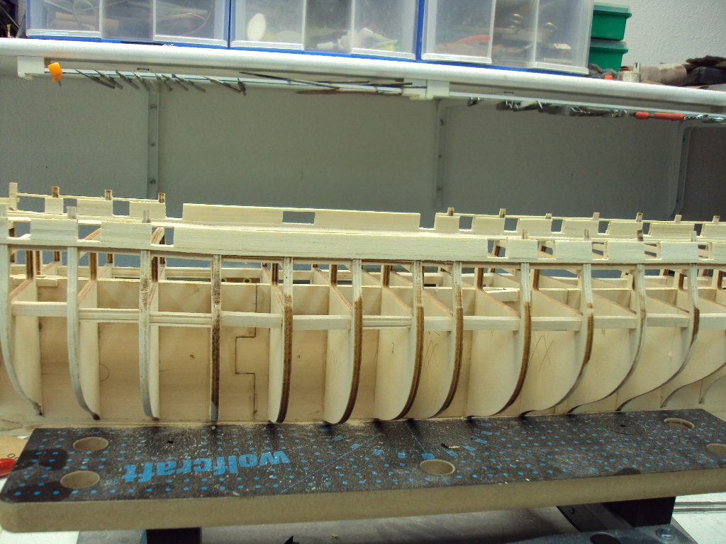

En 185 ya está colocada una a la altura de 7/16" y en 186 ya están todas. Tienen una altura de 1/16" y grosor de 3/32".
En 188 preparamos una pieza de alto 7/16" y de ancho el de la tronera para colocar y pegar los laterales de las mismas formados por cuadradillo de 1/8" de lado y cortados a 7/16" de alto. En 189 ya están puestos salvo los de proa.
Re: Mes 2. Confección de troneras.

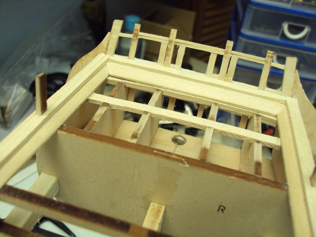

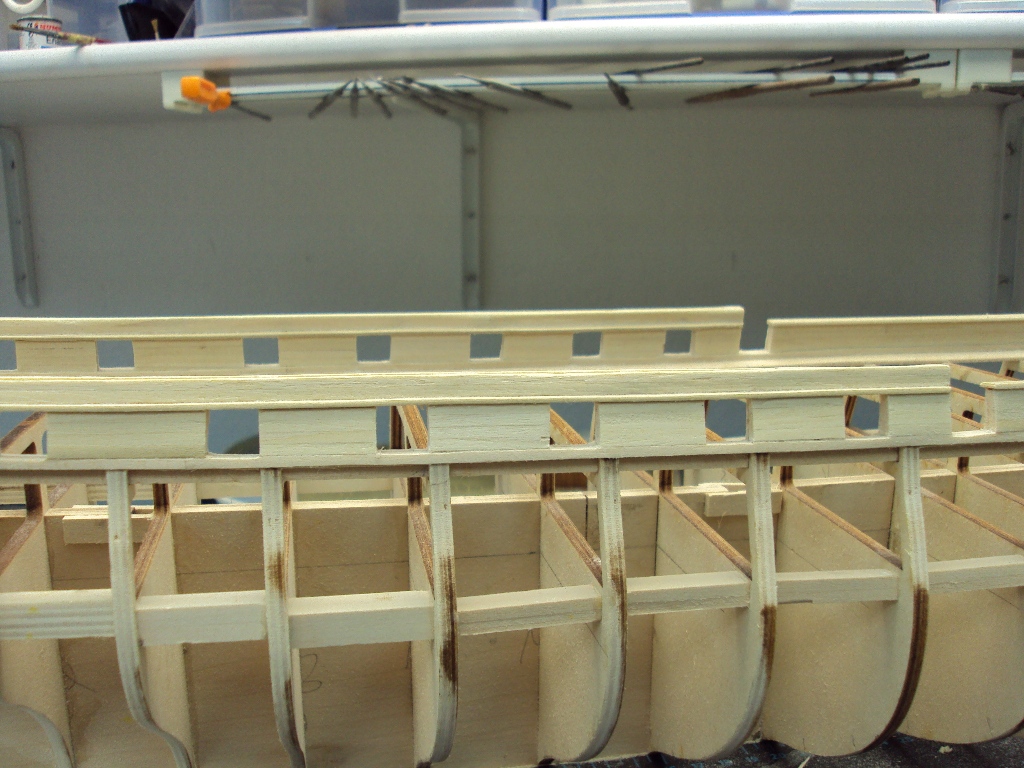

Ahora lijo los listones horizontales superiores de 1/16" de alto y 3/32" de grosor y los cuadradillos de 1/8" de lado a ras con las extensiones de forma que acepten posteriormente la colocación homogenea de tracas. Aquí hay que tener en cuenta que el grosor al que tiene que llegar el listón horizontal que formará la parte interior del main rail es 1/16" (se parte de 3/32").En 190 y 192 está hecho. esta medida es importante para conseguir un main rail de ancho correcto y proporcionado pues posteriormente hay que encolar por dentro y por fuera un listón de 1/16" de alto y 5/64" de ancho lo que conformará un main rail de 7/32" de ancho y 1/16" de alto.
Ahora corto y encolo el forro interior y exterio con las tracas de 3/64" de grueso y que ya he rebajado a 7/64" de alto(195). Las corto de 16 en 16 con mi Chopper III (196) y las agrupo de 8 en 8 para encolarlas al canto fácilmente (197). También encolo las extensiones y pego a la vez el interior y exterior (198)
Lijo primero las troneras por las cuatro caras dejándolas ya afinadas y lijo por el interior y exterior ambas bandas acabando con lija de g280 ya que una vez puesto el main rail será más difícil (215, 216 y 217). Queda pendiente hacer lo mismo en proa y popa que vendrá a continuación

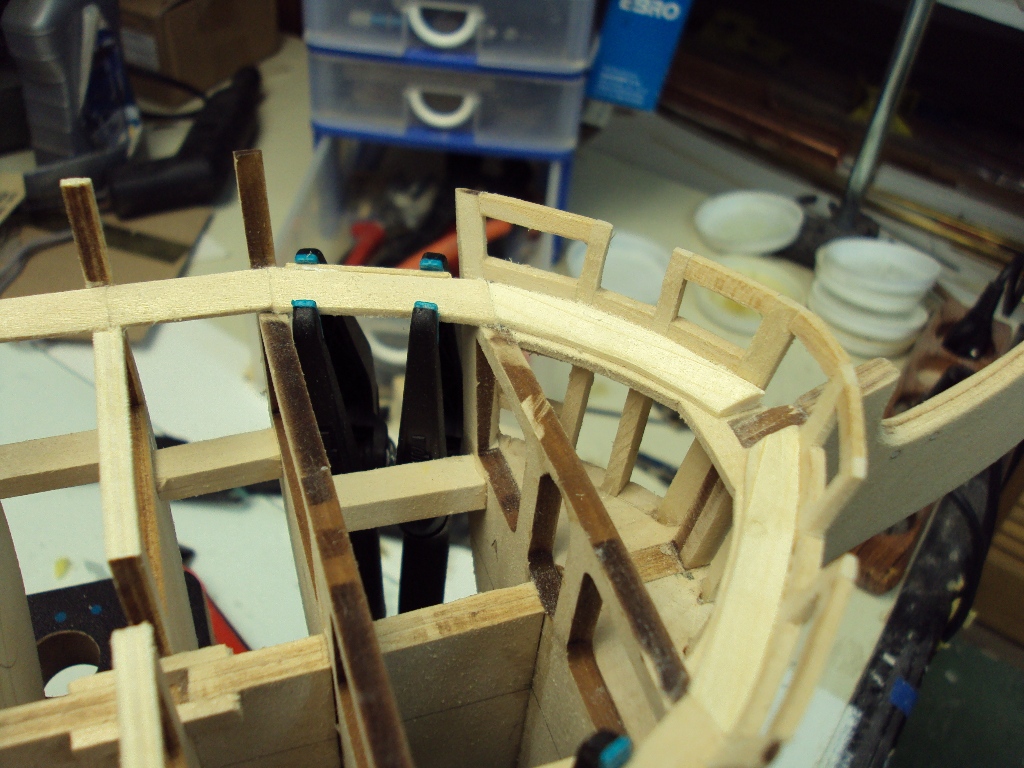

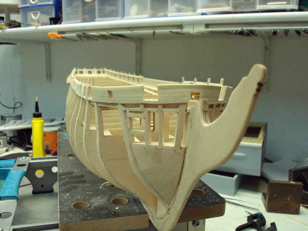

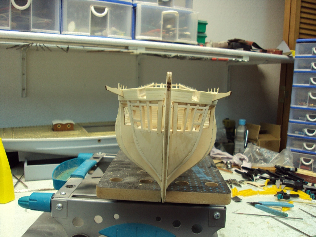

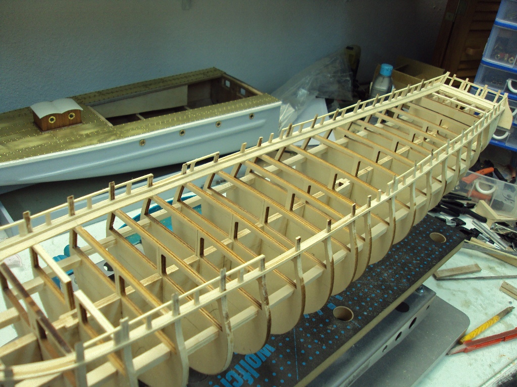

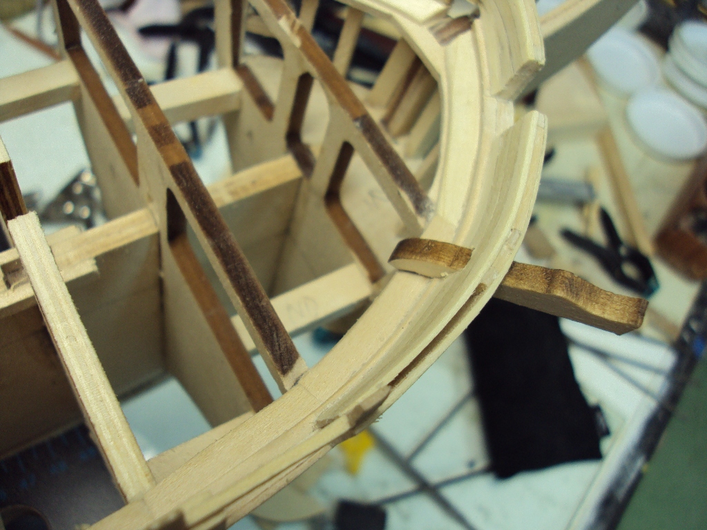

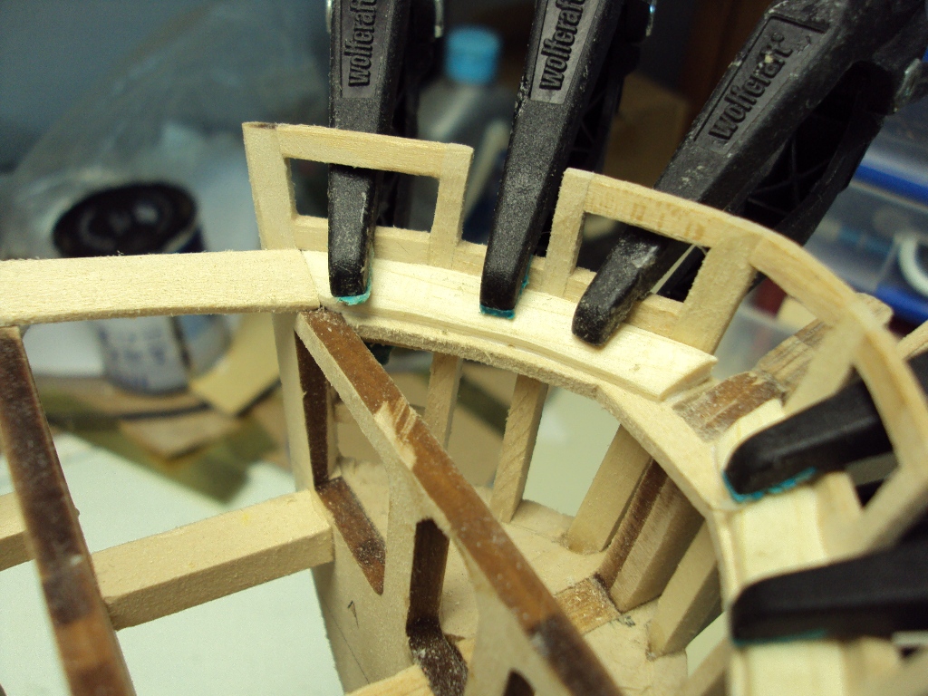

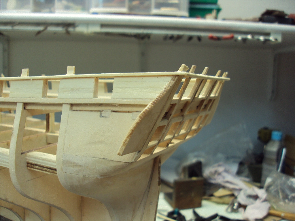

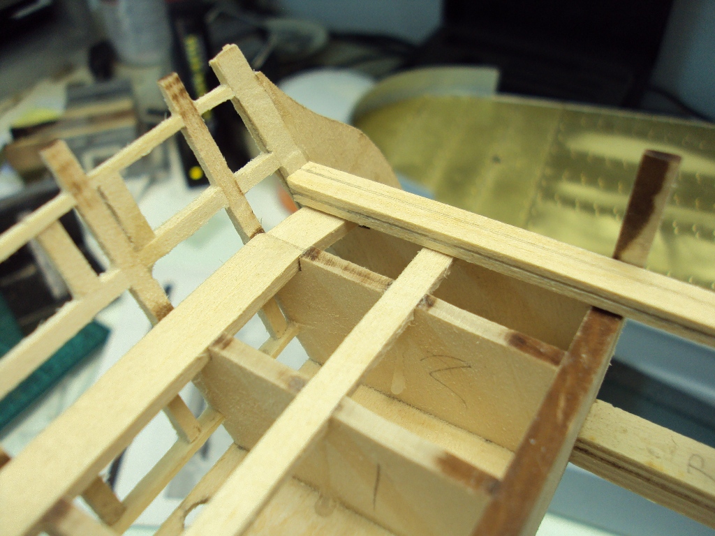

Le toca el turno a la proa. Aquí es un poco más lioso por las curvaturas e inclinaciones. Así pongo primero las 4 tracas el forro exterior a la misma altura y de una en una y luego las interiores. Previamente he preparado con listón de 1/8" y oto más fino una pequeña estructura para luego dar paso al cathead. En 365, 366 y 368 lo vemos acabado y con los agujeros del cathead realizados.
En 239,240 y 241 lo vemos repetido pero con los cathead, que he usado como plantilla para hacer los agujeros, presentados

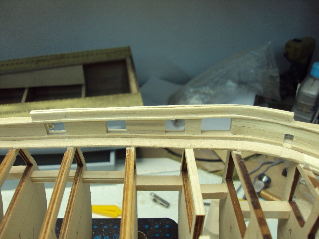

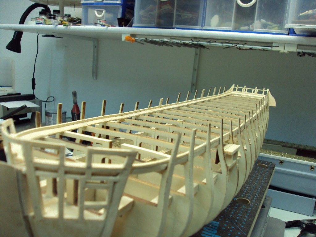

Para acabar el main rail le pego a la pieza interior puesta anteriormente, dos listones de 1/16x3/32", primero los exteriores y despues de secos los interiores. En realidad debería haber rebajado Hasta 1/16"x5/64" para conseguir un ancho total del main rail de 7/32", pero prefiero dejarlo para más tarde pues es posible que no me convenga hacerlo exactamente e esa medida por fallos que haya cometido. Se ve en 244 y 245.
Luego pongo en la zona central, donde las extensiones son más cortas, un listón de 1/4" que queda alineado con el main rail colocado. Ya lo lijaré más tarde para dejarlo a los 7/32" citados (246).
Y ahora ponemos en popa y alineados con los anteriores los listones que formarán el main rail, primero el interior y luego el exterior (247 a 250)

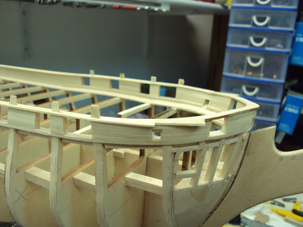

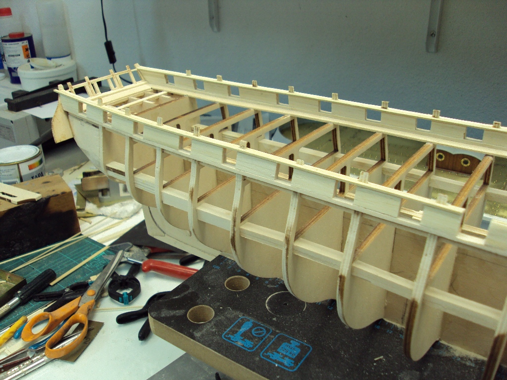

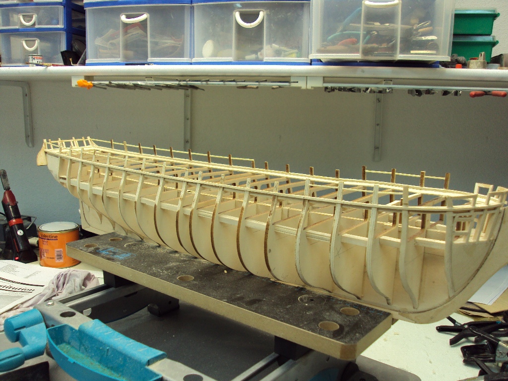

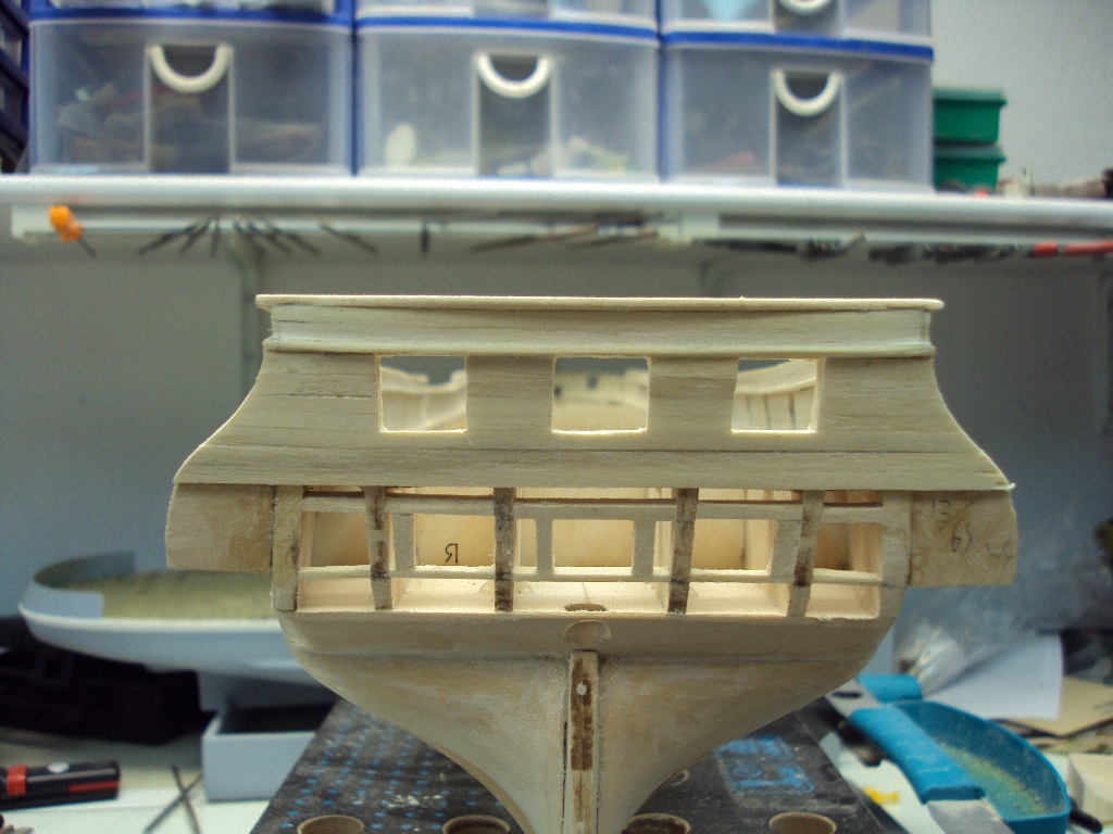

Preparamos y encolamos la tapa de regala de la zona de proa usando en su parte más delantera una pieza precortada pero que hay que modificar por no adaptarse exactamente a la curvatura de mi modelo (251 y 252). Las piezas posteriores las hago de recortes para conseguir la curvatura necesaria.
Forramos con dos tracas del mismo ancho que las anteriores 7/64" la parte alta de las extensiones por encima de main rail. En la parte curva delantera previamente las curvamos según pide la forma del casco y rellenamos con espaciadores de 1/16" (foto 268) Lo lojo y queda solo a falta de poner la tapa. La misma operación con las extensiones de la zona de popa (270) y repasamos a lija y lima las troneras para dejarlas todas al mismo ancho de 1/2".
Ahora forramos la zona de popa por el interior y exterior y ponemos la tapa de regala de la popa descubrimos que viene de una pieza cortada por láser (271 y 272), También descubro (tengo que mirar más el dibujo), que el main rail en su conexión con la popa lleva en la esquina dos piezas precortadas, se ven bien en 272. Así que me obligo a cortar el main rail en esa zona e insertar las piezas citadas, llamadas knee del main rail y que son de 1/16". Un poco más trabajoso pero quedan bien y no se va a notar el emplame después de pintar.
Y por último en 273 se ve que al hacer la forma de la popa no le he dado la curvatura exacta a la forma que marca la tapa curva superior. Tengo dos opciones, lijar los extremos de las dos tracas de forro entre el main rail y el topgallant rail para dar la curvatura o empalmarle unos listones laterales a la tapa curva (topgallant rail) en los laterales y lijarlos para adaptarlos a la forma del casco por popa. Voy a seguir esta posibilidad.
Un punto a señalar es que las tracas por debajo delas troneras superiores son a partir de estas de 1/8" de alto en lugar de los 7/64".

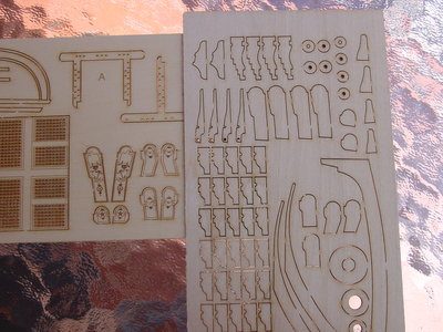

Luis, sobre lo que hemos hablado sobre las piezas grabadas del uss constitution. Yo lo que tengo en el kit es esto (ver foto). Ya seguiremos con el tema. ¿me falta algo?
Añado: he revisado los planos 2 y 4 y los detalles de todas las piezas grabadas.
En proa, se colocan 4 en total, 2 a babor y 2 a estribor, mirando uno a proa los de tamaño mediano y que tienen un pequeño angulo entre su parte superior en inferior, mirando a popa se situan otros dos medianos rectos.
En las salidas tanto a proa como a popa se situan en total cuatro largos (solo hay dos)
En popa mirando a popa se situan dos pequeños.
Hay de todas las piezas citadas, dos de cada, una grabada y otra sin grabar, y casualmente de las largas hay 4 sin grabar (supongo que es para pegar dos en cada posición, una sin grabar y otra grabada), por lo tanto, concluyo:
a) Puede que en las piezas de la salida del barco, una vaya grabada y la otra no.
b) Si no es la anterior, efectivamente faltan dos largas grabadas, que por otro lado parace más lógico porque el espesor de cada pieza seria doble y así habria una simple que no concuerda.

Si fuera la opción a) faltarían 2 largas sin grabar ya que tienen que ser dobles. Tiene que ser la opción b) . Al ser dobles tiene que haber 8 piezas en total y hay solo 6.CarlosGonzalez escribió: a) Puede que en las piezas de la salida del barco, una vaya grabada y la otra no.
