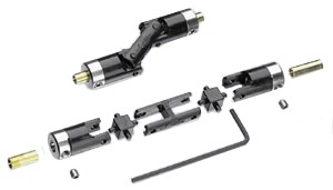

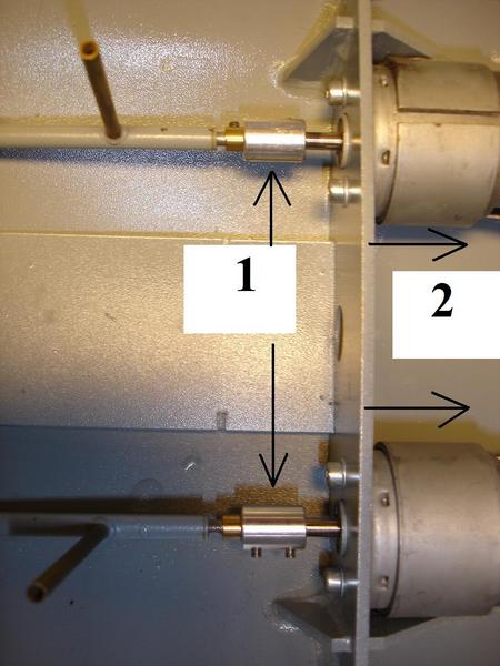

1- Como me a aconsejado Guillermo voy a ponerle 2 cardanes a las transmisiones, que
bueno ya en su dia se me olvido ponerselo. (me aconsejais alguna en concreto)
2- Para ello tendre que despegar la bancada de los motores, y Retrasarlas respecto lo
que midan los cardanes, el problema es que todavia no los he pedido.
Bueno que os parece, doy el paso...

Respecto de los cardanes:
Son útiles porque los ejes y los motores nunca están alineados al 100%, por mucho que uno se empeñe en alinearlos, con el giro, el calor y el tiempo sufren pequeñas variaciones, para evitar problemas están los cardanes.
En múltiples tiendas los encuentras, sólo elige el que te valga para el diámetro del eje del motor y el diámetro del eje de hélices.
Y si hay que desmontar, mejor ahora que luego con el modelo terminado.
Ánimo.

Danie robbe tiene unas que siempre me han ido muy bien,las que se ven en las fotos son las que lleva el kit
estas son las que normalmente he utilizado yo,van muy bien
saludos Guillermo :wink:

Vale, esas misma son las que voy a pedir... gracias...

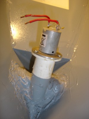

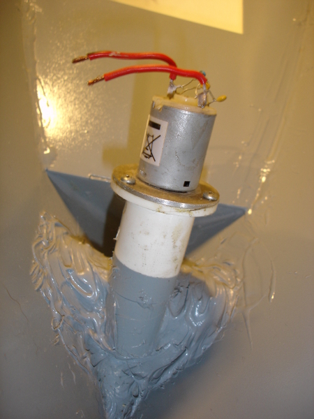

Otra cosa que me gustaria comentaros...
Que mecanismos le pongo a la turbina de proa, pues no tengo nada, solo el motor (foto)
Ni baterias
Ni variador
Cual me aconsejais... pues no se cual ponerle referente a Amperios y que tipo de bateria.
Salu2.
Manolofsky
Mensajes: 496
Mensaje por Manolofsky »
Yo no he puesto en servicio nunca una turbina de maniobra, pero vendrá a ser lo mismo que otro motor adicional.
Yo lo controlaría mediante otro variador conectado en un canal libre de la emisora.
Jugarías con un variador gordo para los dos motores y un variador pequeñito para el de proa.
Los dos variadores pueden ir alimentados de la misma batería.
