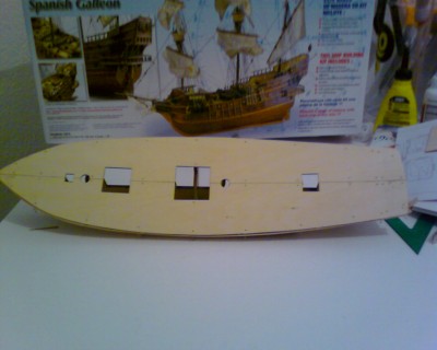

Aquí he optado por forrar la cubierta antes de hacer el casco, aunque soy más partidario de hacer el casco antes. Debido a que se le da más movimiento al barco, y se puede dañar lo ya realizado y barnizado. Máxime cuando hay que lijar etc.
En el Mistral, que paso a poner ahora lo estoy haciendo justo al revés, también debido a que el forro de la cubierta en este caso es más fácil desarrollarlo aunque esté con el casco acabado. cosa que creo que no se podría haber hecho con el San Juan.

Hola josemirh ,se te esta quedando muy bien ,pero creo que si barnizas tan pronto las cubiertas luego tendras problemas para pegar algo en ellas.

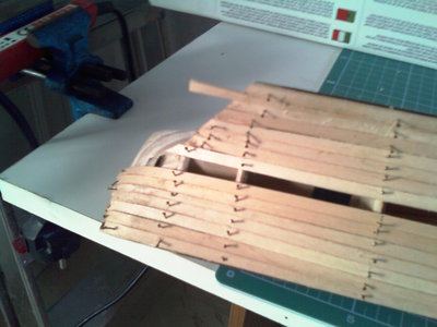

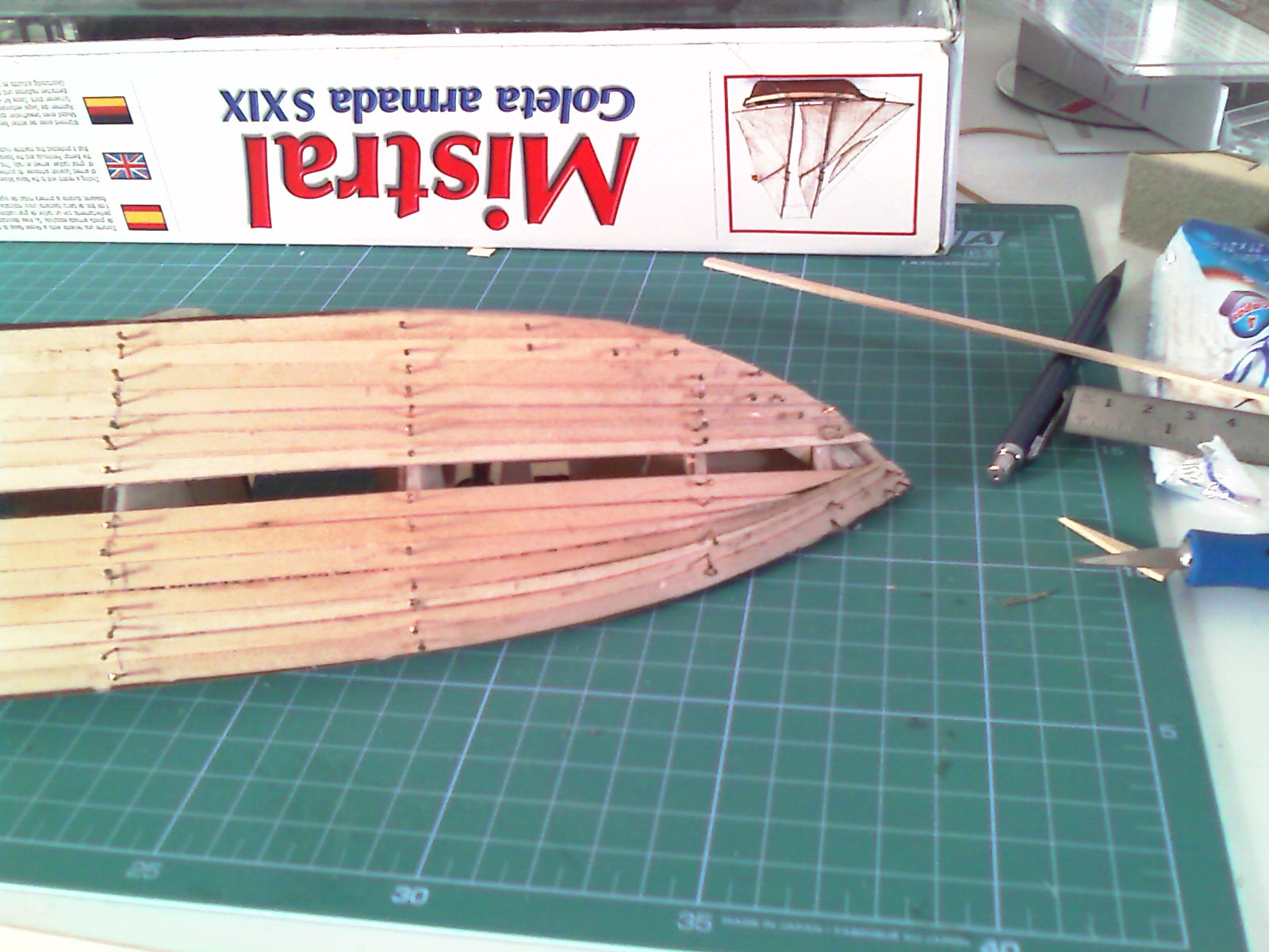

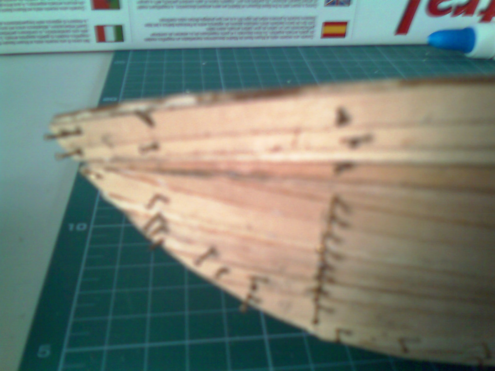

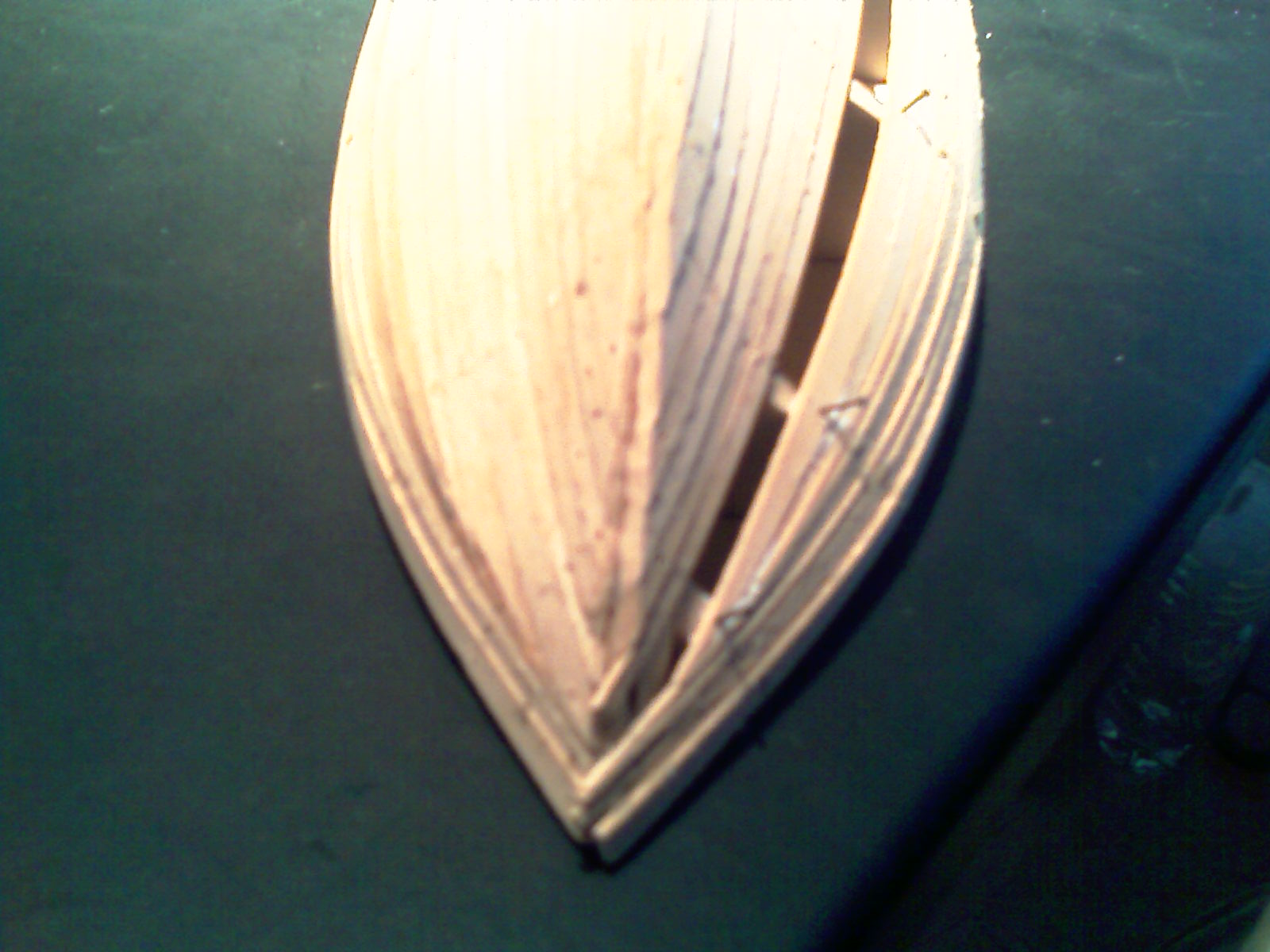

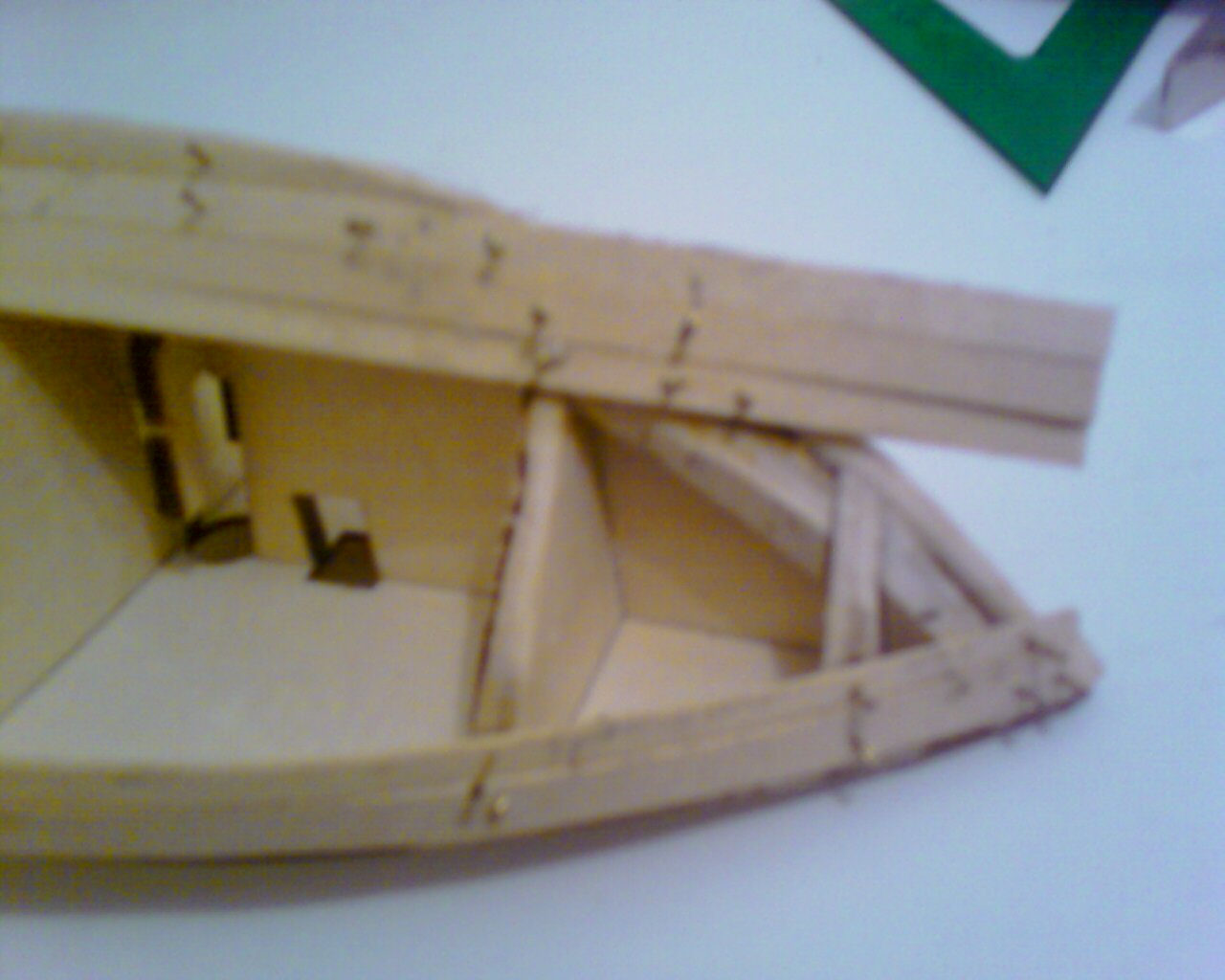

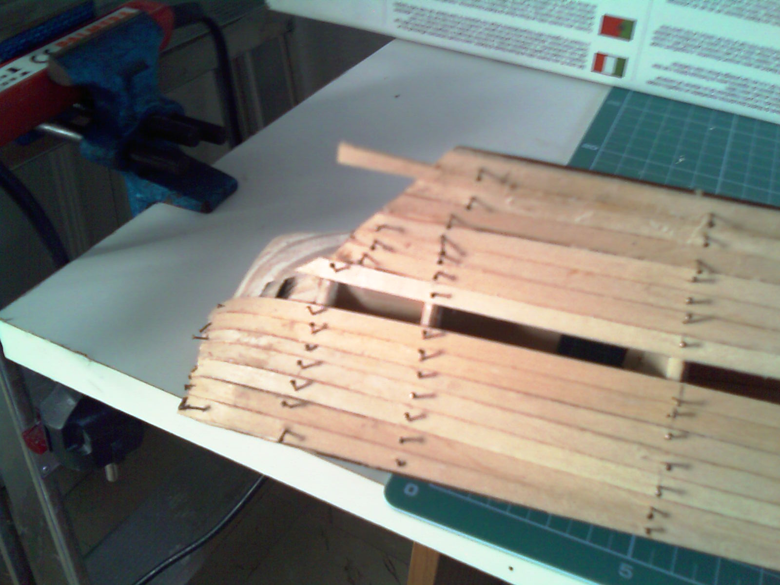

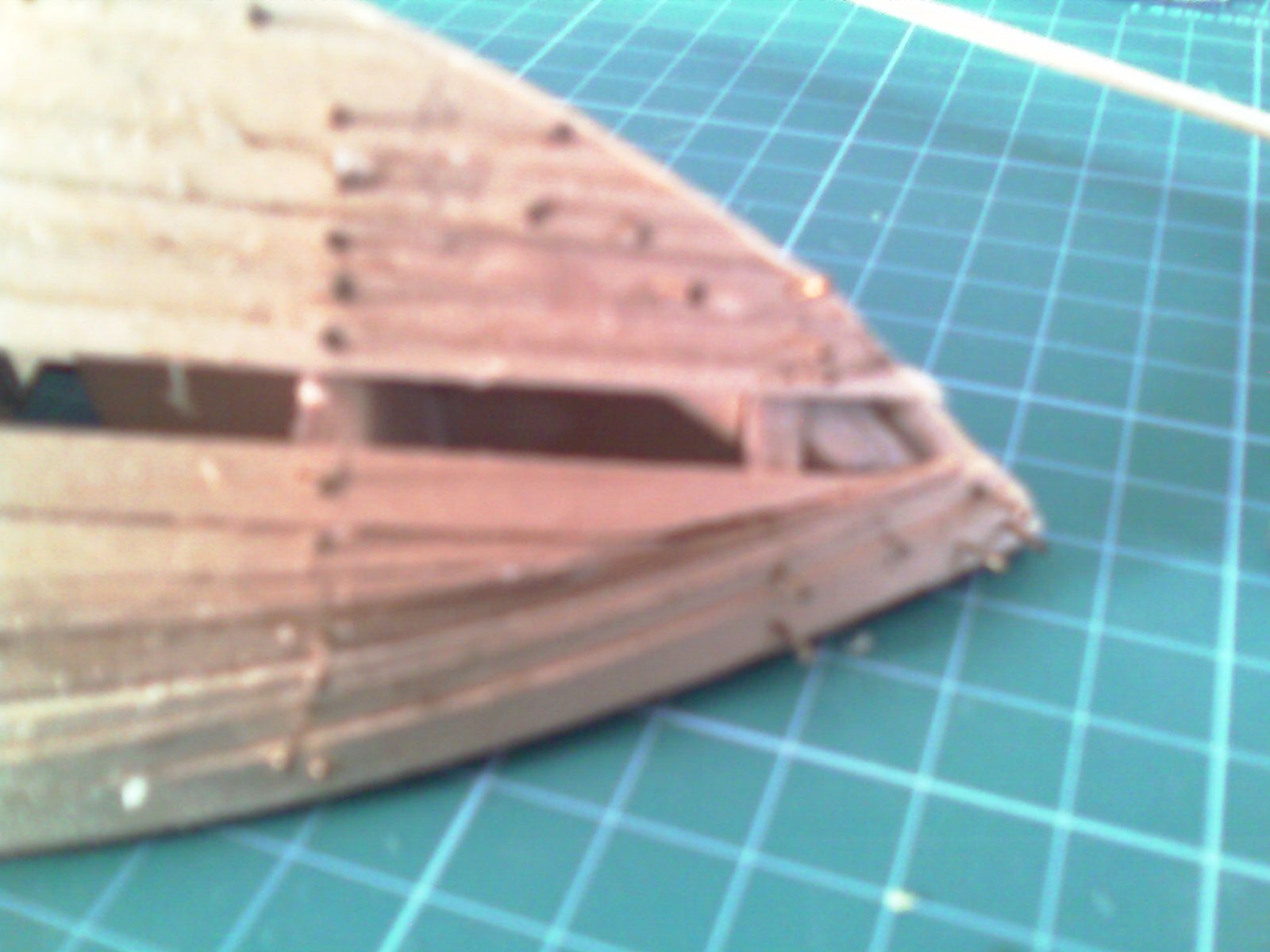

La verdad es que no sé si estoy afrontando bien el revestimiento en hacia la proa. Creo que si sigo así me chocarán tracas unas con otras y no llegarán al final de la proa.
Cubierta
Cubierta

Pon esa cámara en macro y seguro que las fotos salen muchisimo mejor. ¡Que nos vamos a quedar cegatos!

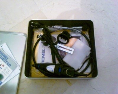

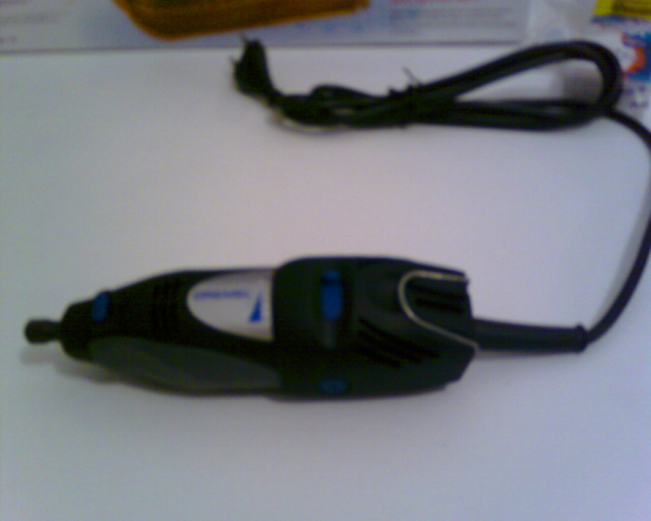

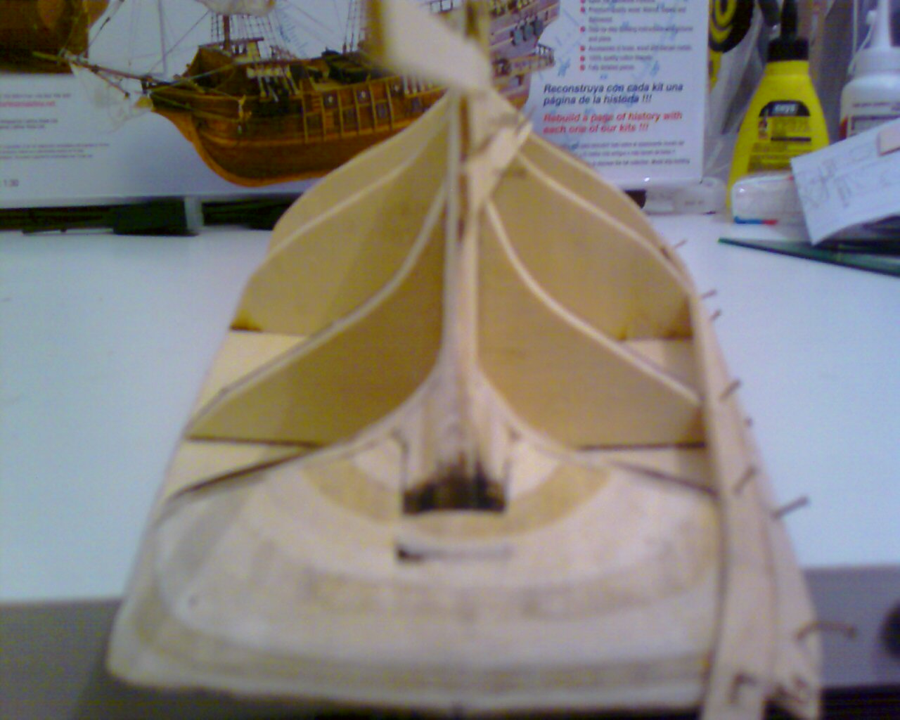

Y para terminar por hoy os voy a poner los materiales con los que trabajo.

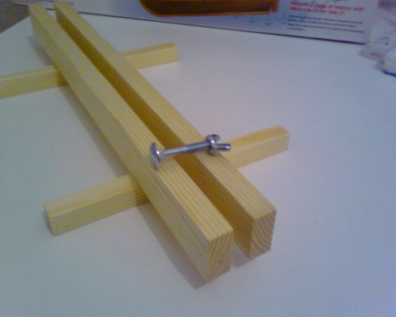

Y es que cuando le iba a poner el tornillo pasante me he dado cuenta que son muy cortos, je je. a cambiarlos!!

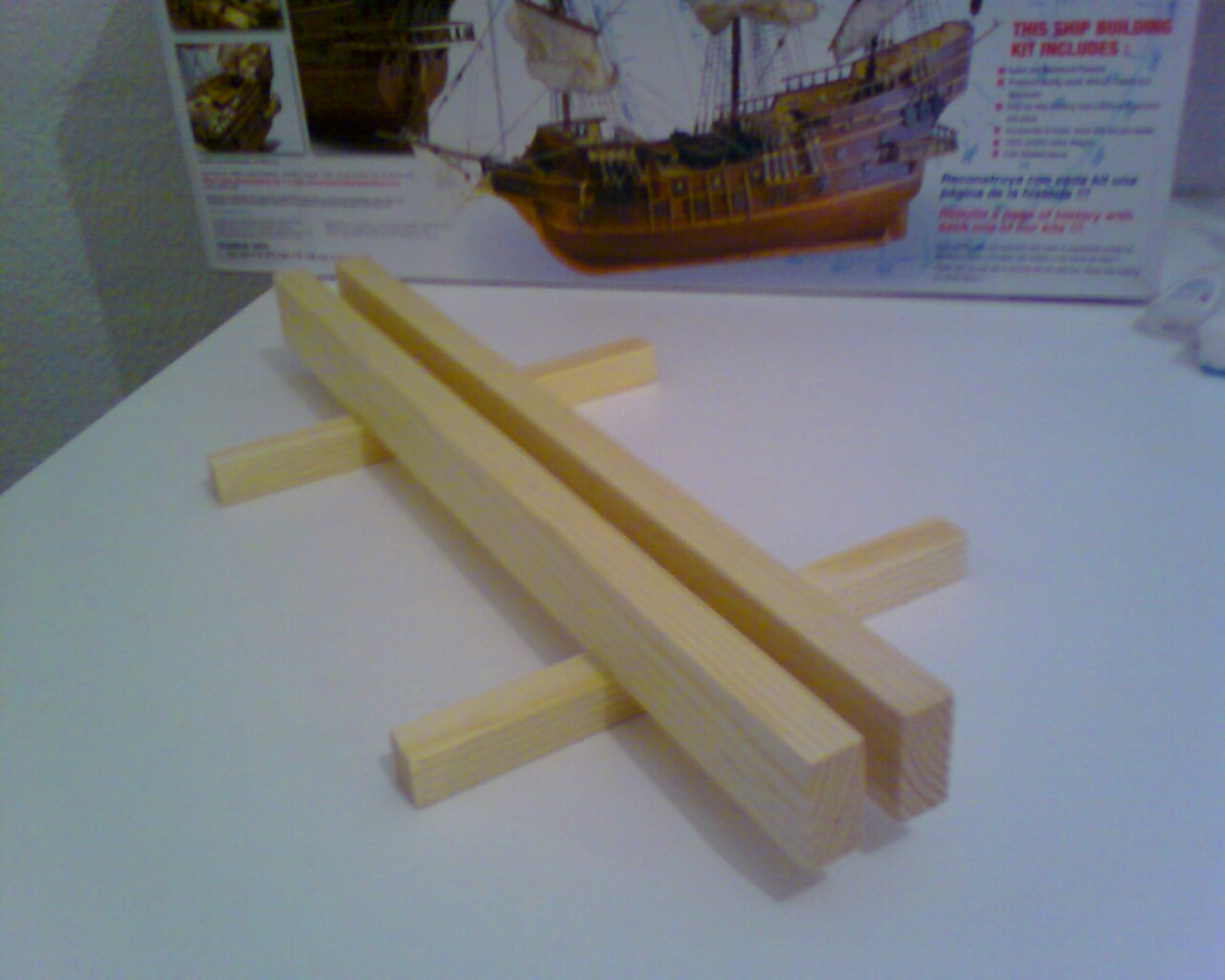

Esto es un pie que me he fabricado yo

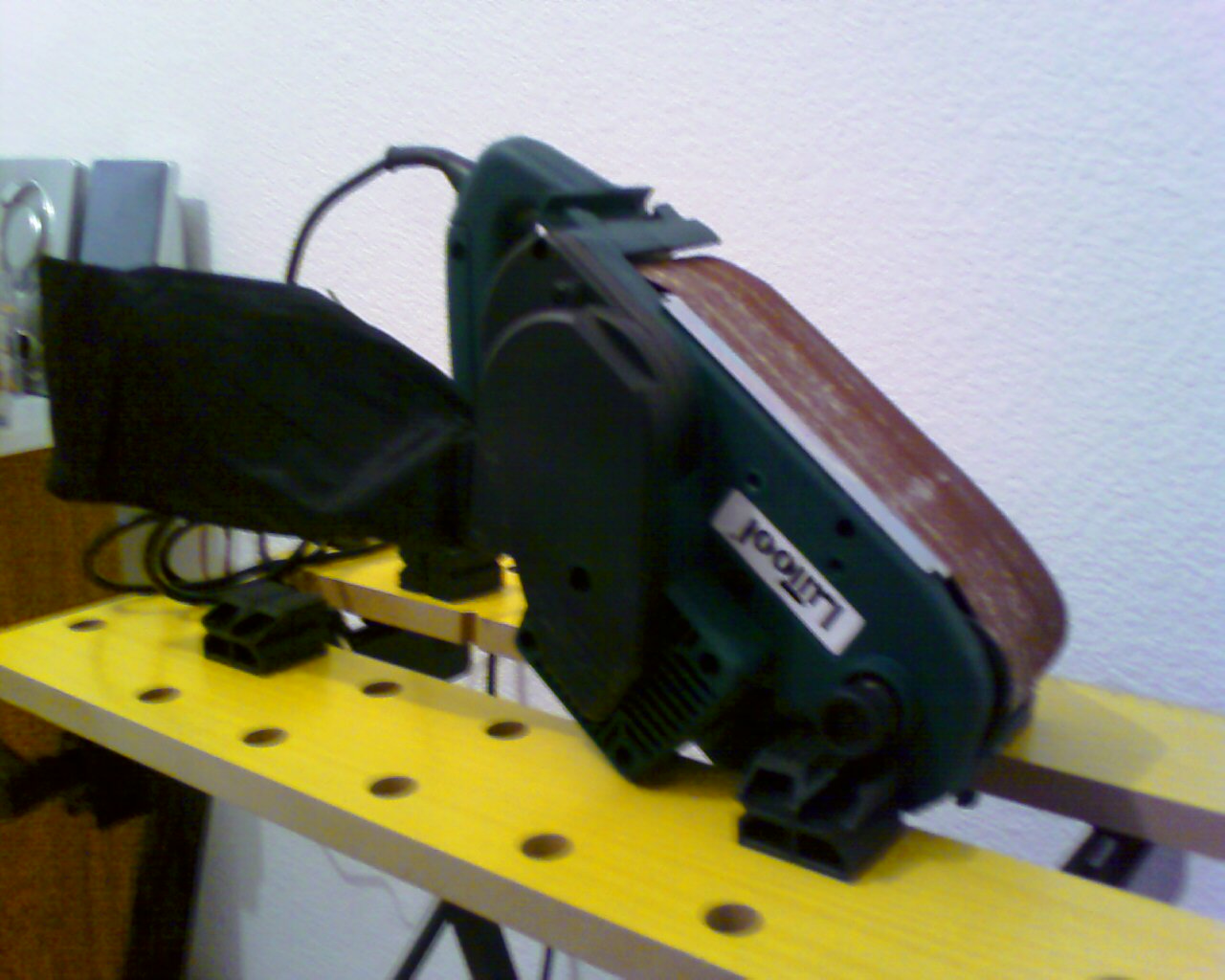

Esta baratita como la otra de cinta.

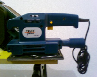

Esta me ha costado 18 € en Carrefour, la verdad es que es un poco bestia, se come la traca como te descuides, pero por ahora no da a más el presupuesto.

Ya Fraco pero es que las estoy haciendo con el móvil, y el pobre no da a más.
Como espere a encontrar la dichosa cámara de los... termino el barco y no la he encontrado aún.

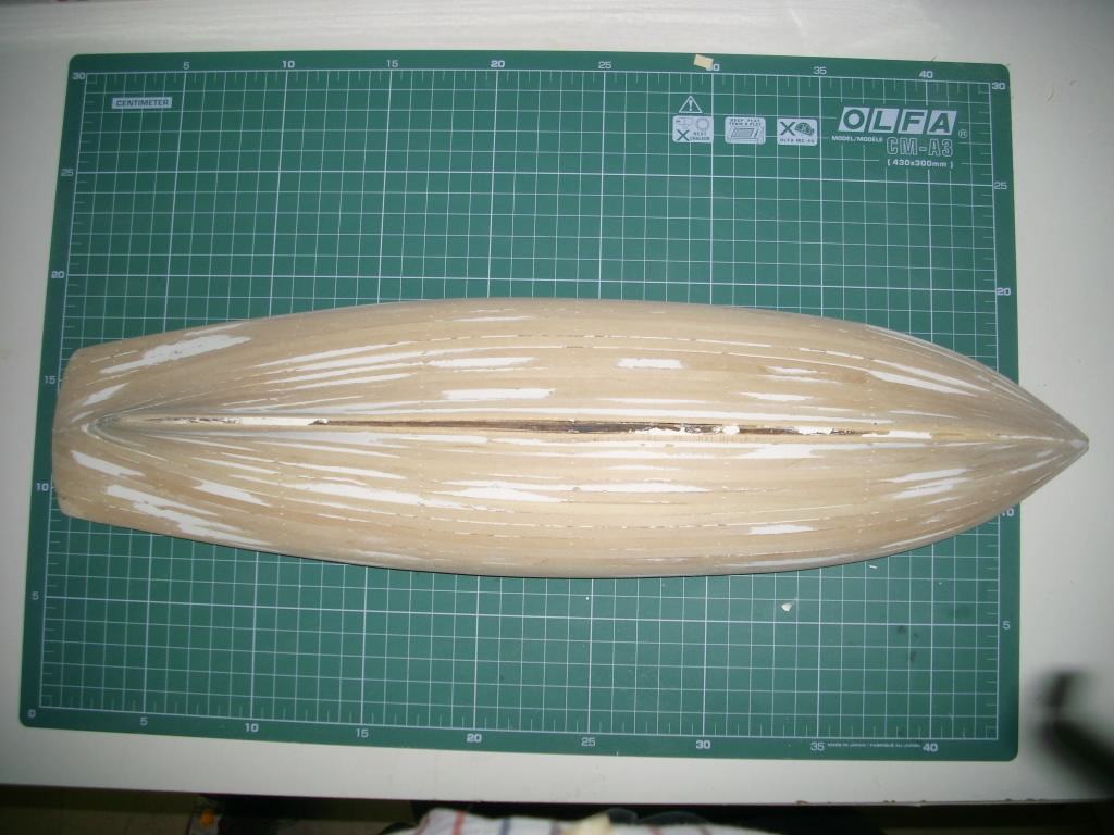

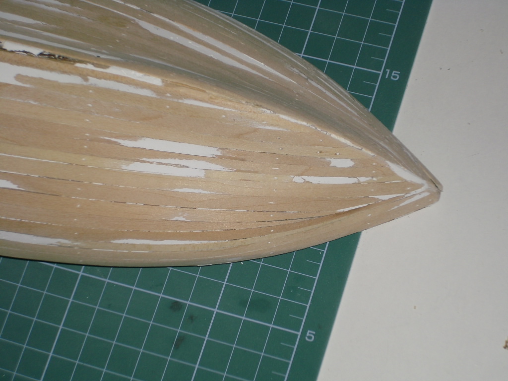

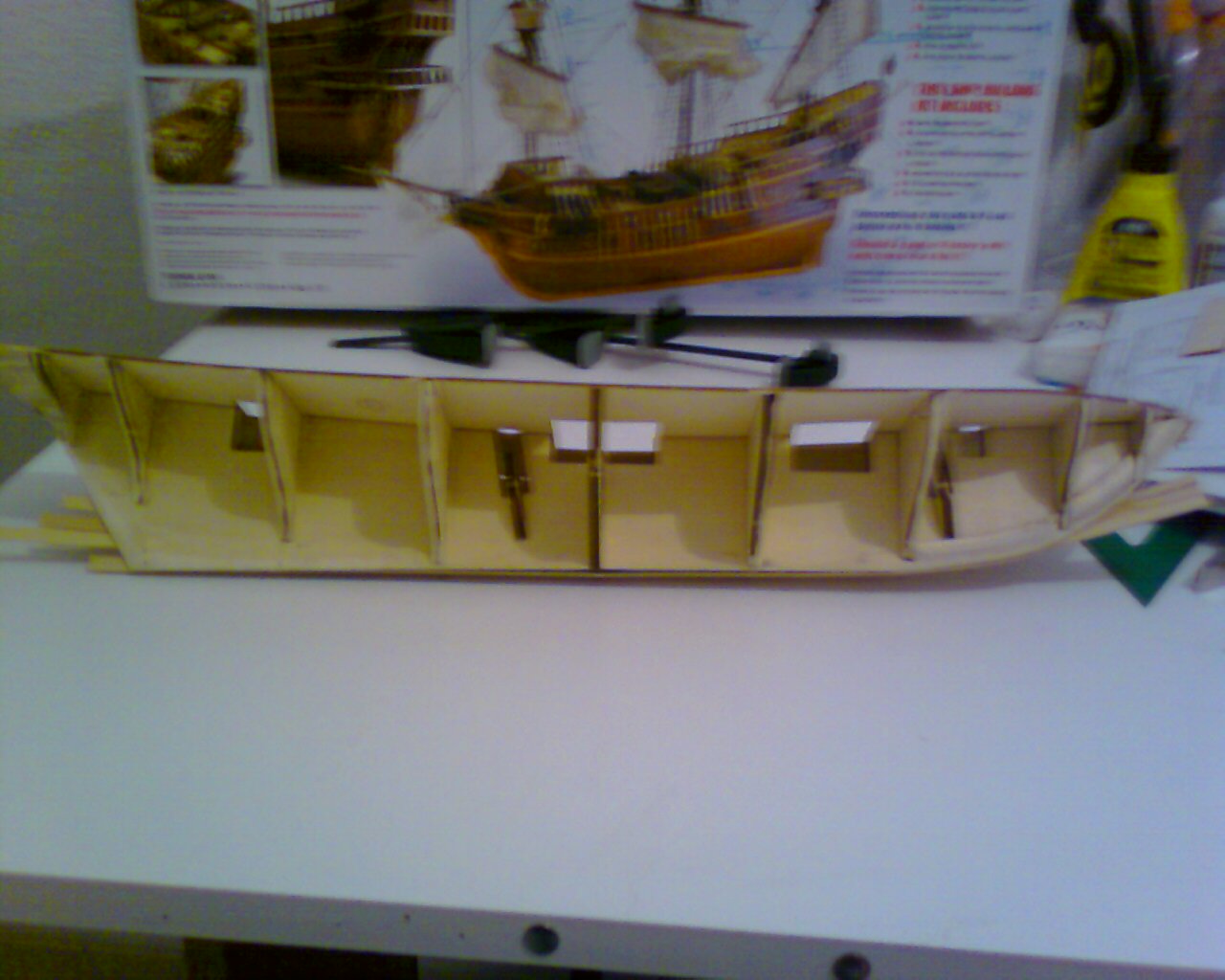

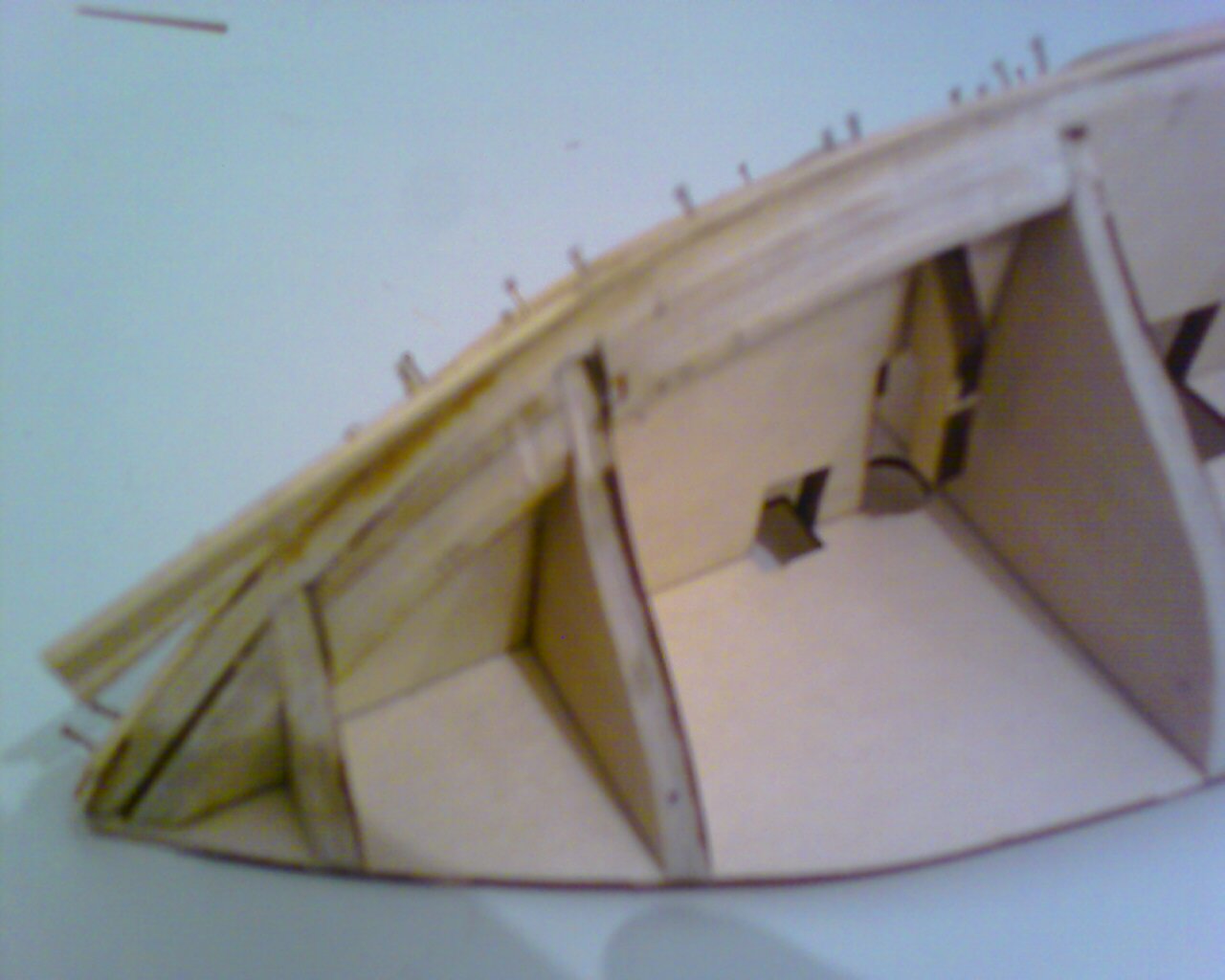

me dió por casualidad, la verdad que no fue intencionado, que se cerraba el casco con la dimensión justa de la última traca, y la otra parte la hice imitando la primera.
las puntillas no las clavé enteras y después las quité todas, por lo que el casco está ensamblado únicamente con cola.
se ve lijado y después le eché masilla para igualar las partes o tracas que estaban a nivel inferior.
a ver que os parece.
un saludo.

A simple vista se ve bien como base para en segundo forro. En ese esmerate un poco mas que es lo que se va a ver.

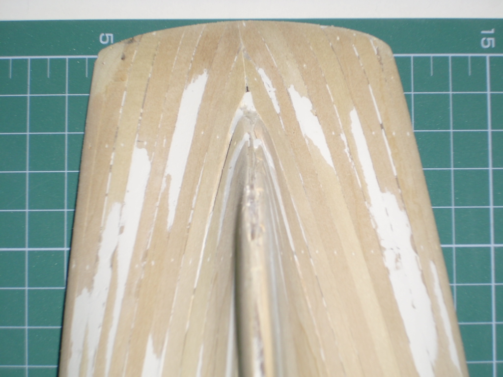

Lo que no se, Fraco, es como voy a afrontar, la manera en que las tracas van a morir hacia la proa, ya que con el forro es dificil de ir limanco cada una para que todas lleguen al final.
