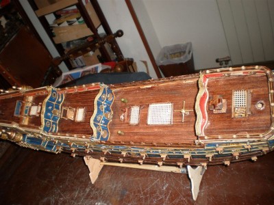

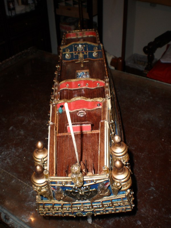

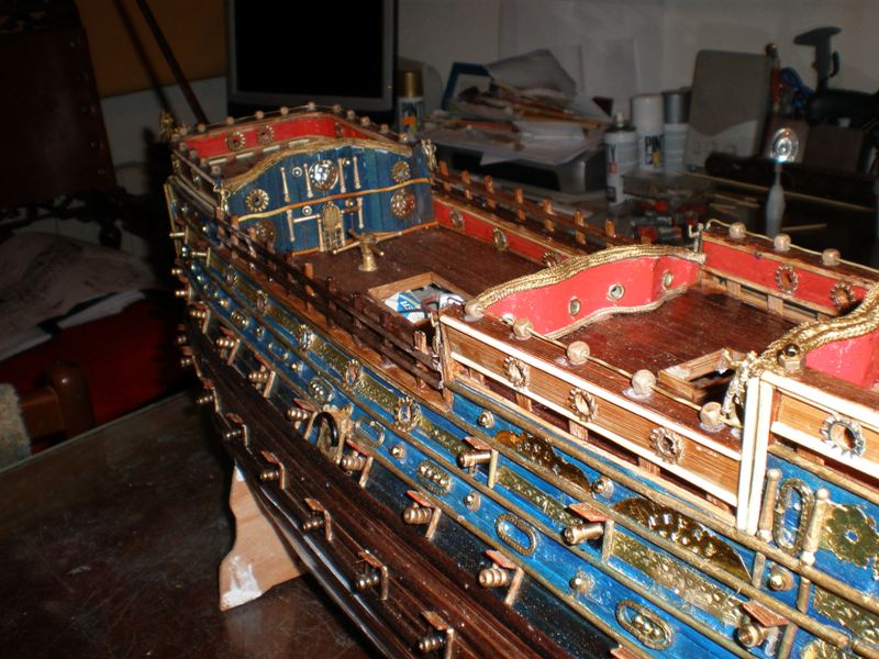

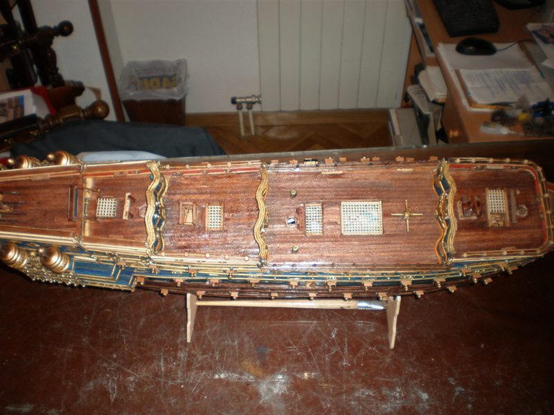

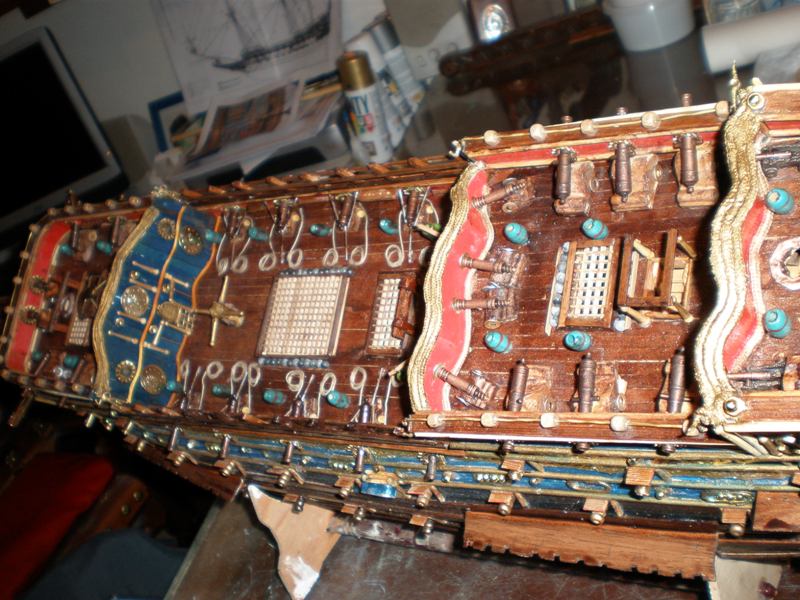

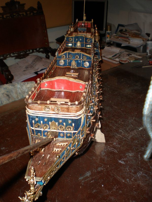

El fin de semana ha sido provechoso y he podido practicamente terminar lo que tenia empezado de la proa, popa y el costado de babor,dandole un buen empujón a la cubierta. Durante esta semana espero terminar el costado de estribor y la cubierta (cañones incluidos), así como las mesas de guarnición, timón y anclas, para empezar la próxima con la arboladura.
Hay van las fotos de su estado actual hasta el momento.

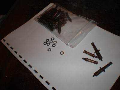

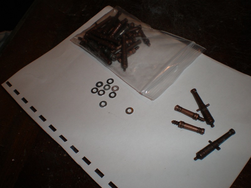

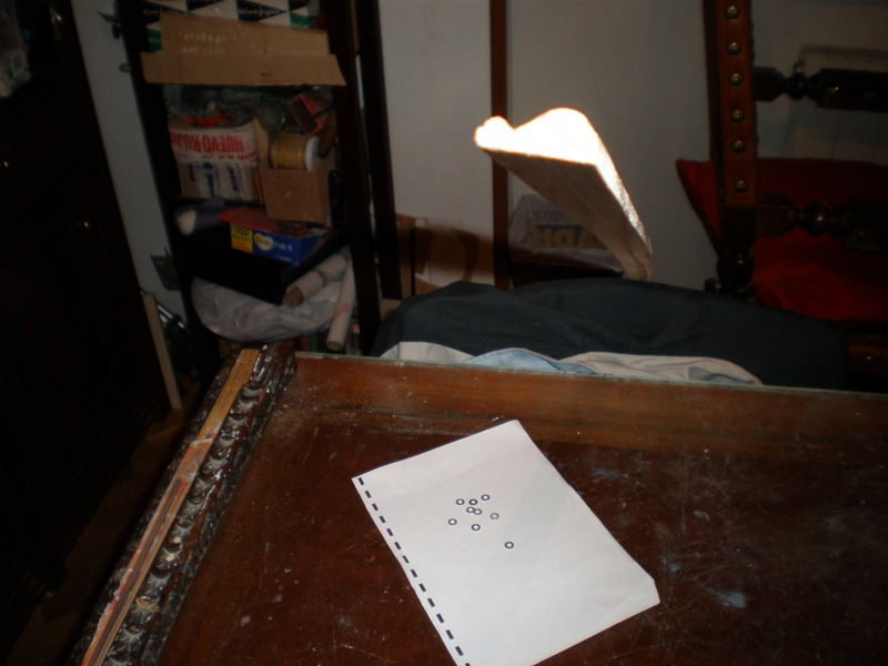

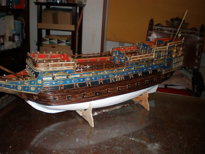

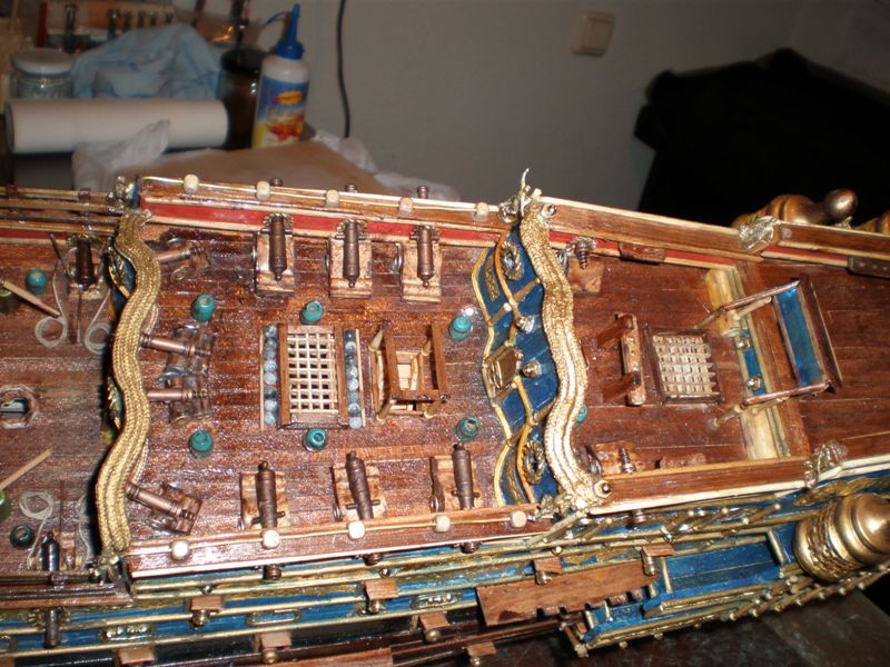

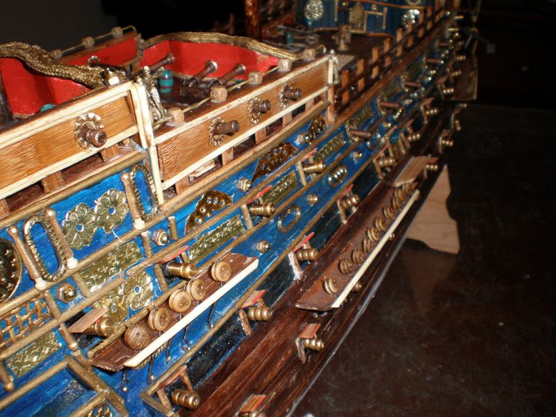

Me queda las mesas de guarnición ,los cañones y las anclas y el casco y cubierta quedarán terminados. La verdad, y está mal que yo lo diga, que el barco resulta espectacular, ya que aún hecho a base de "recortes" y visto desde una cierta distancia,para alguien que no lo haya construido o lo conozca bien,da el pego perfectamente (con la pequeña diferencia de un ahorro del 900 % en su coste).
Unas pequeñas arandelas me serviran para imitar las ruedas en las carronadas de los cañones
Una moldura de las utilizadas para enmarcar cuadros, hará las veces de las carronadas de los cañones

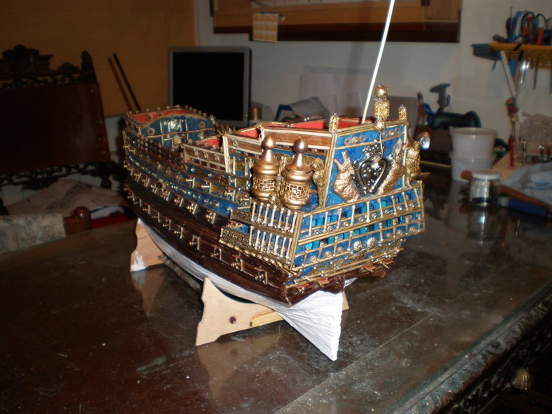

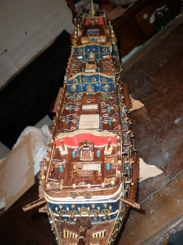

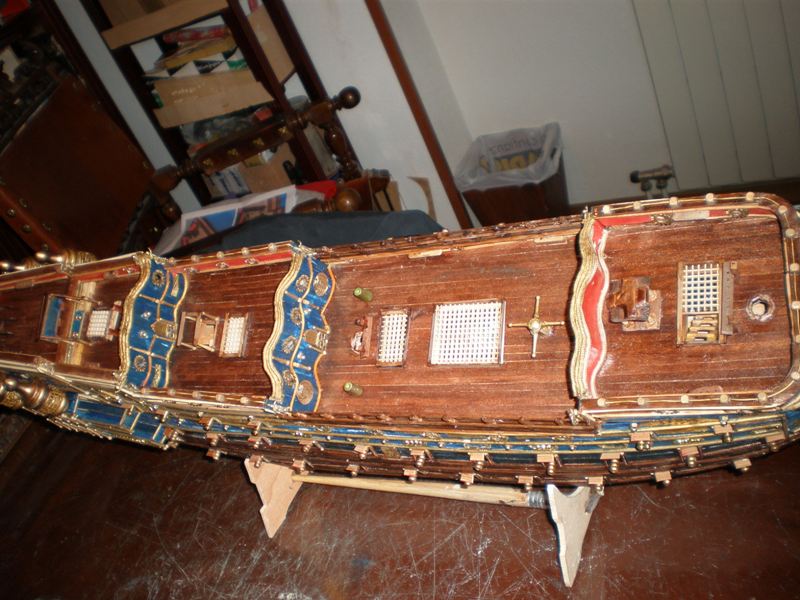

Realizados los cañones con la moldura y las arandelas, y colocadas las mesas de guarnición, resta colocar las vigotas y las anclas, así como un repaso general y posterior barnizado, para terminar el casco y la cubierta.

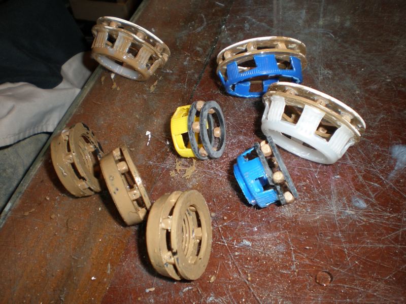

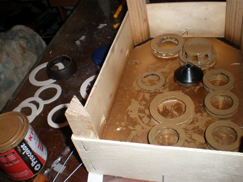

Unas juntas de estanqueidad (10,50 €) junto con unos tapones de botellas y garrafas de diferentes diámetros me servirán para realizar las cofas, lo que junto a los pinceles comprados y unos cuantos sobrantes de anteriores ocasiones, me permitan elaborar toda la arboladura y vergas del modelo. Al final realizaré el barco en invernada, ya que por sus características y la gran cantidad de adornos que contiene, es la forma mas vistosa de realzarlos

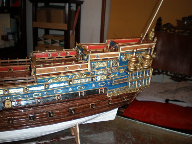

Al referirme al termino en “invernada”, que la verdad, no sé si es del todo correcto, quiero referirme a sin velas, es decir la posición que supuestamente tendría cualquier barco atracado en el muelle, durante los meses de invierno, que utilizaría para avituallar y reparar el barco, al no ser los meses mas aptos para navegar (aunque estos mastodontes podrían hacerlo en cualquier época del año).
Respecto de los adornos intentan vagamente parecerse a los que el kit contiene, aunque evidentemente no pueden mantener ni con mucho la riqueza de los ornamentos originales. Precisamente la filosofía de este paso a paso, es tratar de hacer un modelo de la forma mas decorosa posible a un mínimo coste (solo la bolsa de ornamentos del Soberano cuesta entre unos 300 a 500 euros dependiendo de quien los venda y el kit cerca de 900) utilizando para ello materiales fáciles de adquirir y que todos podamos tener mas o menos por casa. Por último en cuanto a la simetría, la aporta la repetición de los materiales utilizados (púas de cepillo para el pelo de señora, arandelas, pequeñas tuercas, salvamanteles decorados dorados recortados convenientemente, etc, etc.).

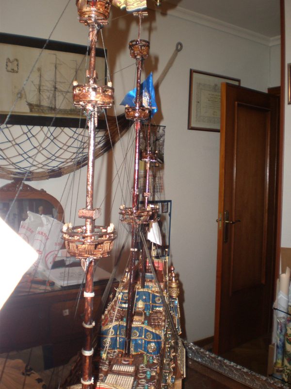

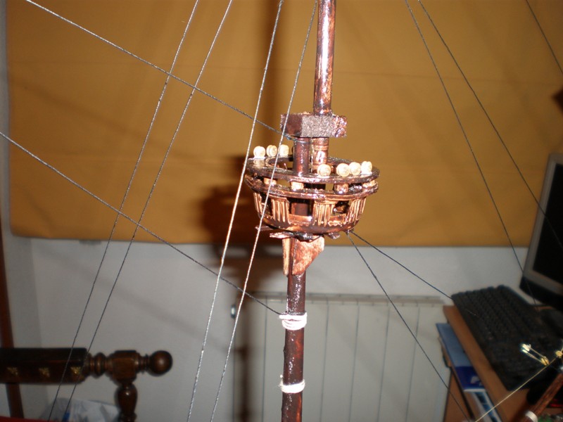

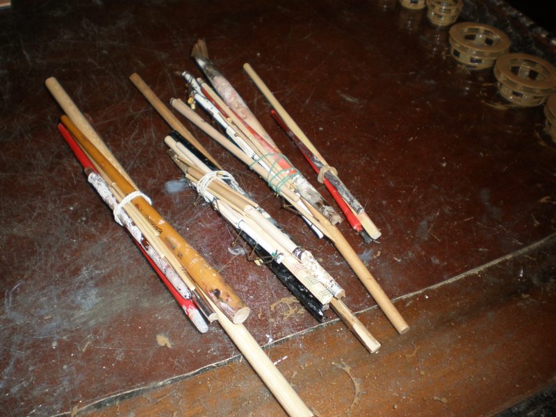

Terminada la cubierta y el casco, comienzo con la arboladura. Lo primero que hago es seleccionar entre los múltiples pinceles de diferente grosor y tamaño que tengo, los que voy a necesitar para vergas y mástiles, pues como en otros modelos opto por los pinceles ya que al tener forma cónica, me evito sus ahusado en gran parte. Hecho esto comienzo con la elaboración de las cofas a base de tapones de plástico (de garrafas de agua de 5 l para las cofas grandes y de otras botellas para el resto) y de juntas de estanqueidad de las usadas en fontanería.
En cuanto a las banderas, al final recorto los escudos de papel en varias de ellas y los pego a tela satinada de varios colores (blanca, azul y rojo) con lo que quedan bastante mejor, que solo en papel.
Pinceles que me serviran para mástiles y vergas ya agrupados para cada palo.

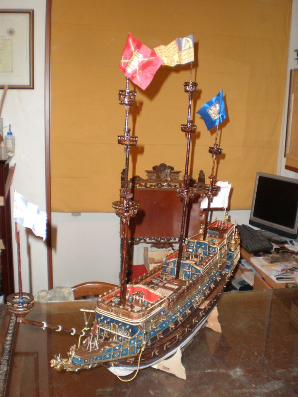

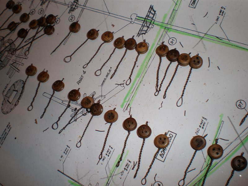

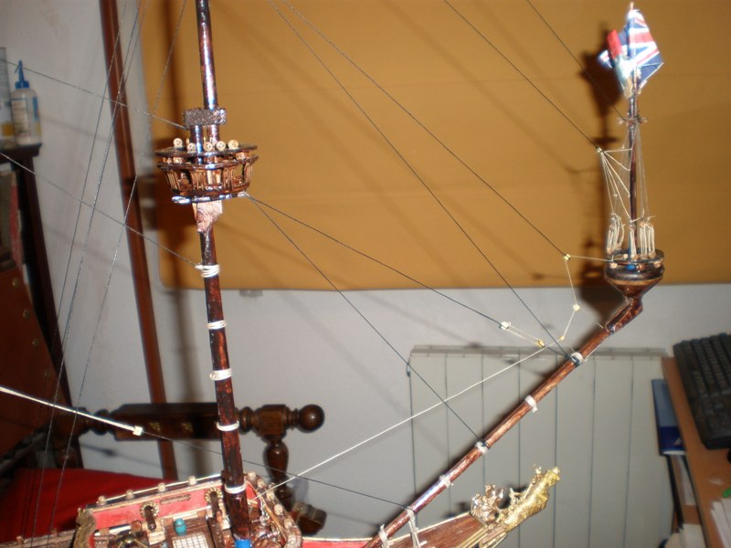

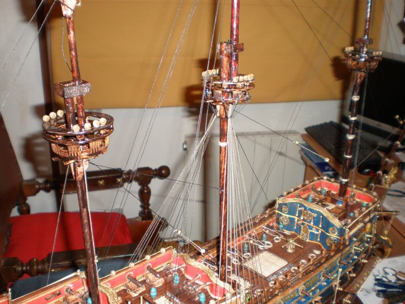

Mensaje por ebmodelnaval »

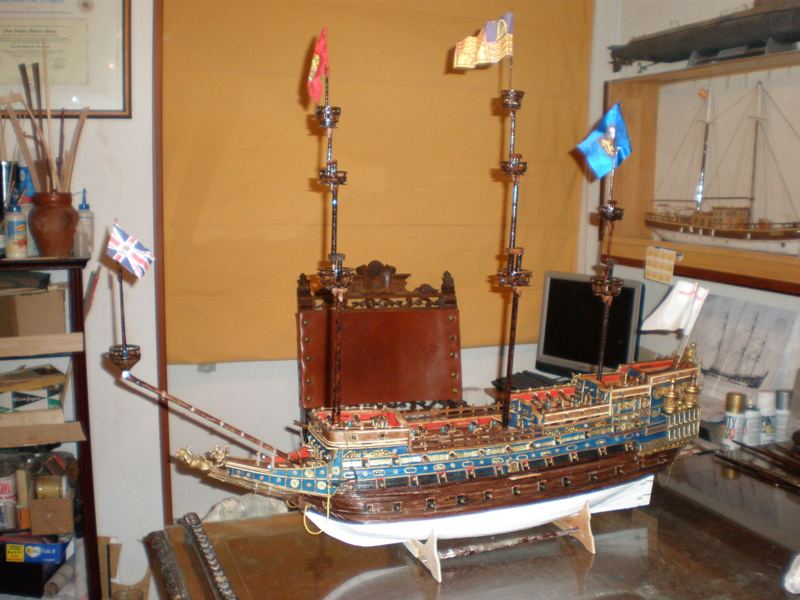

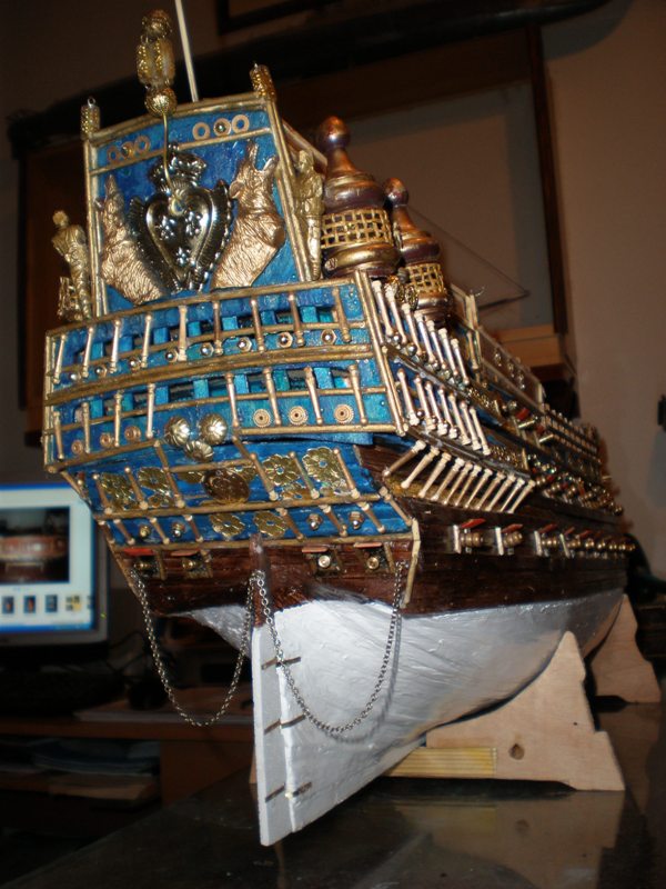

Toda esta semana calculo que la invierta en realizar la jarcia fija ya que aunque tengo hecha parte de ella, lleva un monton de obenques y obenquillos que son la mar de entretenidos. Además posiblemente retoque un poco la pintura de las cofas y los mástiles, pues aunque me gusta un poco descolorida y como con corros,que le da una sensación de envejecimiento al barco, estéticamente no queda tan bien (parece que uno se olvido de pintar o que esté ahorrando pintura y tampoco es eso). :oops:
