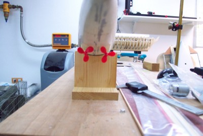

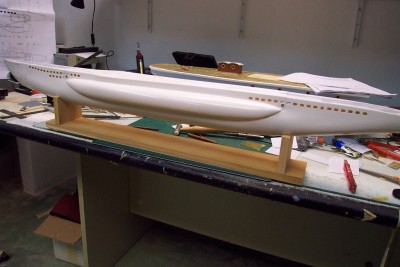

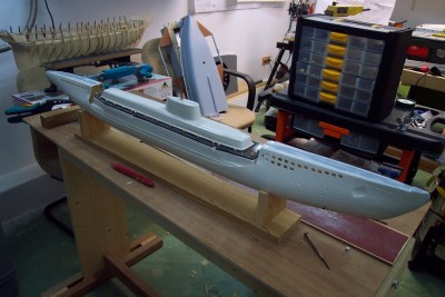

A partir de ahora voy a necesitar una peana para manipular fácilmente el modelo. Me preparo una provisional que más tarde acortaré en altura para dejarla definitiva (752). Aunque aún no he colocado la quilla pues no tengo aún el balasto que va en su interior dejo los apoyos de la peana justo donde termina la misma en ambos extremos.

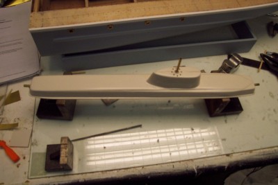

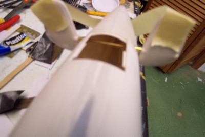

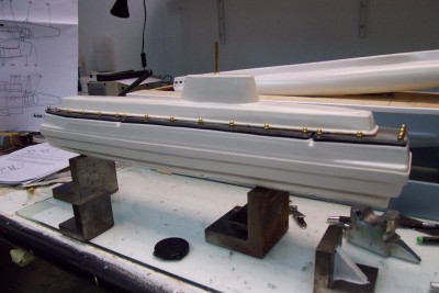

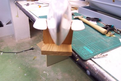

Y paso a preparar una operación comprometida pues es la construcción de los timones de profundidad, muy fácil, pero la elección del sitio para que queden bien alineados en las tres dimensiones. El problema principal es que, aunque vienen marcados en el casco la posición de los agujeros, al haber tenido que cortar un lateral ahora no coinciden en absoluto.

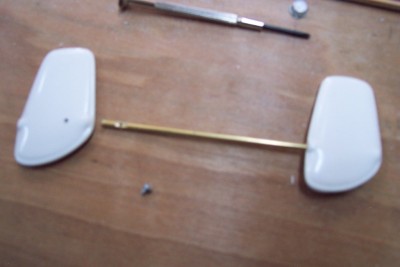

La construcción del timón es simple, se preparan cortando del material del kit 4 piezas de ABS y se ajustan a tamaño. Se prepara un eje de latón de 3mm practicando un agujero de 1,5 mm cerca de los extremos, se pegan las piezas y se insertan en el eje sujetandolas en los agujeros practicados mediante tirafondos de acero (753).
Una vez marcados, después de haber medido 10 veces, los agujeros de paso los perforo a 4 mm y coloco unos casquillos de latón de 4 mm de diametro exterior y 3,1 mm interior e introduzco el eje a través de ellos poniendo los timones ajuatados a los casquillos (755 y 756). Aplico epoxi en abundancia en la unión interior entre el casquillo y el casco.
En 757 se ve terminado y en 758 he retirado hasta el montaje final el conjunto del timón y se ven los casquillos de latón que harán de cojinetes.

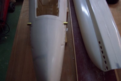

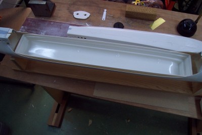

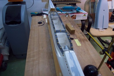

Voy a preparar ahora la caja estanca donde va a ir alojada toda la electrónica del modelo: motores, variador, baterías, receptor, bomba de agua y servos.

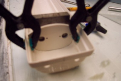

La caja está formada por dos piezas de ABS cuya preparación es laboriosa por el tiempo de corte y el ajuste para que encajen pero que no reviste ninguna dificultad así que solo muestro ambas mitades acabadas y en su sitio (759 y 760).
El paso primero es hacer marcar y preparar la posición de los agujeros para el paso de las bocinas que deben coincidir lo mejor posible con los agujeros ya practicados en el casco para la salida de estas. En 761 están ya hechos y las bocinas pasadas y sujetas para presentación con unas pinzas. En 763 y 764 se ven las bocinas por su parte exterior ya con los ejes y hélices colocadas. Parece que no va a haber problemas en el encolado final pues las diferencias medidas a calibre son de 3 ó 4 décimas.

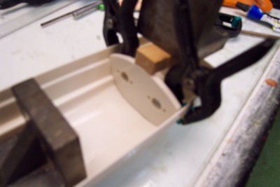

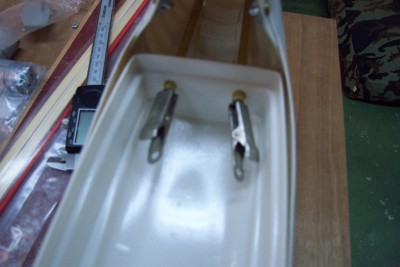

Y ahora, ya hemos preparado la pieza soporte de los motores y una vez ajustada a medida en su sitio (766), le aplicamos adhesivo ABS y una vez seco reforzaremos con epoxi (767).

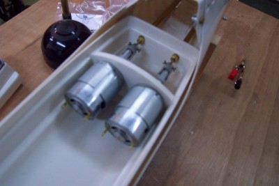

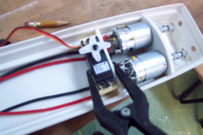

Antes de pasar a la parte superior de la cámara estanca y ya seco el adhesivo colocom los motores, preparo los cardan y alineo y pruebo el funcionamiento metiendo los 12 V a los motores (768).

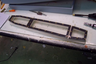

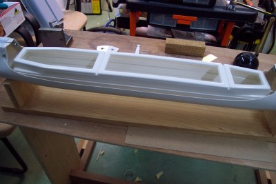

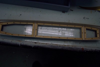

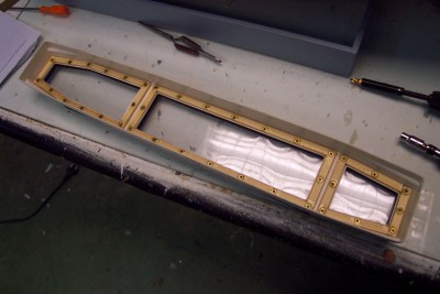

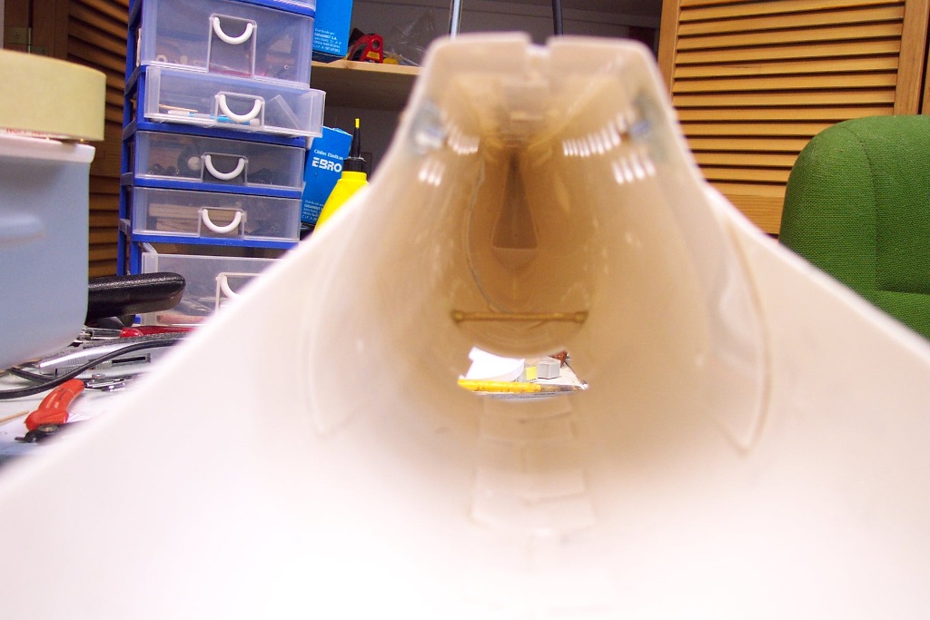

La parte superior de la cámara estanca debe ser accesible para manipular la eectrónica y el kit trae tres tapas de metacrilato para ver el interior y soltar la que convenga. Estas tapas y sus juntas están ya perforadas de forma que coloco en la carcasa unos listones de madera a modo de cerco de refuerzo que van a besar con las tapas. Estos listones los pego a la carcasa de ABS con adhesivo de ABS PlastitCeys que acabo de descubrir que es mucho mejor para pegar plastico duro a madera que la cola de contacto. Taladro los cercos de madera y voy colocando tornillos para asegurar la alineación. Una vez hechos los aguejros les hago un pequeño avellanado (771). Y a continuación relleno con epoxi la parte del tornillo que va a sujetar la tapa y que va a formar parte fija de la carcasa superior de esta cámara sin que , por supuesto, sobresalga el epoxi encima de la carcasa. En 772 ya está dado el epoxi, he usado de secado lento para poder hacer todo de una vez. En 773 le he puesto las tapas y las tuercas y lo he apretado mientras cura el epoxi consiguiendo un cerco estanco al agua, espero. En 774 lo presento con la parte inferior y en 775 colocado en su lugar en el submarino para ir comprobando que todo encaja con normalidad.
Antes de acabar la cámara estanca me tengo que asegurar que los espacios siguen bien y como no hay demasiada holgura en el sentido vertical dento del submarino, decido preparar para comprobación de alturas el elemento que va a ir inmeditamente encima de la cámara estanca, y que es el tanque de inmersión y que es muy sencillo salvo en el cuidado del cálculo de la posición del tubo de respiración.
En 776 se ven las dos partes ya cortadas y ajustadas que van a formar el tanque. En la inferior he colocado el soporte del tubo de ventilación y lo he perforado.
En la parte superior he calculado y marcado la posición del tubo de ventilación y de ocho agujeros de respiración que lleva a su alrededor. Taladro todos los agujeros y sujeto con epoxi por el interior el tubo a la parte superior. Una vez seco el tubo debe entrar en el soporte colocado en la parte inferior pero debe estar entre 6 y 8 mm del fondo. Aprovecho el secado del epoxo¡i para orientar el tubo de forma que encaje en el soporte inferior. Una vez seco aplico adhesivo ABS a toda la junta de unión de ambas mitades y lo dejo secar.
En 777 ya está seco y le añado epoxi al tubo por la parte exterior como refuerzo. Está presentado en su sitio sobre la cámara estanca. Y en 778 ambos están sobre el submarino donde compruebo que voy a tener que rebajar unos milimetros la altura de la cámara estanca para no tener problemas de espacio.
Finalmente en 780 he perforado dos agujeros en los extremos del tanque para la salida y entrada de agua al mismo y le he encolado con epoxi unos tubos de latón de 5 mm. El trasero irá conectado a la bomba mediate un tubo de silicona y será por ahí por donde entre y salga el agua de la bomba. El tubo delantero está puesto con la intención de comprobar se con él se puede hacer la inmersión más acelerada. Ya veremos. Si no funciona como pienso lo tapono.

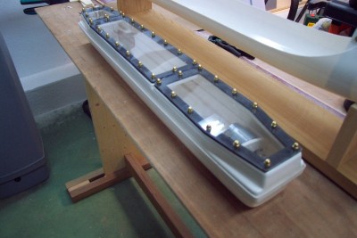

He realizado pruebas de estanqueidad de la cámara de inmersión que está bien y no necesita retoque y la he llenado y vaciado con la bomba que voy a poner. El volumen de agua que admite hasta que empieza a desbordar es de 300 cc y el tiempo que necesita la bomba para llenarlo es de 7 segundos, cosa que me extraña pues por las características de la bomba y la capacidad del tanque deberían ser 12. El vaciado lo hace en 6 segundos. En las pruebas he tapado la entrada delantera del tanque.
He seguido con la preparación de la cámara estanca pero me faltan materiales y no puedo terminarla. He adquirido una emisora X-4112 de Graupner de 6 canales que funciona muy bien y es económica pero que tiene un problema y es que el receptor no admite servos ni de Futaba ni de otros fabricantes y como solo viene un servo con la emisora pues no puedo completar la instalación. Tambien me faltan los controladores de velocidad. Lo curioso es que tengo un controlador Futaba que usaré en otro modelo que tengo previsto y que sin embargo conecta perfectamente en el receptor de Graupner y es con el que he hecho las pruebas de la bomba y de los motores.

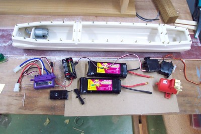

Empiezo con la disposición de los materiales en la cámara estanca. La verdad es que no hay mucho sitio para todo lo que hay que meter así que mejor lo haga con orden.
En la foto 781 vemos la cámara y casi todo el material que hay que poner en su interior. Me faltan los dos variadores pero para calcular el bulto he puesto uno que irá en otro modelo. Por supuesto también faltan las articulaciones de los servos así como el tubo Berman para salida de los reenvios de lso servos fuera de la cámara. Así como los tubos de salida y entreda de agua que pondré más tarde.

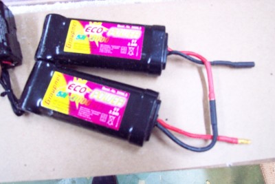

En 782 he cortado los conectores standard de las baterías y les he soldado conectores con contacto dorado. También he soldado a los motores los condensadores y los cables de conexión.

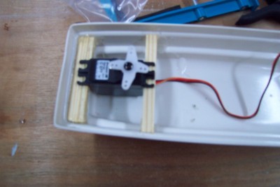

En 783 he preparado unos soportes de ABS y madera para la sujección del servo que manejará el timón de produndidad y que va cruzado para ganar espacio. En 785 están ya puestos los soportes de servo de los timones de dirección que va longitudinalmente pues por sus costados tengo que poner la entrada/salida de agua y el tubo Borman.

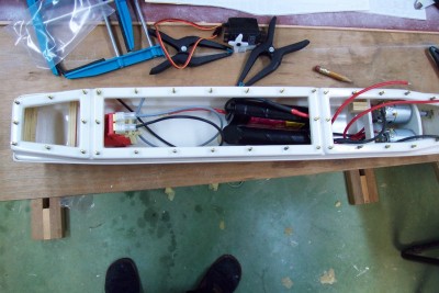

En 787 está más o menos puesta la disposición general de las piezas de más bulto. Los cariadores irán posiblemente encima de las baterías y el receptor y su batería detras de estas.

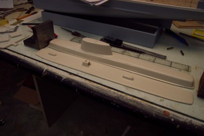

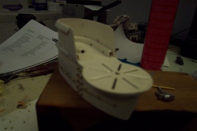

Y en 789 tengo casi acabada la torreta a falta de hace rla barandilla que rodea la ametralladora y colocar los periscopios. Su construcción es laboriosa pero sin ningún misterio así que no he sacado fotos del proceso.
