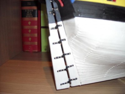

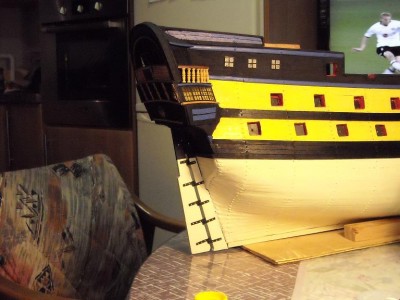

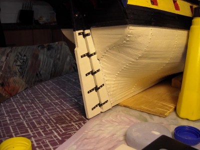

Como mera curiosidad... ¿el kit trae pinturas o indicación clara de los colores a usar? ¿o el modelista tiene que buscarse información sobre el mismo?
Otra cosa ¿va a llevar portas? ¿abiertas o cerradas? un detalle que viste mucho a los modelos y que es relativamente facil de hacer es simular los pernos de los ganchos de los aparejos de los cañones, los cuales atraviesan la amura y caen a los margenes de las portas.¿Te has planteado ponerlos?
¿vas a poner escala real?
Lo cierto es que te está quedando un casco muy vistoso para hacer una buena jarcia.
Por cierto ¿la bisagra del timón no está mal colocada?
[quote="cgaso"]ultima[/quote

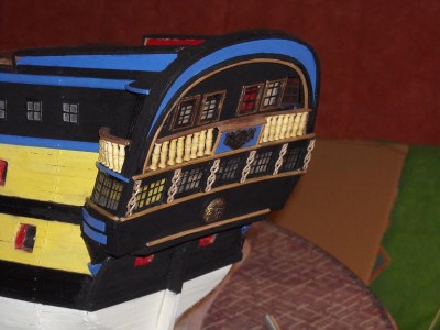

los colores basicamente son los mismo ,quitando que donde yo dejo madera ,esta ,pintado en dorado,y que de la balustrada trasera hcia abajo lo pinta de azul y yo lo he pintado de negro
las portas van abiertas y si que me gusta lo que mencionas.
la bisagra si esta al reves ,pero cuando me he dado cuenta ya hera muy tarde ,quiza le ponga una tercera por debajo de las del timon y asi parecera una doble visagra
- ramon
- Mensajes: 4627
- Ubicación: madrid
Creo que has hecho bien, es una tontería que se puede rectificar con facilidad y si lo dejas mal canta mucho
