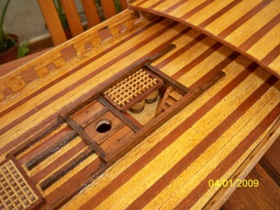

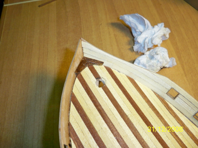

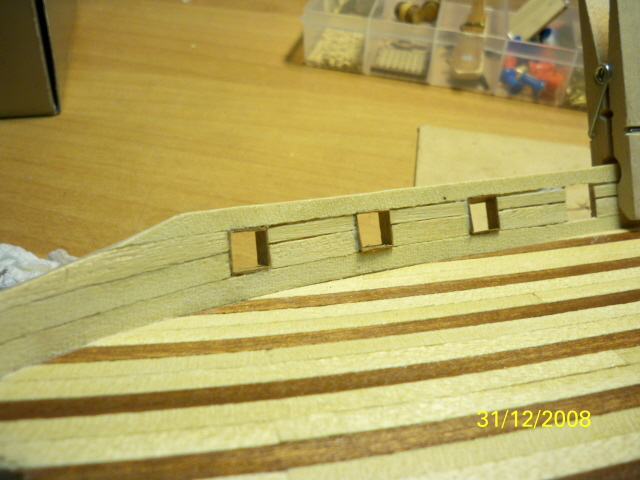

Ayer estuve todo el día haciendo el casco y naturalmente tuve la visión de la cubierta durante horas. Al final me dí cuenta que me llegó a agobiar la estética que le había dado. Por tanto he decidido cambiarla. (dicen que de sabios es rectificar...)
Como que siguiendo el consejo de Conn no había pegado nada de la superestructura, solo tendré que ponerla encima de la actual. Ahora tengo que decidir qué forro pondré: primero decidir si la cubierta debe ser clara u obscura. Parece que clara ¿no ?
En principio me inclinaría por una cubierta color Teca, así que hoy me acercaré a la mi tienda habitual a ver que hay.
Gracias a todos los que habéis opinado sobre este tema. Vuestras sinceras opiniones son una muestra de lo que es este foro: un lugar donde apoyarnos entre todos opinando y resptetando.
Sigo muy animado en este proyecto.

me he acercado a mi tienda habitual (Kenia) y no tienen más chapa que el Tilo, Sapelly y Roble. He comprado el roble, pero me da que es demasiado obscuro. Parece que este modelo pide una cubierta más clara ¿no? Algo más tirando a rojizo...vamos, algo cálido. Así que al no encontrar las maderas de peral o boj, debería forrarla de Tilo y buscar un barniz de tinte (?). Estoy algo liado en estos momentos.

La estoy forrando de Tilo y haré una prueba con Ladur Bondex color Teca en algunos listones aparte de la cubierta. Pasado mañana me acercaré a una tienda de pinturas que tiene casi de todo, y miraré si hay algún barniz que me dé un color parecido al boj ó al arce ojo de perdiz tal como insinua Ramón.
