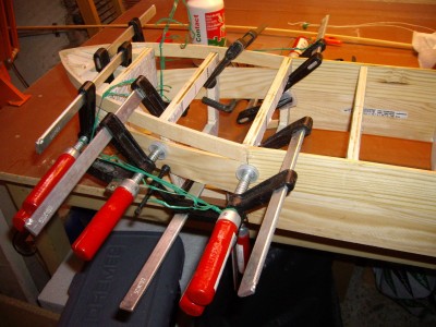

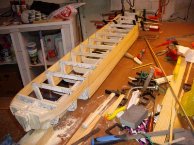

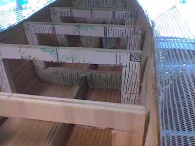

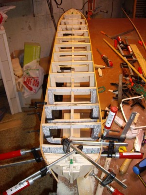

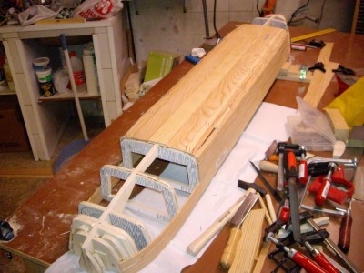

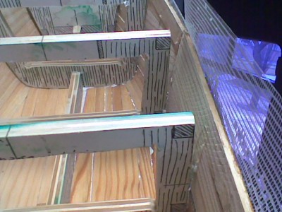

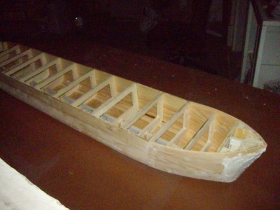

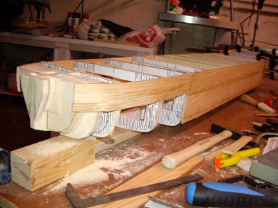

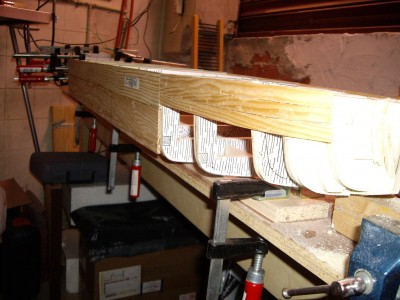

Hola, he conseguido dedicarle algo de tiempo al barco y aunque va lento me gusta lo que voy viendo, y a de más, hago lo mismo que tu Eduardo, lo contemplo durante un rato antes de salir del local jeje.

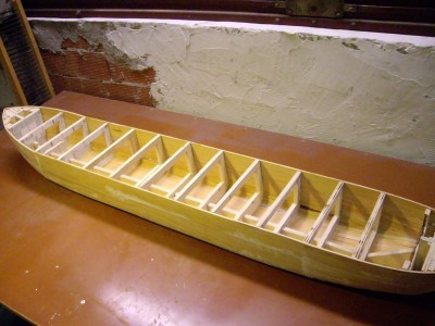

El plano viene marcado para colocarle unos listones longitudinalmente de refuerzo los cuales he pensado que no serían necesarios ya que su eslora no es demasiado grande y las cuadernas las he cortado de contrachapado de 10mm de grosor, además, estoy utilizando madera de pino de 4mm para forrar el casco, con lo que creo que será suficiente y que quedará un casco fuerte ante golpes y rozaduras, también hay que tener en cuenta que luego irá cubierto de fibra de vidrio lo que le dará más robustez. Os pongo unas fotos de lo poco que he avanzado con él.

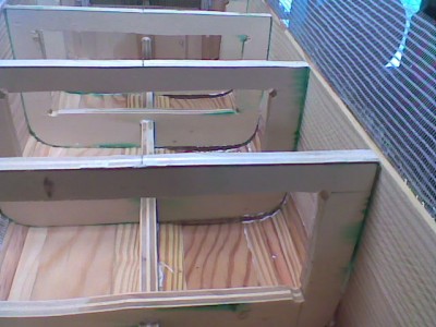

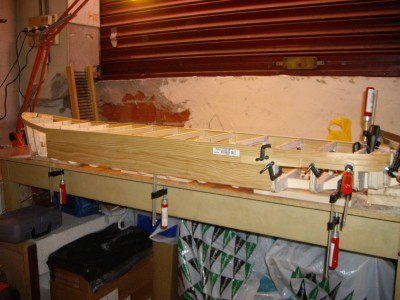

Así es como viene en el plano, con estos listones de refuerzo. Esta foto corresponde a la construcción de la LST de D. Benito de Teresa y que os pongo para que veáis a que me estoy refiriendo. Este barco tiene una eslora de 1,80 metros.

Bueno, f.j. por fin nos ponemos en accion, jeje. Si que se ve bien, yo tampoco creo que necesites ese refuerzo que comentas ya que tambien veo que los listones de pino son buenos de grosor, por lo menos me lo parece en la foto.
A ver si un dia de estos nos vemos y le saco algunos defectos en directo,jeje :twisted:
(esque el tambien viene a mi casa a sacarmelos a mi)

Esto ya marcha, y robusto se le ve, y mucho en esos laterales. Dentro de poco, a dejar a la peña boquiabiertos por ahi.

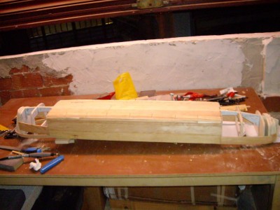

Mensaje por F.J.MARTIN »

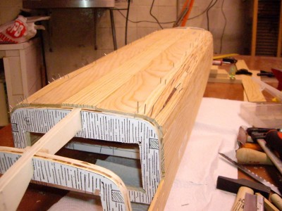

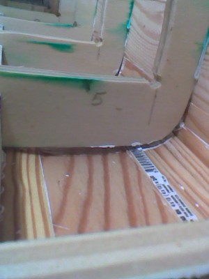

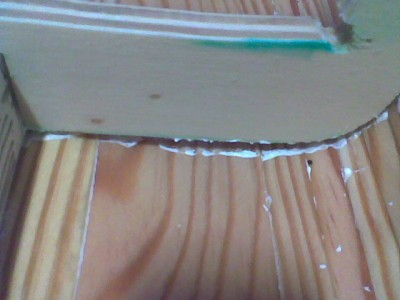

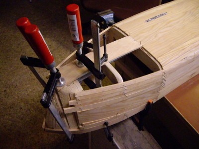

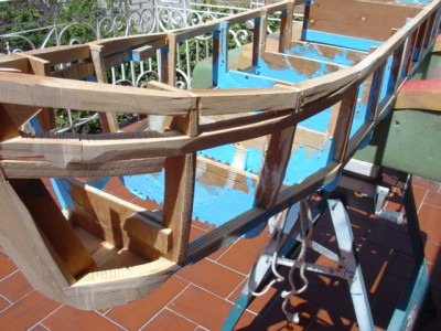

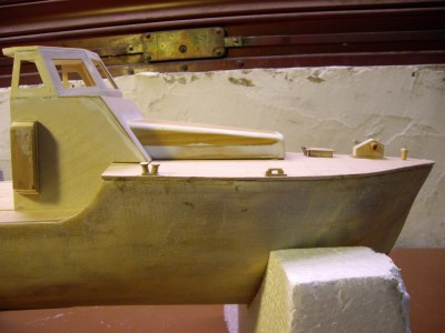

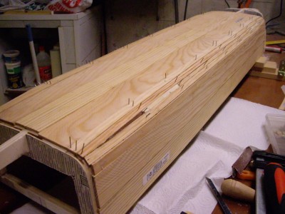

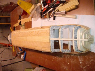

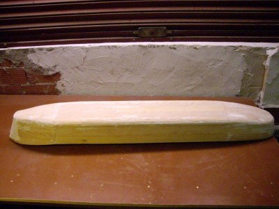

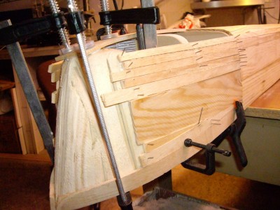

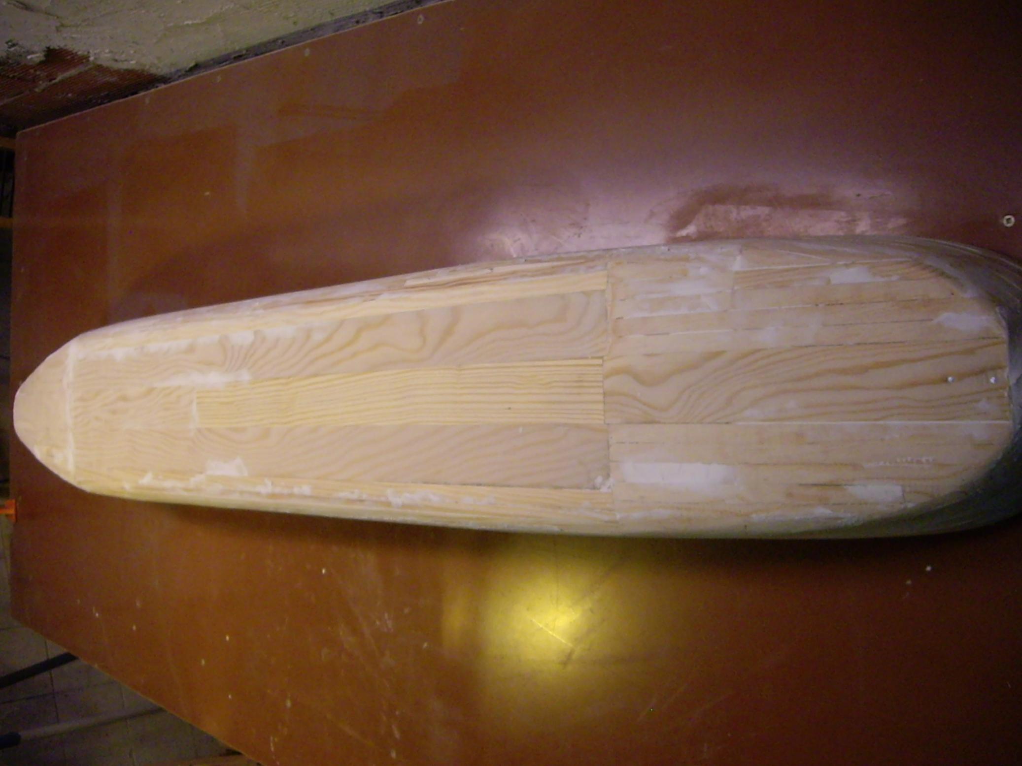

Hola a todos, he conseguido pegar unas cuantas tracas y os pongo unas fotos para ver el resultado, le he puesto masilla para sellar algunas juntas, bueno, si puedo esta semana le pasaré la lija a ver como queda :roll: .

Y las que faltan

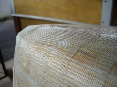

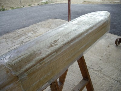

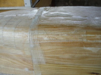

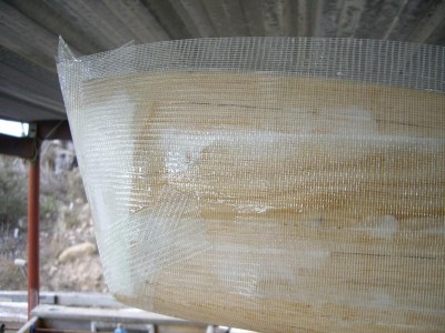

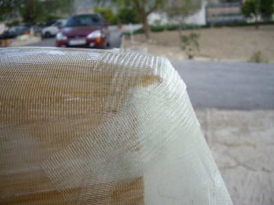

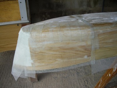

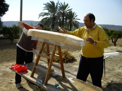

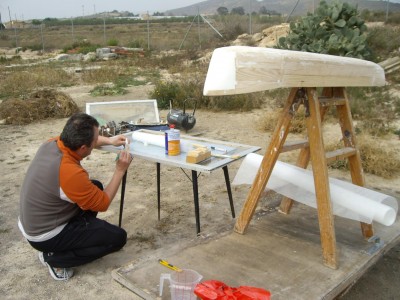

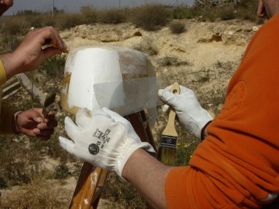

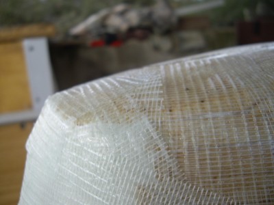

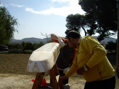

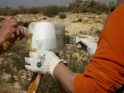

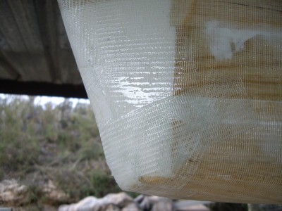

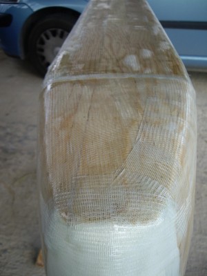

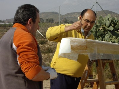

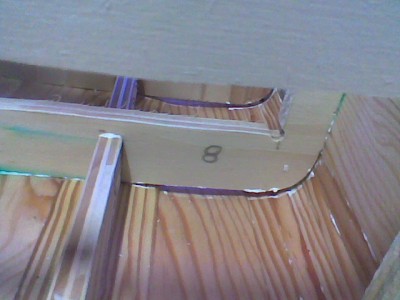

Hola, el pasado domingo estuvimos Edcovi y yo poniéndole fibra de vidrio a la LST. Viendo que el resultado no era el que esperábamos decidimos dejarlo ya que la fibra que había utilizado en mi primer barco no me servía para este. Lijaré el casco y le pondré otra clase que seguro quedará mejor.
F.J.MARTIN
En esta foto se ve a Eduardo señalando las partes en que ha dividido el contenido del bote para tener una medida mas o menos exacta del endurecedor que hay que utilizar. En este caso como el recipiente que se va a utilizar equivale a 1/5 parte del litro d

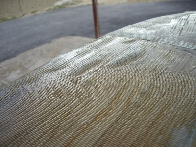

en las tres últimas fotos se puede ver el resultado en mi anterior barco, he utilizado la misma fibra y la misma resina.

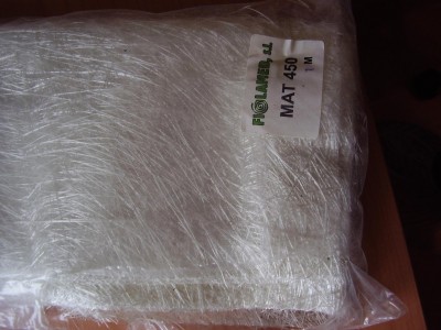

Esa fibra no es apropiada, es tipo gasa poco tupida. Es mas fácil con mat o con tejido, pero mucho mas tupido.
edcovi
Mensajes: 1185
Ubicación: ibi (Alicante)
Re: RE: LST
Mensaje por edcovi »
Admin escribió:Esa fibra no es apropiada, es tipo gasa poco tupida. Es mas fácil con mat o con tejido, pero mucho mas tupido.
Es lo que le comente a F.J., yo el titanic lo hice con esta de la foto y no me costo nada. El problema de la que gastamos el otro dia es que en superficie plana bien, pero cuando tenias que doblar la tela volvia a levantarse, mientras que con el mat yo fui colocando tiras y se iba entrelazando ella misma al pasarle la brocha con la resina. Lo explico porque a veces se ha hablado mucho de la colocacion de la tela y se dice que si es dificil o no y creo que posiblemente el tema sea ese, la tela a elegir. A mi me parecio esa tela para este trabajo "imposible" mientras que el mat lo puse sin ninguna complicacion.
Joaquin Yarza
Fundador
Fundador
Mensajes: 2636
RE: Re: RE: LST
Mensaje por Joaquin Yarza »
Es que esa tela pienso que es para trabajos de impermeabilización en construcción y son superficies planas, el que pones en la foto Mat 450 gramos se moldea bien pero es muy grueso para los trabajos nuestros, es mejor un mat de 220 o 180 gramos metro cuadrado o tejido que empieza me parece en 90 gramos por metro cuadrado.
edcovi
Mensajes: 1185
Ves hablando se entiende la gente y empieza a aclararse todo. Para el titanic si te fijas el casco no tiene muchas curvas y al ser grande pues no me fue mal. Luego en la popa, donde van las bocinas y tal si que habia que doblar y entonces si que quizas es lo que tu dices, era un poco gorda.Pero la de F.J. coincido plenamente contigo, es mas para superficies planas de trabajos de albañileria.

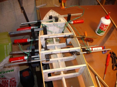

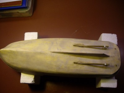

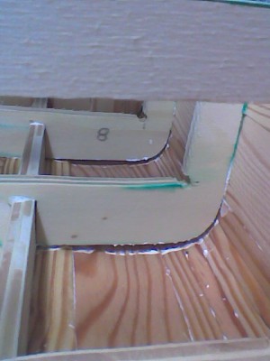

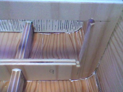

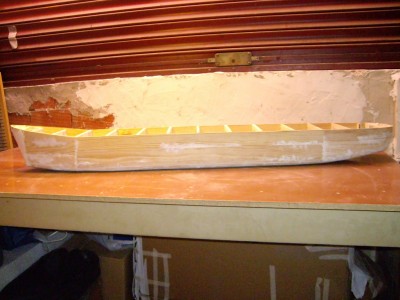

Bueno, como todo no puede salir bien pues me a tocado la china. Dejé colgado el casco del techo de la cochera para que la resina se secara y evitar que se mojase si llovía, o eso creía yo ya que no contaba con las goteras. Hoy he ido a descolgarlo y meterlo en el taller cuando para mi sorpresa me lo encuentro con agua en su interior, la madera hinchada y descolada en algunos puntos y el casco deformado, en fin, un disgusto de mil demonios. Creo que lo puedo solucionar con algún que otro gato y colocando peso para que vuelva la madera a su sitio a medida que se va secando.
Quería haber puesto la fibra este fin de semana porque tengo que hacer un paréntesis y colgar las herramientas durante un par de meses por temas laborales. Nos armaremos de paciencia y ya seguiré con mi proyecto.
Os pongo unas fotos del casco.

edcovi
Mensajes: 1185
RE: LST
Bueno amigo, visto asi no parece tan complicado como por telefono. Creo que es simplemente un pequeño disgusto pero con solucion. Ponlo a secar estos dos meses "como los jamones" pero fuera de la gotera y despues sera cuestion de encolar con gatos y ya esta :D
