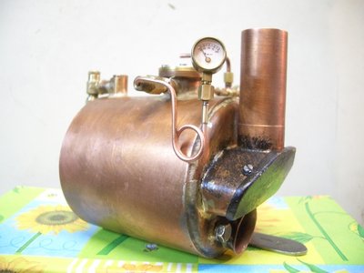

Pira escribió:Perdona se me ha olvidado preguntarte, la caja de humos yo creo que esta hecha con un trozo de tubo, yo lo creo asi, pero sobre que la has plegado
No es un tubo. Es de una tira de chapa de cobre ( procedente de un tubo abierto) . La he conformado siguiendo más o menos el perímetro deseado en la salida de los tubos. Al estar recocido el cobre se trabaja fácilmente con los alicates.
Una vez conseguido la forma , está soldada por testa por la parte mas ancha ( Encima del tubo central). Si te fijas en las fotos se ve ligeramente más gruesa esta parte debido a la soldadura.
Luego he cortado de forma oblícua para conseguir la parte inclinada o cara exterior que ha de llevar la tapa.
Lo más difícil ha sido darle la forma a la tapa, pues al ser una figura truncada las solapas han de encajar lo que me ha llevado más tiempo del previsto. Además he tenido que mecanizar un trozo de dural fresado oblicuamente, para conformar la tapa que en este caso es de latón de 1 mm. Pasarré fotos de esto en otro post.
Ahora paso fotos del asunto. No me he podido contener y como ya tenía la tapa, he hecho una primera prueba de vapor ( Sin conectar al motor) para comprobar el quemador, tiro,tiempo en alcanzar presión etc.
Aunque que aún no está aislada, y quedaba poco gas en el depósito, después de 4 minutos ya tenia 2 bar, alos 5,5 min pasaba de los 7 bar.
Realmente es una caldera rápida, queda por comprobar la autonomía en trabajo.

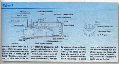

Hola. Una pregunta principal menta para Xavier . En realidad son dos . 1 En tu caldera escocesa hay unos digamos 2 topes entre la parte interna y externa pregunta son para refuerzo o soporte o para qué.2 Para soldar las diferentes piezas de la caldera (de cobre) que te parece la soldadura de cobre cobre digamos la que usan los frigoristas y que va sin fundente (para el cobre claro ).

Para contestar a tus preguntas recurro a unos planos o esquemas que realicé en su día para la revista "Barcos RC", en algunos artículos de vapor vivo que, por desgracia no continuó, por extincion de la susodicha revista.
Los tetones que se ven en la minicaldera son unos tirantes que unen e los fondos planos de la caja de fuegos y de la envolvente que, ademas de alinear y centrar, le den resistenciaa la deformaciones y abombamientos producidas en las superfícies planas, que en el caso de la minicaldera, los fondos planos (de aprox 44 cm2 de superfície , sometidos a una presión(prueba hidráulica de 15 kg/cm2) dan una carga total sobre cada frente de casi 700Kg. . En este caso como el diámetro (útil) de la envolvente es de aprox 75 mm, con dos tirantes es suficiente para soportar estas cargas.
En el dibujo se ven con claridad estos tirantes que reciben el nombre de "virotillos" cuando son horizontales y macizos. Cuando algunos de los tubos de fuego actúan a su vez como tirantes se les denomina "tubos estays". En calderas de mayore dimensiones o reales, la cantidad de tirantes, virotillos o estays es mucho mayor, en función de espesores y clase de material, presiones etc., siendo objeto de un cálculo minucioso.
Respecto a la 2ª pregunta, puedo decirte que para la soldadura de tapas , tubos etc , se necesita que sea una soldadura fuerte que penetre por capilaridad, la soldadura de cobre sólo no es adecuada ya que no penetra; la penetración se facilita con el uso de varillas de aleación cobre/plata de hasta un 45% de plata y otros compuestos.
Del P.a P.de la caldera, expuesto en este foro, extraigo el siguiente mensaje:
Xavier escribió:Antes de salir de viaje(mañana) aún tengo tiempo de pasar algunos comentarios y fotos de la caldera, así como de sus principales dimensiones.
Las medidas exteriores son, aprox:
Diámetro=79,5mm
Longitud entre frentes=84 mm
Tubo hogar central=18X22 mm
Haz Tubular= 15 tubos de 1/8" X 3/16"
Superfície de calefacción= 230 cm2
Volumen de agua útil = aprox 120 cm3
Lo que nos da una excelente relación de superficie de caldeo con el volumen de agua.
Para la soldadura, he empleado el pequeño grupo oxiacetileno más un soplete de butano, este último fijado con soporte, muy útil para aportar calor general a la soldadura.
Para la caja de fuegos, virotillos y tubos he usado varilla de 1,5 mm de aleación Cu/ Ag /Cd al 14% de plata, que tiene el punto de fusión a 730ºC; para las Tapas exteriores de la caldera (frente y fondo) , así como para los elementos soldados a la envolvente (Domo, casquillos, soporte nivel, seguridad etc,) he usado varilla de 1mm de aleación al 38% de AG (620ºC) sin Cadmio. ( Recordar que el cadmio produce vapores muy tóxicos, por lo que se ha de trabajar en locales con buena ventilación , y siempre evitando inhalar los humos de la soldadura).
