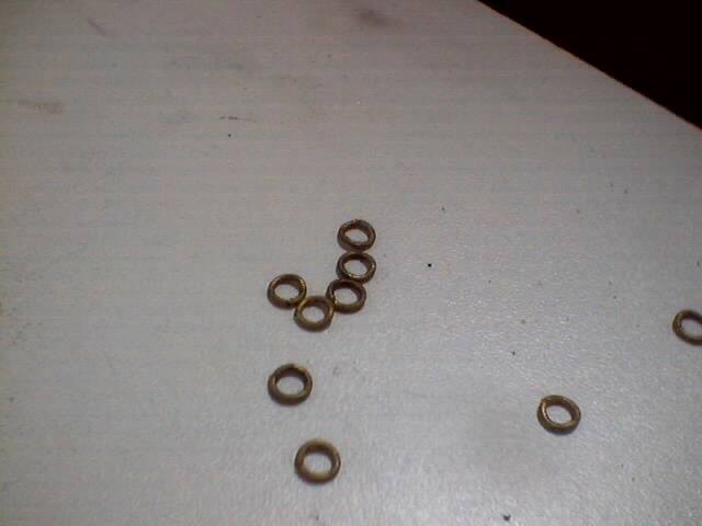

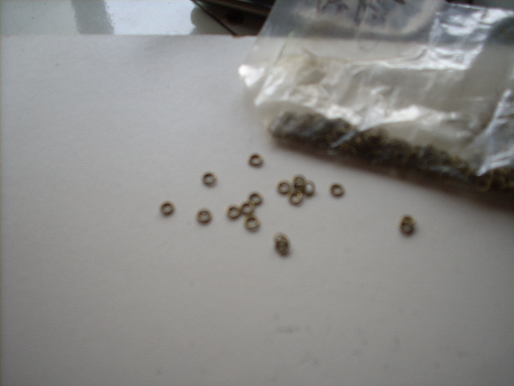

Me pareci lo mas acertado el tema de los eslabones de cadena redondos, abajo te pongo una foto de los que consegui, creo que hoy voy a probar con eso y si va ya lo dejo porque otra no se me ocuerre.
Lo que me comentabas del tubode cortarlo en rodajas plastico cortado con hilo caliente no me habia ocurrido pero pense en algo similar y era hacerlo de tubo de bronce y cortarlo en rodajas con el torno pero me va a llevar mucho tiempo y creo que no se justifica por la poca diferencia de los eslabones.
La verdad no se que es el metacrilato, muy buena la idea de barniz, eso lo pienso hacer cuando ya tenga todo el casco pintado con la pintura final, pensaba darle adentro de los ojos con pintura negra brillosa.

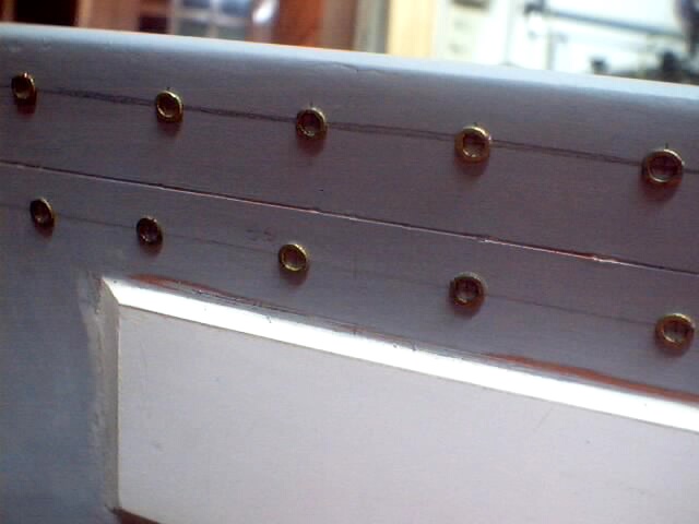

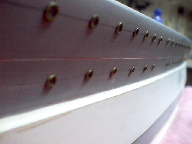

Esta tarde empese viendo como hacer y al final ya me complete una banda entera con los ojos de buey, me faltan las viseras.

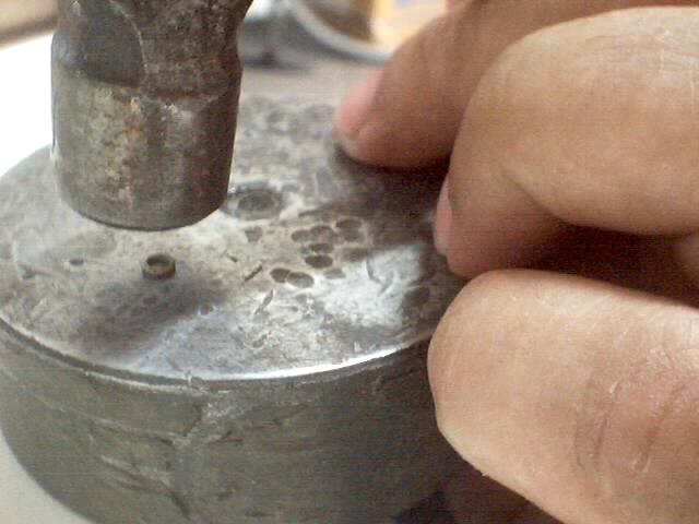

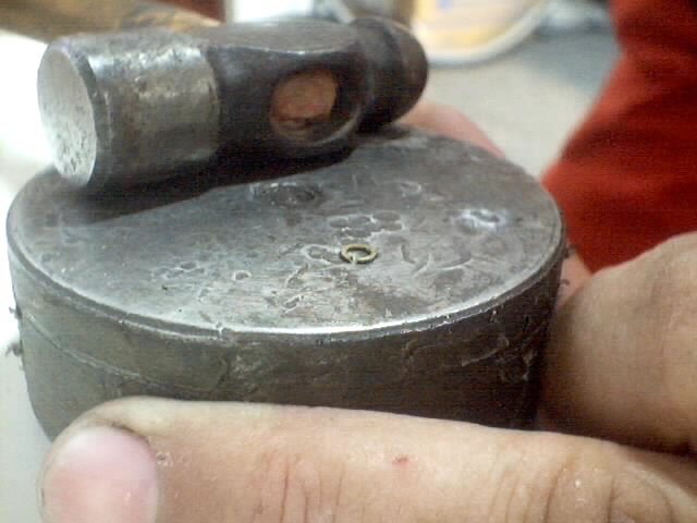

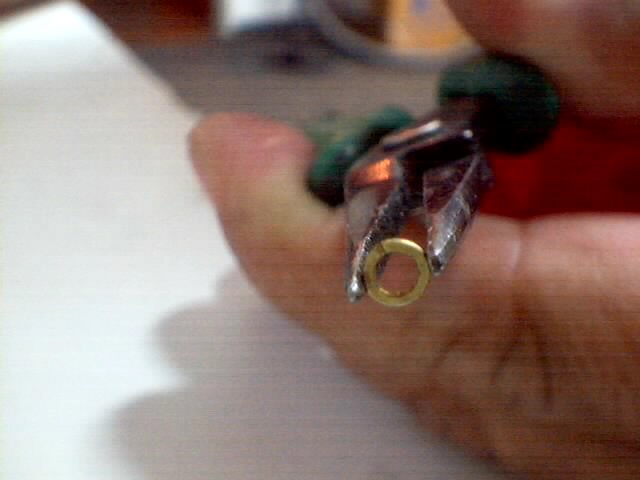

Cuento como lo hice?, no me convencia muccho lo de los eslabones porque al ser de seccion redonda (hecho de alambre redondo de bronce) encontraba dos inconvenientes, uno a la vista si iba a notar mucho que era un eslabon pegado y la otra es que al ir cementado al casco con sionacrilato solo me iba a pegar una pequeña superficie del eslabon (el lado mas saliente del diametro del eslabon) asi que decidi martillarlos uno por uno para aplanarlos y si lograr una superficie plana de mejor contacto y apariencia. el problema que al golpearlos se abren por la union asi que tuve que cerrarlos uno por uno tambien. Asi queda firmemente adheridos. Por otra parte no los podia colocar directamente porque no vienen parejos sino retorcidos.
Otro inconveniente que en contre es que al ir a marcar en el casco los lugares donde iban a ir cementados los ojos de buey encontre que por el plano casi ninguno coincide en distancia asi que tuve que medir uno por uno, a la vista parecen que estan todos iguales pero de los 250 que lleva por banda solo coinciden dos.

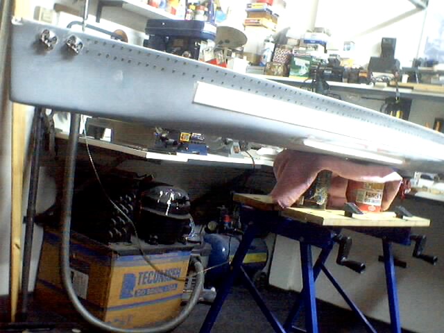

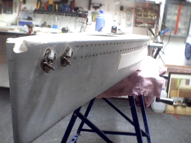

hasta el momento voy asi....
vista hacia popa lado estibor
vista de cerca

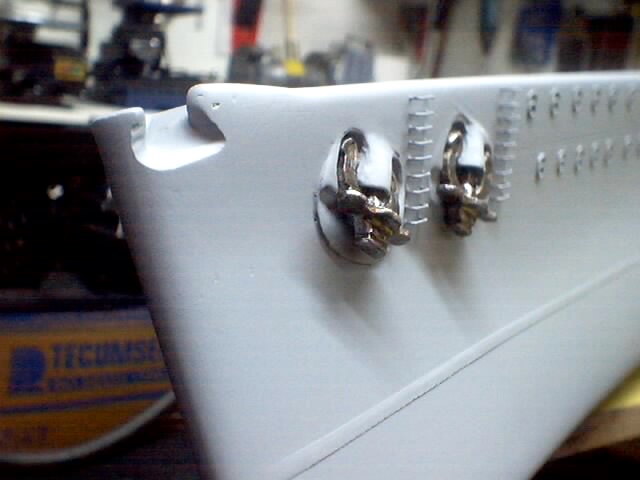

Vista de proa lado de estibor

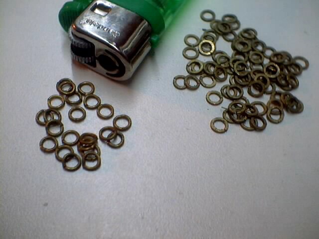

los eslabones antes y despues de adaptarlos, tengase en cuenta que solo tienen 3,3 mm de diametro, en la foto no se puede apreciar mucho la diferencia

el ojo de buey listo para colocar, en total tengo que hacer 350 solo para el casco
el eslabon abierto lo tomo con una pinza de punta de las usadas en electronica y los cierro por el diametro
forma del eslabon ya aplando, al aplanarlo se expande y se abre por los golpes.
los aplasto a martillazos sobre un yunque para aplanarlos a la medida conveniente
Materia prima: eslabones de cadena redondos de 3,3mm

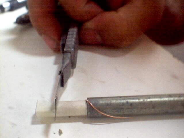

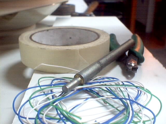

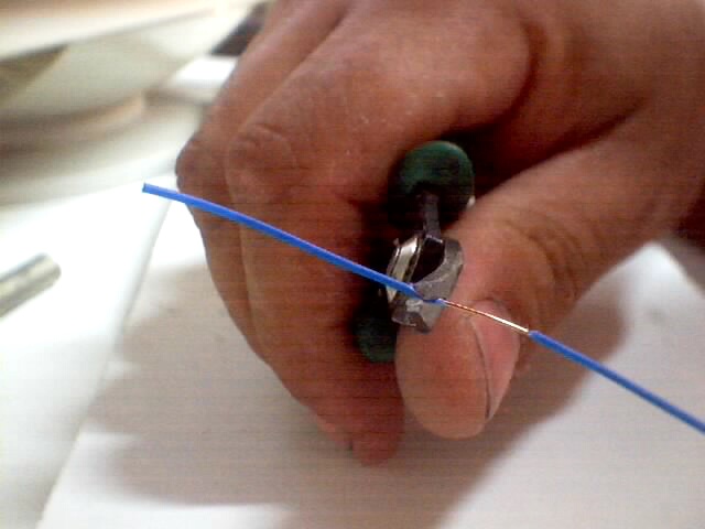

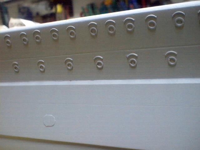

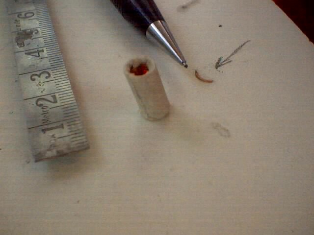

Para hacer la viseras que son unos elementos dispuestos por encima de los ojos de buey y que sirven para deplazar el agua que pueda caer por encima de estos, utilizo alambra de cobre del usado para porteros electricos y telefonia que son de un solo conductor.

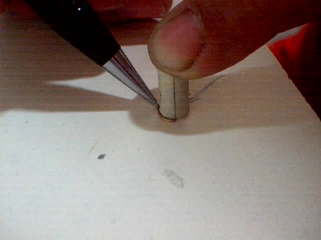

A continuacion explico la forma en que los hice. Despues de varias pruebas y tiempo perdido "al pedo" como decimos por aca, llegue a inventar un metodo para que me queden toso iguales y con la misma forma...
Pongo una foto del barco verdadero para marcar la pieza.

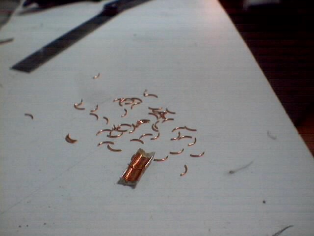

la bobinita de alambre ya embuelta lista para marcar

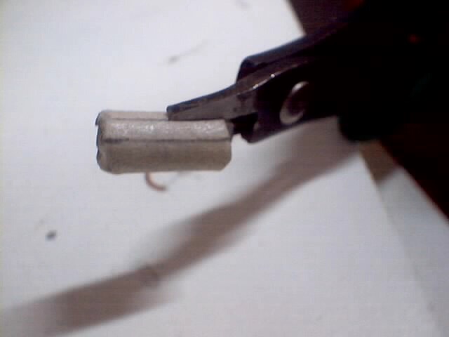

corto el sobrante de papel y dejo un pequeño margen para poder doblarlo hacia adentro para evitar que la bobina "escape" por los extremos

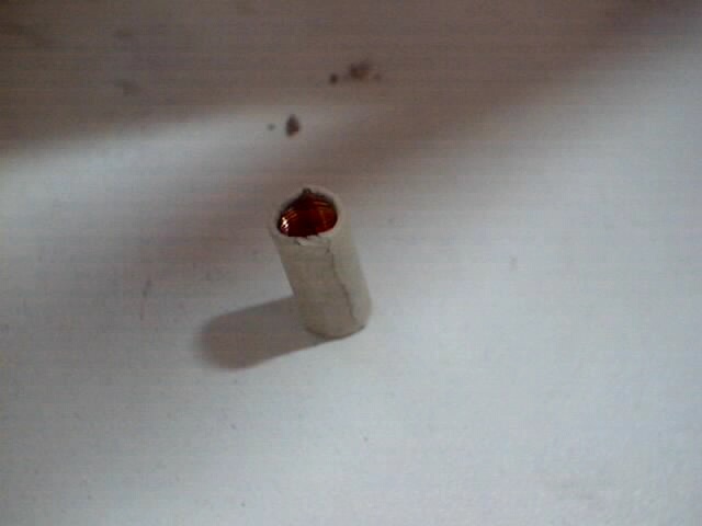

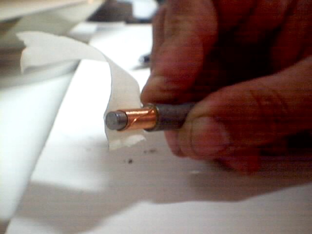

una vez enrrollado y obtenida un pequeña bobinita la cubro con cinta de papel, luego lo retiro del fierrito
Enrrollo el alambre un un fierrito con el diametro necesario para dar la curvatura de la pieza
tomo el cable y mediante unos alicates retiro la funda plastica que lo cubre hasta dejarlo totalmente desnudo
materiales a emplear para las viseras, alambre telefonico, cinta de papel y herramientas necesarias
como pude marque una flecha que marca la pieza en cuestion
A continuacion corto por las marcas con unos alicates de electronica y separo los cortes
apoyo y marco los extremos, el diametro me permite hacer hasta tres cortes dandome un pequeño sobrante

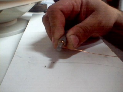

Luego con una piza "maestra" sementada en un trozo de madera (señalada con la flecha) me dispongo a marcar las paralelas por donde iran los cortes

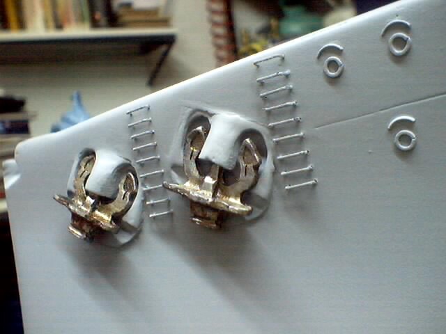

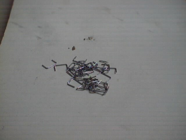

Para las escalas o escalerillas se me ocurrio usar los ganchos de las maquinas de abrochar, desgraciadamente no encontre una medida justa a la escala pero decidi usar una que se aproxima mucho, solo tiene una dfierencia de 0,05mm de largo, pero la resistencia que tienen porque es un alambre duro y muy fino justifica la salida de escala por poca cosa.
Pongo las fotos...

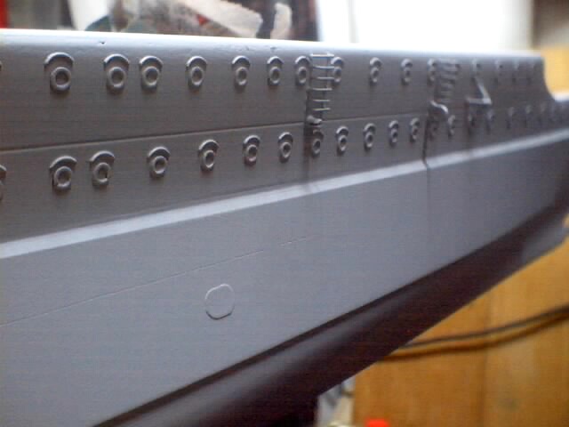

otra vista de las escalerillas, notese el tallado del pasacabos de proa echo con masilla plastica, el color gris es solo la base de la pintura final.
las escalerillas colocadas en el casco
otra vista de los ojos de buey
los ojos de buey colocados en su lugar con las viseras, los ojos de buey no se encuentran a la misma distancia unos de otros en el buque original por lo que tuve que trastadar cada medida desde el plano.
los escalones listos para colocar en el modelo

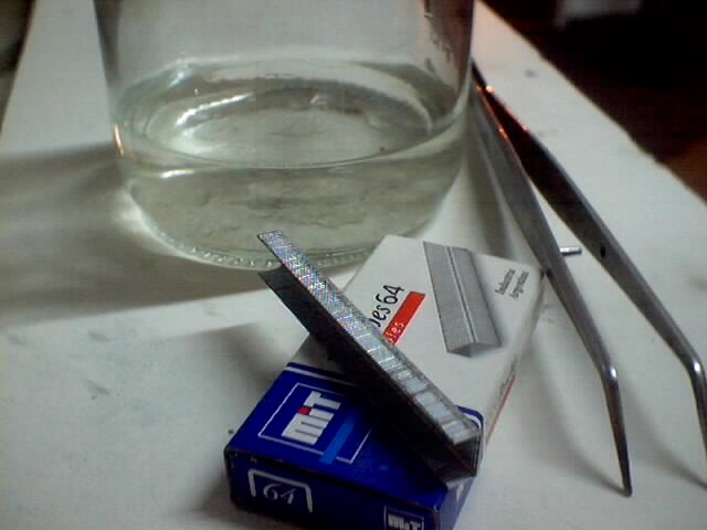

elementos para obtener los escalones, el recipiente que esta atras contine thinner que uso para separar los ganchitos que vienen unidos por un pegamento, los dejo en el liquido unos minutos y despues de agitarlos un poco se desprenden solos, cuelo el liqu
