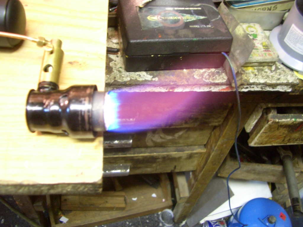

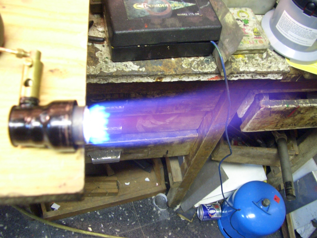

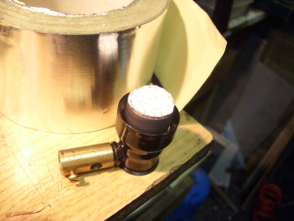

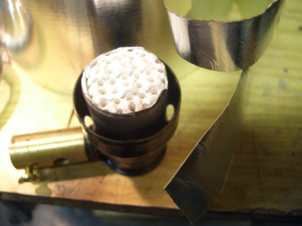

Hola de nuevo;
He vuelto a probar el quemador, esta vez con el difusor cerámico a ras del cuerpo. Para fijarlo he colocado una vuelta y media de lámina de aluminio adhesivo que da el grosor suficiente para que entre a presión y no se salga.
Al poco de encender se ha vuelto a obturar el chiclé (La llama se agranda , pierde presion y se vuelve amarilla). Lo desobturo con el desatascador (que te incluyo en un botecito). He soplado el tubo capilar por si estuviera sucio o lleno de polvo, Parace que ahora ya funciona mejor.(Aún no entiendo por que no hay montado el filtro).
El calentamiento del cuerpo exterior del quemador es infimo , con esto hemos ganado.
Paso fotos de la llama obtenida, es todo lo que puedo hacer.

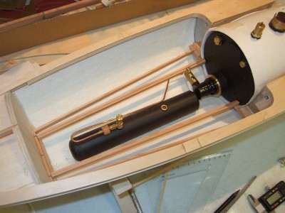

No tengo nada fácil hacer eso que indicas por problemas de sitio y replanteo. Lo que puedo y voy a hacer es poner el depósito en contacto con la trasera del quemador sin aislamiento. En realidad esa es la disposición normal relativa, sólo que yo estaba poniendo aislamiento en medio y ahora comprendo que es mejor no hacerlo. Adjunto foto donde se ve la disposición y puedo colocar quemador y depósito en contactoXavier escribió: Una sugerencia: El depósito a medida que va consumiendo , y por lo tanto evaporando lìquido, se enfria considerablemente,lo que influye en la presión de salida por la tobera y en el empobrecimiento de la llama. Este depósito no dispone, como el de Regner de un tubo interior recalentador, que es tan útil. Se podria recalentar el recipiente rodeandolo con dos o tres espiras de tubo decobre de, por ej, 4/6 conduciehndo el vaspor de escape de la máquina, antes de entrar en el separador, Si se mantiene le temperatura por encima de 25º la presión es buena la llama mejora mucho
Ya contaré como me va aunque con efecto inmediato voy a pedir un chiclé y un quemador de repuesto a la dirección que me habeis indicado ya que en principio me gustaría llevar el modelo a la exposición de Zaragoza en Agosto coincidiendo con la Expo
OK, Luís, procura que vaya lo más calentito posible.LuisQ escribió:No tengo nada fácil hacer eso que indicas por problemas de sitio y replanteo. Lo que puedo y voy a hacer es poner el depósito en contacto con la trasera del quemador sin aislamiento. En realidad esa es la disposición normal relativa, sólo que yo estaba poniendo aislamiento en medio y ahora comprendo que es mejor no hacerlo. Adjunto foto donde se ve la disposición y puedo colocar quemador y depósito en contactoXavier escribió: Una sugerencia: El depósito a medida que va consumiendo , y por lo tanto evaporando lìquido, se enfria considerablemente,lo que influye en la presión de salida por la tobera y en el empobrecimiento de la llama. Este depósito no dispone, como el de Regner de un tubo interior recalentador, que es tan útil. Se podria recalentar el recipiente rodeandolo con dos o tres espiras de tubo decobre de, por ej, 4/6 conduciehndo el vaspor de escape de la máquina, antes de entrar en el separador, Si se mantiene le temperatura por encima de 25º la presión es buena la llama mejora mucho
