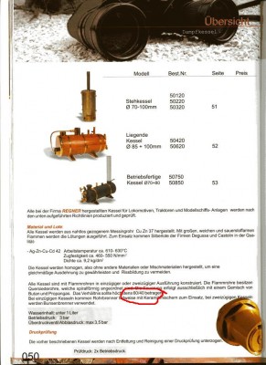

No tengo ni idea sobre el 60/40 que dices. De hecho, aunque uso 65/35, la caldera del Seekadett recomiendan 70/30. Si recuerdas donde has leido lo de 60/40 dímelo. En las pruebas que hemos hecho Xavier y yo hemos usado butano puro.JUAN-PEDRO escribió: Por algun sitio leí que la caldera regner va al 60/40 he leido varios post vuestros pero utilizais otros porcentajes 65/35 - 70/30.
- Mensajes: 48
- Registrado: Dom Abr 30, 2006 1:07 am
OK. Voy a tratar de traducir la hojaJUAN-PEDRO escribió:en esta foto del catalogo aunque va en aleman entiendo que hace referencia al porcentaje.
