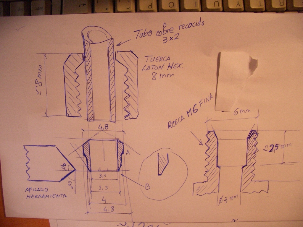

Joaquín:
Adjunto un croquis a mano alzada para que te fabriques los acoplamientos con bicono. Con el torno se hacen fácilmente.
A partir de un hexagonal de 8 mm haces la base y tuerca Rosca MF 6X0,75
Los biconos taladrando bien centrado a 3 mm, profundidad 15-18 mm y cilindrado posterior a 4,8 . con la herramienta de forma salen los ángulos aproximados. del este taladrado salen 4 ó 5 biconillos
Se inserta en el tubo de cobre de 2X3 (es mejor recocer), la tuerca, el bicono, se introduce en el racor y se aprieta fuerte, el bicono queda fijo en el tubo. No falla...
Salut
Xavier
croquis construcción bicono.rar
(26.93 KiB) Descargado 146 veces

Parece que no sale...
Hago foto y la envio , a ver que sale...
Xavier
Xavier
Mensajes: 603
Ubicación: Badalona
Mensaje por Xavier »
perdon por el error,
En la rosca macho, el diámetro interior , donde dice 3 mm, ha de decir 2 mm.
El extrremo donde se introduce el tubo SI es de 3 mm
Xavier

Joaquín, si dispones de terraja/machos (Creo que era de MF 10X1), la tuerca se hace en un periquete. Y si la que tienes es de M F8X75 pues rebajas al torno y lo roscas de nuevo a MF 8 y fabricas la tuerca. En último extremo me mandas el cuerpo de quemadosr y te preparo las conexiones que necesites.
Ya me parecía raro que Camping gaz suministrara una tuerca de conexión con el defecto de fugas que apareció en su día, Debe ser una adptación poco afortunada del suministrador frances o algo parecido.
Salut,

Gracias Xavier por el croquis de los biconos.
Haré la tuerca
