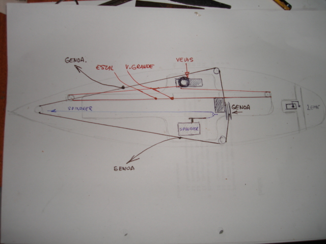

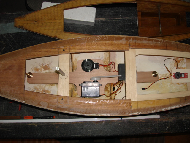

Mais avanços.
Esquema para colocação de servos. Leme (timon), velas (mayor y genova) e Spinnaker (assimétrico).
Ensaio de todo o esquema.

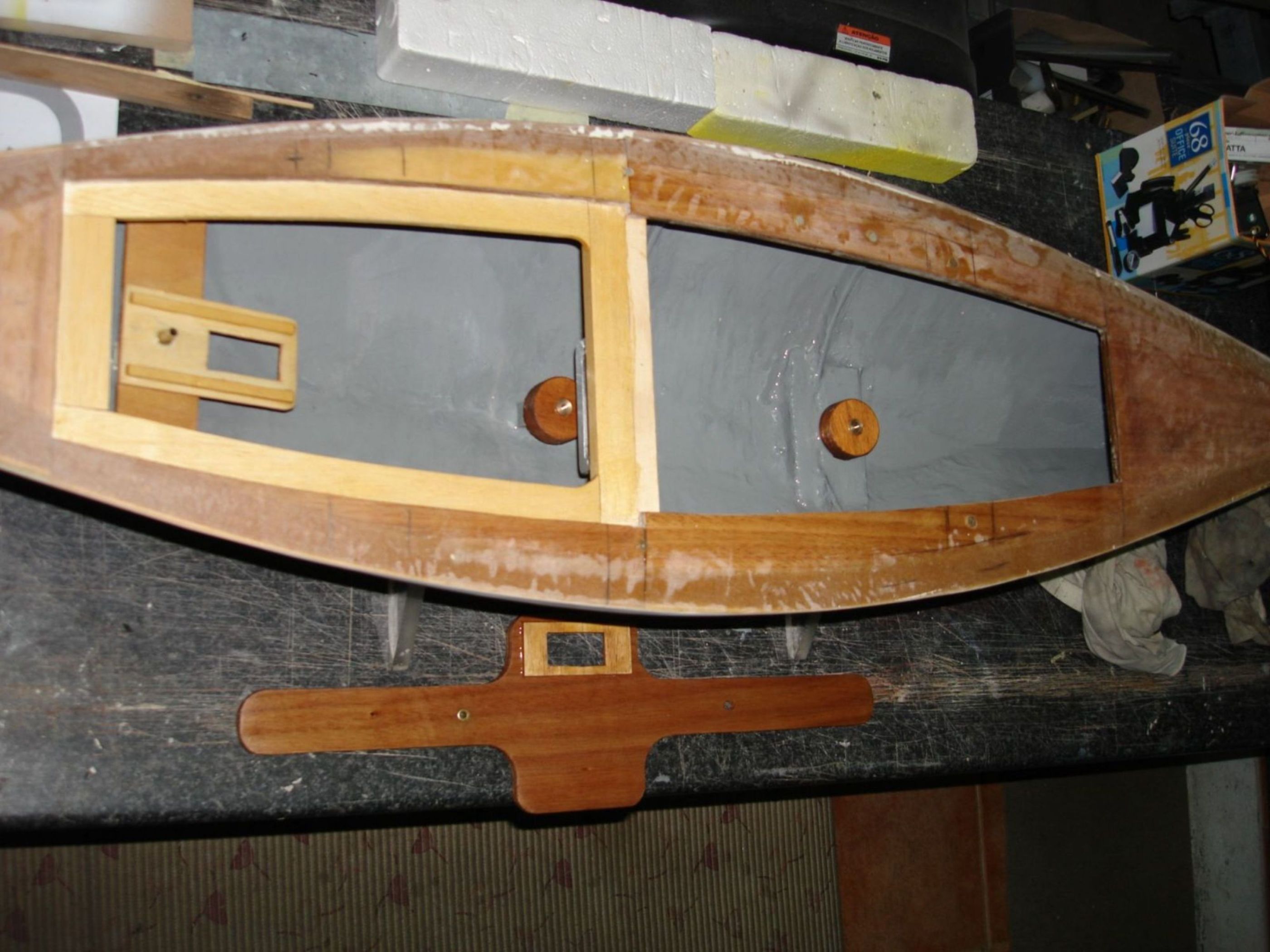

Preparação do interior.
Pintura do interior e preparação das bancadas de servos.

Entiendo que pones 2 servos tipo torno y uno de brazo para el spinnaker. ¿Pero a que te refieres con lo de asimetrico para el spinnaker?
Joaquin
joaofernandes
Mensajes: 53
Registrado: Vie Mar 14, 2008 10:07 pm
Ubicación: Évora - Portugal
Mensaje por joaofernandes »
Spinnaker assimetrico es un spi tipo genova.
Como este.

Aclarado, desconocía ese tipo de espinnaker.

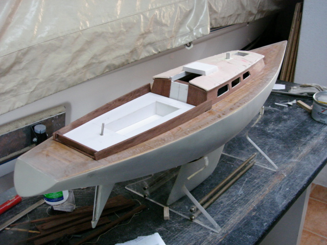

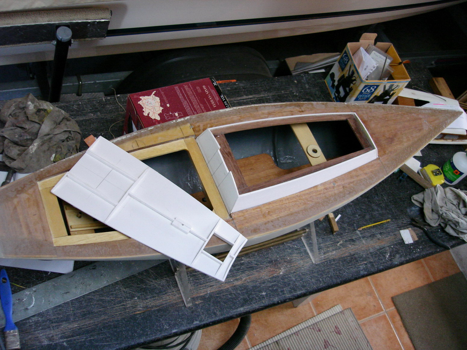

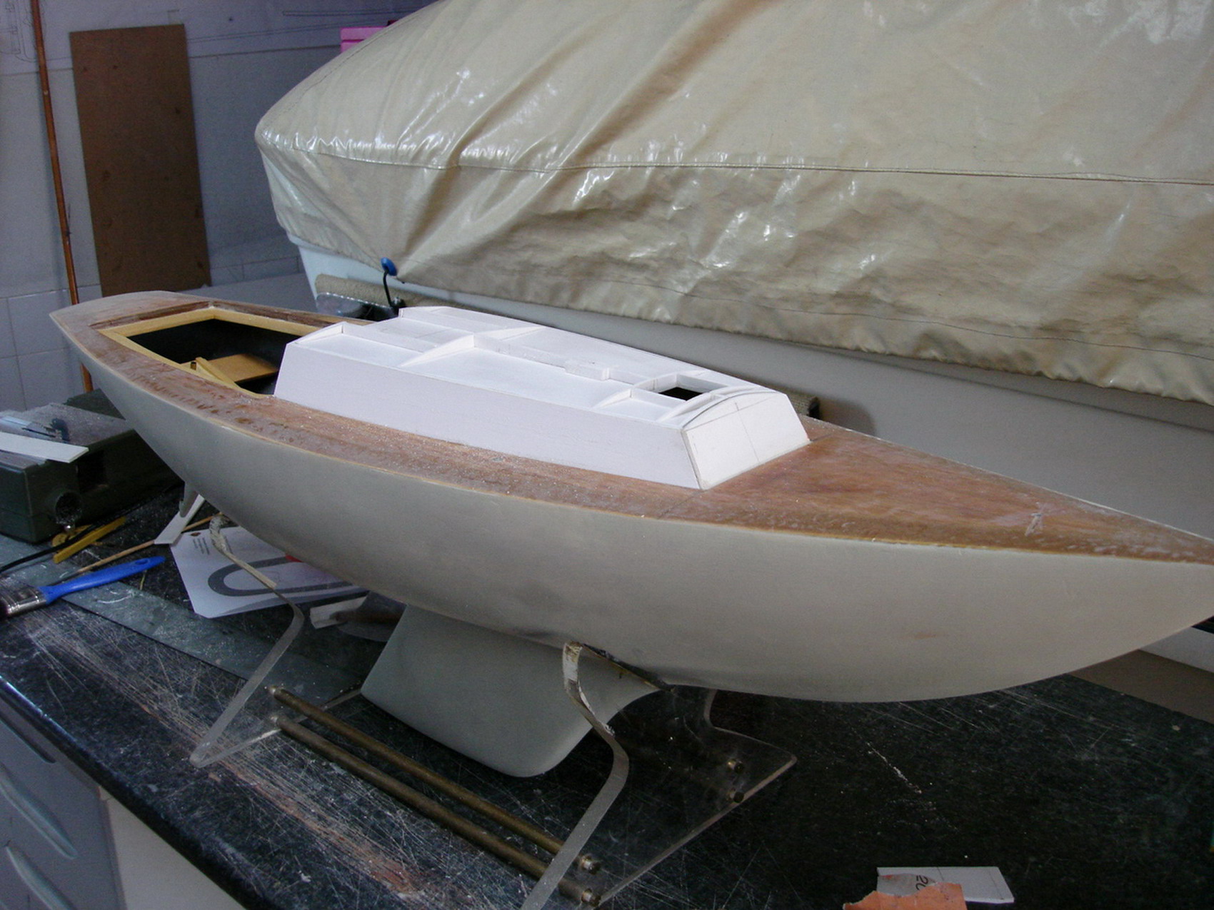

A construção segue de vento em popa... :D Preparação da cabine:
joaofernandes
Mensajes: 53
E poço (bañera?). Tanto a cabine como o poço são construidos em Plasticard.

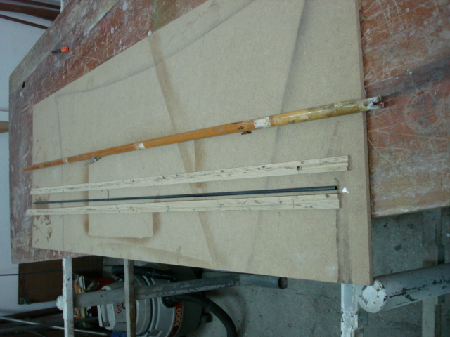

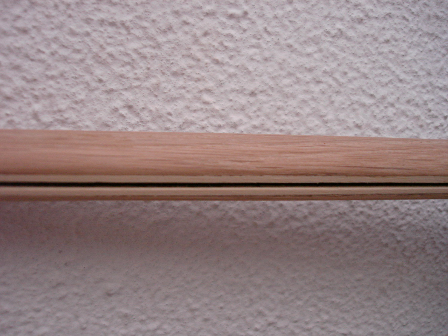

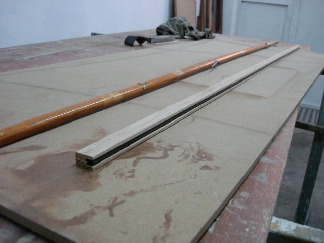

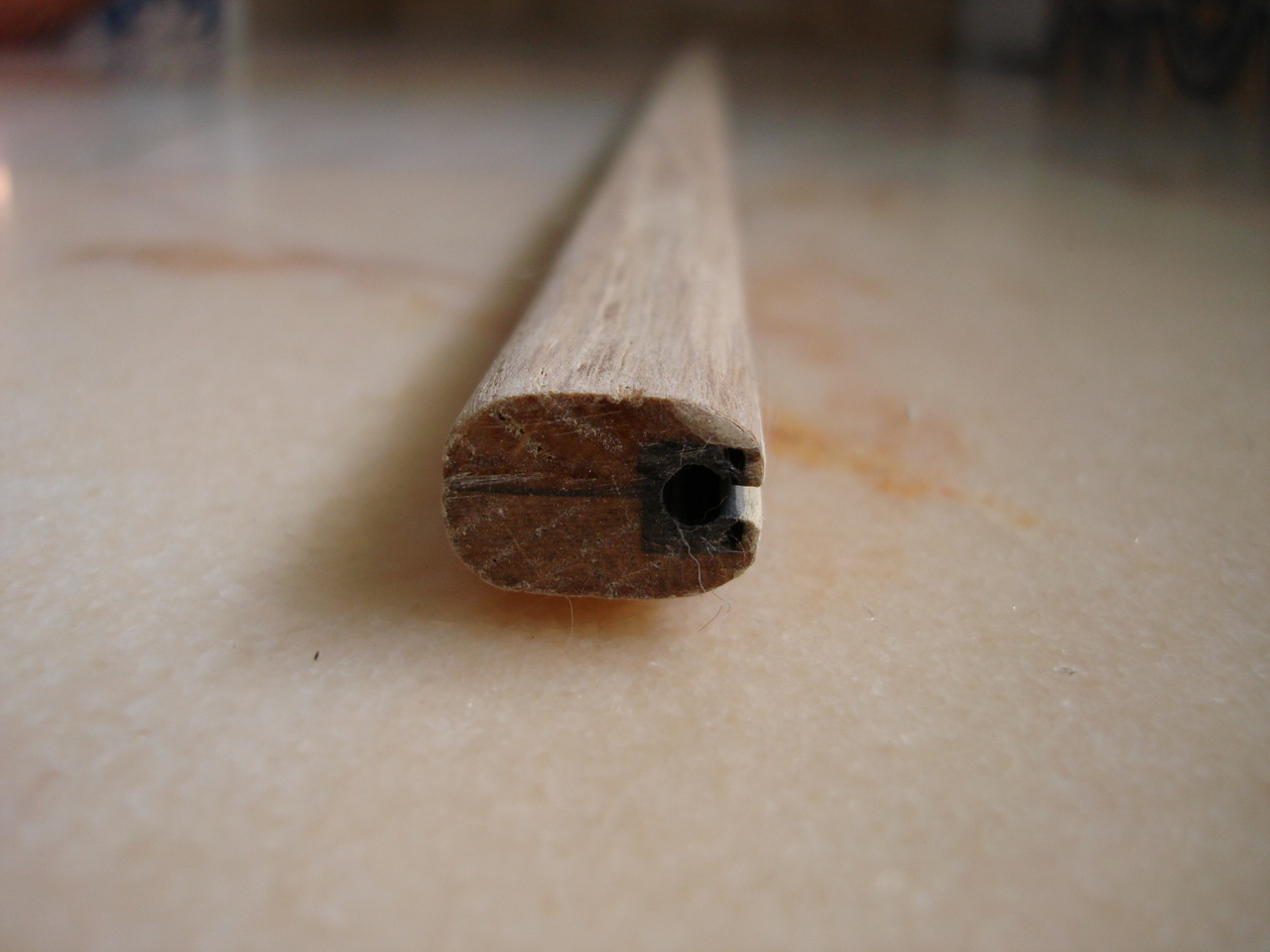

O proximo passo é a construção do mastro (mastil). Trata-se de duas varas de madeira que serão coladas com um tubo de carbono no interior. O carbono irá ser rasgado para servir de calha da vela grande (mayor).

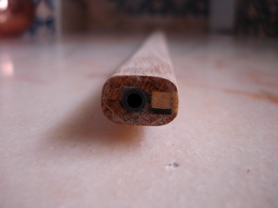

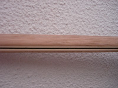

Continuação do mastro. Arredondamento, reforços,etc.
pormenor da calha da vela grande.

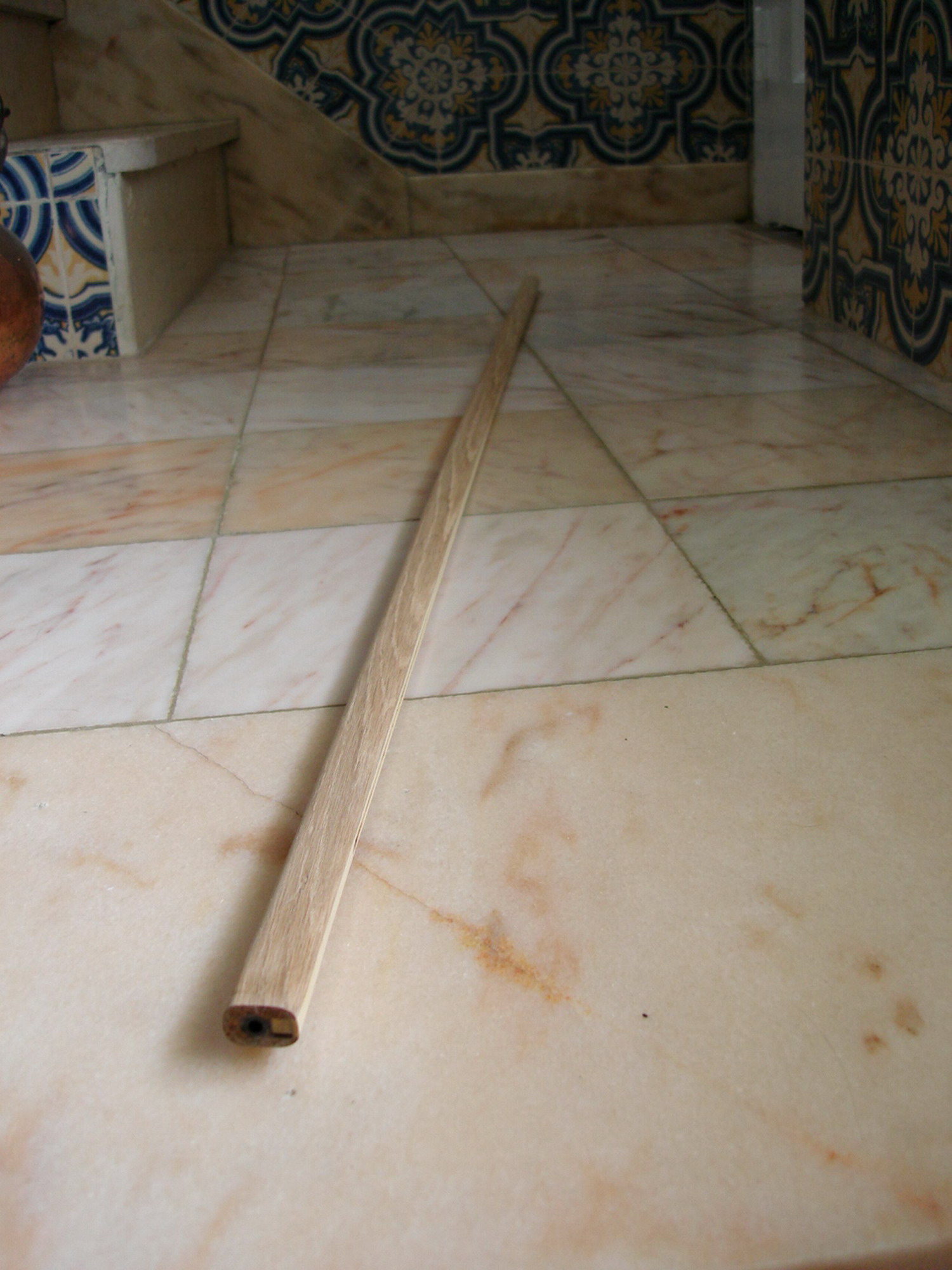

pormenor dos topos do mastro.
Vista de baixo (abajo).
Vista de cima (arriba).

esse mastro está a maneira mas diz-me uma coisa foi fibra-do depois de pronto :?:
