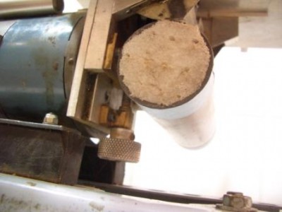

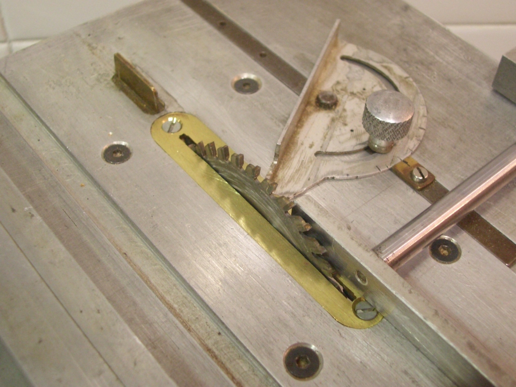

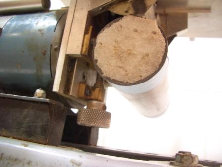

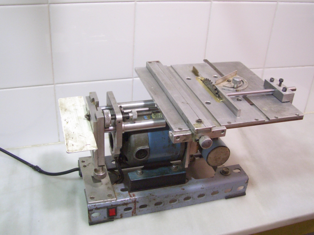

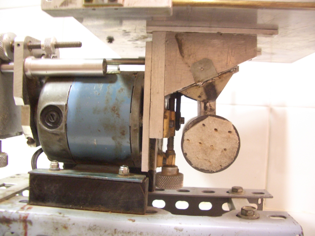

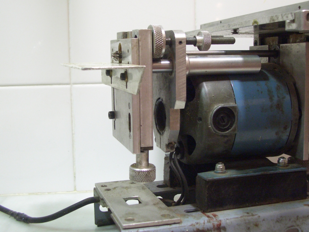

Como veo que hay en el foro verdaderos forofos de las herrramientas, os paso unas fotos de una sierra totalmente artesanal que tiene muchos metros cortados y que da una precisión eceptable. Me gustaría probar una comercial para ver la diferencia.
El disco de sierra original también lofebrique a partir de una chapa de acero fleje labrando diente a diente y dandole el triscado, pero al descubrir las sierras de plaquitas de Widia, son las que uso ahora.
Sierra circular. motor universal de 220 V 120W Mesa regulable en altura y dispositivo de fresado

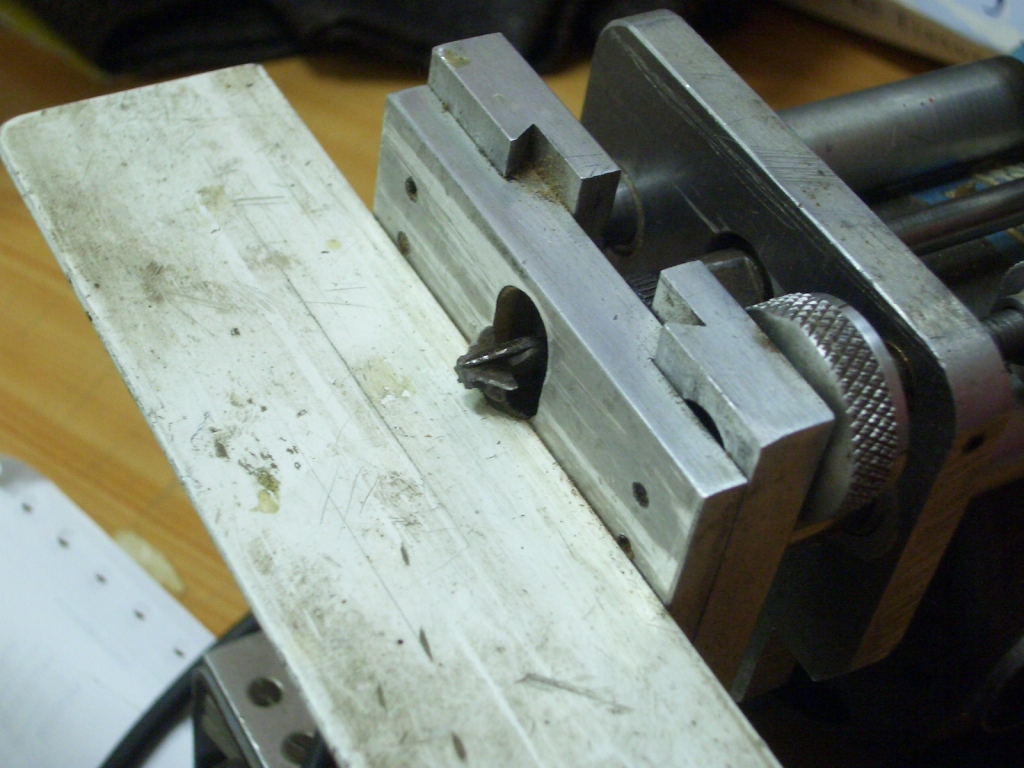

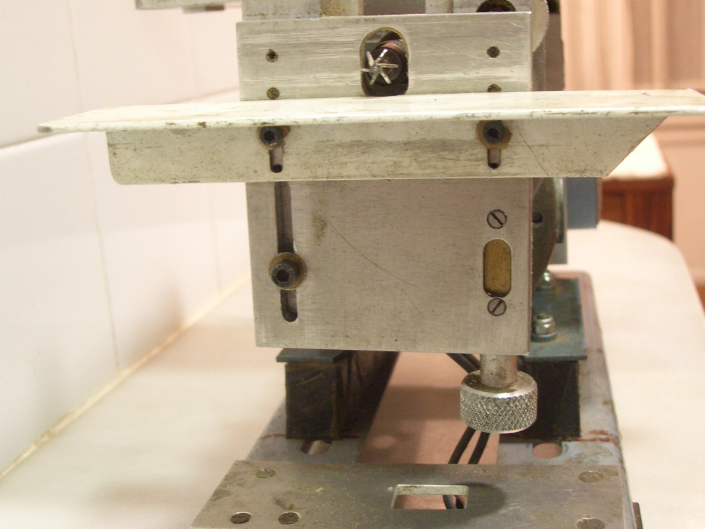

Más fotos.
Los soportes deslizantes están mecanizados a cola de milano a partir de placa de dural 7075 de 10 y 15 mm de espesor (Increible material, por su resistencia a la tracción equiparable al acero, su elesticidad y facilidad de mecanizado)

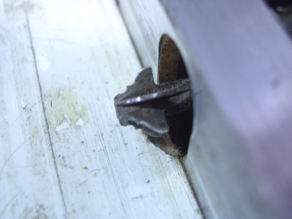

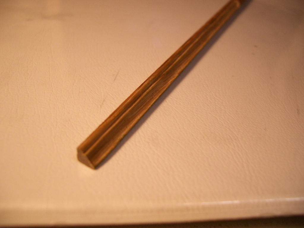

Detalle de la tresa para tallar molduras fabricada a partir de ac. Plata al torno y fresa y templada.
Moldura sacada de esta fresa

Por lo que veo tú no eres un modelista de barcos. Tú eres un modelista de máquinas-herramienta. Te felcito.

preciosa. ¿Cómo se transmite el movimiento hasta el disco?

Gracias, pero en primer lugar os diré que la sierrecilla no es perfecta .
Tiene ciertos defectos que, si la hiciera de nuevo, no los repetiría.
En primer lugar, y contestando las preguntas:
1º: La transmisión:Opté por la más sencilla mediante junta tórica (4 mm ) y poleas con garganta circular. Esto provoca en algunos momentos de carga por exceso de espesor o dureza ( p. ej.>10mm en roble o haya, hace que patine la sierra, y para evitarlo hay que montar una junta tórica de menos desarrrollo, con la consiguiente sobrecarga axial de los rodamientos. No obstante para espesores menores va perfecta.
2º: El eje común de la sierra-fresa es de 6,35 mm.(1/4"), lo que tiene el inconveniente de los rodamientos en medidas imperiales, y la falta de rigidez del sistema: Vibraciones y deformación elástica del eje, que se traduce a veces en ligeras marcas latereles en el corte. Solución : Cambiar la transmisió por ruedas y correa dentada (Ya las tengo, sólo me falta tiempo), y cambiar el eje por uno de 8 ò 10 mm de diámetro.
Otro punto a mejorar es que, debido a que el eje de la sierra se exriende haci la izquda., el giro de la fresa es hacia la derecha, con lo que las fresas normales no valen, por eso la fresa de forma la hice para trabajar a izqdas. (intente cambiar el sentido de giro del motor pero no lo conseguí). Supongo que la solución será cambiar la posición de la sierra y el tornillo de apriete y rosca en el soporte hacerlo de rosca a izquda, para evitrar un eventual afloje de la sierra.
El material utilizado para las mesas , es dural 7075 -T6 (Aeronáutico) perfecto para utillajes y piezas de cierta importancia. Tiene propiedades de acero y pesa casi tres veces menos, y da gusto trabajarlo. Todo está mecanizado con una fresa sencillita, pero suficiente.
Si tengo tiempo, esta tarde os pongo unas fotos de los detalles.
