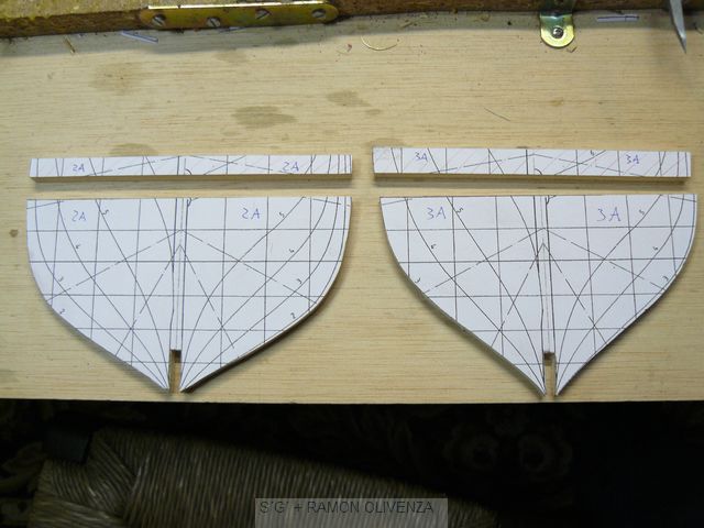

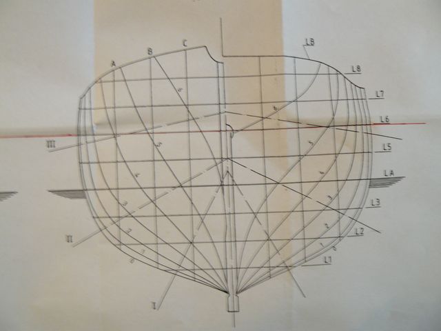

He comenzado la elaboración de las plantillas en papel. Utilizo el sistema tradicional: fotocopia y tijera. No me cabe duda que el CAD es el futuro, es decir, dentro de diez años los planos que compre estarán elaborados con CAD, pero una cosa es elaborar un plano y otra cosa hacer una cuaderna en madera. Creo que hoy por hoy el método tradicional es mucho mas práctico que cualquier otro informático, al menos cuando se parte de planos en papel.
Cómo voy a utilizar el sistema modular, tengo que elegir en el plano una línea base para obtener el plano de apoyo. En este sentido el barco es muy inapropiado, (por eso voy a probar el sistema aqui) pues tiene un arrufo bastante pronunciado.
Elijo como linea base la L6 del plano, la cual funciona para todas las cuadernas excepto para la última del popa que exige un tratamiento aparte.

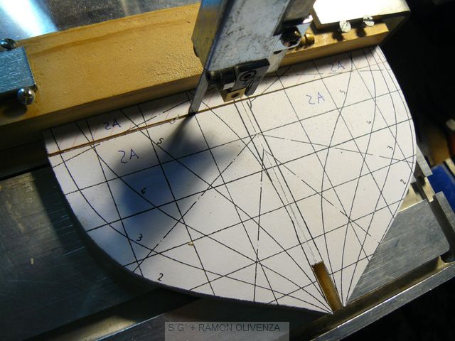

Las cuadernas las corto por arriba a la altura de la línea de cubierta, prescindiendo de la brusca que ya se añadirá en su momento. Como esta línea sube y baja dado el arrufo importante del barco se toma mediante una bigotera de puntas, (que para manejo de cuadernas es insustituible).

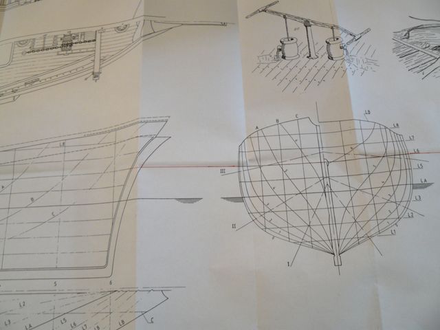

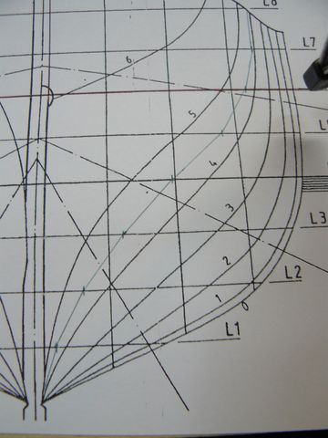

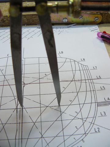

Voy a sacar algunas cuadernas intermedias en la zona de popa y de proa, para ello esta vez (no como en el Pelayo) sigo el método "ortodoxo", para ello utilizo el compas de punta.
Elijo un corte en el plano longitudinal y luego traspaso los puntos oportunos según resulten de la interseccion de cada linea de agua con el corte.

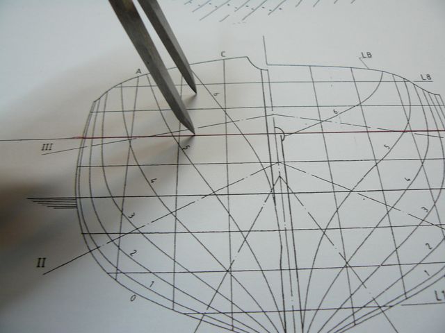

Y esas distancias se van traspasando a la cuaderna

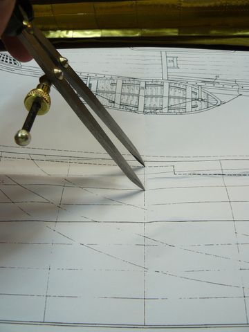

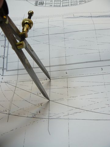

Es dificil pues es la tipica chorrada que se ve en un momento como se hace pero es complejisimo de explicar con palabras.
Primero, en el plano longitudinal, es decir en el que sale el barco de lado trazas una linea por donde quieres hacer la cuaderna, en este caso vamos a lo fácil: en la mitad entre dos ya existentes.
Trazas con una regla una línea y la haces larga para que tambien corte el plano horizontal que tienes justo debajo (es decir en el que aparece el barco visto desde arriba).
Esta línea cortará: en el plano longitudinal una serie de lineas horizontales que forman una cuádricula (se denominaran de alguna manera, en mi caso L1, L2, L3 etc). En el plano horizontal cortará esas mismas lineas que no forman ya una cuadrícula sino unas líneas curvas, tambien estan marcadas con la misma denominación.
Con un compas de puntas, marcas, a lo largo de la linea que has trazado tu, una punta en la linea del medio del barco, de la crujía y la otra en la linea que elijas por ejemplo la L8.
Sin tocar el compas, te vas al plano transversal es decir el del filete de barco, el de la cuaderna, buscas la L8 que tiene que estar allí marcada, a lo largo de esta línea apoyas una punta en la misma línea del medio y la otra donde caiga. Pinchas y marcas ese punto y ya tienes uno. Repite el proceso para cada L y te sale una línea de puntos, los unes entre si y sale la cuaderna...

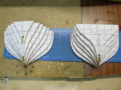

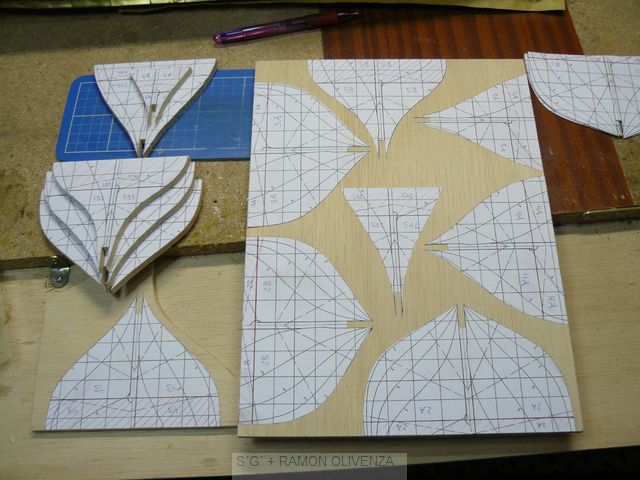

Tengo ya cortadas las cuadernas de la sección de proa y la de popa, a excepción del último segmento que tiene un tratamiento separado. La parte central tengo intención de hacerla con cuadernas vistas por lo que va aparte.
Para sacar las cuadernas sigo el método tradicional: pegmento, sierra de marquetería y lijadora de plato.

Hecha la cuaderna, procedo a cortarla por la L6 que como recordareis era la elegida para utilizarla como línea base a de alineamiento de los modulos. Es muy importante reservar el trozo cortado, claramente marcado con su número, para luego restituirlo a su sitio.

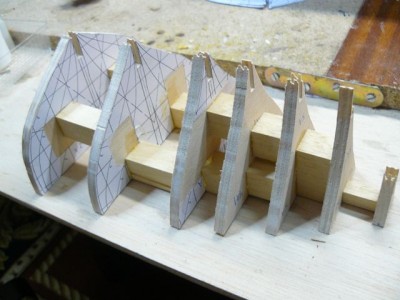

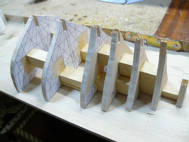

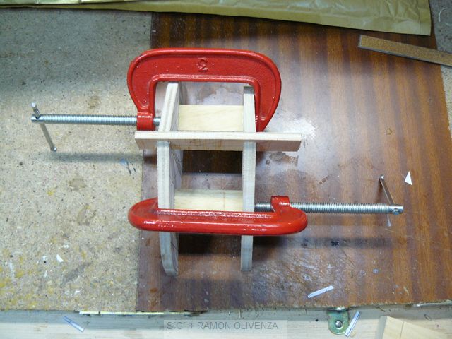

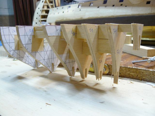

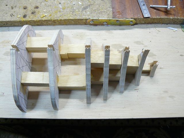

Comienzo el montaje de los módulos

Los módulos del segmento de proa ya están montados
