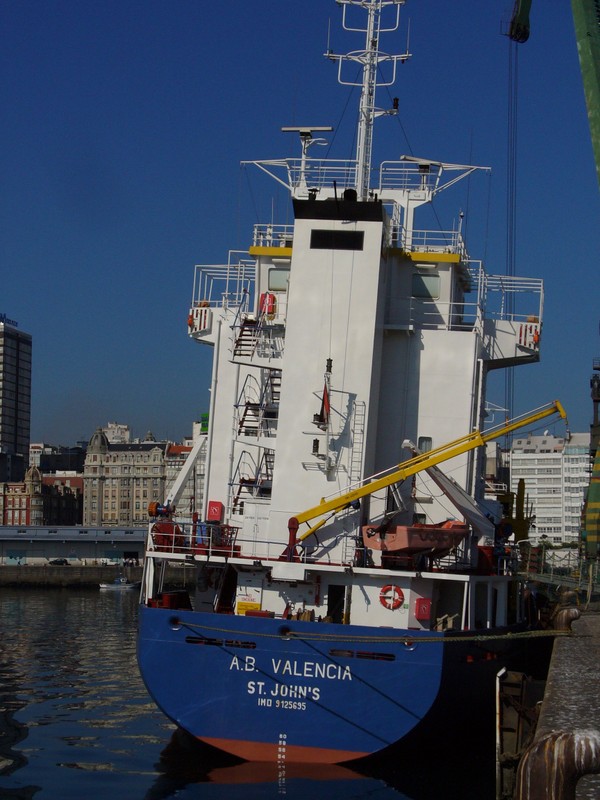

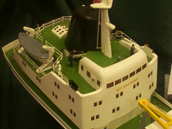

Ese no es el mio, son fotos que encontre por internet. En un foro inglés encontre detalles sobre las escala del barco y curiosamente es la misma que la HO en modelismo ferroviario. En esta escala hay casi de todo comercializado: personas (la tripulación es bastante sencilla de conseguir) contenedores, antenas, escaleras, barandillas, vehiculos (por si quereís ponerle remolques de camiones)... Y yo creo que esto abarata también bastante la inversión en estas cosas.

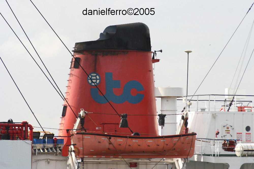

Juanmata la chimenea de tu modelo las has modificado tu, no? Me gusta bastante.

Gracias nauti-tucu, pulgoso. Bueno yo tambien me estoy replanteando el poner el puente a popa, me gustaria haberlo puesto en 3/4 de eslora pero tendria que desmontar medio barco... Ahora estoy abriendole los vierteaguas, bueno en realidad no se si se llaman asi, son unas aberturas en los costados a la altura de la cubierta, en el kit vienen unas calcas en negro para simularlo, pero no me convence, es mas durante la nevegacion si entra agua en la cubierta no tiene salida, de este modo si ( a mi me ha ocurrido). Las gruas dejan mucho que desear, creo que tampoco las voy a montar. Habia pensado en pornerle puntales, pero a la hora de abrir la tapa de las baterias pueden estorbar...Igual le hago una tapa de cubierta corrida, ya vere. Curioso pulgoso la foto que has subido del Felicitas, la de la grua, la tome yo en el puerto de Algeciras, estaria bien que os sirviera para dar ideas... Bueno tengo un monton de fotos que nos pueden ayudar cuando tenga tiempo las ire subiendo. En la foto cuarta que ha subido el compañero pulgoso en la que se ve la proa me gustaria saber como hiciste para poner la escala del calado estoy un poco atascado con esto.

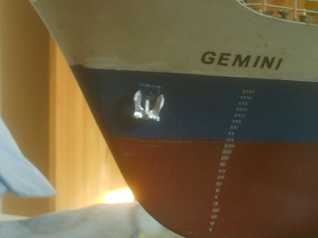

Me apunto a lo solicitado por yuanmata: la escala de calado, ¿es una calcomanía casera?, ¿de donde sacaste la escala?, ¿como la hiciste?

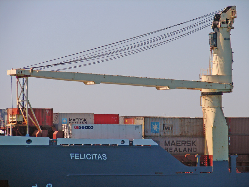

juanmata, me parce que sin quitar las grúas se las puede mejorar con mas detallitos, con mas realismo (aunque son fatalmente feas de tan bastas)... quizás colocándoles mas cableado, modificando la base, estilizando un poco las plumas, etc... a ver que sale

En primer lugar gracias juanmata, si la foto es tuya. Yo siempre que empiezo algún modelo recopilo toda la información que puedo y en parte muchas veces gracias a gente como tú. El modelo no es mio, saque las fotos de esta página: http://www.modelboatmayhem.co.uk/Modell ... /1ndex.htm
Yo creo que es una calca la escala de calado, no sé si será artesanal (con calcas de estas virgenes) o comercial. Pero sabiendo lo de la escala es mucho más fáci,l yo creo, buscar un poco y comprar calcas comerciales. Encontre unos contenedores de Rocco de 20 y 40 pies perfectos para nuestro modelo y figuras de tripulaciones también.

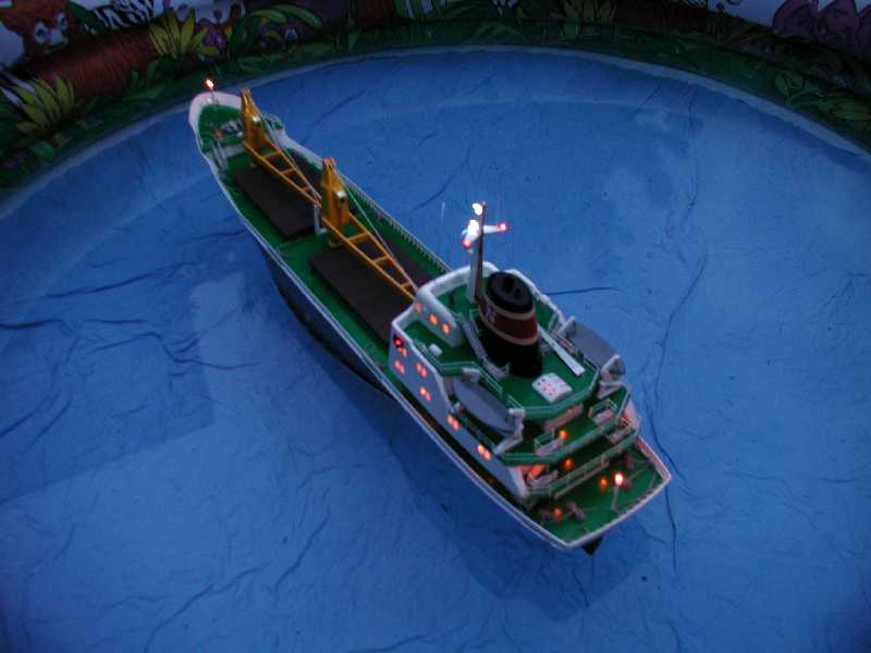

Buenas os subo algunas fotos de como iba el neptun antes de que se me fuera la olla y decidiera desarmar medio barco...
Este es el aspecto que presentaba este fin de semana pasado....

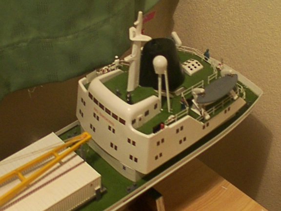

Unos detalles del puente ...

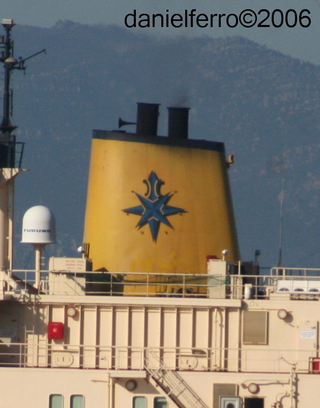

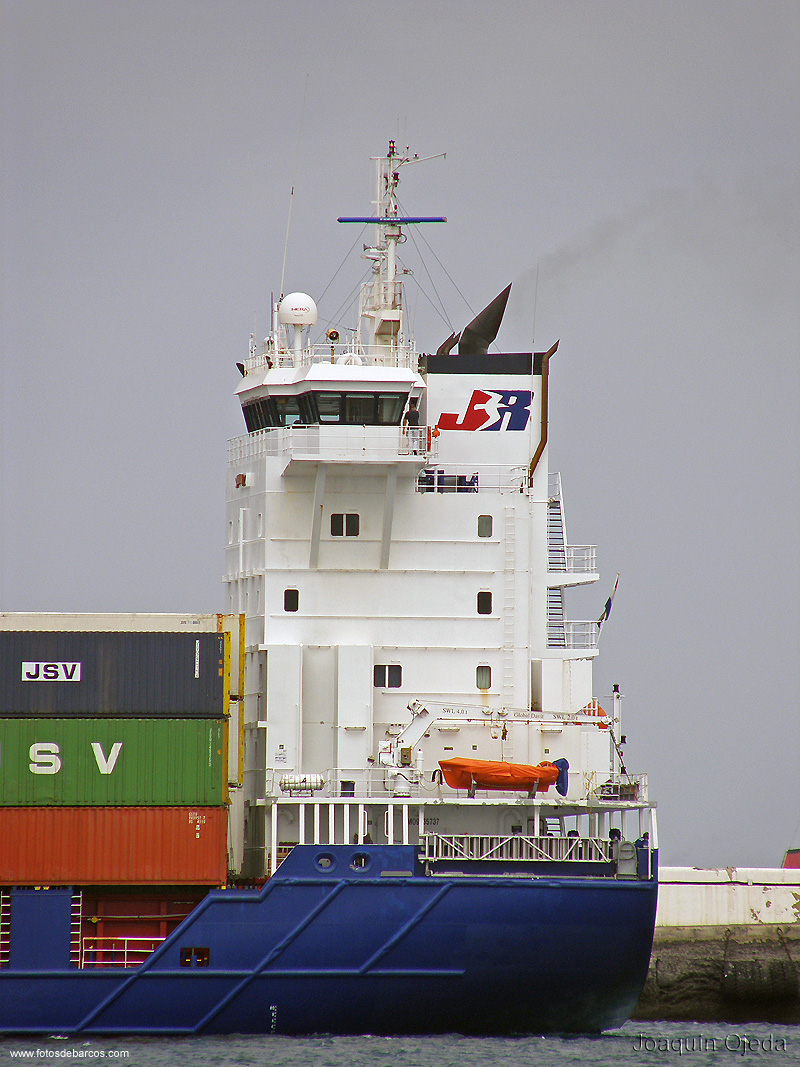

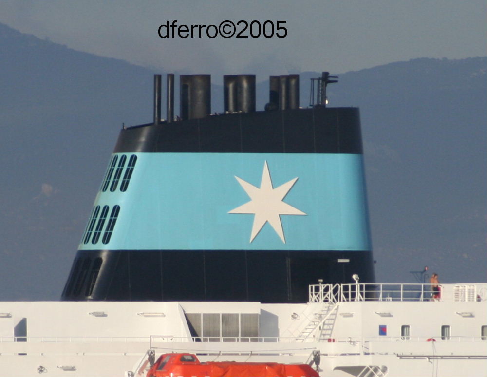

Y bueno como no me convencia pues he decidido reformar la proa, incluirle un mastil, hacer una bodega corrida y quizas tambien modifique las gruas, quisiera hacerle algo en la base como apunto nauti-ticu. ya veremos. me gustaron mucho estas que vi en alguna pagina.
Creo que podemos sacar algunas ideas de estas fotos, yo estoy construyendo un mastil bastante inspirado en esta ultima foto

Hola de nuevo, para no hacer un post interminable lo dividi en dos. Pulgoso el motor que tengo instalado en el Neptun es un graupner 480 a 6v. el variador un jamara hf 40 y la emisora una futaba attack de dos canales. No tengo reductora puesta, quizas mejorara el rendimiento del barco, pues ahora parece mas una lancha narco que un mercante, demasiado motor creo. Desgraciadamente no te puedo ayudar en el tema de las luces, no tengo instalado ninguna porque sinceramente no tengo ni idea de esto. En realidad es el primer modelo que monto. Bueno gracias a Martin y Victor por la ayuda aunque el enlace de las calcas no me va, no se si sera problema mio ... Comentaros que estoy empezando a descubrir el foro, que por cierto me parece fascinante y de un nivel altisimo, si veis algun fallo en mis mensajes ruego me lo comuniqueis. Bueno para terminar os voy a dejar un par de fotos del destrozo que le he hecho al Neptun, espero que sea para mejor...Je, je. A ver si entre todos vamos mejorando este modelo. Gracias y un saludo.
