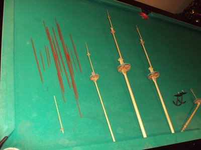

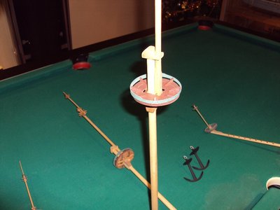

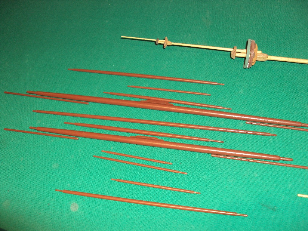

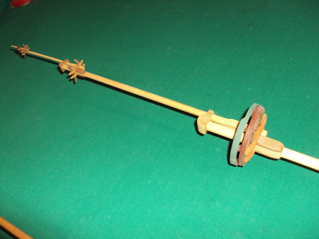

Tras un largo parón voy a continuar con el Wappen hasta ver si lo acabo. Tengo que comenzar por recordar que es lo que hice y que me falta al detalle así que me toca estudio de documentación y calidades y colores de pintura que estuve usando.
Veo respecto al último post que puse que he casi terminado los palos y vergas además de las anclas. Como puesta al día pongo las fotos de esto último.

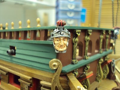

javimetal escribió:Muy bonito Luis. Me gusta como te ha quedado la pintura. De que tipo es y como la has aplicado?
La obra viva la pinté con spray de Tamiya y tuve que dar un montón de capas para que cubriera. El resto con acrílicos de vallejo a pincel, incluidas las figuras aunque estas las imprimé prviamente.

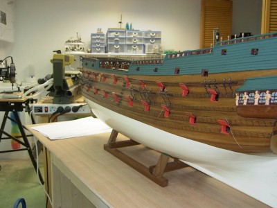

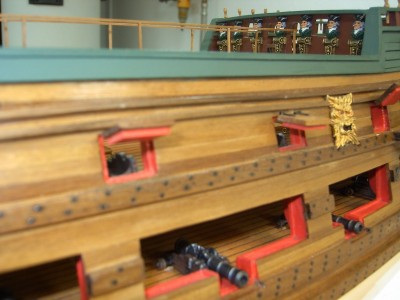

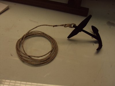

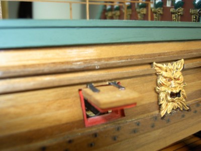

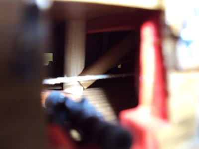

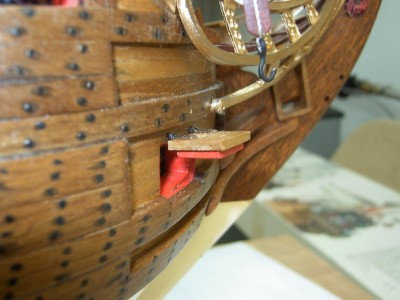

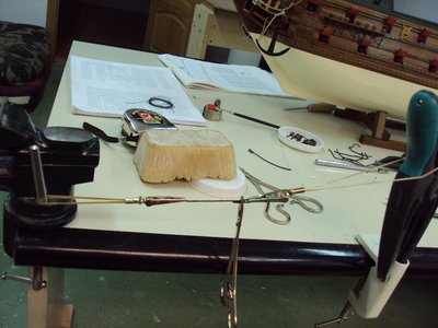

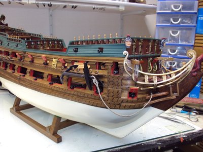

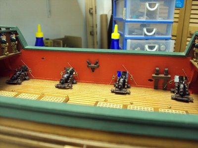

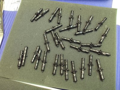

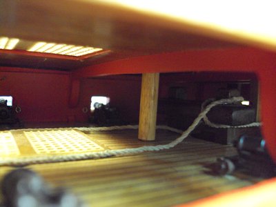

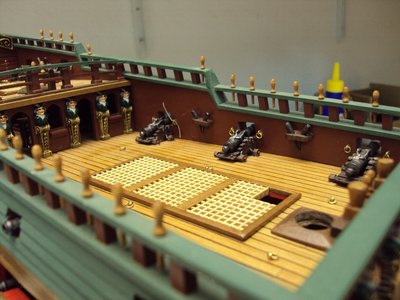

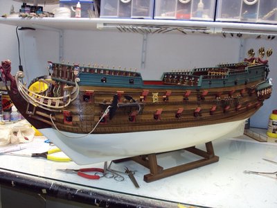

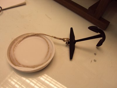

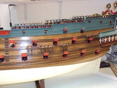

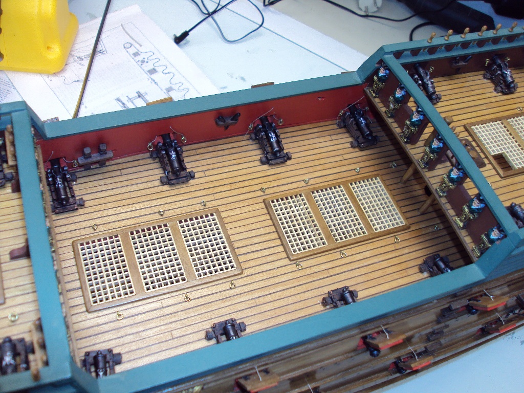

He dejado el casco acabado listo para empezar con la jarcia. He terminado con las portas, que son practicables, y les he colocado los cabos que las abren y cierran. He terminado con la arillería y puesto en su lugar. No voy a aparejar los cañones por dos motivos, el primero es que las cureñas son metálicas y no vienen preparadas para aparejar, y la segunda y más critica es que al tener accesible por una banda la artillería de todas las cubiertas y ser practicamente imposibe acceder a trabajar en las cubiertas interiores quedaría muy chungo aparejar unos y dejar otros sin hacerlo. También he terminado con las anclas y su aparejo pasando el mismo por el cabrestante que leva las anclas y fijandolo.
He retocado también la pintura roja acrílica de Vallejo color 70947 y la marrón acrilica satinada de Bruguer color 1530.
La foto 548 muestra el cabo sumergido en cola blanca rebajada con agua para poder dar forma al mismo y adaptarlo a la posición de muestra. En 549 sacado de la mezcla de cola-agua. En 571 los cañones listos para ser colocados. En 574 lado de babor con el ancla en su lugar y la artiilería y portas puestas. En 575 la artillería de la cubierta principal.

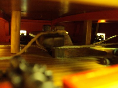

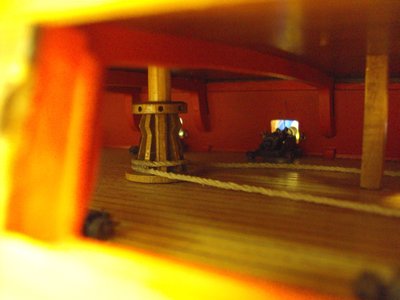

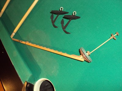

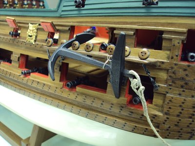

576 y 577 detalles exteriores de artillería y ancla. La otras tres fotos muestran el paso del cabo para levar las anclas a través del cabrestante en la cubierta inferior.

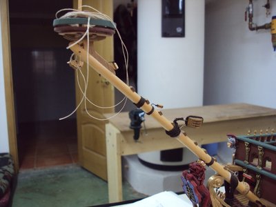

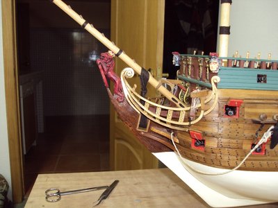

Pongo el trinquete y el bauprés en su posición ya definitiva puesto que al primero le he hecho una entalla para que aloje y afirme el bauprés. Una vez este último este afirmado ya no se podrá mover el trinquete. Detalle de sujección en 602. En 603 ya hemos sujeto el bauprés a la proa. En 604 detalle de la sujección y ya estoy poniendo la motonería del bauprés. En 605 el resto de la motonería colocada.

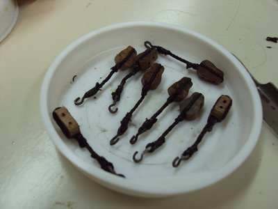

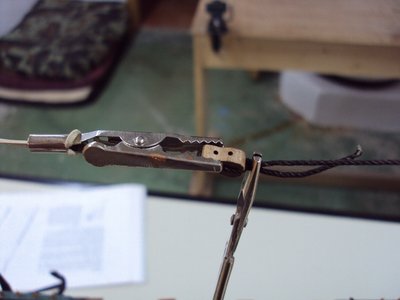

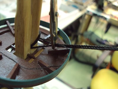

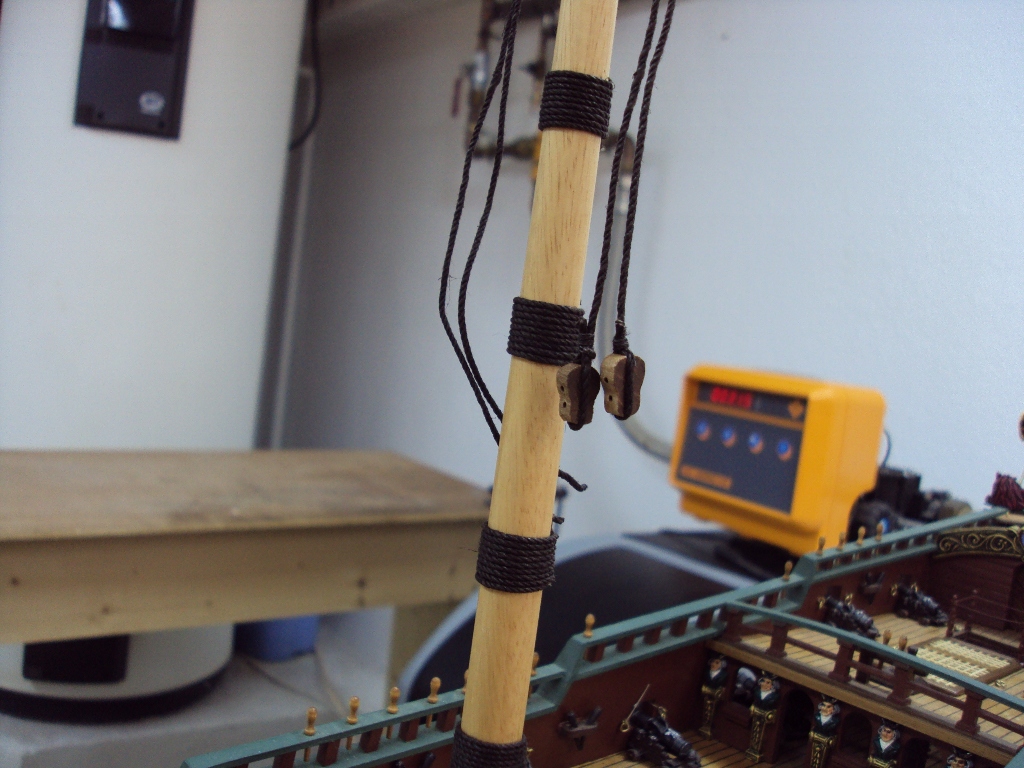

Voy a por la burdas del mayor y trinquete que me han dado mucho trabajo. No sé si es porque llevaba más de 4 años sin aparejar una arboladura y estoy desentrenado o que es particularmente complicada la de este modelo pero me está costando.
En 606 se ve el amarre de las dos burdas de cada banda a cada palo. En 208 el amarre del motón de violín superior de11 mm. En 611 ya colocados estos últimos en un lado de la mayor. En 612 he preparado las 8 piezas con el motón inferior y el gancho de amarre inferior. En 614 la haciendo la gaza de fijación del amarre anterior.
