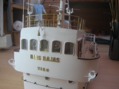

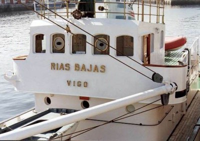

Al final no tenía broca de 0,5mm asi que como no podía esperar mas las pegue solo con ciano. Os pongo la foto de las letras en su sitio y la foto del barco original con la que empece el hilo
jomaal88
Mensajes: 952
Mensaje por jomaal88 »
enhorabuena victor te esta quedando (lo poco que se ve) un modelo muy detallado por cierto ¿como has hecho el marco de las ventanas y de los ojos de buey?
