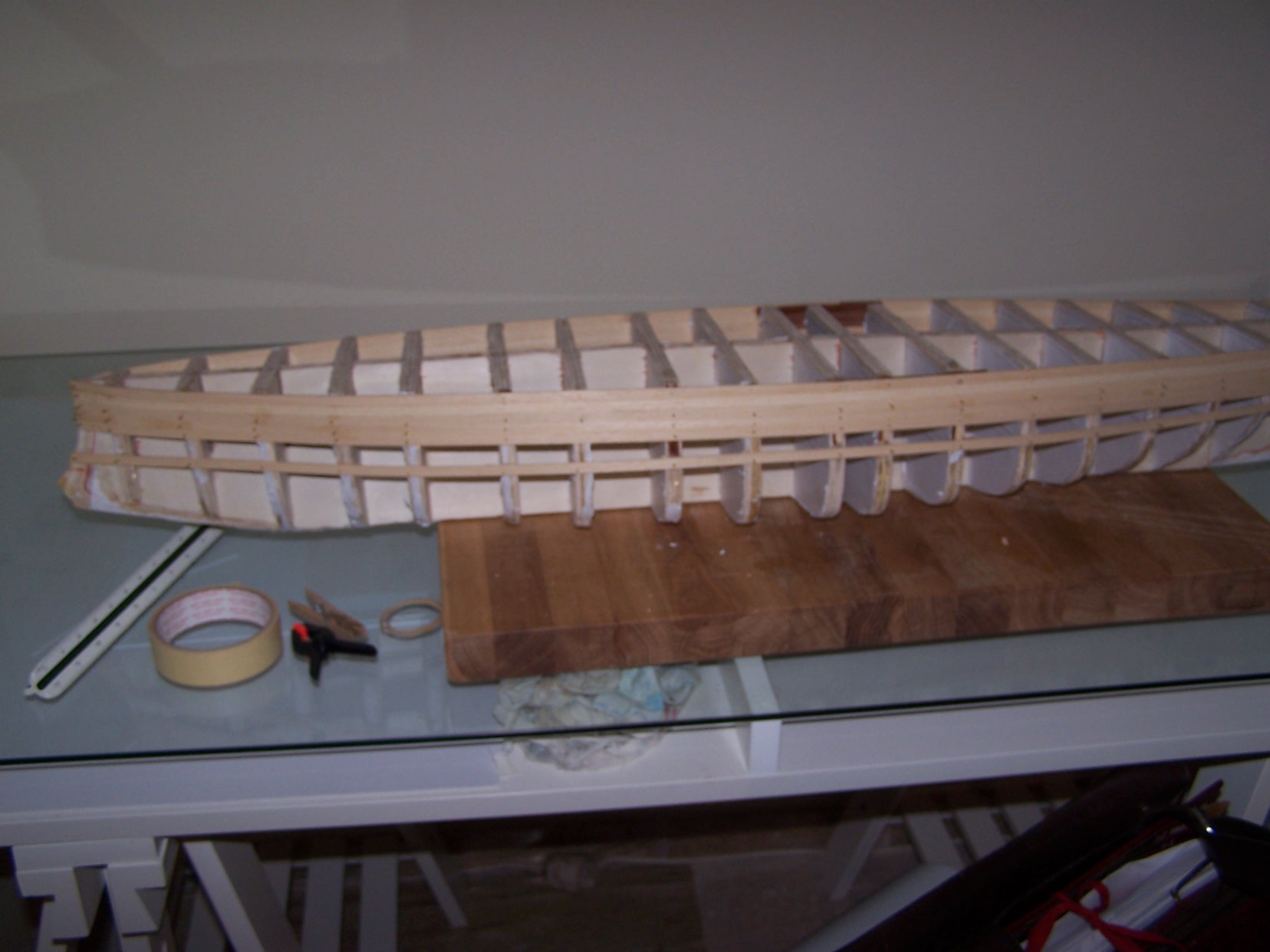

Hola de nuevo, pasa el tiempo muy rápido y sin dedicar tiempo a uno de mis pasatiempos favoritos, pero la obligación antes que la devoción. Nos habíamos quedado en el forrado. Al final tras repasar las cuadernas, comencé a forrar con tracas de 2 mm de espesor y 7 mm de altura de ramín. La verdad es que va muy bien y como son de un metro de largo no poligona nada. os envío fotos.

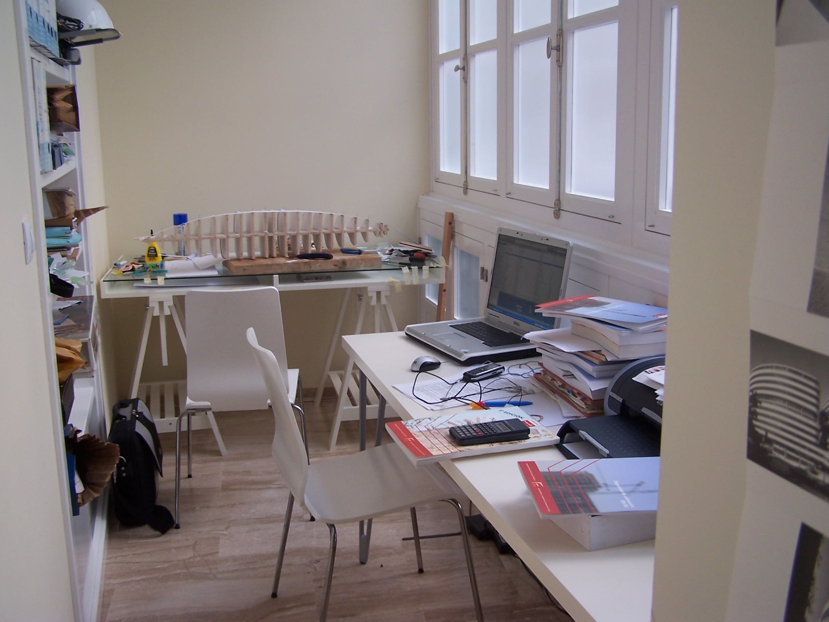

vista de mi zona de trabajo
mi zona de trabajo
mi zona de trabajo

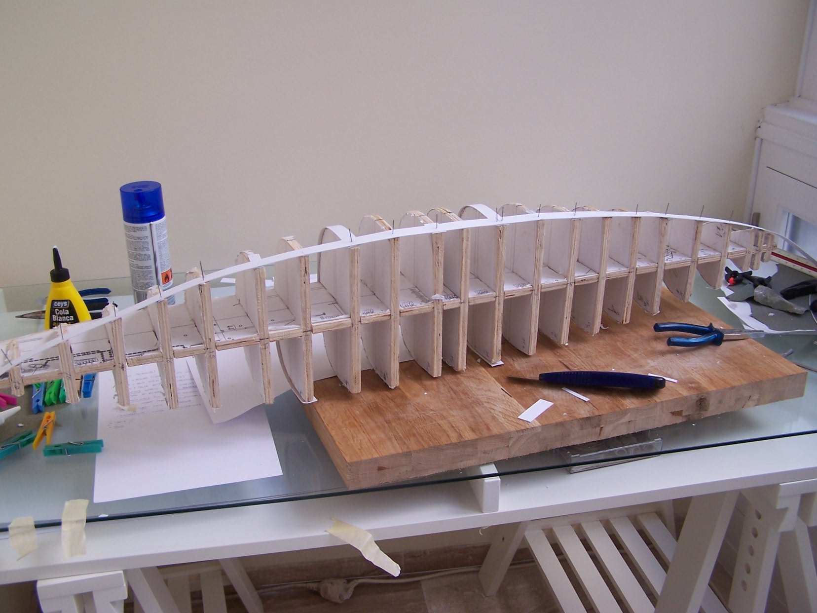

pruebas con cartón de proyecto.
Haciendo pruebas con cartón de proyectos

Forrado tracas de madera lado babor

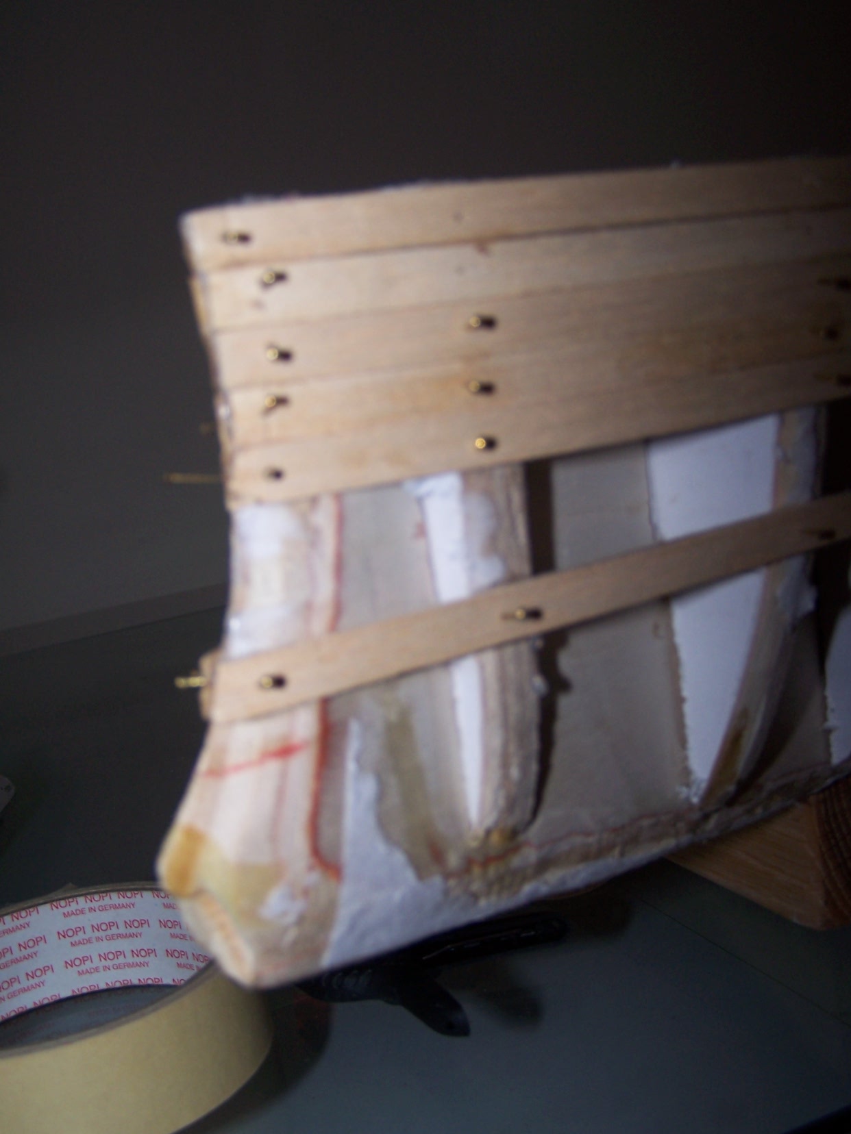

proa babor. tiene un golpe en el espolón que tendré que arreglar.
