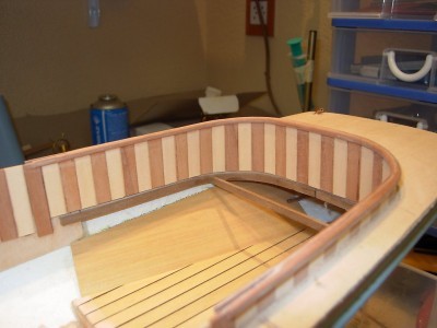

El Seekadett, kit inglés que estoy haciendo ahora, lleva un empanelado vertical realizado con 2 maderas que se colocan alternadas como se ve en la foto(sin barnizar). Son de peral y tilo o "pear" y "lime". Este tilo se lija bien, queda muy liso con acabado de lija fina y coge muy buen aspecto, especialmente después de aplicar tapaporos. Además hace muy bonito contraste con el peral. Toda la cubierta del modelo va a ser forrada también con tilo igual que el piso de la cabina trasera como se ve en la foto y este ya está barnizado.

Bonito, bonito...

Muy bonito y muy elegante. Cuando se encuentra el contraste justo entre dos maderas, el acabado es formidable.
