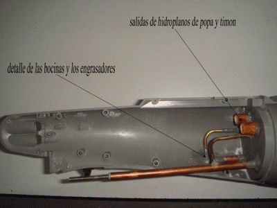

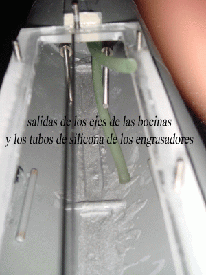

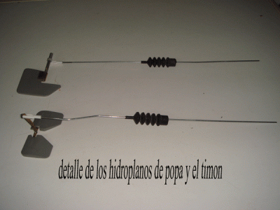

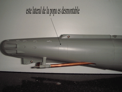

os dejo mas fotos.
os dejo mas fotos.

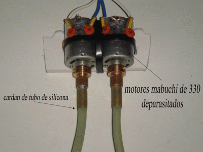

Hola Sito,solo una pregunta ,aguantaran las cardanes de silicona???tuve un problema una vez con este tipo de cardanes pero eran mabuchi 540 los tuyos son bastante más pequeños,por lo que veo hay poco espacio en el interior,tengo la caja de mi gato y solo la abri el dia que lo compre no he tenido tiempo de mirarlo y estudiarlo bien,asi que te voy siguiendo,gracias
saludos Guillermo

hola guillermo:
mucha gente los utiliza sin problema.
la verdad es que yo tengo muchas reservas, pero es la segunda vez que los utilizo,
la primera fue en le barco de playmobil y no me fue del todo mal.
lo bueno es que casi no emiten vibraciones.
por cierto...
tienes que enfrentar mucho el eje del motor y el eje de la bocina ó meter balines entre los ejes, es para que no se retuerza el tubo.
saludos navegante.
por cierto...
saludos navegante.

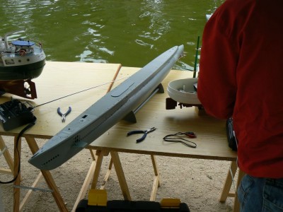

hola:
el domingo pasado realice en el estanque del monte de los pozos, la prueba de entrada de agua.
me entro agua por una pequeña fisura.
tengo que trabajar mas la estanqueidad
una foto de su presentacion
saludos navegantes.
saludos navegantes.
