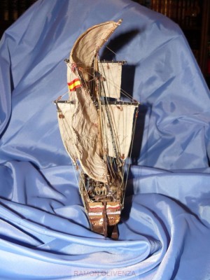

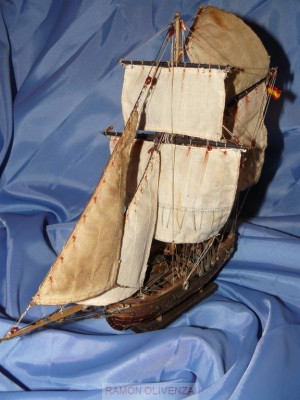

Así que el viernes de hace ocho días me puese manos a la obra, había que hacer:
- Soltar las maniobras para bracear las vergas y levarlas de posición de palo seco a posición de envergue (comparad con las fotos a palo seco).
- Hacer un buen número de motones
- Coser las velas. Con respecto a esto hay dos tipos de velas, la mitad mas o menos (ej la cangreja grande y la escandalosa) están hechas desde cero partiendo de una camisa vieja. Están cosidas a máquina siguiendo los consejos de Javi y Conn y rematadas a mano (relinga etc). La otra mitad están reutilizadas de un kit viejo de la Bounty de Constructo, eso sí algunas han tenido que ser cortadas y recosidas (lo que da mas trabajo que hacerlas nuevas).
He aprovechado tambien para retocar alguna cosilla en el cañón en el espejo etc...

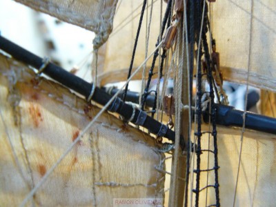

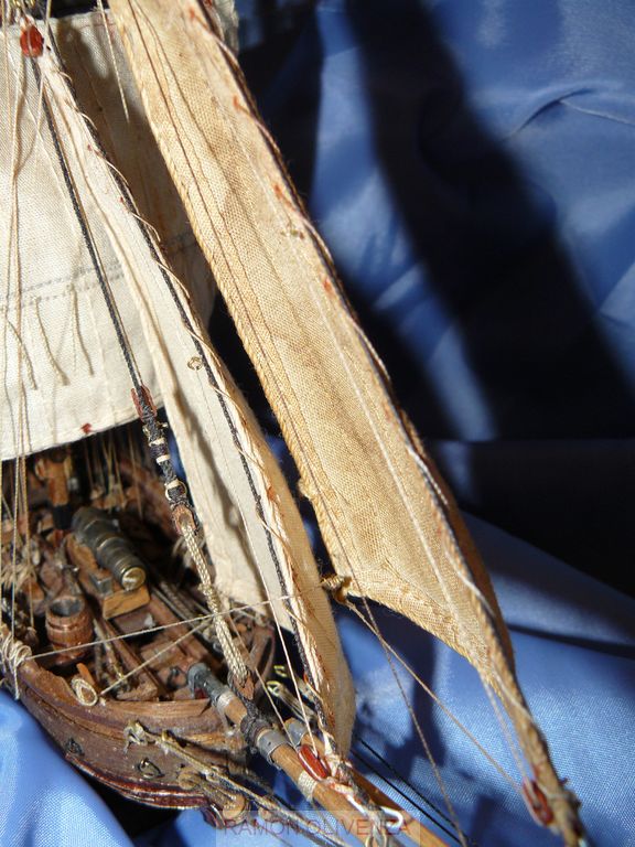

La maniobra de las velas esta bastante completa, quizás demasiado para el tamaño del barco. Los foques llevan cargaderas al igual que la escandalosa, tambien le he puesto brioles a la mayor, aunque carece de apagapenoles. Por ahora no lleva bolinas aunque seguramente se las pondré.
Con el fin de colocarle un foque de fuera, le he añadido un botalón de foque.
Cómo todo estaba suelto, solo sujeto con su jarcia (ya sabeis que es uno de mis remoquetes) ha sido relativamente fácil maniobrar con las vergas.

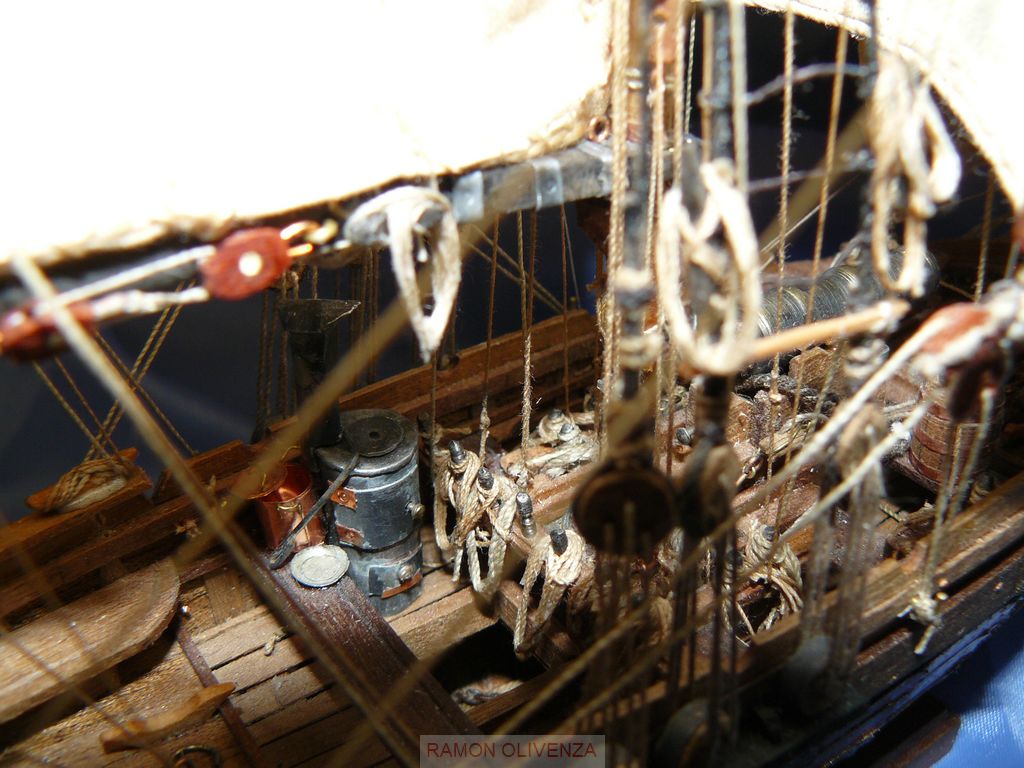

La remodelación me ha costado ocho días, nunca había tocado una máquina de coser pero las enseñanzas de mi mujer han sido muy efectivas.

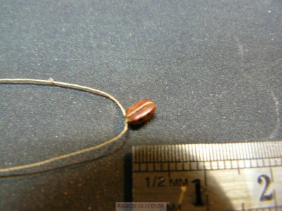

He tenido que hacer unos veintitantos motones nuevos. Son de dos tipos unos con roldana y otros sin ella, según el tamaño, estos nuevos motones son de "nueva generacion" de los desarrollados en el MD. Chocan un poco con los antiguos de carcasa de cobre, pero al fin y al cabo es el barco de las pruebas.. Todos los motones carecen de barniz alguno está simplemente pulidos.
Por cierto las fotos de los motones se las dedico a CarlosV que me estará mirando...je,je..
