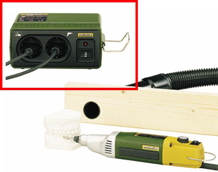

Finalmente, perdón por el rollo, un accesorio que viene muy bien, y no es caro, es un chisme al cual se conecta la máquina y el aspirador, y que corta la aspiración cuando se para la máquina (en puridad de conceptos, 3 ó 4 segundos después). Algunos aspiradores lo traen ya incluido; el que yo tengo, no.
Además de la comodidad, añade una seguridad. Yo solía cortar primero la sierra, y luego el aspirador, como es lógico. Un día me despisté, y corté el aspirador primero, y se me olvidó la sierra. Como una vez desconectado el aspirador la sensación de "silencio" es total, en mi despiste me debí hacer la idea de que también había cortado la sierra y... paré el dedo a 2 mm de la hoja que seguía girando. Ni me lo pensé, compré inmediatamente este cacharro, y mi vida ha cambiado, en cuanto a comodidad y seguridad.

Además, aprovecho para poneros la foto del chisme que os comentaba antes para conectar el aspirador. Este es de Proxxon, ref. 27032, pero seguro que lo hay de otras marcas. Este vale, en sell-it-easy, 25,50 ¤. Además, la foto lleva añadida una idea bastante práctica...
