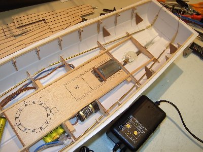

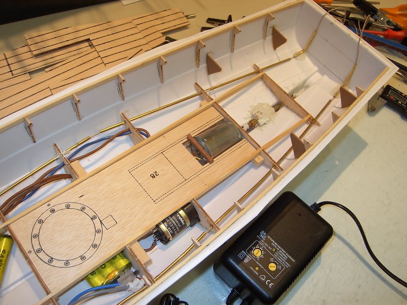

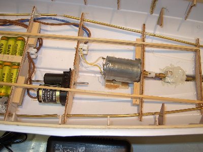

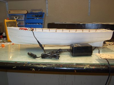

Cambio sujección motor y prueba en agua
He hecho varias cosas, primero cambiar de sitio uno de los packs de baterías pasándolo entre la segunda y tercera cuadernas. También he cambiado la forma de sujección del motor con algo parecido a una idea que me habíais dado,he puesto un travesaño pegado en la base que está encima del motor y que coincide con la caja de engranes simulada, con lo que no se ve. He puesto una foto "antes" en la que dejo el motor suelto y otra "después" en la que se ve la sujección de forma que el motor no puede moverse ni longitudinal ni verticalmente. Puede girar, pero creo que los terminales no le van a dejar gran giro. A ver que opinais.
Ah, también he colocado los tubos curvados del lado de popa y el cordel que va a mover el timón ya sube vertical. Se ven en la foto. He probado el recorrido del cordel para ver que juego voy a tener y tirando tiene 2,5 cm pero aflojando tiene 2 cm, así que que tendré que tenerlo en cuenta a la hora de sujetar el cordel a la barra del timón.
He acortado el para dejarlo a su medida y he llenado la bocina de grasa de caja de engranes de desbrozadora. La he metido con una jeringa por la entrada de hélice. Creo que me he equivocado, pero era la grasa que tenía y quería probar, porque la grasa hace que vaya muy lento o casi ni se mueva en velocidad lenta. La grasa que me recomiendas Joaquín, ¿es muy densa como esta o es fluida?
Y por úl timole he pintado la línea de flotación y le he metido a la bañera. Y, sorpresa sorpresa, no sólo está perfectamente nivelado con todos los componentes que ya tiene, si no que el agua se ha quedado a 23 mm debajo de la linea de flotación con lo que no voy a tener ningún problema. Por supuesto he aprovechado para mover el barco con elmotor y ver la estanqueidad (ha estado 10 minutos y no le ha entrado agua). He puesto foto lateral en que se aprecia la línea de flotación.
Je je
Tienes el mismo cargador que yo, es fantástico, te carga las baterías de lo más rápido y además tienes la opción de descarga.
El barco lo he visto genial, la idea de sujeción del motor es muy buena, ¿te vibra?... si te tiende a girar, nada más sencillo que ponerle una gota de sujeta tornillos, o silicona, para que no te gire. O amarrarlo con tornillos a la madera contra la que topa en morro.
Respecto de la grasa: yo uso, y es la única que he probado, una que me dieron en un taller, es grasa de "alto rendimiento" la verdad es que es muy pastosa, pero supongo que la densidad mejorará la estanqueidad. Por eso no la cambiaré. Evalúa si tu motor gira a las suficientes revoluciones, porque, y es apreciación mía, si se te quema un motor, es muy barato de reponer, pero si te entra agua y te moja baterías, receptor o variador, eso ya es más caro de reponer. (es mi humilde opinión de novato)

Re: Cambio sujección motor y prueba en agua
[quote="LuisQ"]
quote]
La que uso yo es vaselina y no es líquida pero el eje se mueve sin problemas. Los aceites muy fluidos salen por el eje de cola y manchan el estanque.

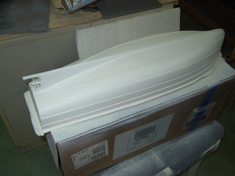

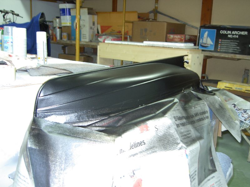

Estoy avanzando rápidamente con el trabajo. Le he puesto los dos cintones que lleva que he pegado con cola de contacto y dado 4 manos de imprimación acrílica blanca con aerosol por dentro y por fuera. Finalmente le he marcado la línea de agua y le dado a la obra viva 3 manos de imprimación acrílica negra satinada también en aerosol.

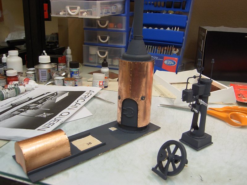

En paralelo estoy haciendo el grupo caldera y motor de vapor simulados. Está formado por un montón de piezas de cobre, latón, madera y plástico. La caldera lleva en plástico la puerta, la arandela de apoyo y el tubo de la virola que luego se forra de cobre. Aquí he tenido un problema con las tres planchas de cobre de 0,04 mm que hay que preparar partiendo del rollito de cobre que trae el kit. Una vez preparadas, altratar de pegarlas con cola de contacto a la virola de plástico no las he puesto bien a la primera y no las he podido reposicionar estropeando todo el trabajo. He limpiado la virola de cola y he buscado y encontrado en tienda de manualidades rollo de lámina de cobre de 0,08 mm, mucho más consistente. También he comprado un pegamento en aerosol para dar a los dos materiales y que permite un cierto reposicionamiento. Me ha quedado aceptablemente.
La tapa de la caja de engranes también tenía que hacerla con lámina de cobre, pero he hecho un experimento y es hacerla con pan de cobre que nunca había probado. Tras un par de ensayos de prueba la he hecho y me ha quedado bien. En las fotos se ven acabadas pero sin envejecer aún.
El motor lleva bastantes más piezas de plástico y latón y me ha recordado al hacerlo mi época de barcos y aviones de Airfix. Me está divirtiendo mucho hacerlo especialmente porque una vez acabado tienen que verse los movimientos del émbolo del pistón y del mecanismo de excéntricas para el cambio de la entrada de vapor por los dos extremos del cilindro. Movido ello a 84 rpm por un moto-reductor.

Con lo que me he quedado con duda es como se comportará la pintura acrílica del casco cuando lo eche al agua. ¿Cual es vuestra experiencia en esto?

Por eso te lo preguntaba, yo nunca he usado acrilicos, siempre sinteticos para los rc. Pero desconozco completamente el tema de los acrilicos y me gustaría saber su comportamiento

Hola LuisQ,la pintura acrílica si le das unas manos de barniz o tapaporos aparte de quedar protegida la pintura te queda protegido el casco y aguanta bien en el agua,yo en el empujador que tengo y la gabarra están tratados de esa manera y no he tenido problemas,estuvieron remojándose dentro de la bañera mas de tres días y no le afectó para nada el agua y también fueron a navegar.La lancha es muy bonita,espero que pronto la puedas navegar con buenos rumbos,ah,una cosa de espacio,si debajo del motor simulado de vapor no tienes nada,pues seguro que es un sitio estupendo para albergar algún componente que te estorbe dentro del barco,una idea
