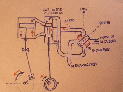

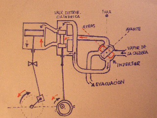

El jade es una máquina con válvulas de distribución cilindrica. Este tipo de distribución se empleaba en los buques cuando aún se navegaba a vapor, en maquinillas, chigres, viradores o servomotoers de timon, (en los que el rendimiento no era lo esencial),, por cuanto empleando una sola excéntrica por cilindro, se obtiene la inversion de marcha. simplemente invirtiendo las entradas/salidas del vapor al cilindro; es decir, con una válvula de distribución (o corredera) cilíndrica se puede admitir el vapor, como se denomina en el mundo del vapor, por aristas interiores o aristas exteriores, es decir por la región central o por los extremos, mediante una simple válvula inversora (4 vias/2 posiciones y las intermedias pera la regulación). Por eso con un servo se controla la marcha.

Desde luego me has aclarado que me recomiendas el Cristal, que es lo que buscaba, y algo he entendido de la explicación técnica, pero no todo y me has dejado con el gusanillo de la inquietud pr saber. ¿Tendrías algún dibujo-esquema de los funcionamientos que explicas? Por supuesto sin tomarte demasiadas molestias.

Amigo Luis:
Te paso el esquemita que he preparado . creo que es "self explained"
Xavier
Xavier
Tan claro como el agua clara. Mil gracias por las molestias.
