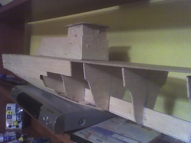

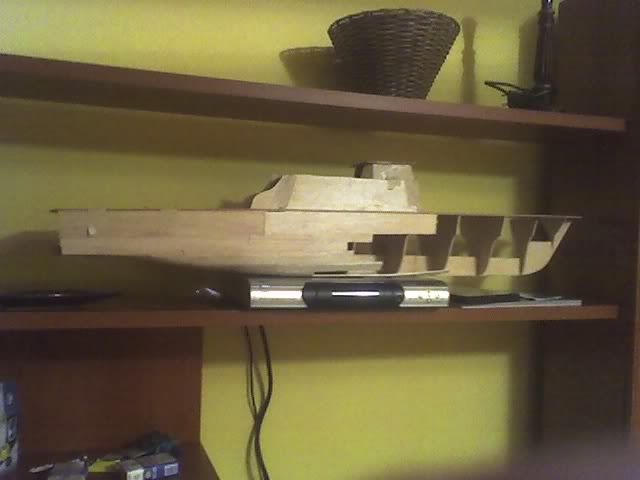

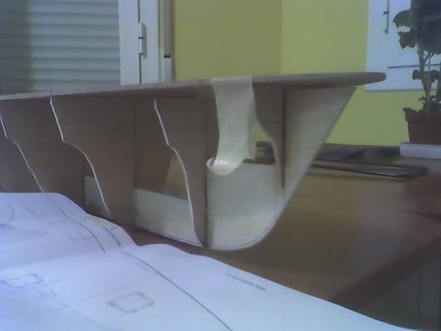

Siguiendo los consejos de Mariano, he instalado una cubierta provisional. Maldita la hora en la que la implementé, dado que me ha descubierto fallos garrafales en la colocación de las dos cuadernas de popa (mejor descubrirlo ahora que tiene solución que luego hubiera sido más difícil)
El barco en si mismo no tiene virajes, por lo menos algo está bien. Pero tengo que corregir tanto las cuadernas delanteras como la quilla en la proa.
Vista general de la cubierta provisional.
Vista particular de proa alineada.

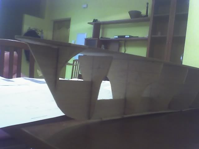

He aqui mi problema.
Tendré que levantar estas dos cuadernas y volver a hacerlas.

Veo que dejas las uniones de tracas en el aire sin ningún refuerzo. Normalmente se aprovecha una cuaderna para que la unión este apoyada. Te aconsejo que refuerces esas uniones por dentro.
Si va a ser navegable es mejor que por fuera le des resina y algo de fibra, la balsa es endeble para los choques, pero andando con cuidado también aguanta. Si solo de das barniz por fuera te aconsejo que lo des muy diluido para que la balsa lo chupe en cantidad.
Sobre lo de vaciar las cuadernas después, te complica la cosa, es mejor hacerlo antes pero ya no tiene remedio.

Manolofsky ojo con la cuaderna. quizá sea corta y le está faltando un suplemento, el tema es que si es así el forrado queda bien, si no, subiendo la cuaderna te va a quedar el casco con un hundimiento en el forro. El tema es que una ves forrado pases resina con fibra por dentro para sujetarlo, luego te quedas tranquilo, puedes pararte sobre él que no le va a pasar nada.

Gracias Mariano.
Precísamente esa es mi tarea para esta tarde, reestructurar las cuadernas delanteras.
No me fío de ellas, así que las despegaré y pondré unas nuevas cortadas a medida, sin suplementos, no quiero correr riesgos de cascos abollados.

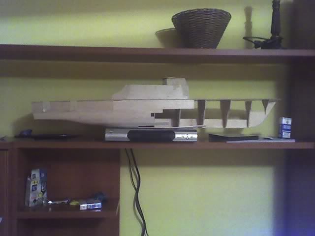

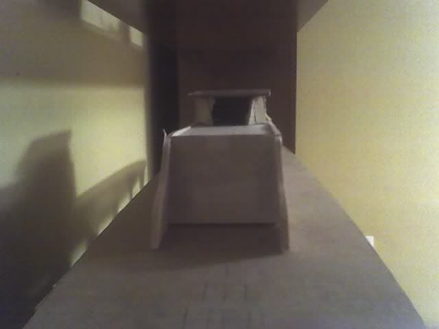

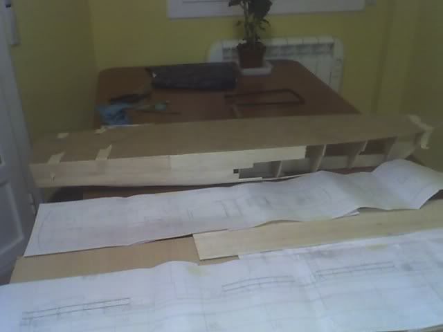

Han sido dos días en los que por desgracia no he tenido mucho tiempo y tampoco tengo madera de balsa, así que los avances ha sido pocos.
Me he limitado a trazar los esbozos de lo que va a ser la cabina, así me hago una idea clara de lo que va a ser el barco.
Yo la veo mal, en el sentido en que no me parece que la escala de la cabina esté conforme a la escala del casco.
Me parece demasiado pequeña, pero está copiada de los planos.
A ver qué os parece a vosotros. Recordad que es una lancha torpedera.
Gracias por vuestra ayuda.

Acabo de medir las proporciones, en la realidad son de 1.85 en relación borda-cabina. En la maqueta son de 1.24, no coinciden. Tendré que realizar una nueva cabina, y eso que acabo de comprobar que está realizado conforme a plano, el plano está mal.
Así lo he comparado, con estas dos fotografías.
Decidme por favor si están mal hechas mis medidas.
Si queréis, tb. podéis comparar con los planos.
