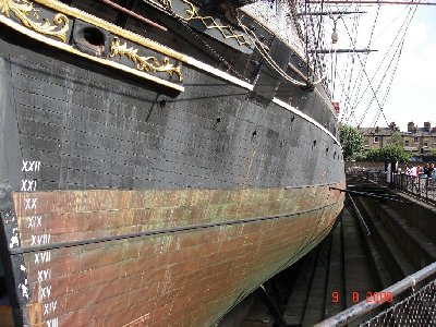

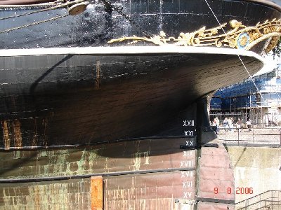

Os envío unas fotos del Cutty, proa y popa, en la que se aprecia el forro de cobre y la obra muerta. Si te fueran de interés más fotos de este tipo buscaría el enlace donde las encontré.
Puedes comenzar el forro de cobre, del que hay bastante información en el foro (entre ellos el Hussard de Ramón), y quitarlo si no te gusta el resultado. Es una barco de líneas muy finas y pienso que puede quedar bien.

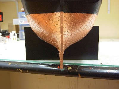

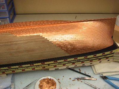

Voy a intentar adjuntar aquí dos de las fotos del cobreado mientras o hacía.

Tiene muy buena pinta y eso que está en bruto, no te de reparo..usa la cinta
forrado perfeco stop uas cinta de cobre stop eso ya lo tienes comido stop
