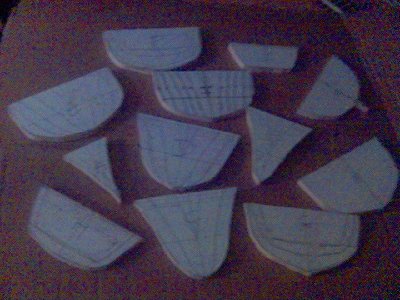

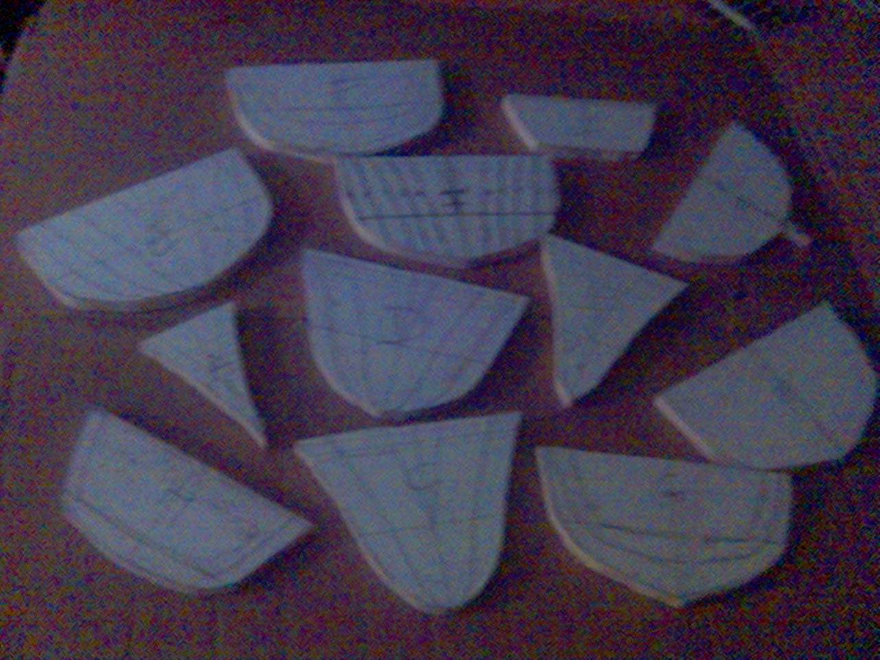

Bueno amigos, ya he empezado. Siguen algunas fotitos del proceso.
Cuadernas recortadas. Qué alegría el empleo de la sierra de marquetería eléctrica.

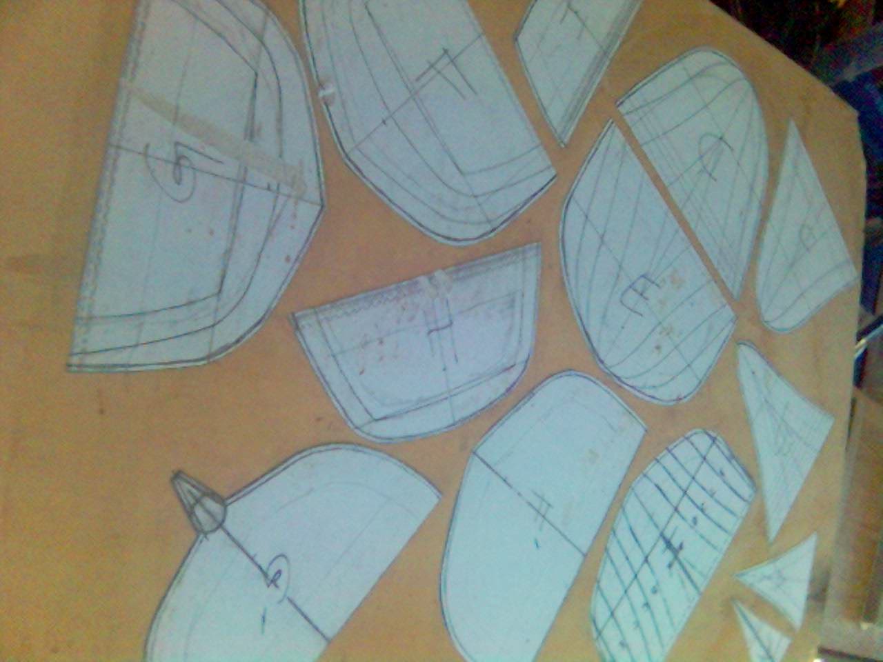

Aquí podeis ver las plantillas de las cuadernas pegadas sobre la chapa de 10mm. Con una plancha de 50cm x 50 cm he tenido suficiente, e incluso sobraba.

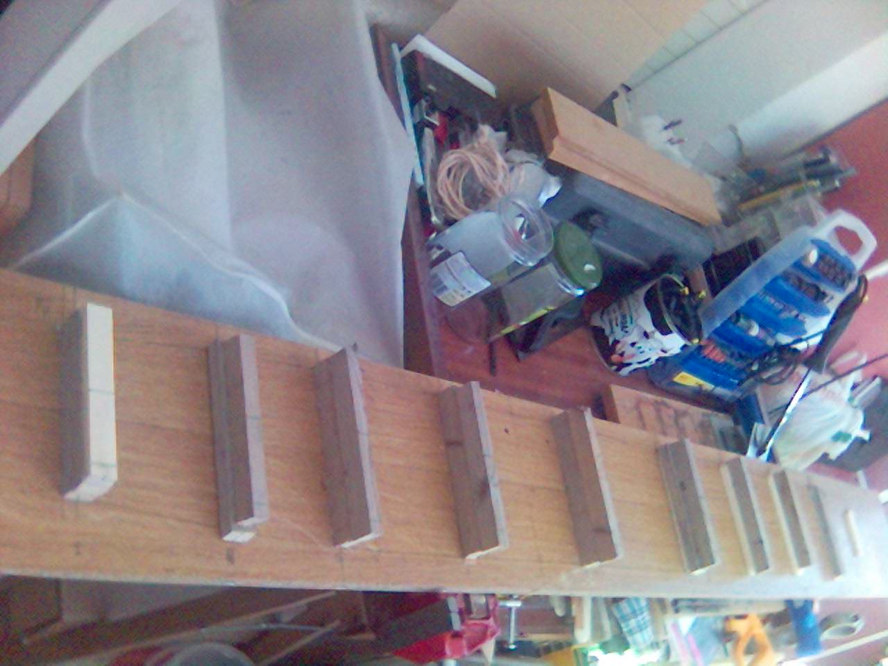

Esta es la "grada" sobre la que construiré el modelo.

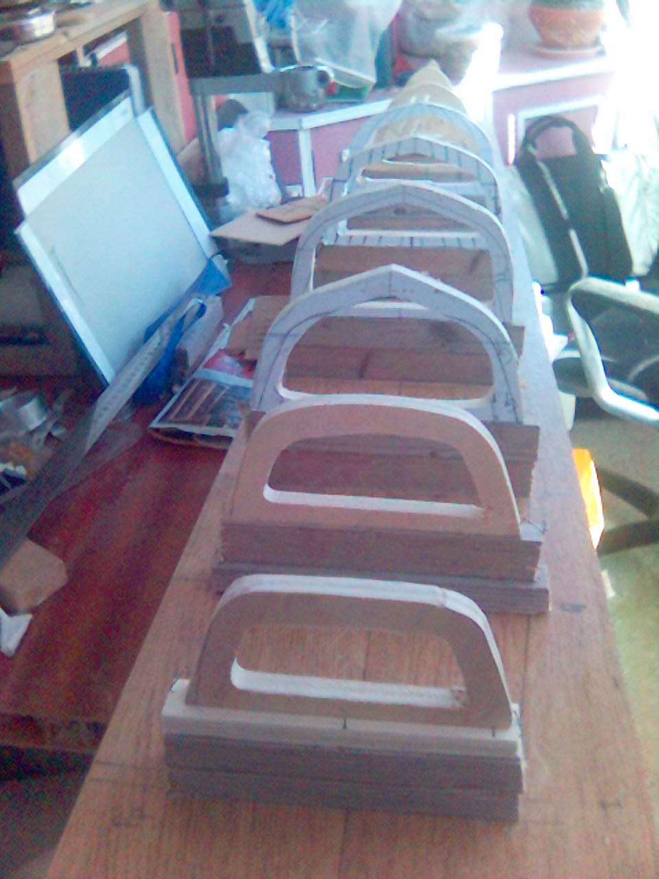

Aquí siguen otras para terminar esta fase de construcción.
Por último una vista general de todas las cuadernas ya recortadas, vaciadas y colocadas en sus posiciones sobre las gradas.

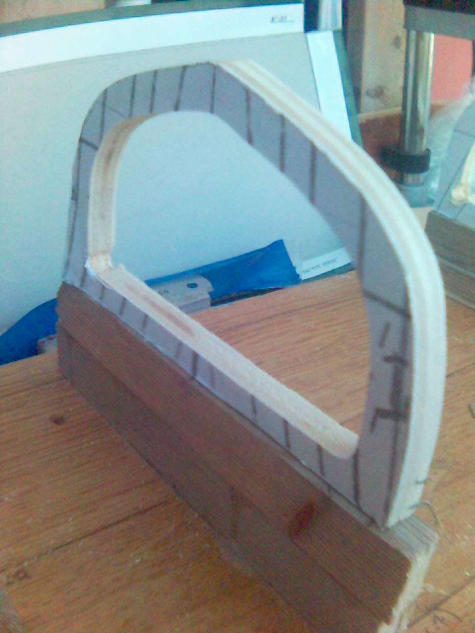

Podeis ver una cuaderna en la que se ha vaciado su interior. El "bao" sobre el que se apoya únicamente tiene funciones auxiliares, así: dará fortaleza a cada cuaderna mientras se forra el casaco, permite la correcta alineación en las marcas de referencia,
