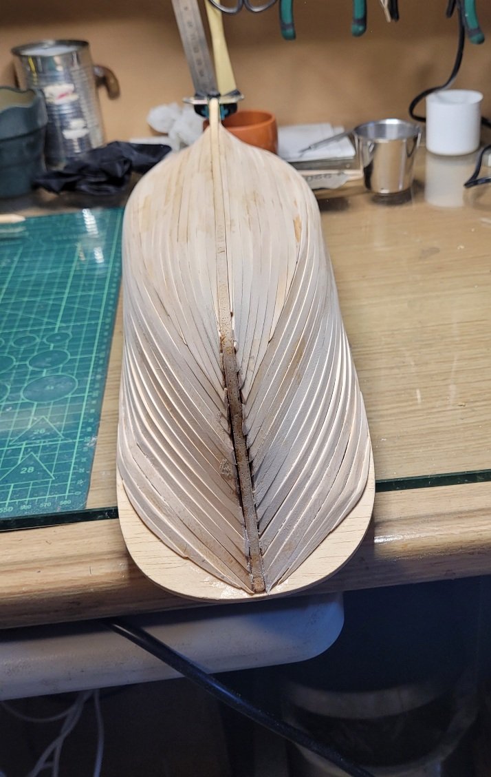

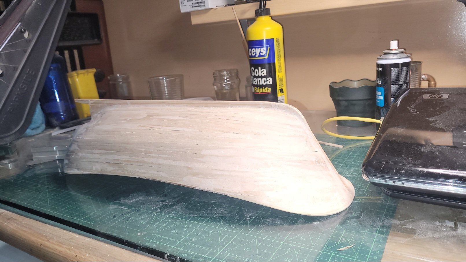

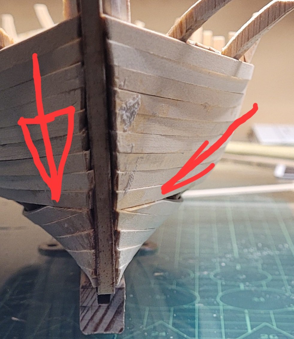

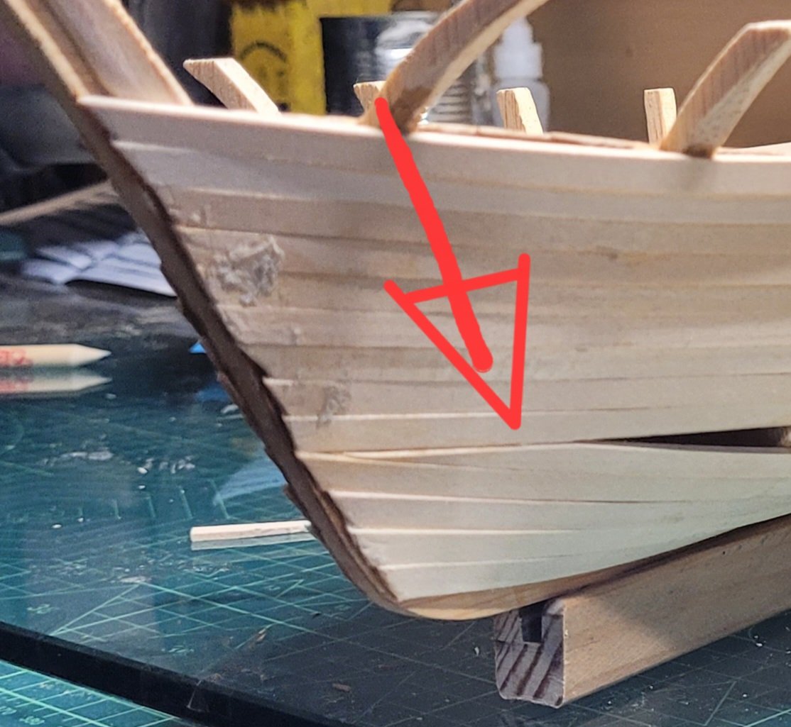

En estas dos fotos marcó como el ajuste entre tracas es más sencillo son cortes rectos y las tracas tampoco se tienen que doblar tanto.

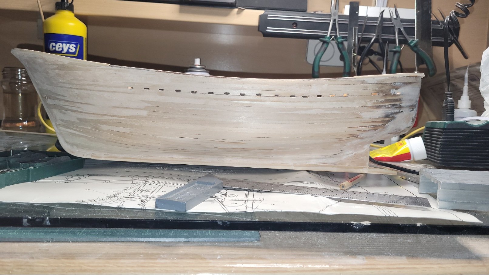

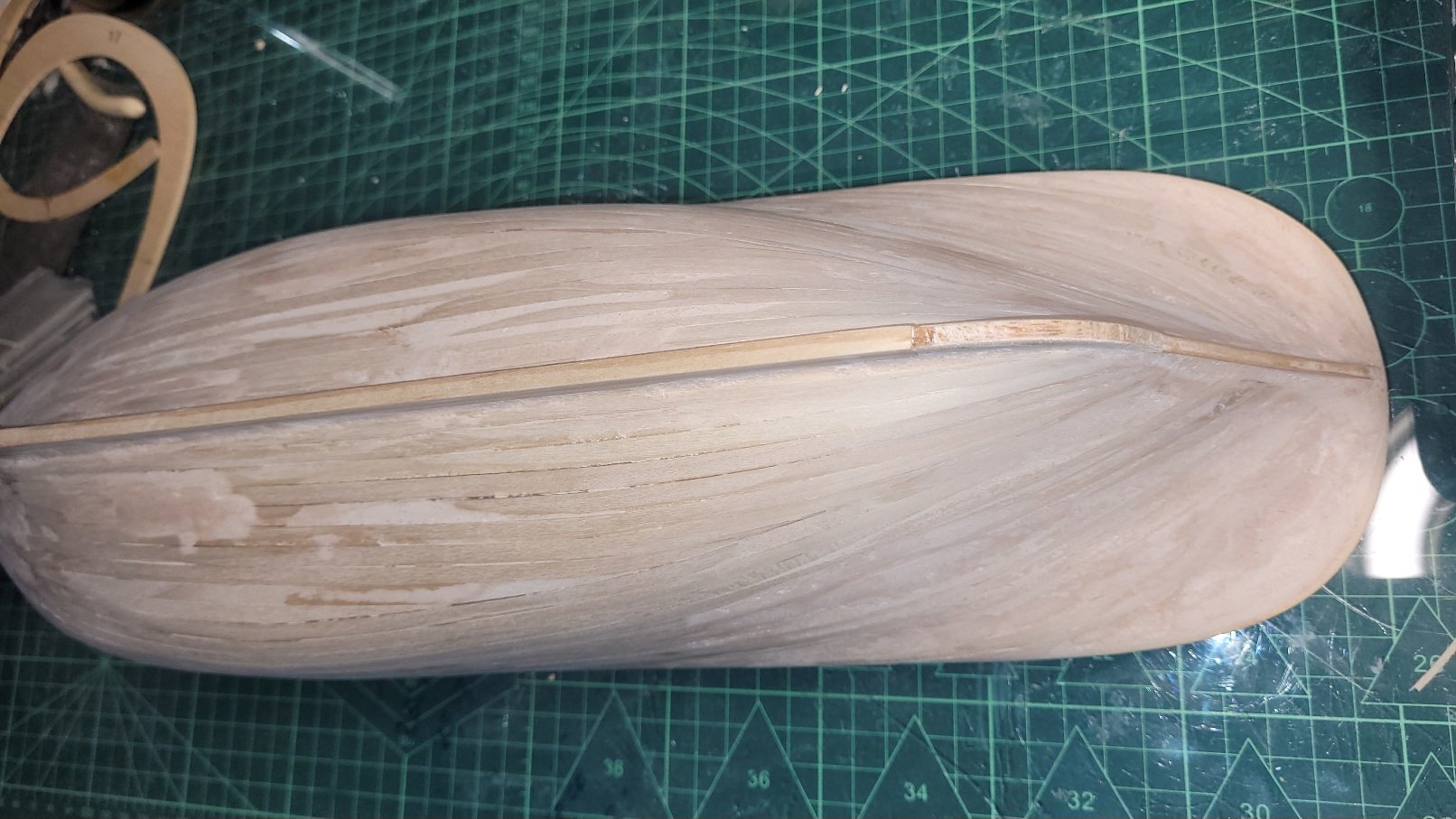

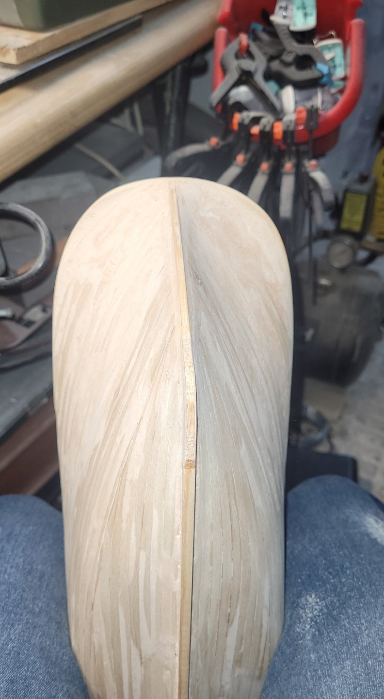

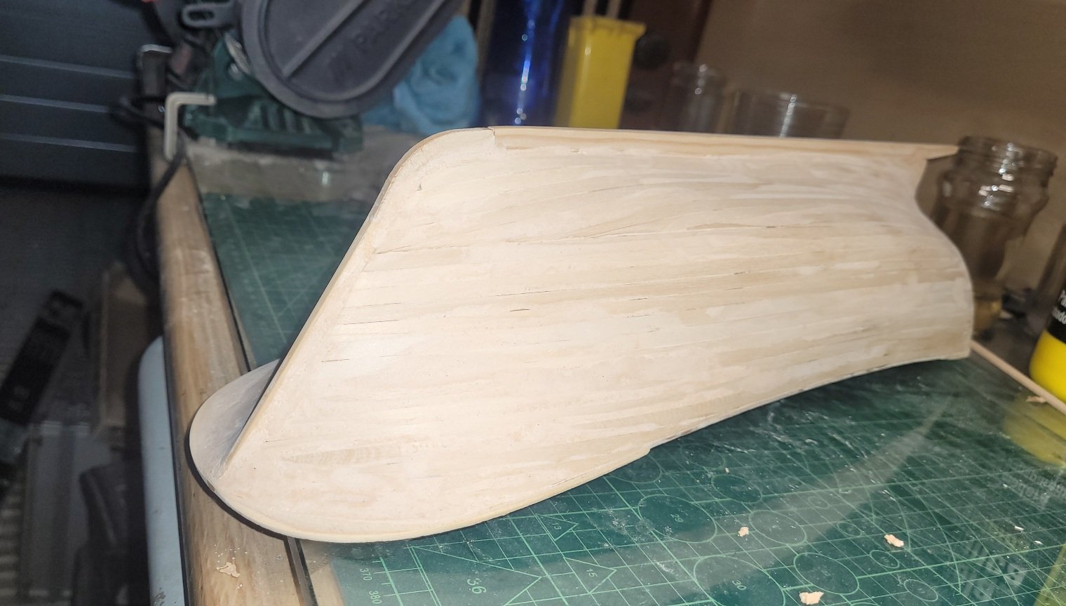

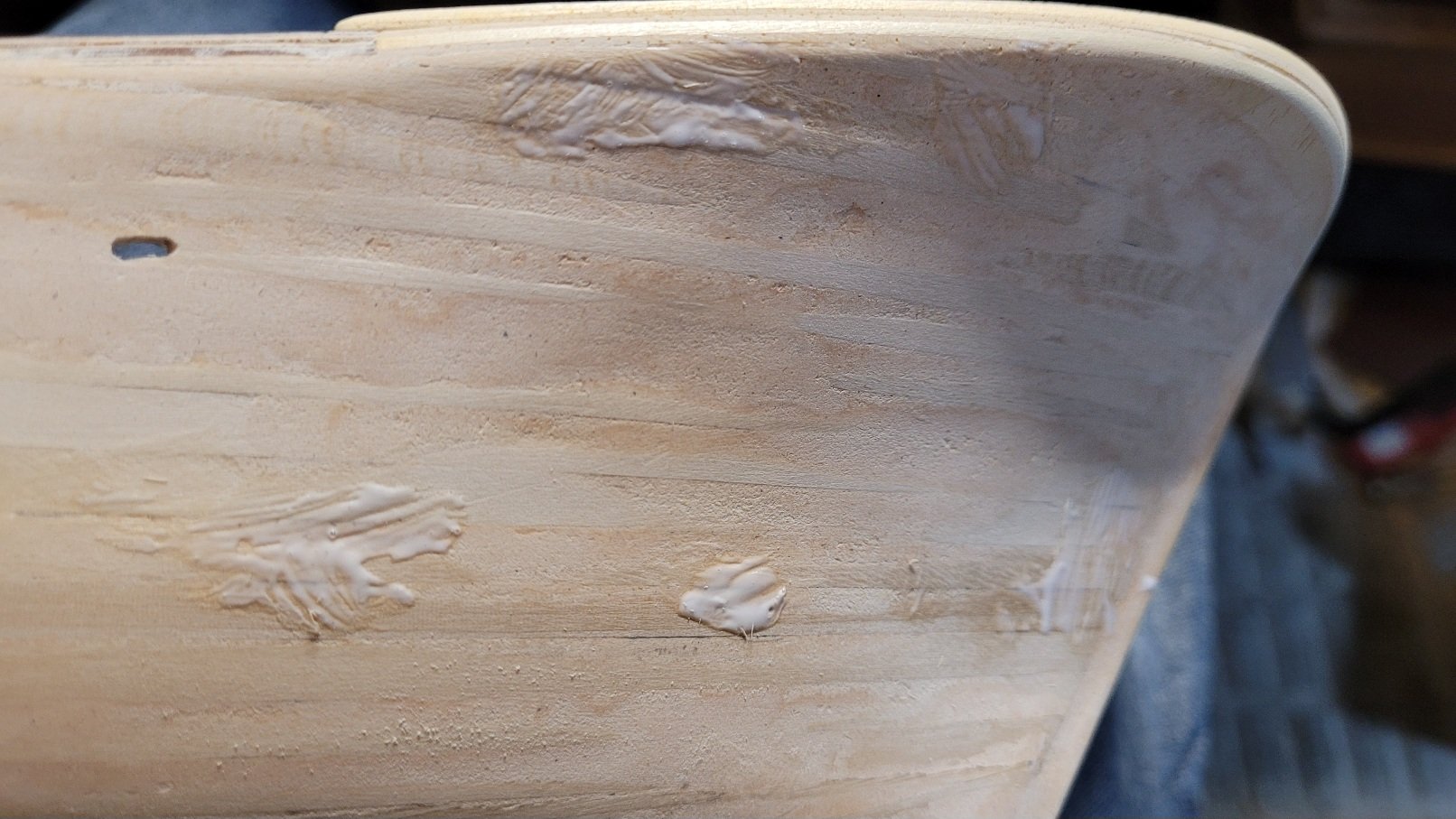

El siguiente paso forrado proa parte superior borda, no supe afrontarlo de manera correcta, por suerte se dieron cuenta que lo estaba haciendo mal y lo pude solucionar.
Foto 1 mi fallo resto como ha quedado gracias a dar masilla de relleno y lija, mucha lija.
En breve me toca pintar, mis dudas son estas:
1 aplico tapaporos antes de pintar
2 pintura tipo titanlac o cual
3 la aplico a brocha, rodillo o con aerografo.

Eso ya es otra cosa, a que si!! ..bravo, yo le daría tapaporo del tipo que luego vayas a pintar, yo casi siempre sintético, dale dos o tres manos de tapaporo y estropajo de aluminio entre medias, seguro que verás algún fallo que te tocará volver a emplastecer, y si no con la primera mano de color. Por que al darle color saca los fallos. Lo dicho, de linea de flotación para abajo, obra viva, de rojo óxido, ,y parte superior la que quieras...Yo siempre he pintado a pincel, y queda bien, con aerógrafo, tienes que tapar muy bien el resto por que el polvo de pintura se pega a todos lados.

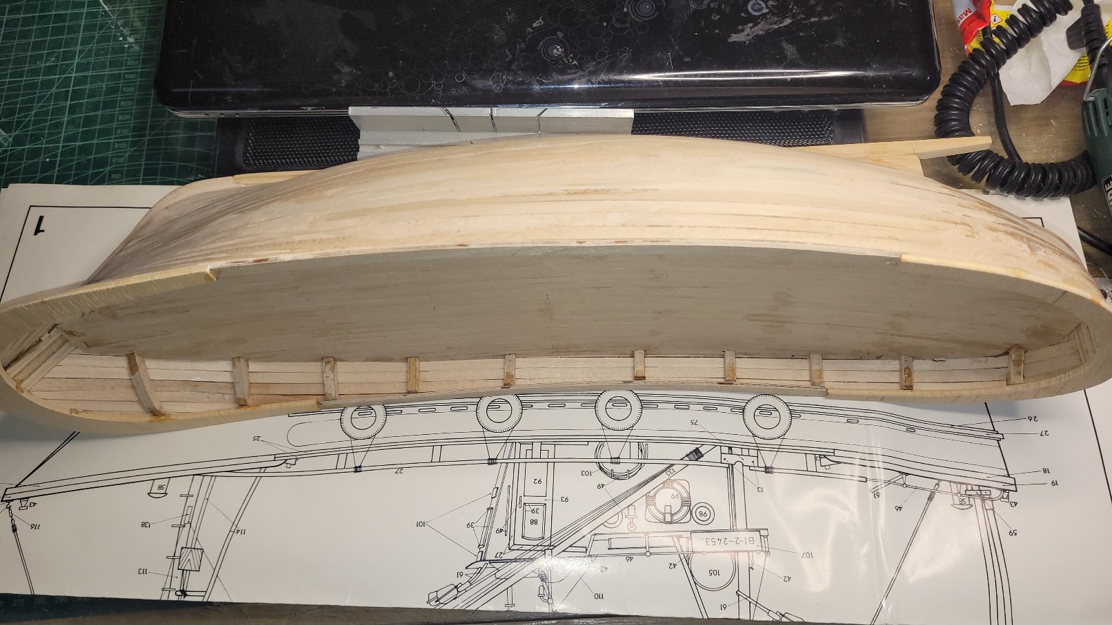

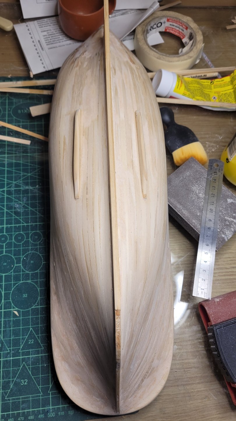

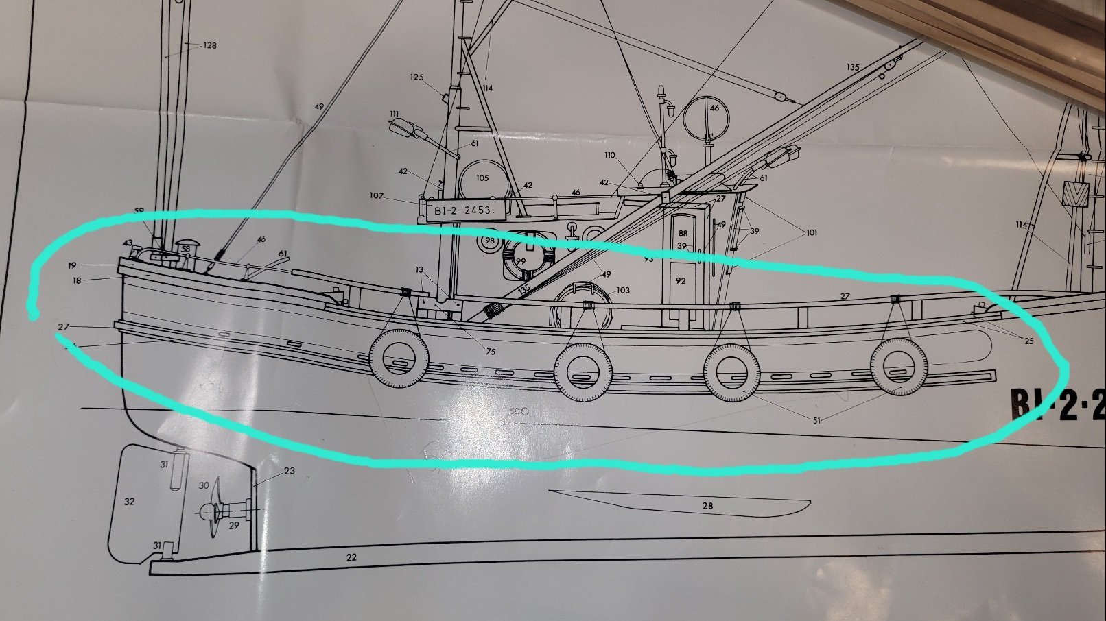

Plano situación imbornales para que no coincidan con las cuadernas

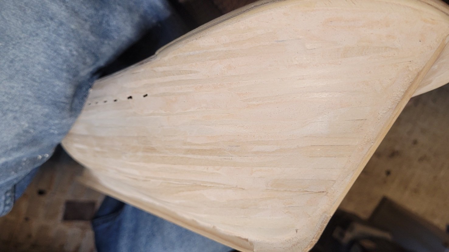

Imbornales amura babor.
Y cuando los termine y antes de dar el barniz le daré otro repaso con la lija para ya dejar todo bien y usaré pincel. Obra viva en rojo obra muerta azul como la merlucera del periódico.

Yo lo hice asi, lo primero mides y marcas todos los imbornales cerciorandote que no coincidan con ninguna cuaderna y que estos queden a ras de la cubierta, luego con un taladro tipo dremel y una broca, prácticas un taladro y tirando para atrás comes la madera das la forma del imbornal luego repasas con la lima.
Como lo ha hecho angelito24 también esta bien.
Ya es el que más te guste.

He medido y dibujado los imbornales de estribor como angelito24 de dentro a fuera y ves mejor si pillas alguna cuaderna y ajustas mejor a la cubierta.
Lo de taladrar a mi se me da mejor correr el taladro que taladrar tres veces y luego limar.

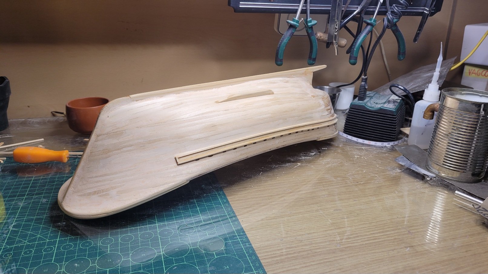

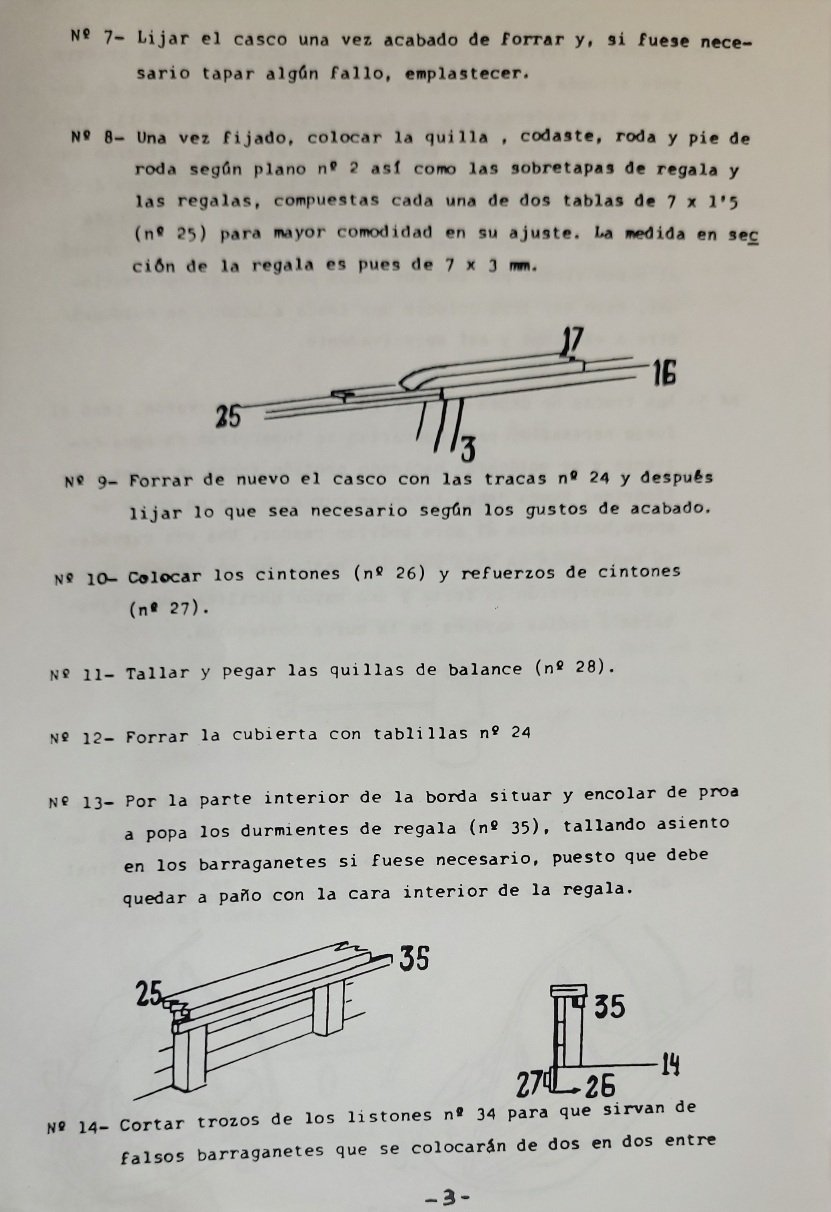

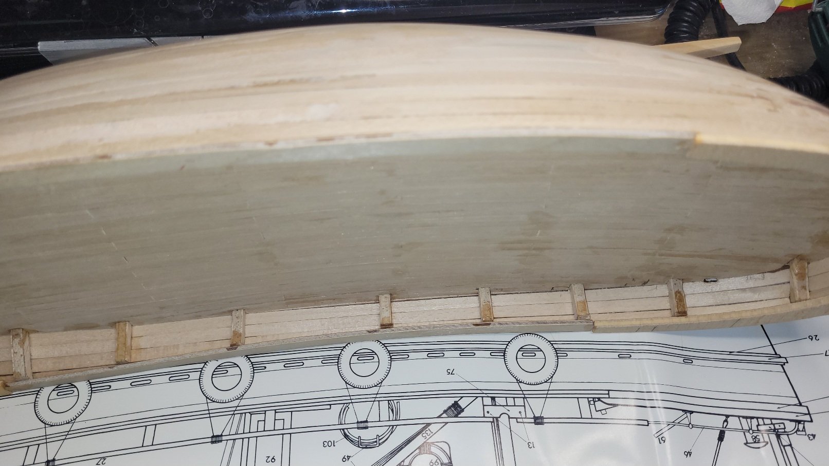

Estoy atascado. Me pide colocar los cinchones y refuerzos de cinchones, tallar y pegar las quillas de balance.
Que hago barnizo antes el casco para darme cuenta de los sitios que con la pintura pueden quedar mal, pero si hago esto no los puedo pegar con cola blanca y si los pego antes si me toca repasar algo me cargo los cinchoñes
crisjaca
Mensajes: 1822
Ubicación: Jaca
Re: Merlucera del cantabrico TALHOER
Mensaje por crisjaca »
Hola @bake pues marca donde van a ir los cintones, pon cinta de carrocero e imprima de ahí para abajo, arregla esa zona, sin llegar a terminar la pintura, cuando veas que el casco está en condiciones, pega los cintones, como has tenido la zona protegida con la cinta carrocero, te pegará bien la cola blanca, y como irán del mismo color que el casco, imprima junto con la parte superior, y deja la zona preparada como la inferior. Así ya lo tendrás todo preparado para la mano de pintura buena. Creo que así si tienes que arreglar algo de cinton para arriba, será poca cosa. No sé si me he explicado bien...espero que sí. Las quillas de balance, las puedes poner luego, una vez imprimado y preparada la obra viva, raspas donde vayan pegados para que agarre la cola, las imprimas y terminas con el color definitivo. Un saludo y virutas

Antes de que me toque corregir he optado por buscar el más mínimo hueco entre las tracas, rellenar con cola blanca y lijar hasta que quede bien, sin huecos ni escalones.
bake
Mensajes: 134
Registrado: Mié Feb 12, 2025 9:43 pm
Mensaje por bake »
Esto lo puedes hacer lijando la cola blanca húmeda para que el polvo junto con la cola rellene el hueco y se note menos si quieras un acabado de color madera o se puede lijar con la cola un poco más seca en este caso la cola queda trasparente pero también cubre el hueco.
El primer caso la lija se emboza en nada luego cuando la cola se empieza a secar uso otra lija para quitar la cola que queda por fuera.

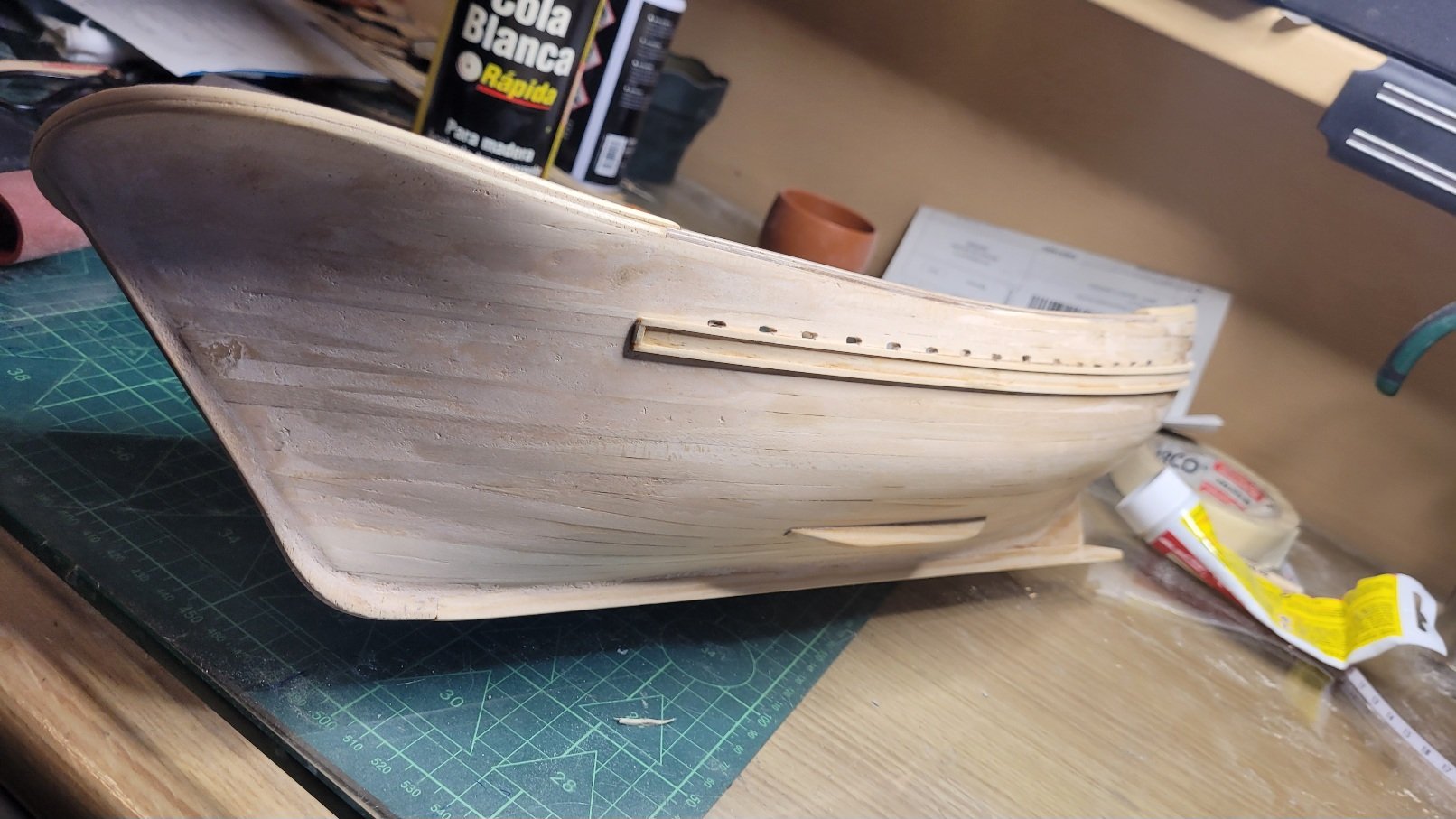

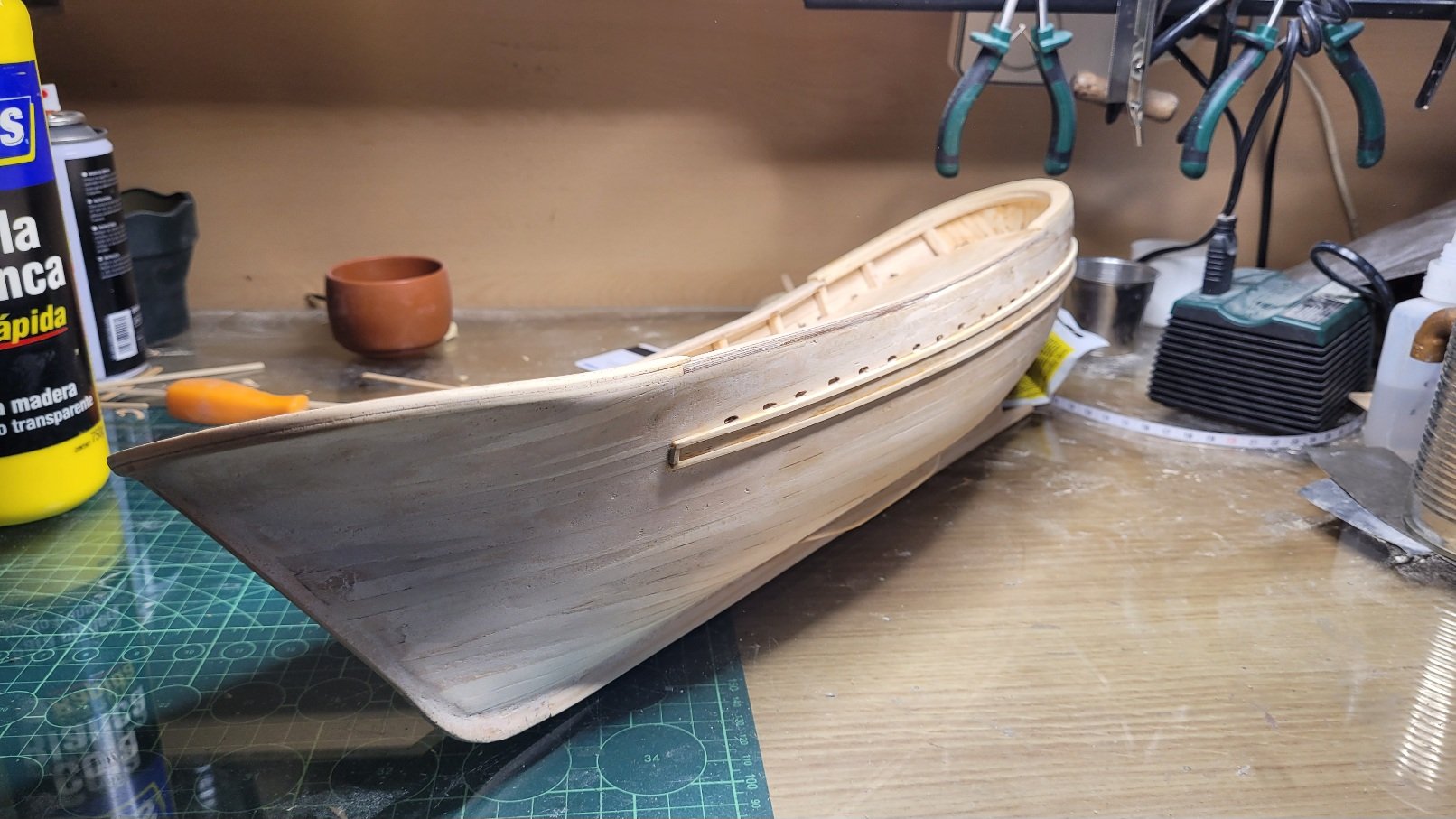

Otro pasito más.
Cinchones, refuerzos cinchones y quillas de balance.
Ya va faltando menos para la pintura, siguiendo el consejo voy a pintar a pincel.
Sabeis donde puedo ver fotos a un tamaño medio decente para más o menos saber como lo tengo que pintar, del carco se encuentran pero de la zona de cubierta he visto muy poco.
