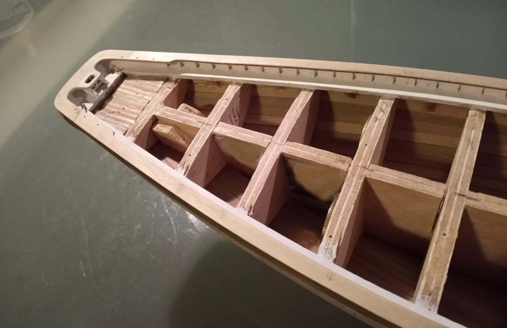

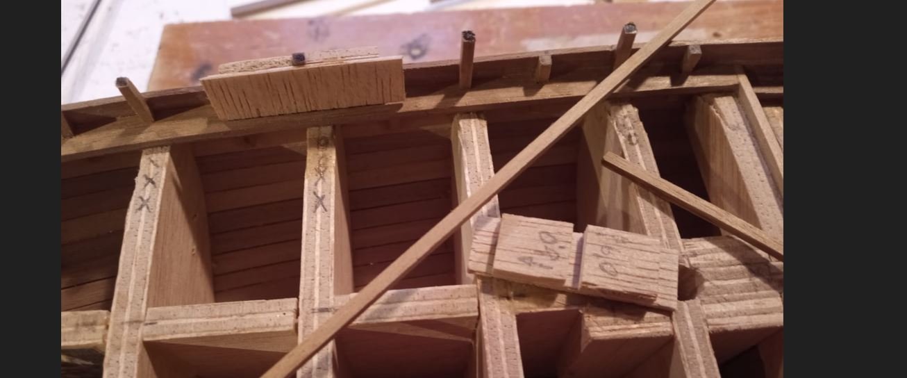

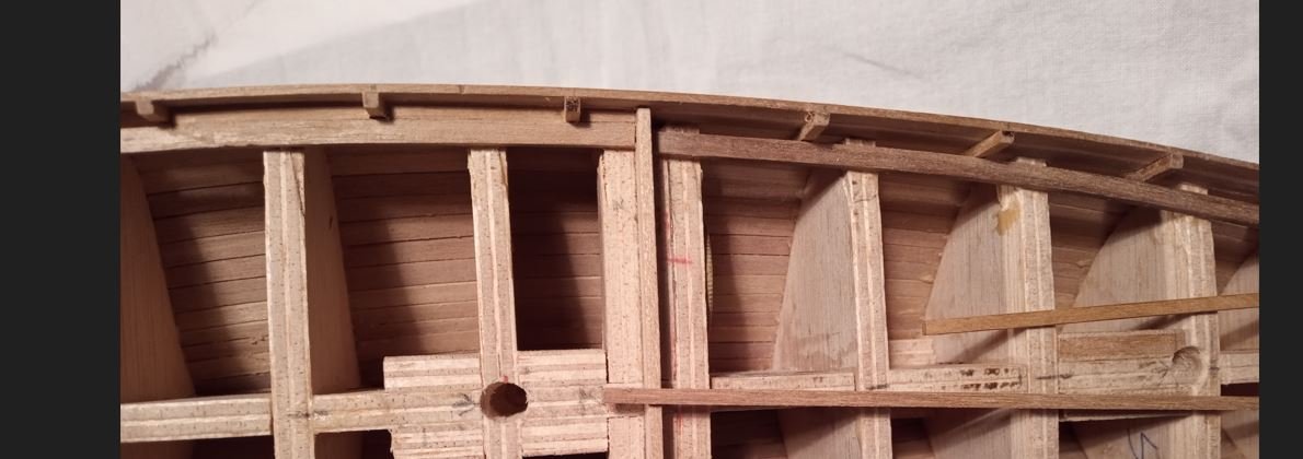

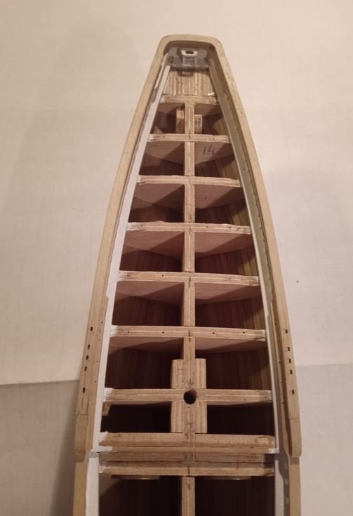

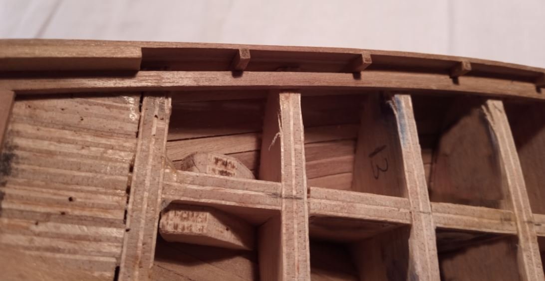

Hola, colocacion de los barraganetes "principales", que van a sujetas bordas, y del trancanil.
Captura 00053.JPG (59.8 KiB) Visto 6630 veces
Captura 00054.JPG (71.74 KiB) Visto 6630 veces
Captura 00055.JPG (40.86 KiB) Visto 6630 veces
Captura 00079.JPG (69.39 KiB) Visto 6630 veces

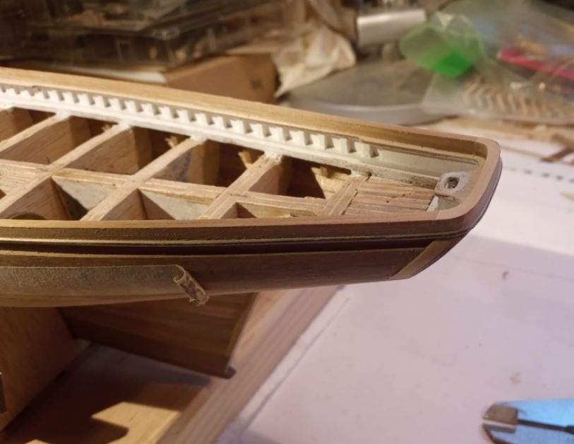

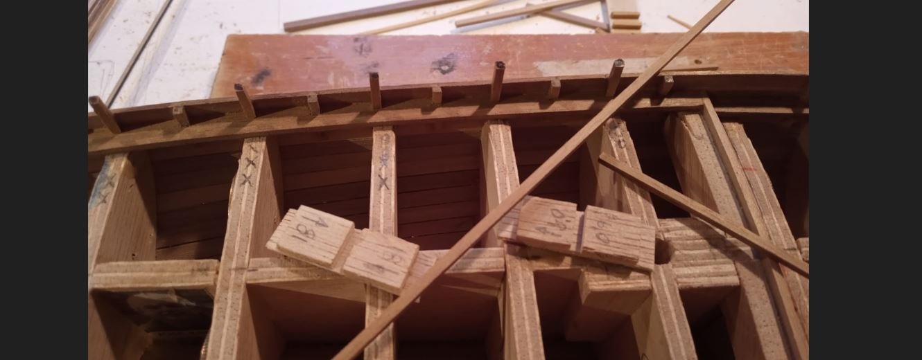

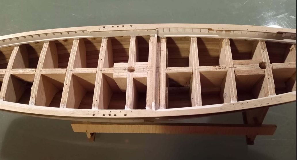

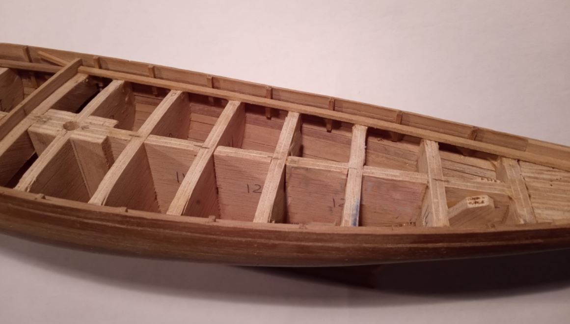

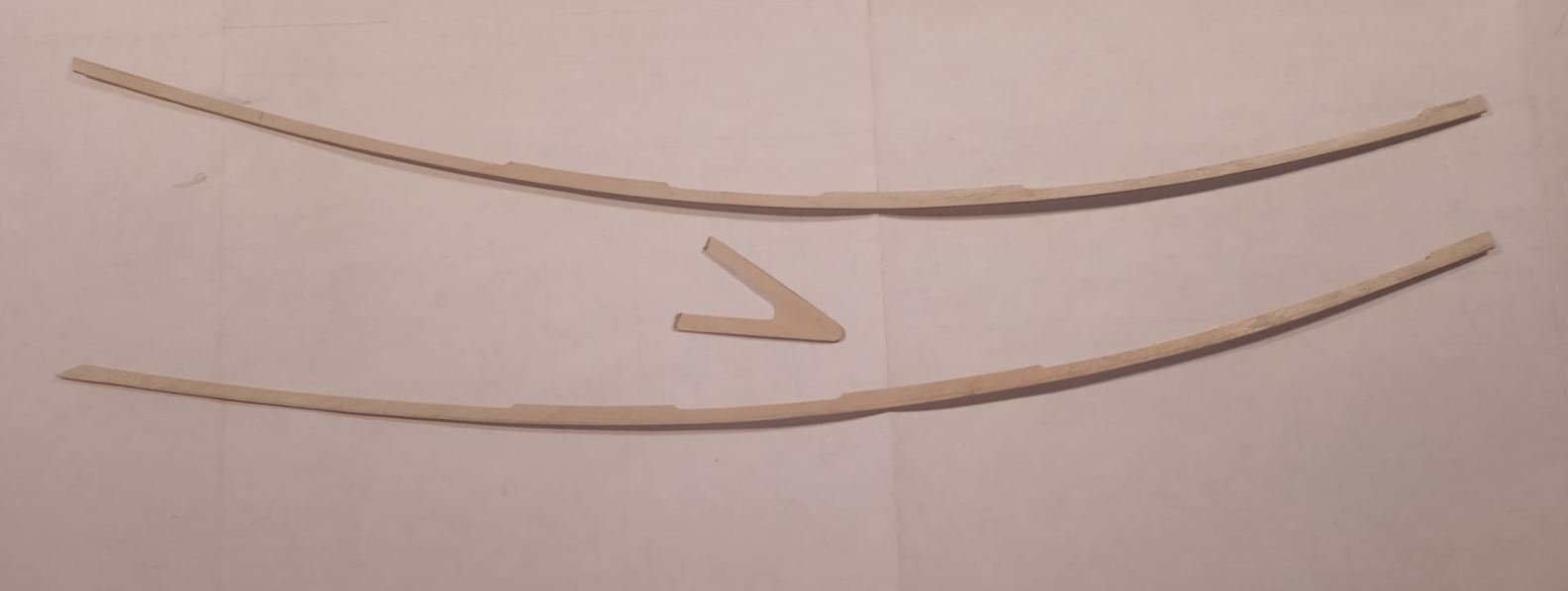

Relleno de los trancaniles y comienzo de la colocación de los falsos barraganetes. para que la distancia sea la misma entre ellos, he creado esos separadores de madera. Saludos
Captura 00090.JPG (71.85 KiB) Visto 6460 veces
Captura 00091.JPG (77.02 KiB) Visto 6460 veces
Captura 00092.JPG (76.75 KiB) Visto 6460 veces

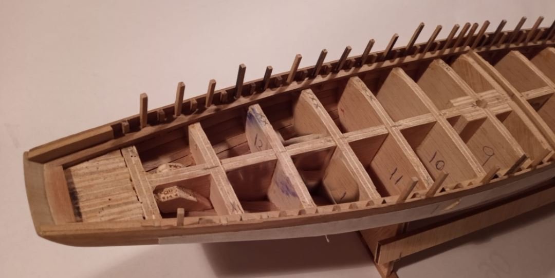

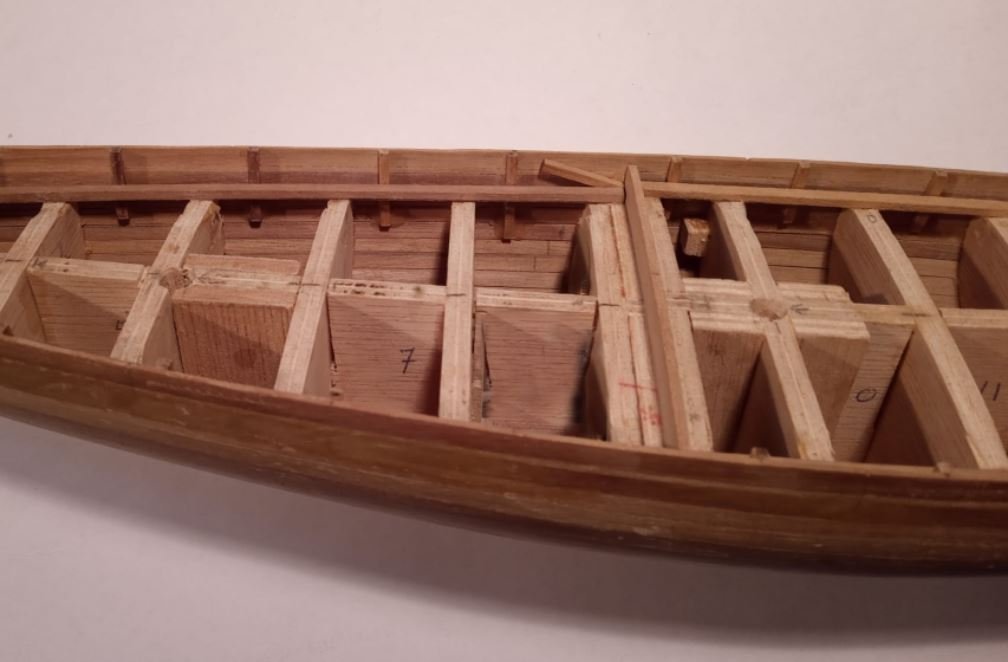

Terminando los barraganetes. saludos
Captura 00103.JPG (48.51 KiB) Visto 6351 veces
Captura 00110.JPG (65.83 KiB) Visto 6351 veces
Captura 00126.JPG (45.51 KiB) Visto 6351 veces

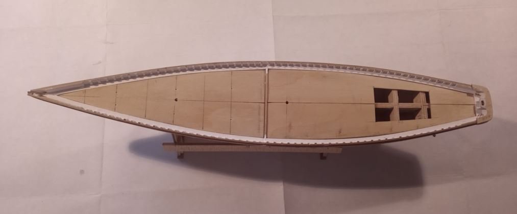

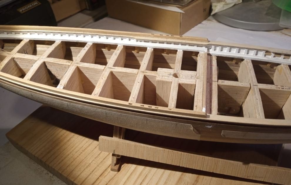

Hola, mas avances. Saludos
Captura 0235.JPG (30.11 KiB) Visto 5827 veces
Captura 0236.JPG (43.7 KiB) Visto 5827 veces
Captura 0243.JPG (17.13 KiB) Visto 5827 veces
Captura 0250.JPG (34.63 KiB) Visto 5827 veces
Captura 0252.JPG (46.45 KiB) Visto 5827 veces
Mensajes: 6012
Re: Bluenose 1:100

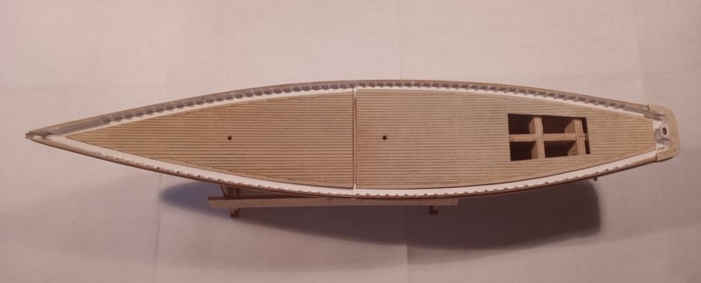

Está muy bien hecho, el remate de la bovedilla a popa es magistral, parece un casco mucho mayor. Muy buena idea la de dejar un hueco bajo el tambucho, si lo haces de quita y pon te permitirá meter un docunento de autoria y regalo a tu nieto. Es un detalle que se olvida, lo que en mi opinión es una pena.
¿Cómo has hecho la cubierta?
ferarr
Mensajes: 485
Re: Bluenose 1:100
Mensaje por ferarr »

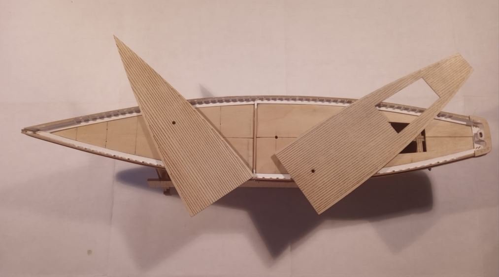

Hola Leopoldo. Para eso deje el tambucho de "quita y pon". He pegado dentro una foto de mi nieto y otra mía. Además también he pegado dos pesetas, para que luego no digan que el barco no valía nada.
La suma de los dos contrachapados, el liso, que es el inferior y el "impreso" que es el superior dan el mismo espesor que el trancanil. Es un contrachapado de 1.5 mm. de aeromodelismo. Lo he impreso con la técnica de la acetona. He impreso con una impresora laser el dibujo que quiero reproducir, y lo paso a la madera aplicando acetona sobre el papel. Te pongo un enlace de YouTube, que lo explica mejor que yo. Un saludo.
Mensajes: 6012
Re: Bluenose 1:100
Gracias José Ramón. Conozco el método de la acetona, lo uso para pasar el dibujo de las cuadernas al contrachapado pero no me atrevería a hacer las cubiertas así porque a veces las líneas no se marcan bien, me tienes que enseñar.
Las dos pesetas muy bien lo había olvidado. En el laud en el que navegaba las puse en las carlingas de los palos, dicen que evitan la pudrición. Lo de la foto muy bien, pero la foto se borra, añade el papel escrito con tinta china que dura más.

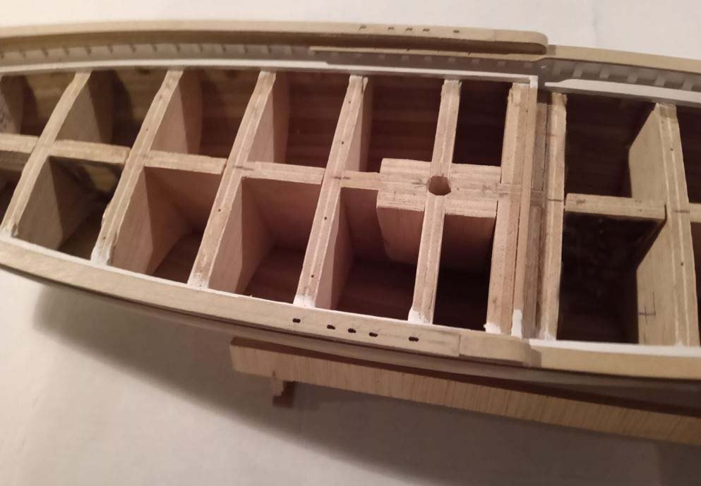

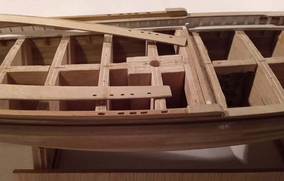

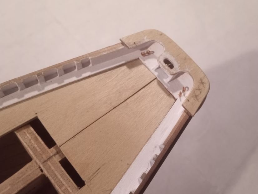

Hola, tapa de regala, con todos los taladros para los cáncamos, cabillas y paso de los cadenotes. Un saludo
Captura 0258.JPG (35.96 KiB) Visto 4880 veces
Captura 0259.JPG (60.9 KiB) Visto 4880 veces
Captura 0260.JPG (71.17 KiB) Visto 4880 veces
Captura 0261.JPG (70.85 KiB) Visto 4880 veces

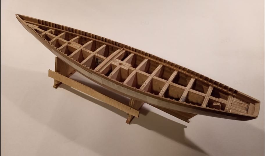

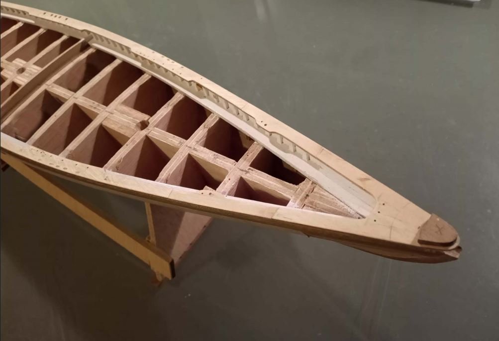

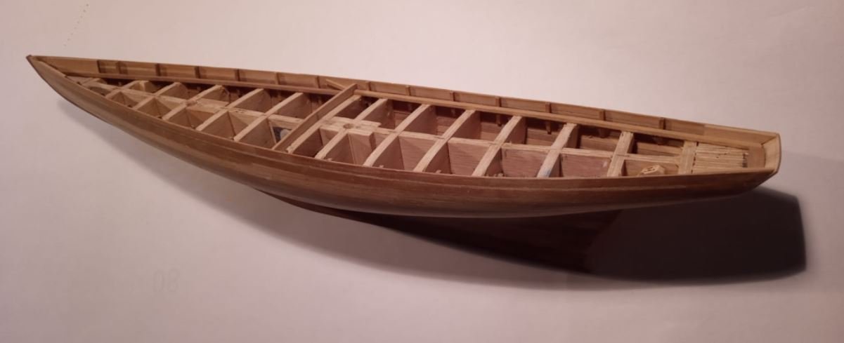

Hola, continuo con algun avance mas. Saludos
Captura 0268.JPG (95.52 KiB) Visto 4240 veces
Captura 0276.JPG (93.1 KiB) Visto 4240 veces
Captura 0284.JPG (54 KiB) Visto 4240 veces
Captura 0285.JPG (76.63 KiB) Visto 4240 veces
Mensajes: 6012
Re: Bluenose 1:100
Lo tienes totalmente superado, lo de los barraganetes me parece una proeza. En general las fotos cantan más defectos de los que son visibles a simple vista, aquí no, parece que estuviera a una escala mayor.

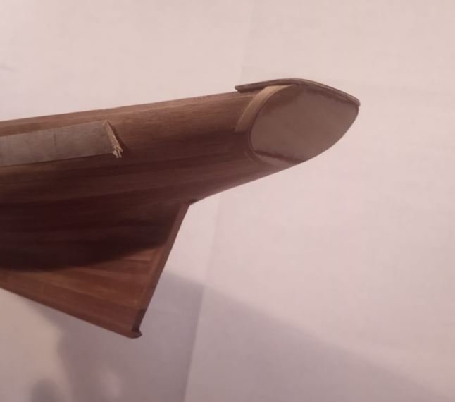

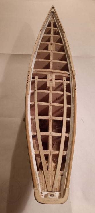

Hola, terminando con la tapa de regala. Falta pegar, lijar y ajustar. Un saludo
Captura 0288.JPG (70.9 KiB) Visto 3710 veces
Captura 0290.JPG (41.9 KiB) Visto 3710 veces
Captura 0292.JPG (37.99 KiB) Visto 3710 veces
Captura 0293.JPG (76.22 KiB) Visto 3710 veces
