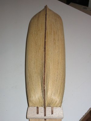

Estoy viendo una cosa en la zona de la quilla que no me gusta nada, como comenté al principio del paso a paso, la falsa quila hace de quilla, roda y codaste. Bien el resultado ( a pesar que ya he intentado poner remedio rebajando las cuadernas) es bastante malo pues no hay quilla, así que le pondré un postizo
Los Tres Taburetes
Forrado del casco
Lo del postizo, lo dejaré para más adelante, Ahora toca las amuradas y la parte la popa.

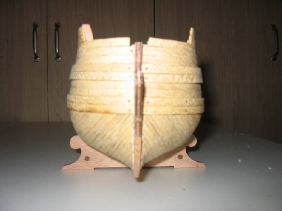

Como no tengo demasiada información he cogido ideas de aquí y allí, y he forrado la zona de la popa como me ha parecido.

Ahora confeccionaré el postizo y lo colocaré. Lo voy hacer con peral, ¡¡que gran madera es el peral!, cuando la usas ya no puedes vivir si ella, lástima que sea tan cara. He cortado una traca de 4x3 mm y luego la he afilado de una lado para casarla con la roda.

El Götheborg lleva dos cintones, el de la parte inferior coincide con la línea de flotación y va pintado de negro.
Los cintones superiores los encolaré, ya que van del mismo color que el forro, pero los inferiores sólo los presentaré y clavaré con alfileres, para que tomen la forma, cuando llegue el momento los retirare para pintarlos sin problemas , luego los encolaré, así no tendré que ir tomando las mil y una precauciónes

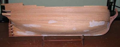

Lo próximo será dar una lijadita al casco, eliminar los agujeros de los alfileres, (con “agüita” claro). Masillar algún agujero y también algún bollo, y pasar al teñido y pintado del casco.

Ignasi de momento esta bastante bien el casco,que es lo que teñiras el casco?? y pintaras los cintones??',con respecto a la cubierta Isidro tiene razón pon los trancaniles deberían quedar algo más altopero a esta escala.......es algo complicado.

Pues sí voy a teñir de castaño una parte del forro, el segundo cinton irá pintado de negro, las amuradas van de azul, y la obra viva de blanco., es como viene en la caja, bueno lo del teñido castaño lo he decidido yo solito, la idea la he sacado del buque real..., el de las fotos de esta Web.giro escribió:que es lo que teñiras el casco?? y pintaras los cintones??'

Para el pintado del casco voy a utilizar esmalte sintético satinado, tinte hidroalcoholico y barniz satinado incoloro, y claro esta la correspondiente selladora y tapa poros que en este caso va ser barniz diluido. Los colores que he escogido son diferentes a los del kit y me he centrado en el buque real, también le he pedido opinión al alto mando, que ha coincidido con mi criterio, es una suerte tener una esposa que te anime a tomar decisiones en esto del modelismo
Lo primero es masillar, no he metido mucha masilla, ya que como se trata de un barco de madera, quiero que se note la madera (valga la redundancia).
Una vez seca la masilla, lijo e igualo el casco. Como se puede ver en la foto no he puesto nada de masilla del segundo cinton hacia arriba, ya que esa zona va a ir teñida
