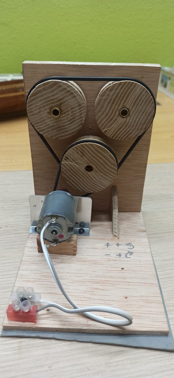

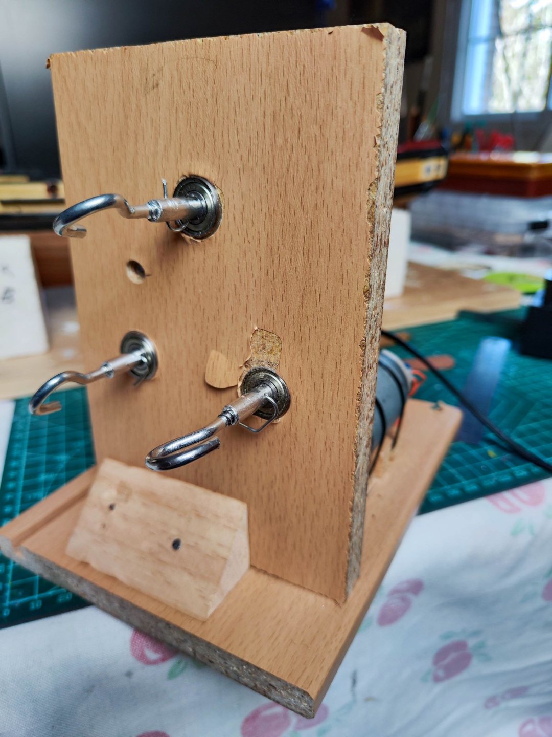

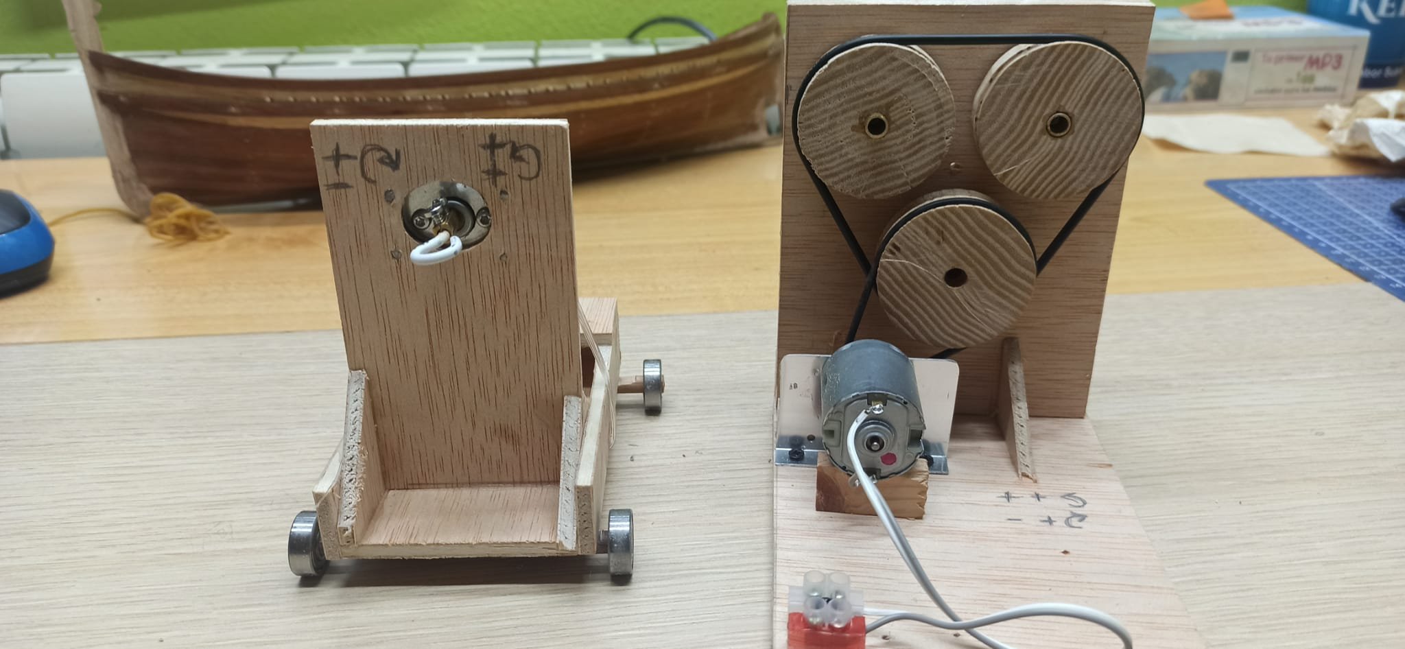

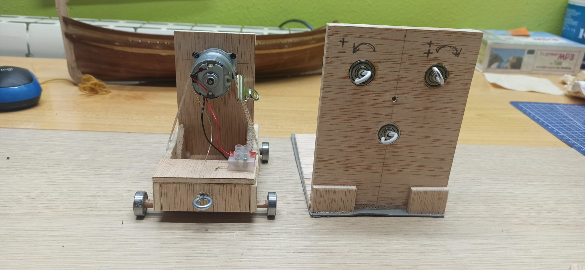

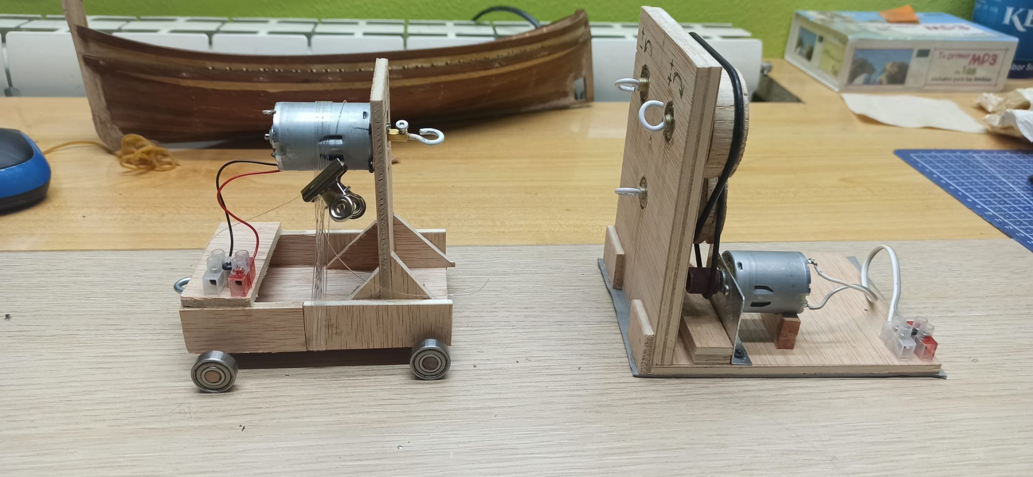

Buenas, ya la construí, me he pegado todo el día para hacerla y colchar unos cabos esta tarde noche, y destrozar unos cuantos metros de hilos de diferente calidad y calibre. he de decir que el carro móvil casi ni se mueve de su sitio, si le dejo avanzar 1 m en una tirada de 8 m de hilo total, 80% de posibilidades de rotura de alguno de las filásticas, ya sea algodón o poliéster. No se puede retorcer tanto, o esa ha sido la conclusión a la que he llegado hoy, luego no todos los hilos estan retorcidos a derechas, una putada. Otra, es que las tres filásticas tienen que tener idéntica longuitud para un colchado perfecto. Otra, mientras se retuercen en la primera operación con la maquina de los tres ganchos, hay que estar pendiente de que no se retuerzan entre ellos, vamos que hay que mantener los tres hilos separados, si no tienden a juntarse.
Creo que algo debo estar haciendo mal, por que el carro móvil lo tengo con un cabo a un punto alto y bajar para tener mas longuitud de contrapeso. Si le meto mucho peso de contrapeso se rompe algún hilo, si pongo poco no hay tensión suficiente en los cabos, esto es más complicado de lo que parece.
Al final los motores son de impresora, lo mueven perfectamente, con un regulador de corriente que es lo que me da las revoluciones en los dos motores.

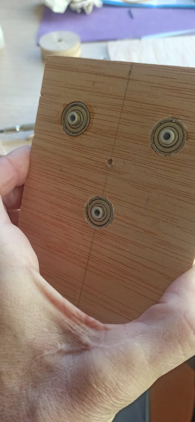

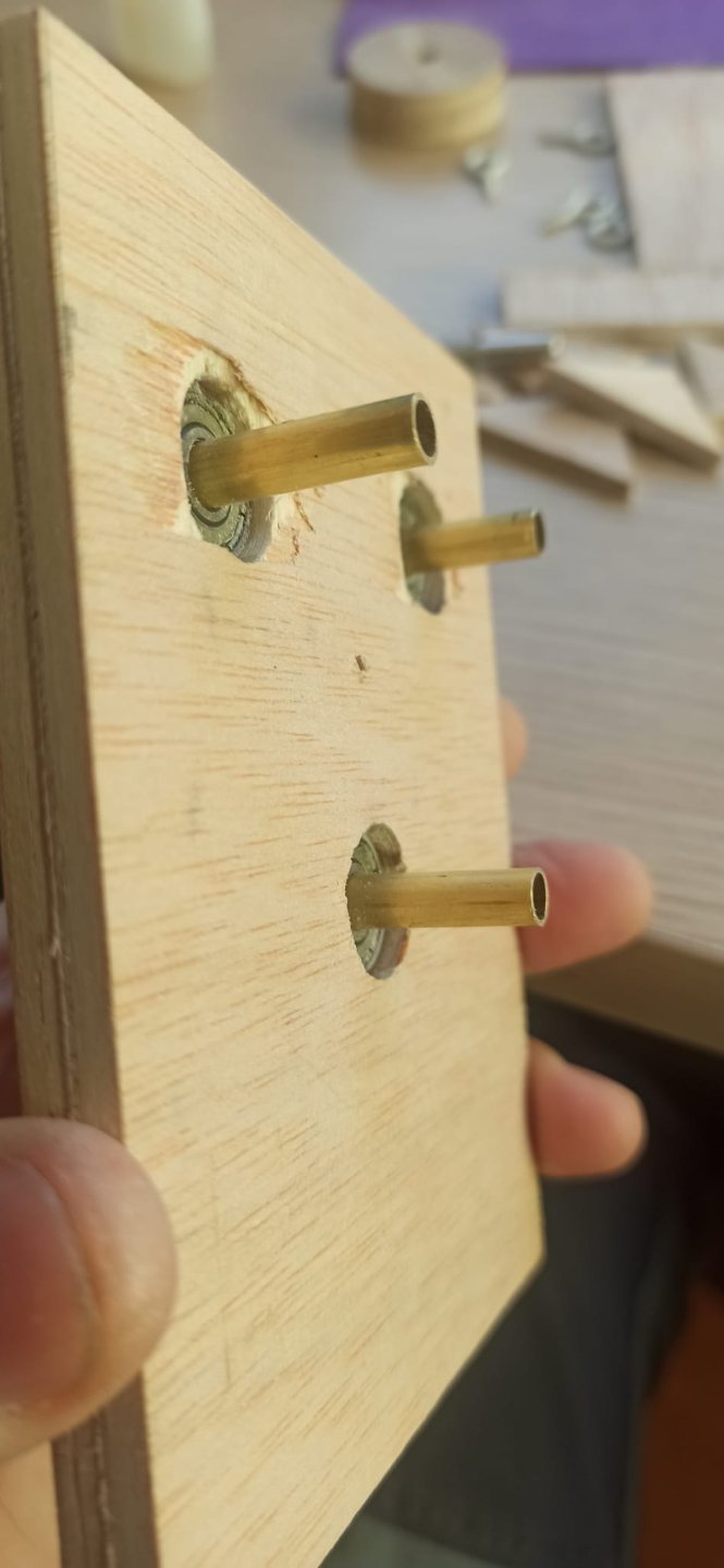

Cortadas dos tablas de la  medida del boceto, las encolo para darle grosor, taladro a 17mm diámetro y distancia de 50 para insertar por presión los rodamientos de los chinos, con agujero central de 6 mm donde inserto un tuvo de latón suficientemente largo apra por el otro extremo colocar la polea de madera, previamente taladrada y habiendole hecho un rebaje semicircualar para la justa torica que hara de correa

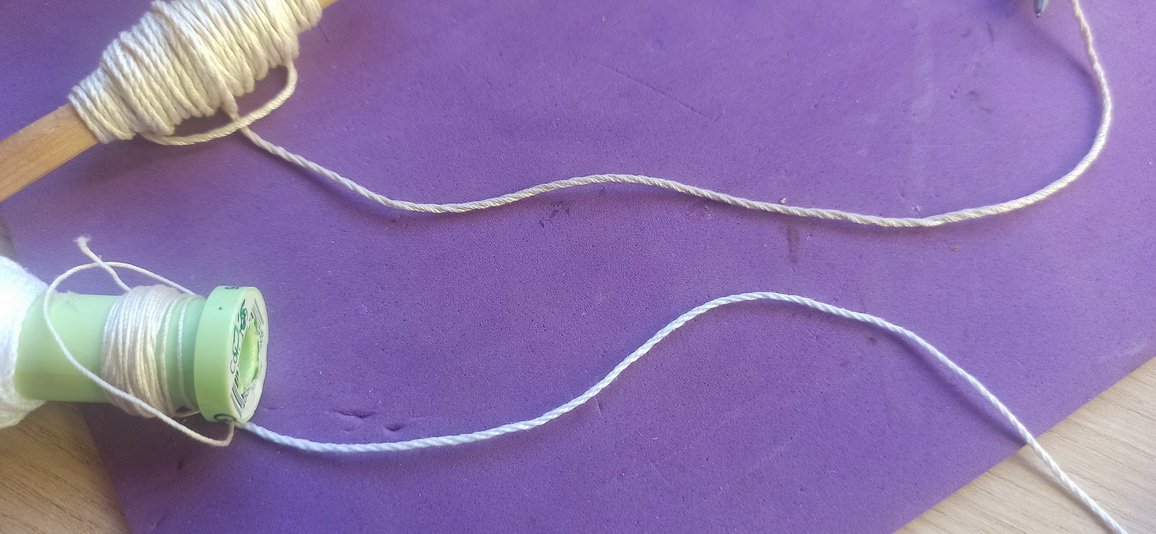

Yo empezaría probando con longitudes pequeñas.
Luego ya ir aumentando la longitud.
Así hice yo por lo menos.
Me quedan así:

Como dice Eli, utiliza al menos al principio cabo más corto, por ej 1,5 m. Yo uso hilo muy fino y no se rompe pero sí tengo cuidado de que no se líen entre si. Pongo muy poco peso al carro móvil y avanza 15 cm, luego le añado más peso, pongo en marcha su motor y en cuanto retrocede esos 15cm lo paro, son unos segundos. Efectivamente uno deis motores gira algo más lento, así que ya he conseguido un motor de impresoras y parece que se mueve bien con 18v estoy esperando los rodamientos porque sin ellos no giran bien. Creo que he puesto las poleas muy separadas y la junta tórica lleva demasiada tension. Probaré cuando reciba los rodamientos.

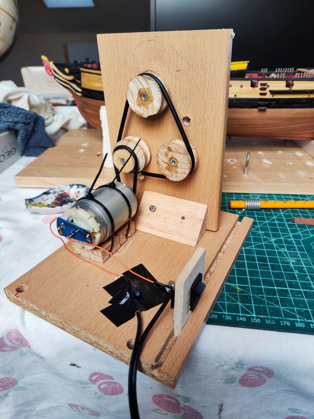

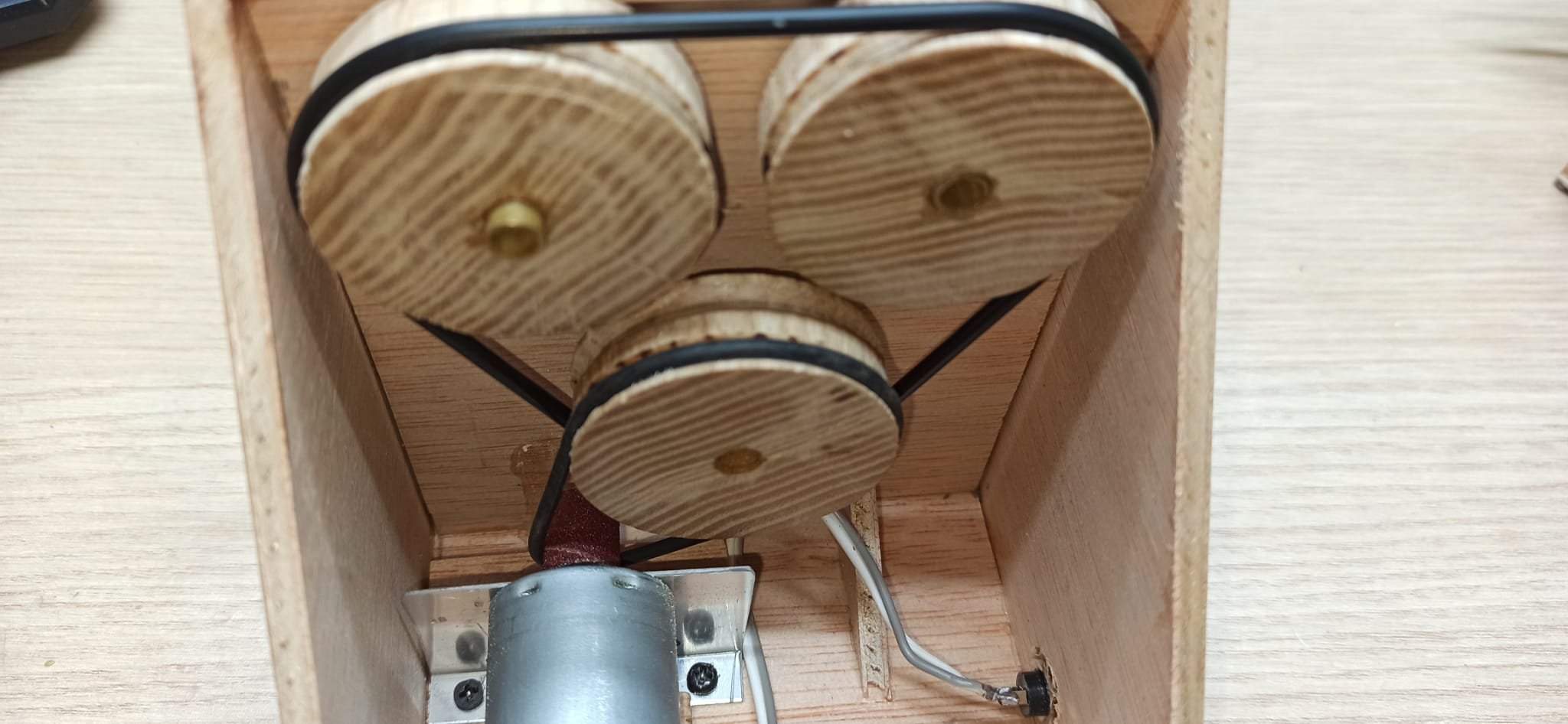

Finalmente he clonado vuestra máquina con poleas y utilizado un motor de impresora. Tenía dudas sobre la tensión de la correa (junta tórica) porque no corría bien, o resbalaba o no enganchaba, pero al poner rodamientos va muy bien, ya he hecho varias pruebas de cabos con distintos grosores. De todos modos creo que lo único que garantiza un funcionamiento perfecto son los engranajes. De momento la dejo así, estoy satisfecho. Aunque no tiene más revoluciones sí tiene mucha más fuerza que la anterior con esos motorcillos y pilas.
He comprado de todos modos unos engranajes tipo Lego pero los usaré para preparar una aforradora, de momento la preparé manual, no me parece que tenga demasiado uso y para controlar el giro debería ir a bajas revoluciones.

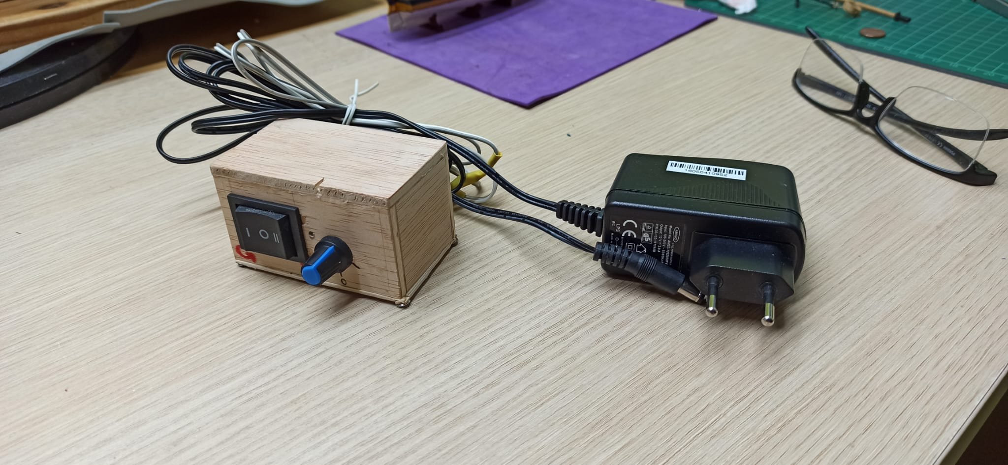

@Buhochico la sensación visual es que la polea doble que transmite el movimiento del motor, el diametro es menor que las otras dos, ya digo que igual es sensación óptica. Si es menor tienes un problema, los tres diámetros de las poleas deben ser completamente idénticos para que den las mismas vueltas todas las filásticas. Yo al final con un transformador de modem de 12 v , un regulador de velocidad y un interruptor de doble posición, junto con jack para el empalme, me apaño muy bien, hago cabos de 6 m por que no puedo más, eso si, hice una plantilla para tener separados las filásticas en el carro móvil, que retiro una vez vaya empezar a girar el carro móvil. He comprobado que así no se tienen a juntar mientras se hace la primera operación la de retorcido de los tres hilos.
Para el variador de velocidad y el cambio de giro puse esto al que le hice una caja de chapeado.
https://es.aliexpress.com/item/10050064 ... ry_from%3A
Un saludo y virutas
Si os fijais, la polea del motor es un disco de lija, de otra manera no tenia agarre para mover bien la tórica.

@crisjaca es sensación visual. Las 3 son idénticas, esa polea lo que tiene es un añadido para el enganche con el motor, pero el diámetro principal es idéntico a las otras dos. Buena idea el disco de lija, en mi caso no sé ve pero el motor llevaba un engranaje plástico en el eje y no se lo he quitado, no patina.

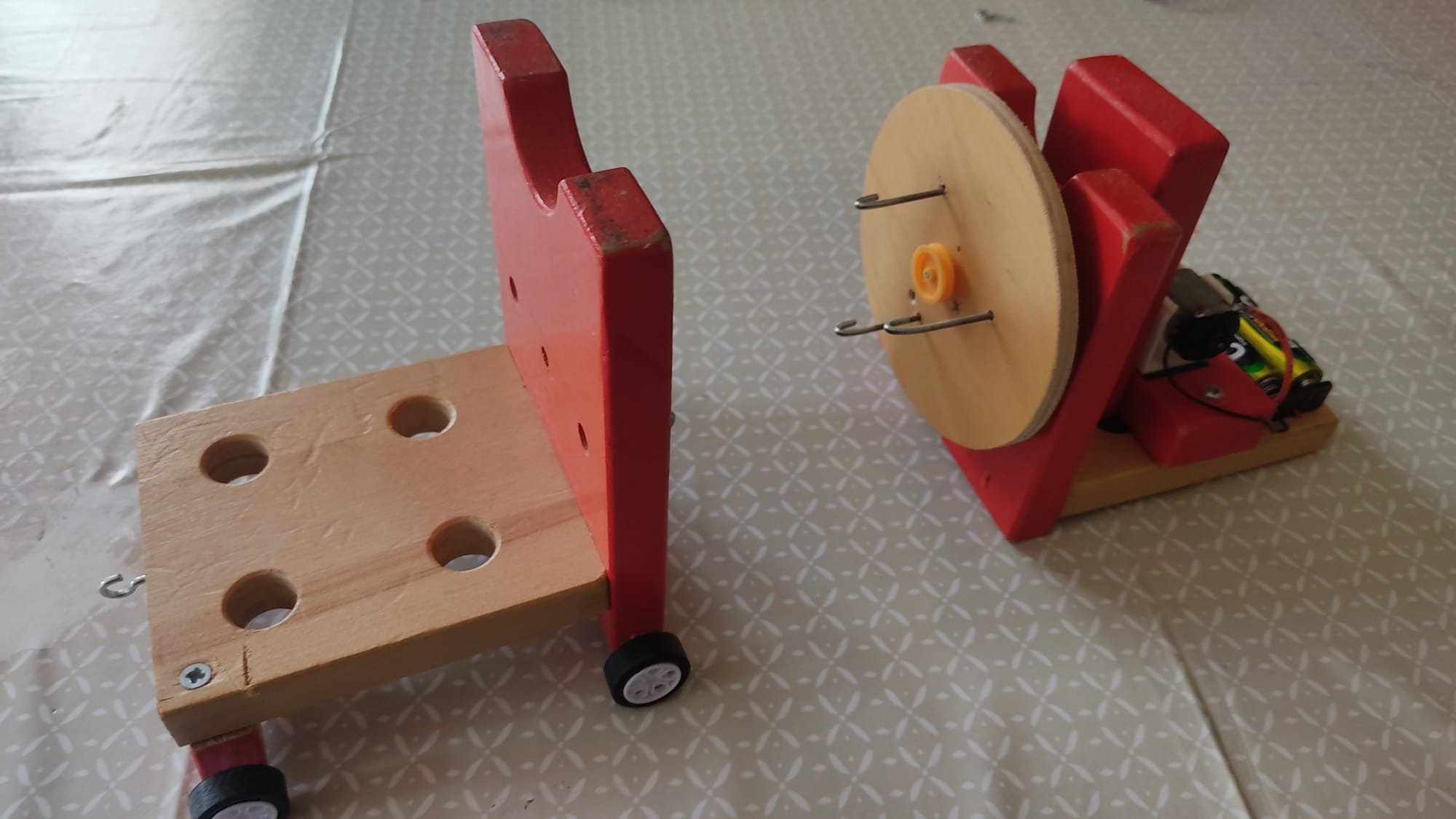

Buenas,

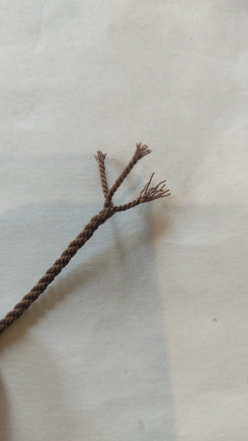

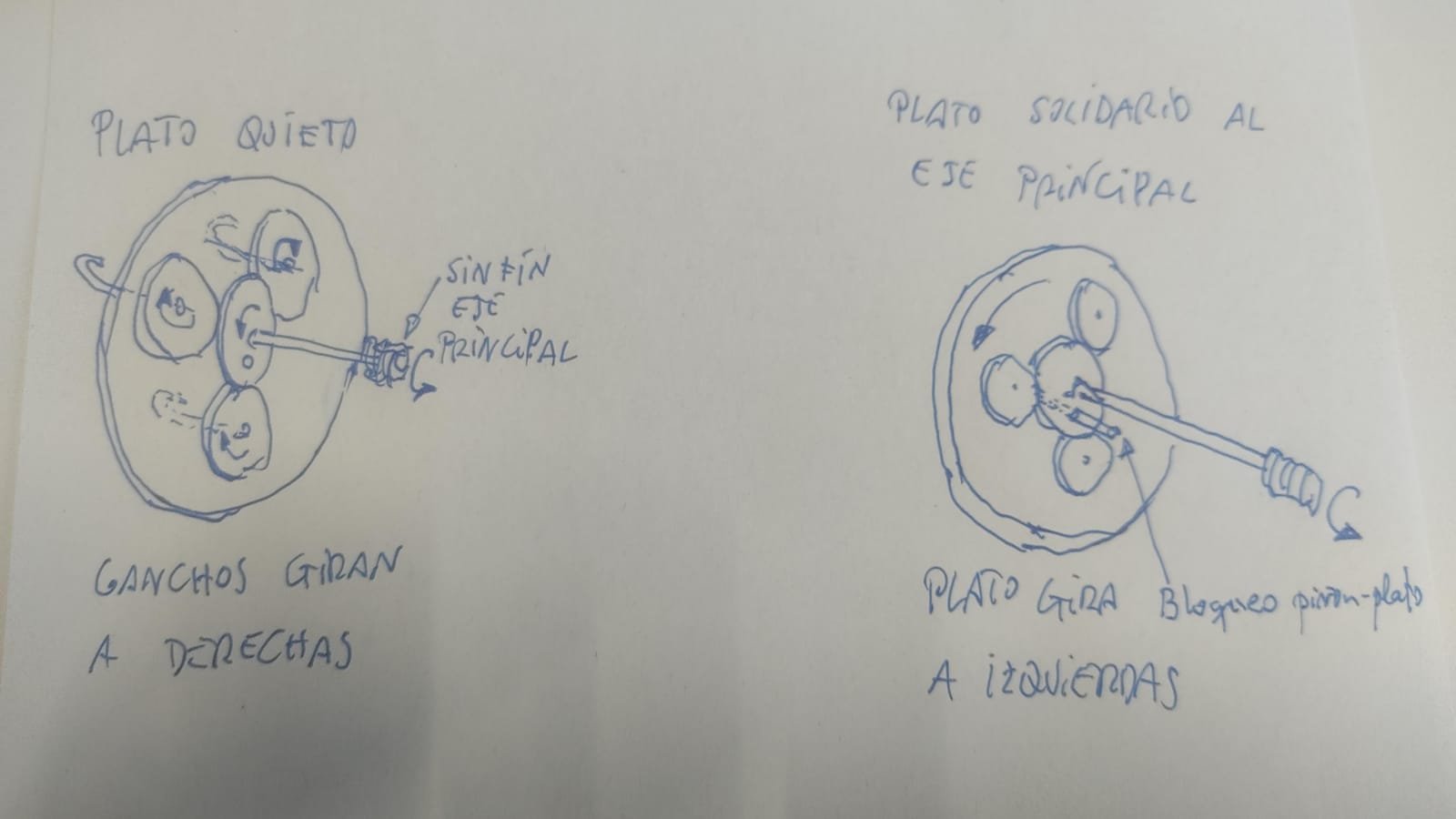

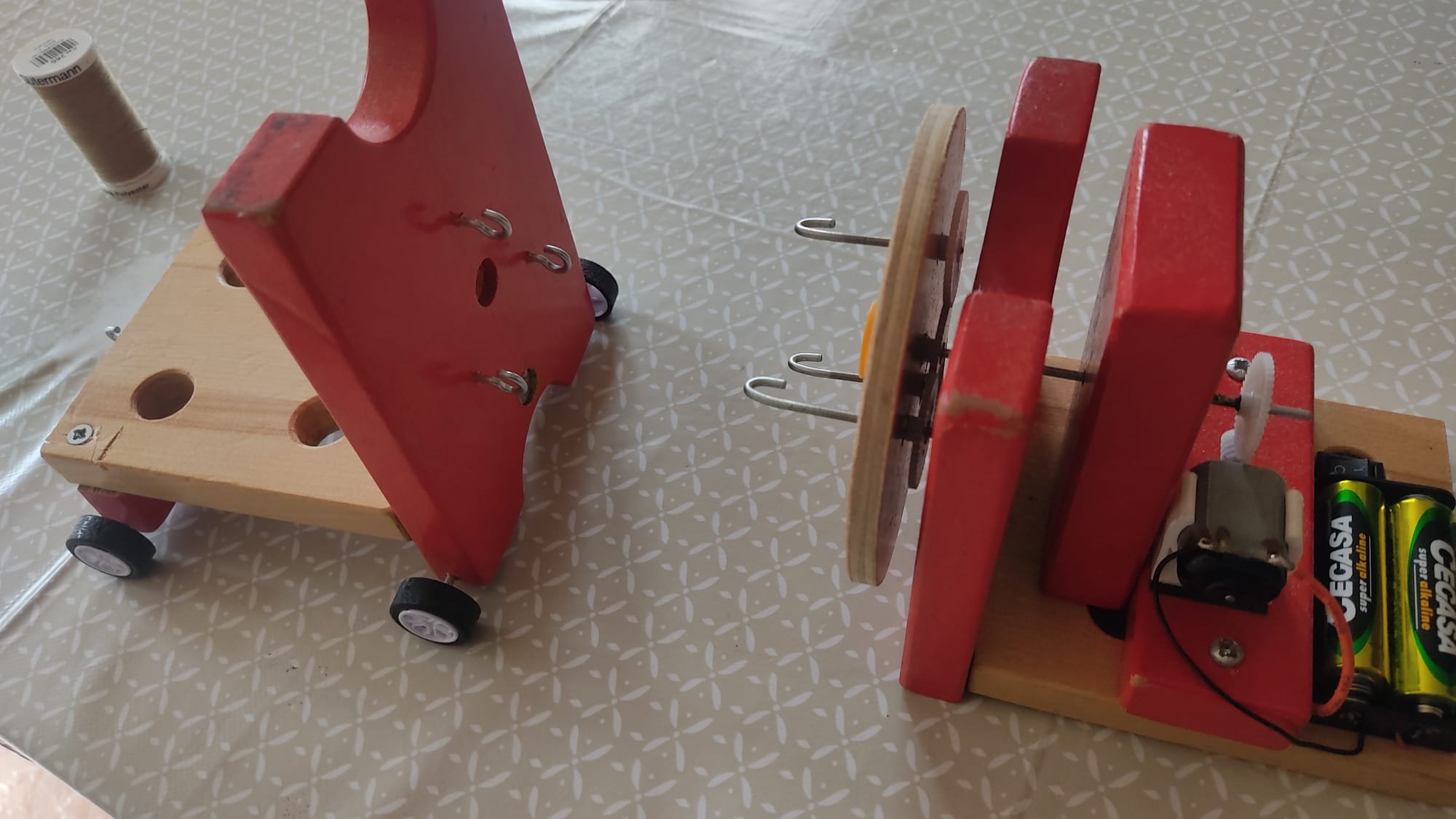

Hoy ha tocado colchar cabos para el aparejo de los cañones y para los anclas. Así que os presento mi pequeña colchadora.
Está hecha con materiales reciclados, el bastidor con un juguete de Ikea.
Seguro que es la más fea del baile, pero cumple su función a las mil maravillas.
Todo el movimiento está en el mismo plato, que gira solo los ganchos o gira completo.
Para colchar en calabrote invierto las pilas de polaridad para que gire todo al revés.
Por tamaño de la mesa donde la pongo solo hago longitudes de 1500mm aprox.
Unas fotos de la máquina y los resultados.
Mensajes: 6012
Re: Otra colchadora funcionando
Parece un poco débil, y el sistema no lo entiendo pero los cabos quedan muy bien.
crisjaca
Mensajes: 1875
Ubicación: Jaca
Mensaje por crisjaca »
Leopoldofran escribió: Mié Mar 26, 2025 7:13 pm Parece un poco débil, y el sistema no lo entiendo pero los cabos quedan muy bien.
Estoy contigo Leopoldo, no entiendo cómo lo hace pero el resultado es muy bueno. Un saludo

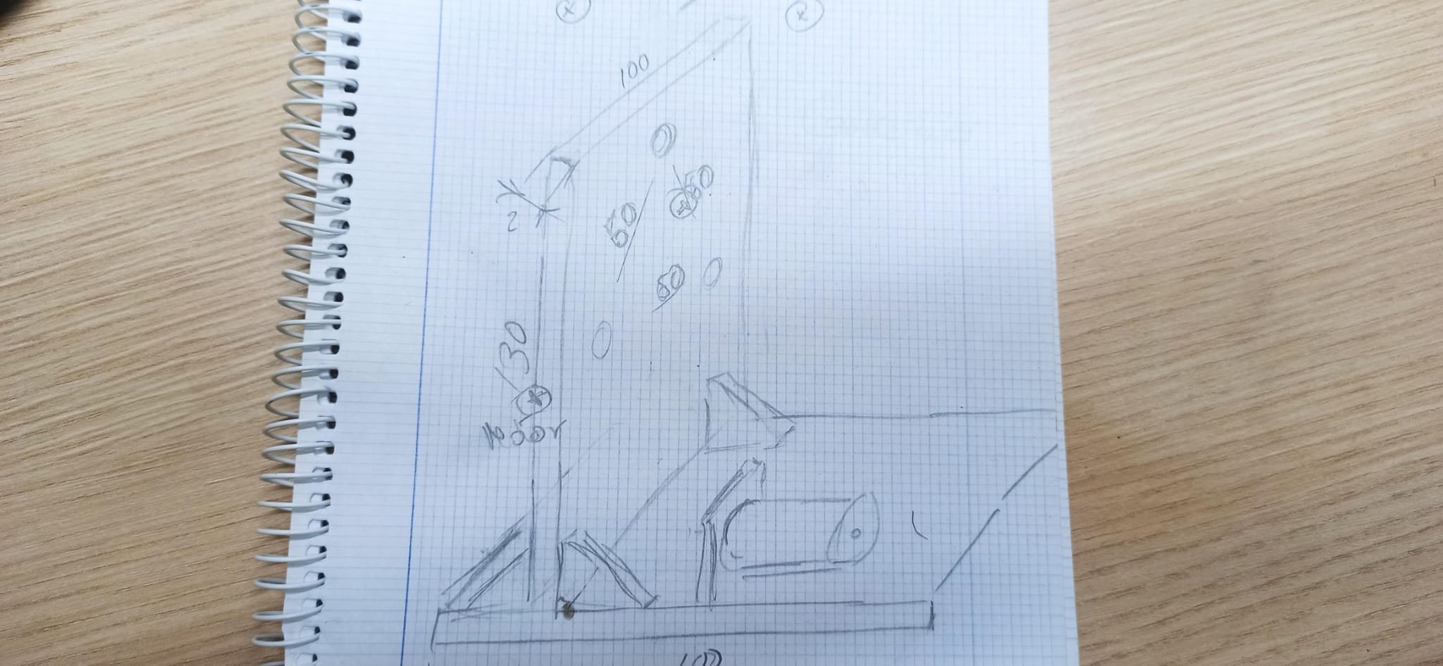

Eli
Mensajes: 274
Ubicación: Otañes
Mensaje por Eli »
A ver si se entiende con el dibujo
