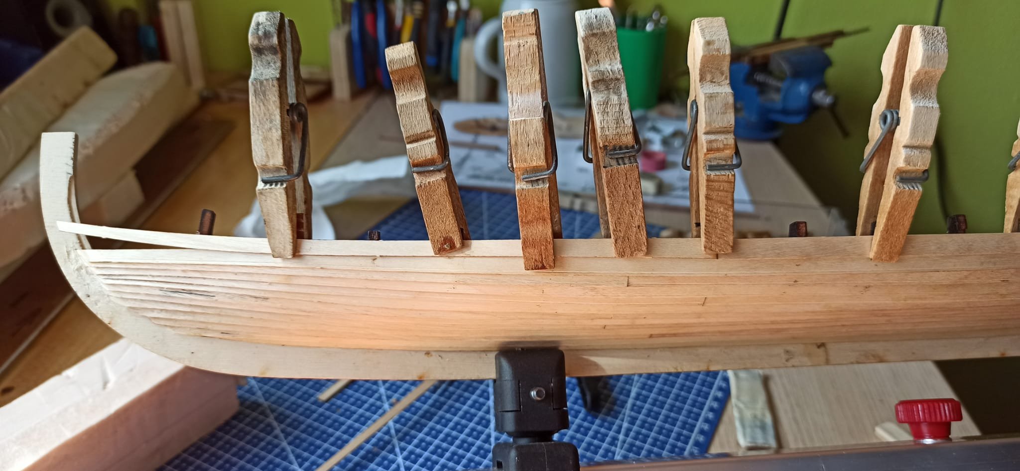

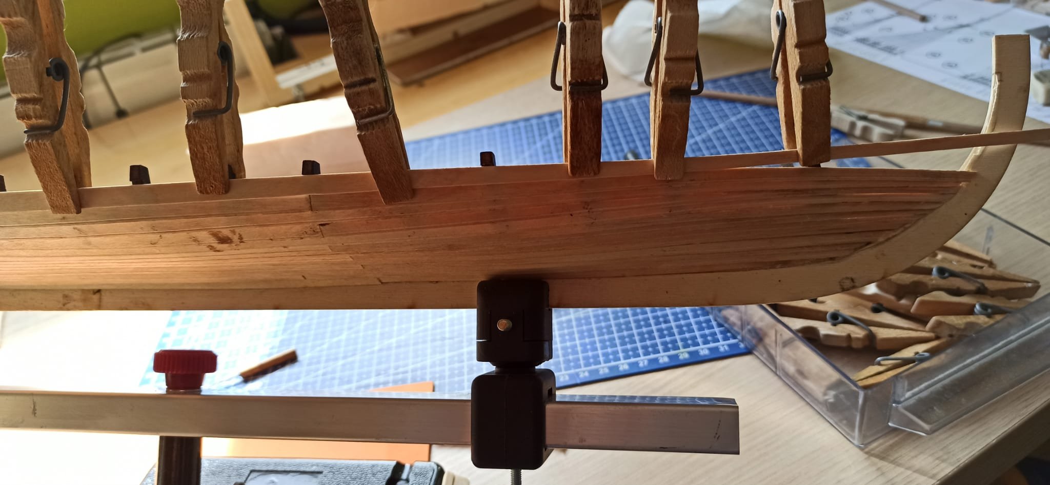

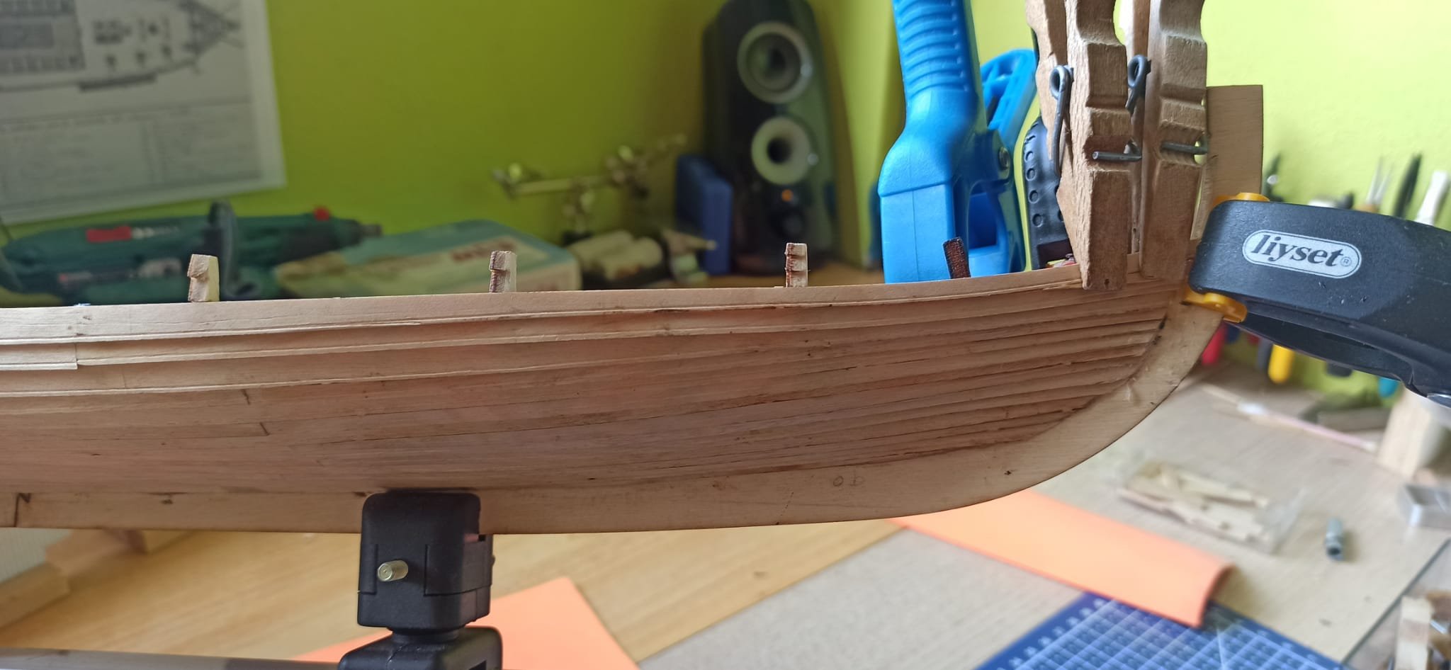

:o :shock: ... :doh: Pues nada, de repente entre la traca 50 y la 51 hay un agujero de narices, 6 mm en proa y 8 en popa, por que en estos puntos monta muy poco al ser muy estrechas, es un problema de material, con lo que al ir montando no se va subiendo lo suficiente, pero deberia ser algo más progresivo no?? pero claro ahorrar unas decimas son muchos metros a la larga. Me tocará poner unos atunes, vaya cagada con perdón!! en ningún hilo he leido que se les haya presentado este problema. Si alguien sigue me hilo en un futuro, pondré una nota en el inicio, advirtiendo de lo que puede pasar.
Nota: Releyendo hilos de otros foros, hay gente que se queja de lo mismo, incluso tener que llegar hacer 3/4 partes de la tablazón, osea que es fallo de diseño!!

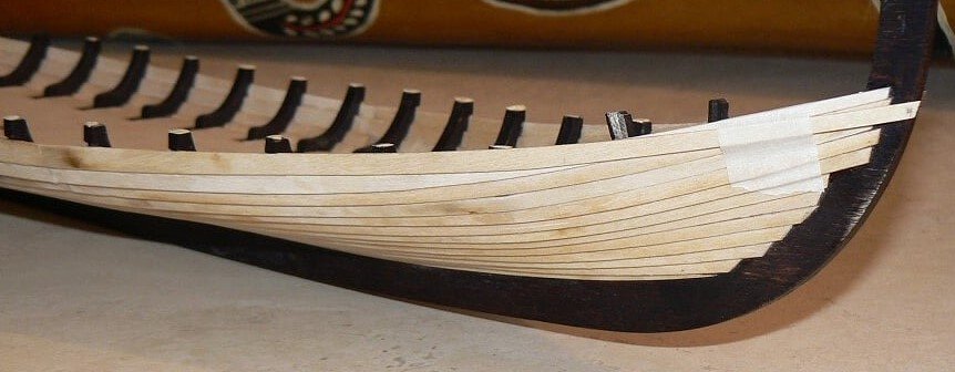

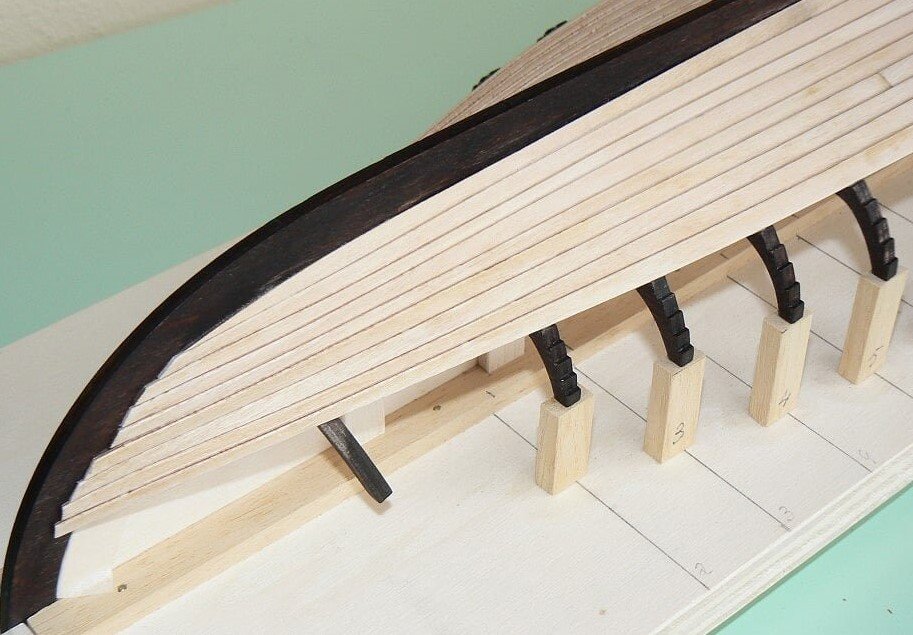

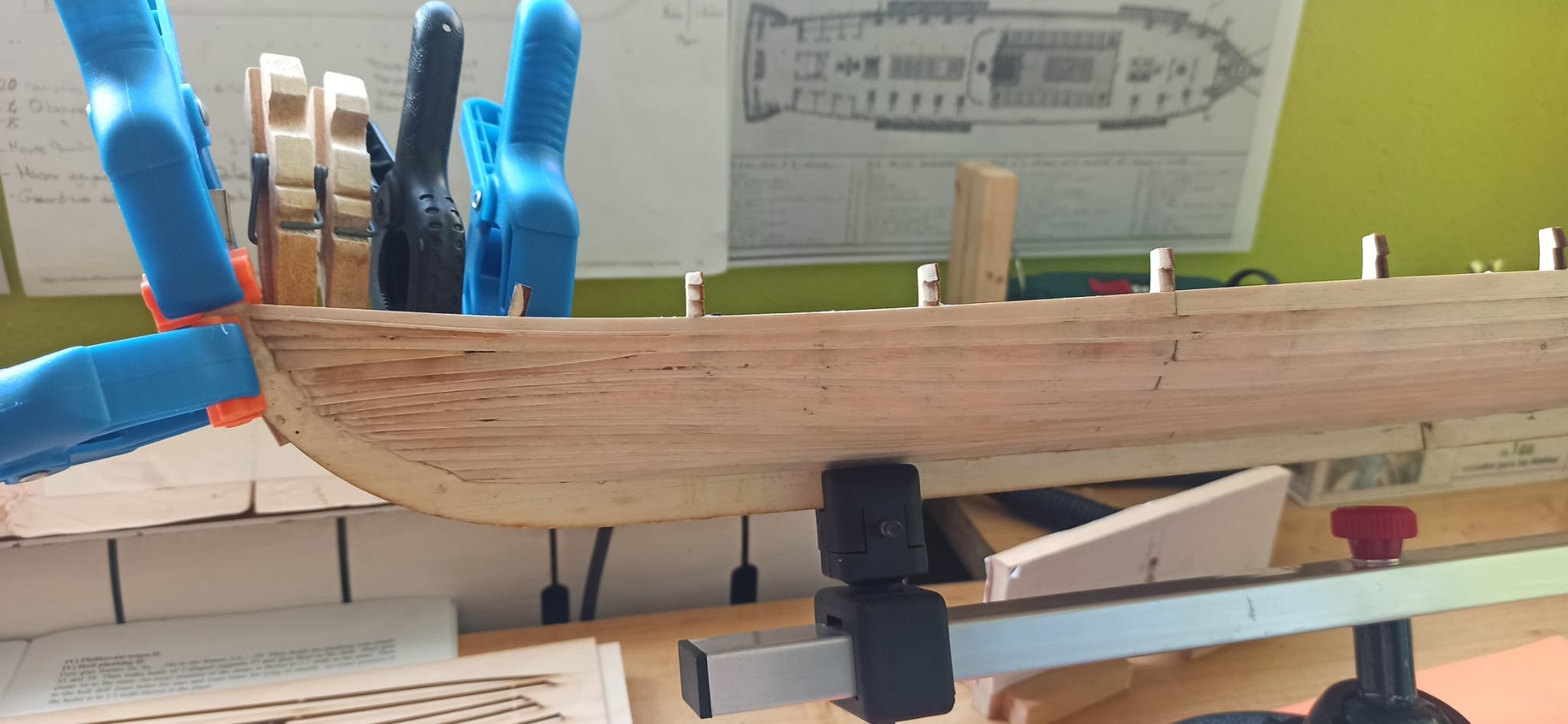

En este modelo se ve que en popa y proa no ha solapado las tracas y si pegadas al canto, el problema lo tiene luego que las tracas superiores se le montan encima de las inferiores muchísimo, no es crítica, es que se vea los posibles problema.
En esta foto se aprecia que la traca nº 54, la ultima, le monta mucho sobre las anteriores

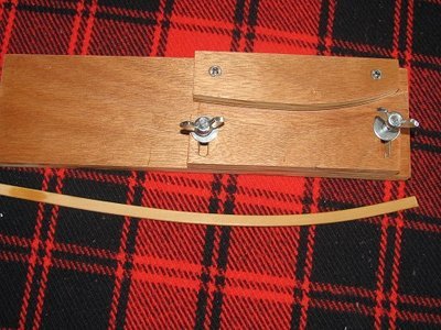

He estado mirando la ultima imagen que envías, veo tablas montadas unas con otras, y esto no puedes hacerlo asi, te sugiero que en un aglomerado o similar traces una cuba aproximada a la forma que ha de tener y claves unos clavos, sumerge las tablas en agua hirviendo y forzándolas con cuidado las pones entre los clavos, las dejas que sequen y veras como te van quedando bien, no es necesario que afiles los extremos de las tables, si acaso un poco, porque esto te ayudara a conseguir que de manera casi normal tomen su forma sobre las rodas y conseguir clásica imagen de estas fabulosas naves vikingas

Las tablillas del kit son de madera o de contrachapado? Si son de madera y quieres curvarlas por canto mira en el hilo del jabeque cazador mío, viene cómo curvar con una plancha, yo estoy forrando y curvo todo lo necesario en un momento.
Si son de contrachapado yo buscaría las botas de seguridad.

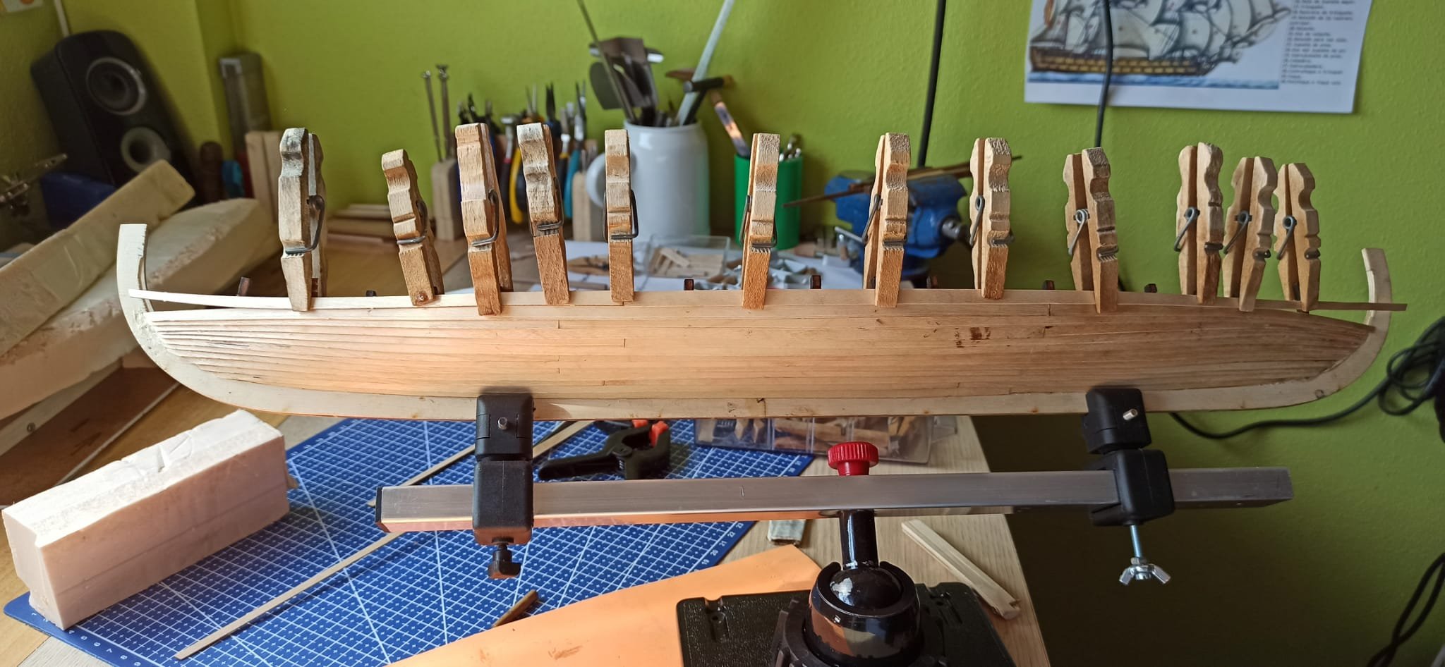

Evidentemente Liberto, esas fotos a las que te refieres no son de mi modelo, lo he tomado como ejemplo de lo que pasa si se hace mal, como es este caso, el sistema Klinker consiste si no me equivoco, empezar por la quilla a montar tracas, la siguiente hacia la borda, monta una parte en TODA su longuitud en que la tabla anterior, repito toda su longuitud, en mi caso, en la zona de proa y popa las tracas tienen una anchura de pocos mm, el solape en esta zona es muy difícil hacerlo al mínimo, con lo que la zona de proa y popa no va subiendo en las rodas lo suficiente y llega un momento que la forma de la traca es muy diferente de lo que tenemos ya montado, no se si me explico. Si le damos la forma para ajustar a la tabla inferior, el tablazón no sube como deberia en proa y popa, y es o hacer tablas enteras con más anchura de extremos, o añadir atunes, que es lo que he hecho.Tu modelo lo tengo en favoritos y lo sigo, pero ya dije que no queria hacer un modelo super fiel y ajustado, si no algo para relajar, cosa que no esta siendo así.
@Leopoldofran no es cuestión de saber darle forma a las tracas, te recuerdo que el forrado del Nepo lo hice en tiras enteras de proa a popa y solo tuve que poner 4 atunes en todo el casco, el problemas es repito de poco o ningún margen de material en los extremos. El modelo que pongo por ejemplo, lo que hace es montar las tracas en la zona central del casco, pero en las rodas las pega al canto en vez de seguir montando sobre la inferior.
Espero que se me entienda bien lo que quiero explicar, que por escrito puede ser complicado.

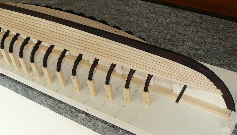

Este si es mi Gokstad, con los atunes ya pegados para darle altura en la zona de las rodas

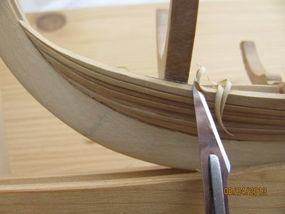

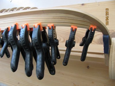

Hola amigo, en realidad las tablas encajaban en las rodas sin tingladillo, pero ojo no quiere decir que montaran atestadas una encima de la otra, no se les hacia un rebaje a la tabla inferior y tambien a la superior de manera que quedara el exterior y el interior del forro completamente liso de esta manera la embestida de la roda en el agua era mas suave, te paso unas imagenes que te pueden dar algunas ideas. ya seguiremos... un abracico Liberto
5ª entrega modelismonaval 009.JPG (32.88 KiB) Visto 3225 veces
5ª entrega modelismonaval 010.JPG (43.37 KiB) Visto 3225 veces
001 (1).JPG (57.7 KiB) Visto 3225 veces
una de las muchas imagenes enviadas por los compañeros Leopoldo y Alejandro Yañez que tanto me ayudaron para lograr un trabajo del que me siento muy satisfecho. se puede apreciar la colocacion de las tablas en la zona proxima a la roda... no van formando tingladillo

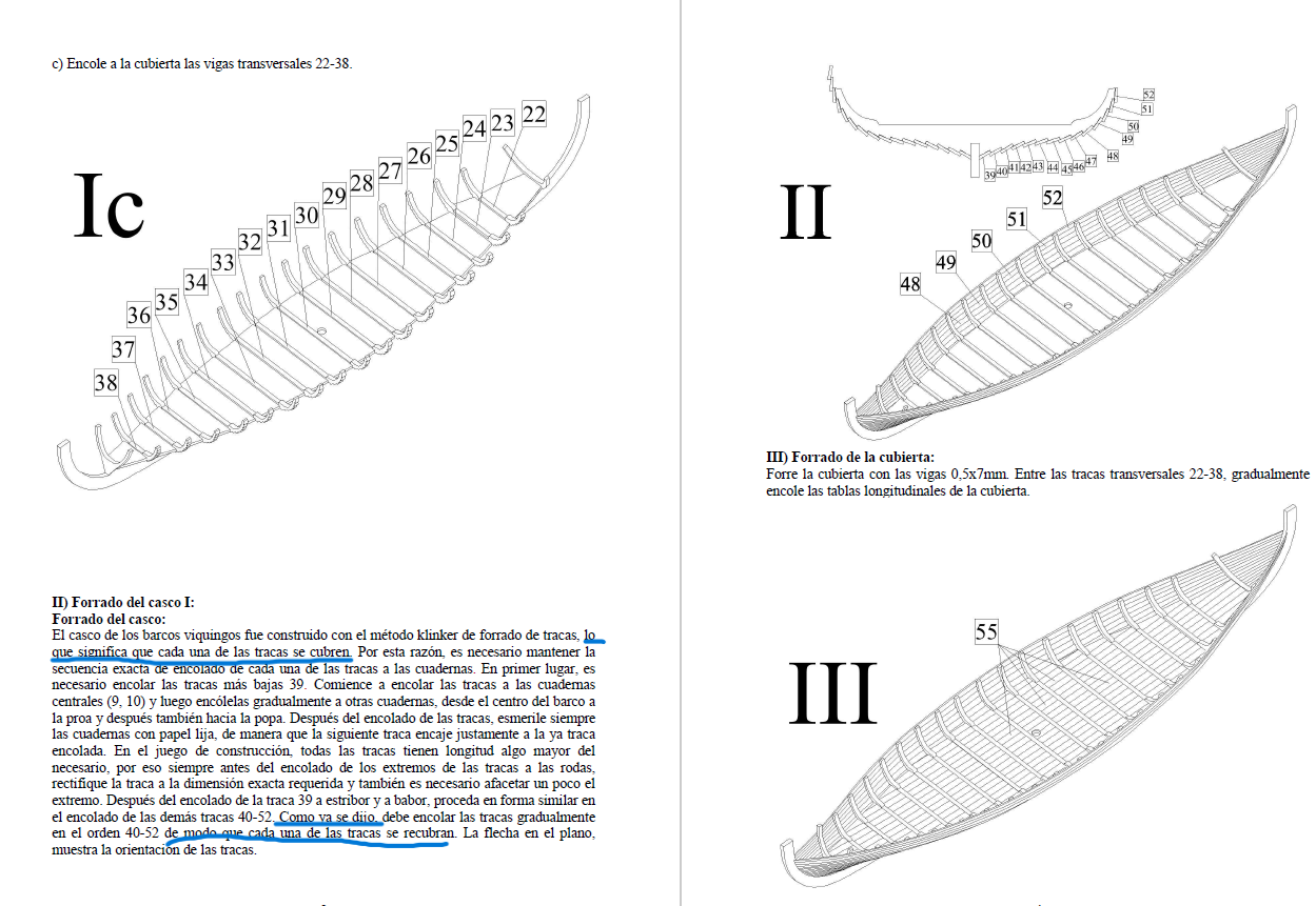

Buenos dias...después de sopesarlo con la almohada, he decidido que este se queda así...el casco esta casi terminado, se lo regalare algún "cuñado"· :mrgreen: si algún día tengo ganas tengo las planchas y planos, lo volveré hacer bien, pero revisando las instrucciones por si se me habia pasado algo por alto, veo que ni especifica y más bien, confirma que deben montar unas sobre otras, lo que da a equivoco sobre el tema que nos ocupa.
Captura de pantalla 2024-03-20 094144.png (353.41 KiB) Visto 3192 veces

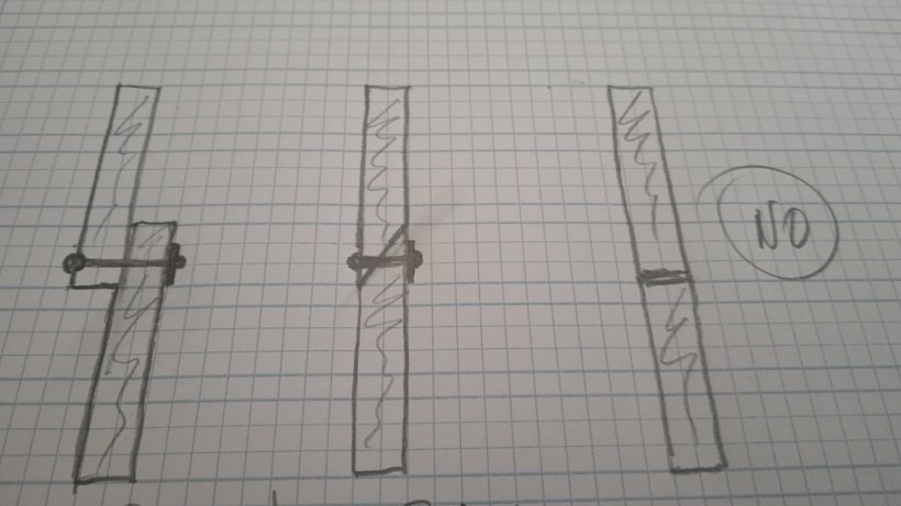

Hola Cristóbal, posiblemente no me expliqué bien, te paso un dibujo... bueno si se le puede llamar asi. donde lo veras algo mas claro. por supuesto que deben de montar, y asi de esta manera es la forma que esta indicada para hacerlo, y encontraremos estas partes cercanas a las rodas afiladas, tal como se puede apreciar en la fotografía tomada por Leopoldo y su buen amigo Alejandro...

Muchas gracias Liberto, ahora ya no hay solución, o desde luego no me apetece ponerme a despegar las dos rodas enteras, con el consiguiente problema de ya tener las tracas a la medida anterior, y que alguna seguramente quede corta al subir en las rodas, esto servirá espero para alguien que decida hacer posterior este u otro parecido.
