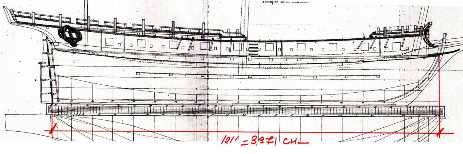

Con respecto a la escala calculo que es a 1/60 aprox. los planos no traen medidas de ningún tipo y el calculo lo he realizado a ojo pues no conozco las medidas reales de la embarcación.
Mensajes: 6039
Re: Jabeque Español Vs Jorge Juan
Ahí tienes el plano con las medidas. Como ya está hecho el modelo da igual pero puede venir bien aunque solo sea para si le pones algún tripulante.

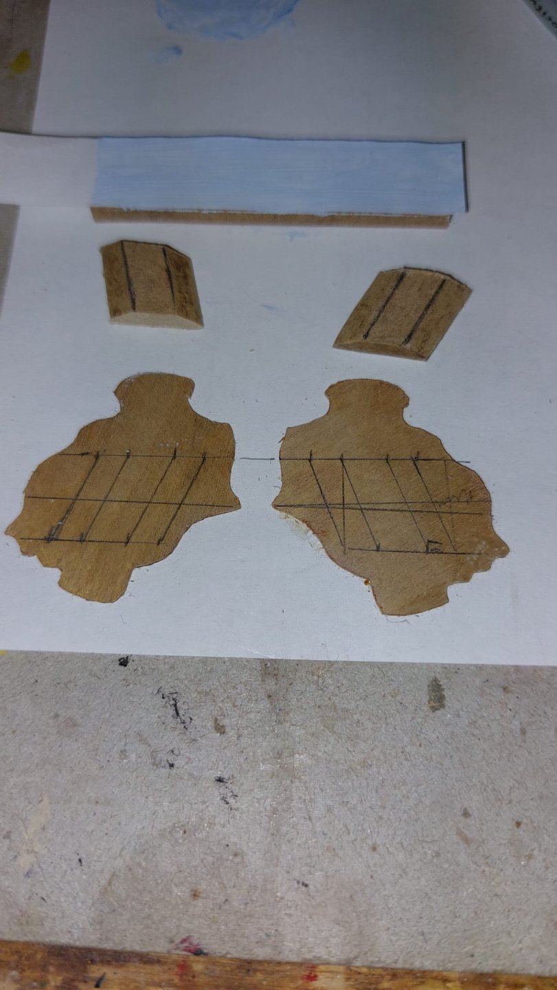

Haré un paso a paso de la construccion de los ventanales.
Para empezar he recortado la base del ventanal y he modelado la pieza maciza que configura las ventanas.

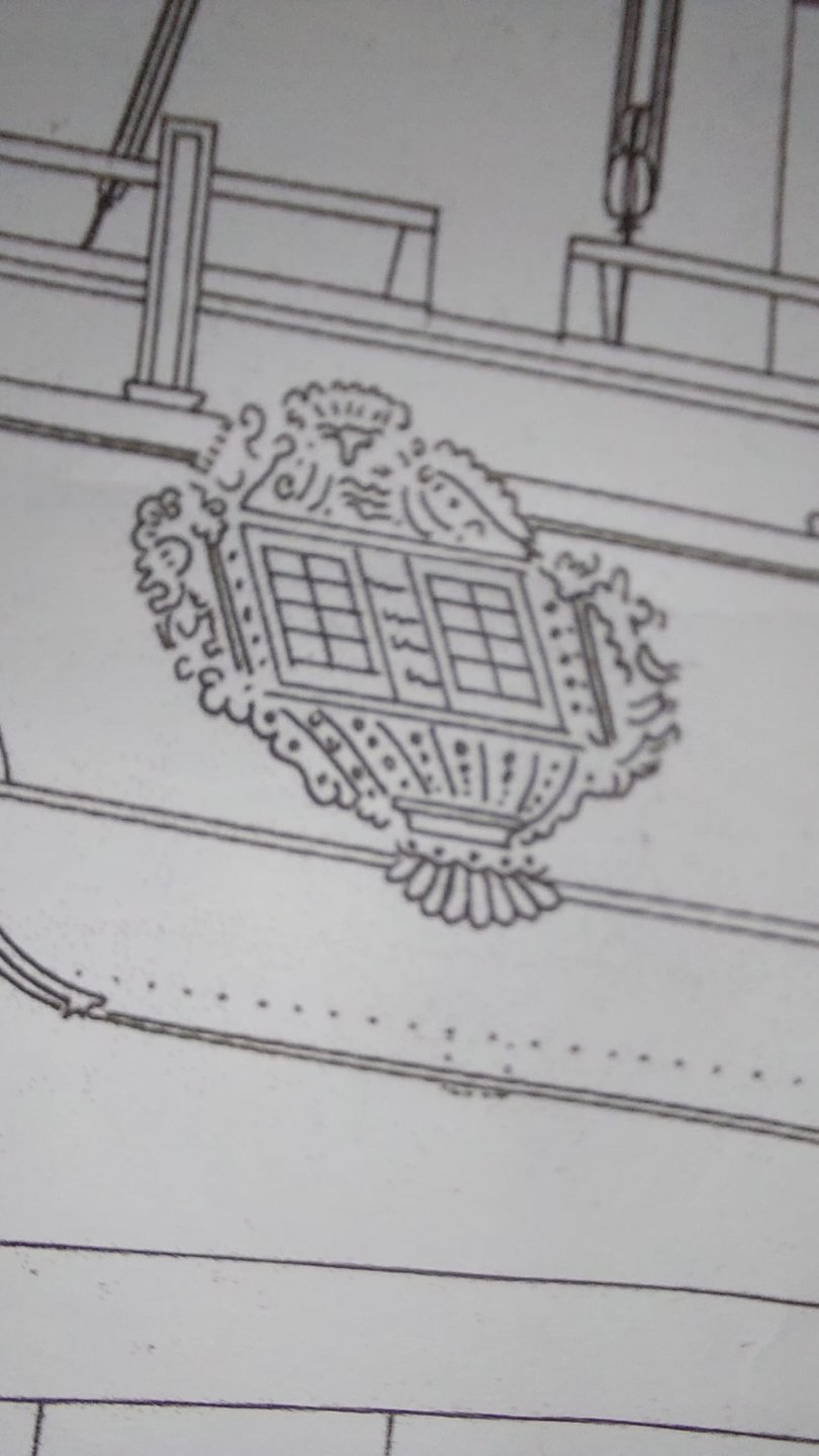

La base es este dibujo extraído del propio plano, intentaré imitarlo lo mejor posible.

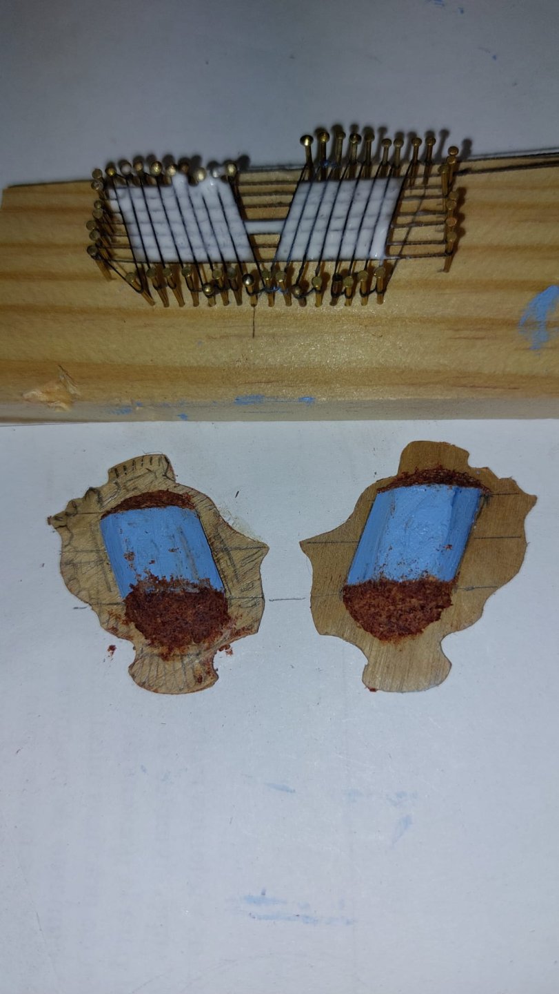

El siguiente paso es pintar y pegar la pieza y rellenar los espacios, superior e inferior, con masilla que más tarde moldearé.
las piezas están pegadas en espera de secado.

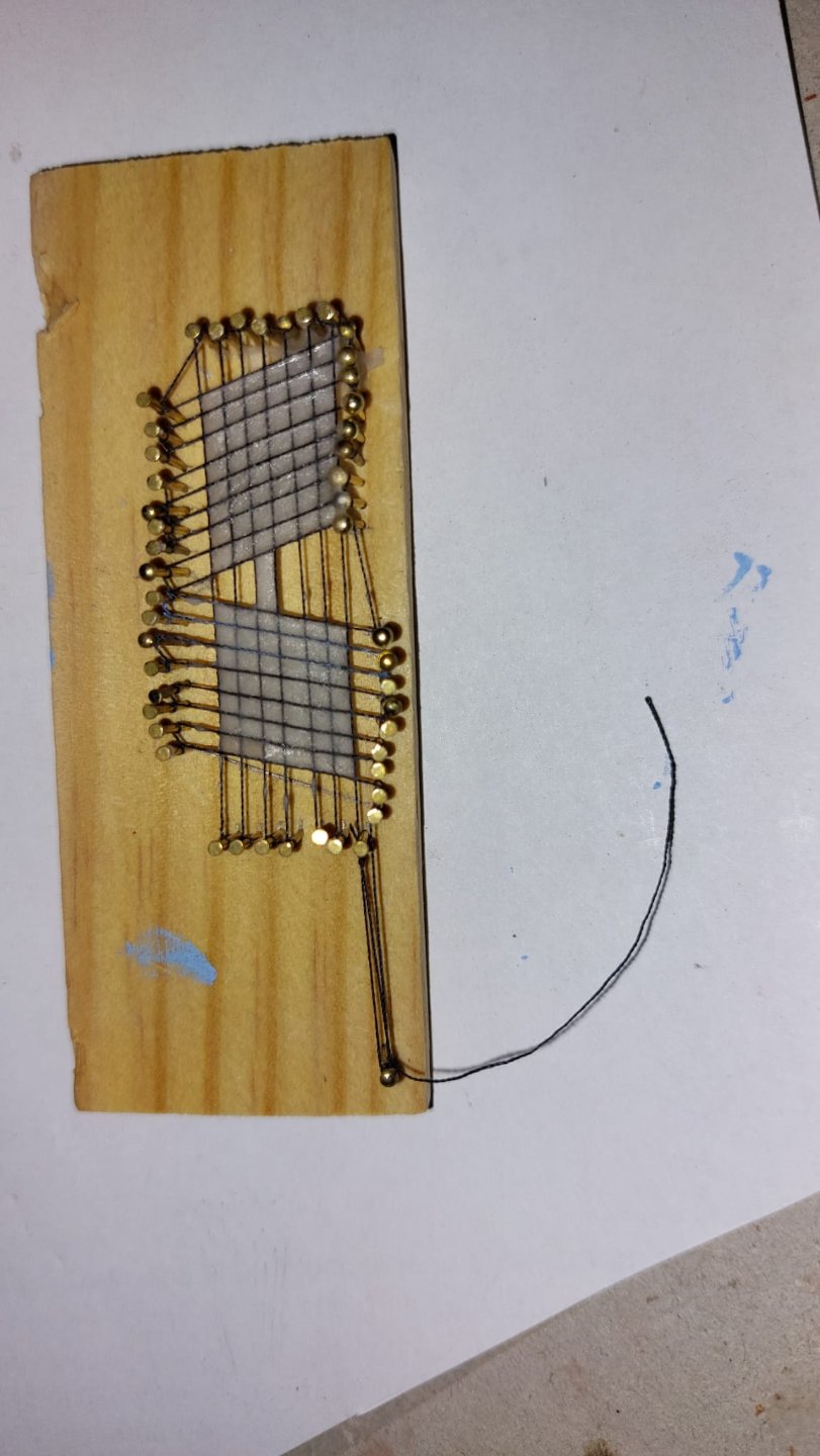

Con hilo de coser, y de esta forma rudimentaria he hecho los cristales de las ventanas.

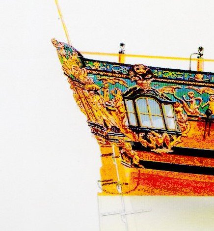

Mensajes: 6039
Esas ventanas eran muy útiles porque permitían echar un vistazo a la parte anterior de las velas mayores y a la estela sin tener que subir a cubierta . Veo pintura azul, sería deseable que no la utilizaras, no solo porque en los barcos españoles no la hubo, donde los herejes sí, sino por razones estéticas. El fondo de los vidrios debe ir en negro o en gris oscuro y la carpintería que era de madera en blanco matao , porcelana. Las tallas que rodean las ventanas en amarillo de Nápoles, como el lagarto del espolón y las tallas que enmarcan el espejo. Un detalle son los remos. Hay como 22 portillos por costado. Me parece muy difícil que pudieran usarse a la vez, creo que unos serían para remar a la veneciana y otros para el remo de galera, de todas formas serían al menos11 remos por costado, de 12 metros o más con manetas y galavernas, pintados de colores, que ocupan mucho sitio.
Pero no me hagas caso es que soy muy chinche

Lo del color azul es porque los "cristales" quedan algo traslúcidos y al sobreponerlos darán un aspecto grisáceo, al menos eso espero, cuando los reciba superponiendo veré que efecto queda, igual tengo que clarearlos.
Mensajes: 6039
Los cuadradillos de esa carpintería son muy pequeños, en blanco sobre fondo muy oscuro quedan muy bien. Yo lo que hago es dibujar con pintura acrílica un poco diluida y un tiralineas de los de antes sobre un acetato pero tu sistema del hilo pintado puede convenir. El despiece con vidrios tan pequeños parece un antojo del delineante, no tiene sentido, mira como son los del Royal Caroline. Y en esa época el vidrio no era emplomado además de que no deja ver.

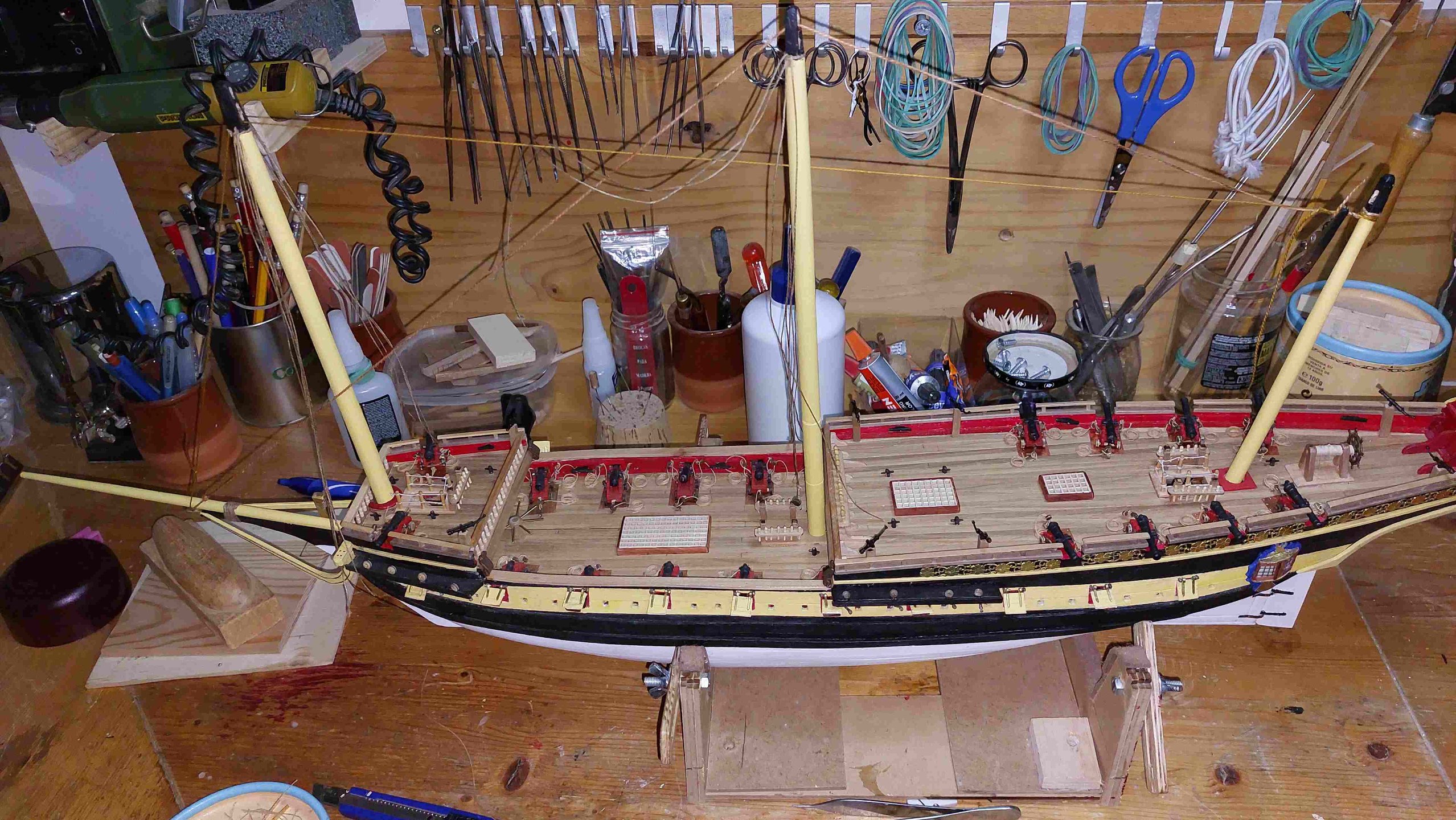

Bueno amigos: después de este tiempo he realizado varias tareas que iré mostrando una por una. Ventanales y cañones de las cubiertas superiores, algunos adornos y detalles.

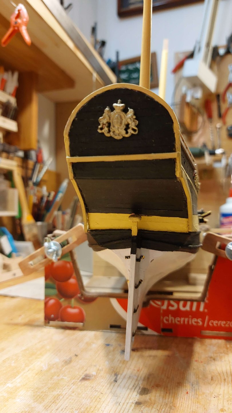

freijanes
Mensajes: 591
Mensaje por freijanes »
Empecemos, para iniciar este recorrido vamos de atrás adelante

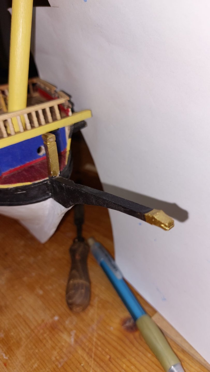

un detalle de la popa, sencilla y simple.
20231029_190630 (1).jpg (153.49 KiB) Visto 2259 veces

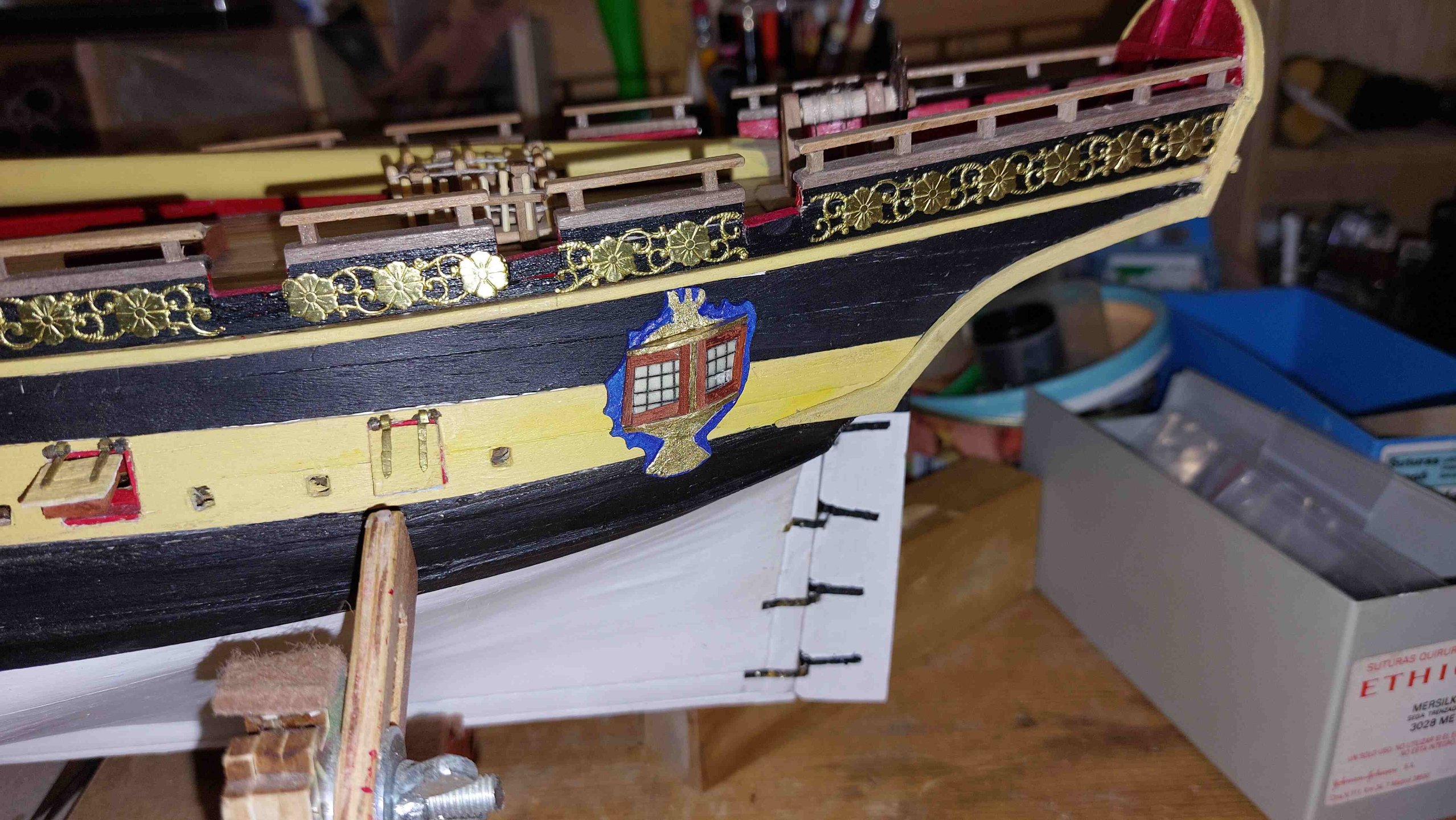

Seguimos, los ventanales, tarea compleja que no siempre sale bién
Un logro.
Un logro.

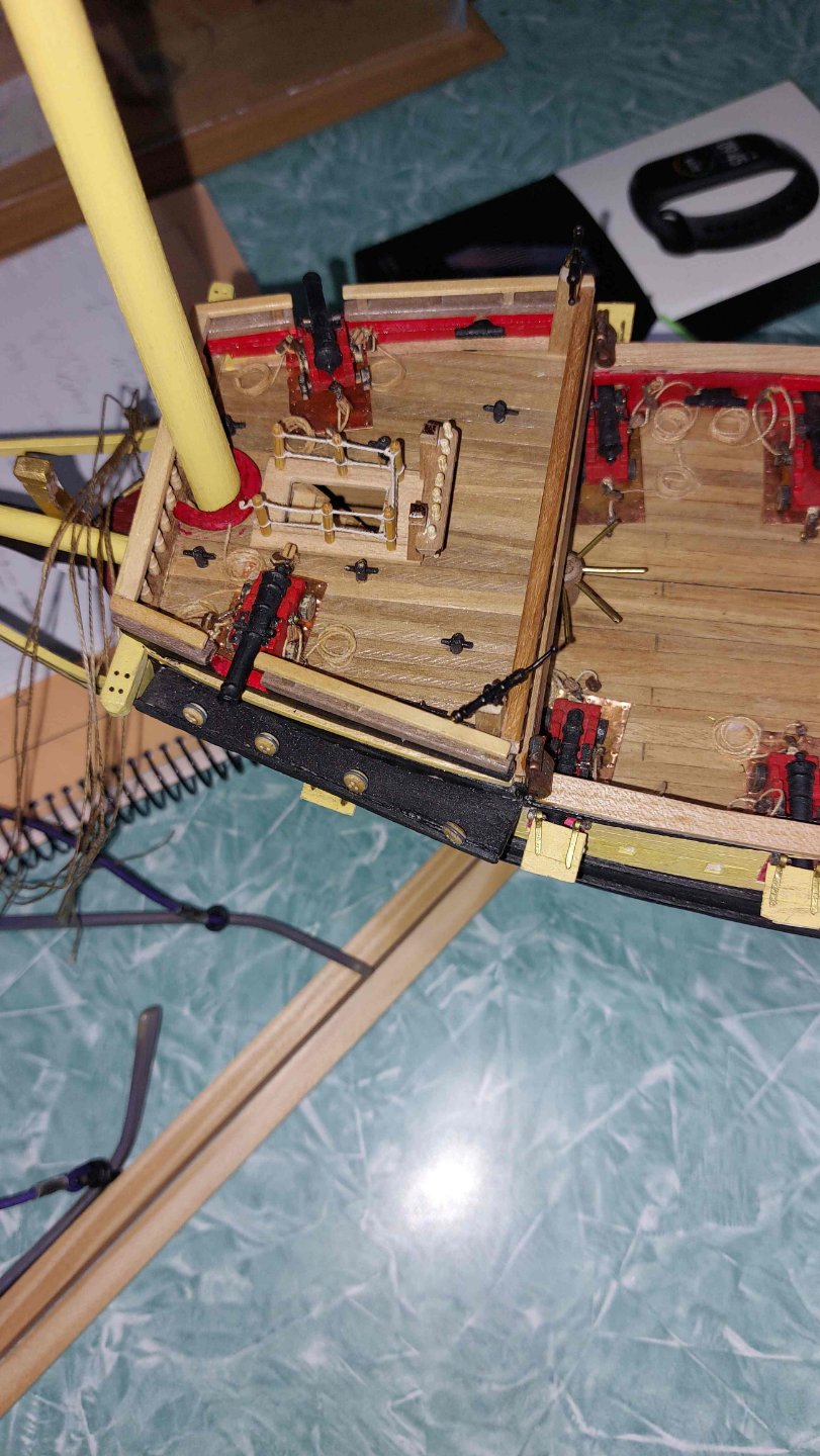

freijanes
Mensajes: 591

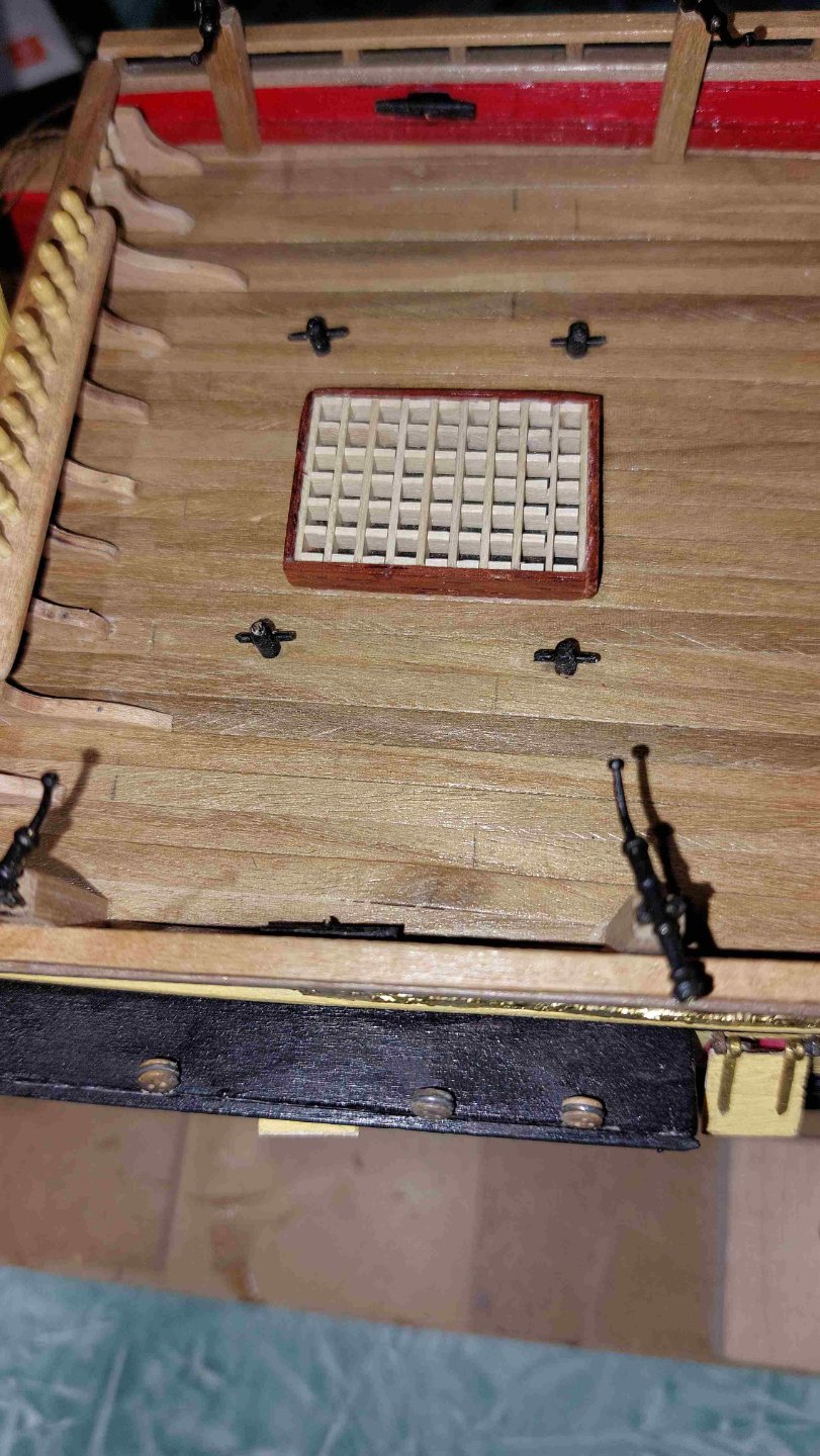

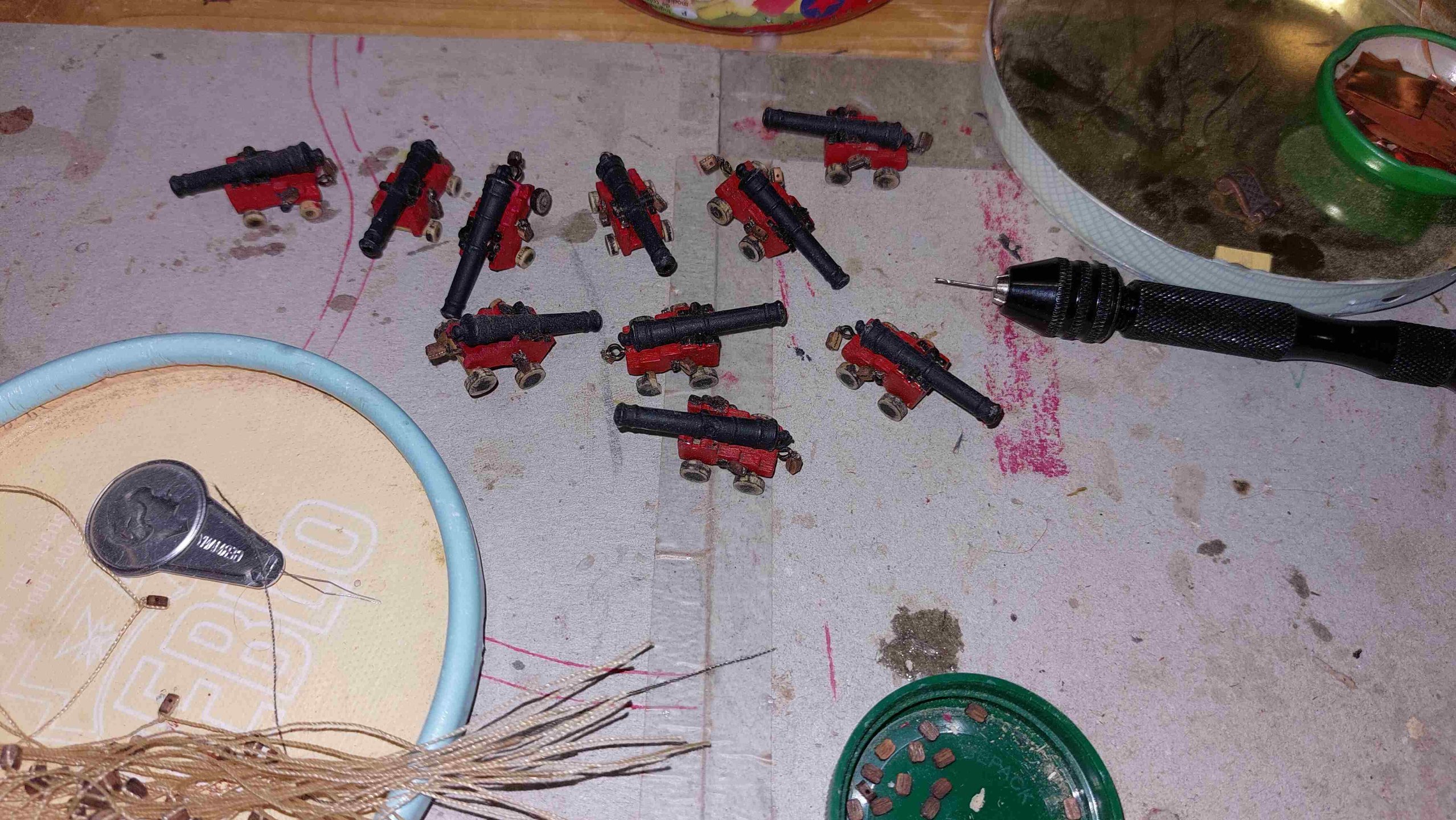

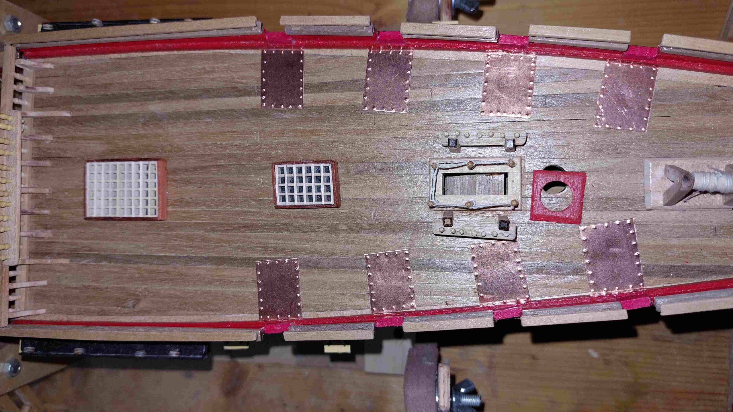

Artillería de las cubiertas superiores, diez cañones en sus correspondientes cureñas y ocho falconetes, repartidos 2 cañones en la proa y ocho en la cubierta de popa, los falconetes 2 en proa y seis en la de popa.
las plataformas de las cureñas, he elegido plancas de cobre que es lo que tenía a mano
en proa. 2 y 2
en proa. 2 y 2
Aquí toda la artillería preparada para instalación.
aquí ya instaladas.
aquí ya instaladas.
Mensajes: 6039
Hola. El jabeque no lleva timón de rueda, es como un torero con enaguas, lleva timón de caña al que se le aplicaban un par de aparejos a las bandas para hacer más fuerza. La cabeza del timón sobresale en cubierta a través de una escotilla que sirve para poder subir y bajar el timón con ayuda de dos aparejos, los guardines.
El timón de caña es mucho más sensitivo que el de rueda, pero debe usarlo un marino, es como llevar una Honda de 1200 cm3 o un furgoneta, la Honda no se la puedes dejar a cualquiera, la fragoneta sí.
También hace mucho calor, en el espejo de popa debe haber dos ventanas que den a la cámara. De paso sirven para mostrar los fanales.

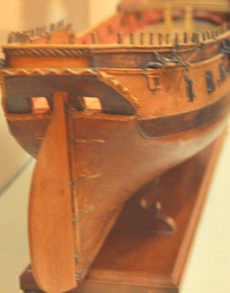

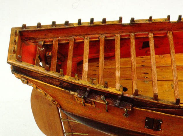

Mensajes: 6039
Unas fotos del modelo del museo, no mires la pala del timón es una fechoría del anterior "restaurador"
