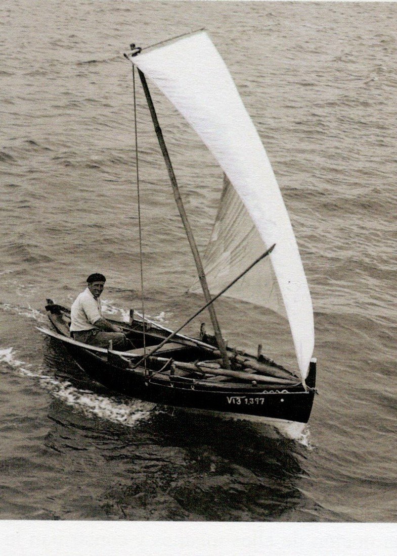

Gracias, Cayetano, es todo muy interesante. Sobre la relinga y la vara de portar creo lo siguiente: En la relinga del grátil no hacen falta poas porque ciñendo la vela al tercio no las necesita y menos si se amura a la borda de barlovento, como sí las necesita la vela cuadra, cuyo grátil es muy difícil de tensar sin bolinas o tangón, el beitass de los vikingos. En rumbos abiertos la vara de portar sirve para abrir la baluma llevando el puño de escota a sotavento , como una botavara o un tangón, solucionando el punto débil de la vela al tercio. El otro punto débil es la virada y como punto fuerte la posibilidad de arriar con viento de cualquier rumbo, y la sencillez del aparejo.
Re: Dorna gallega
Gracias Leopoldo.
Efectivamente, en el modelo he puesto la vara de portar llevando el puño de escota a sotavento.
Voy a ver si encuentro algunas fotos del uso de la vara de portar por los naturales de las rías gallegas.
Por cierto, he encontrado un librito muy interesante para el tema de los aparejos: NAVEGANDO EN DORNA, de Gerardo Zugasti.
Re: Dorna gallega
Esta foto publicada por Staffan Mörling presenta una dorna navegando con la vara de correr situada casi a media altura del grátil.
Esto es lo que me hizo pensar que el sistema de fijación del grátil mediante empalomaduras servía para facilitar la colocación de la vara de correr a la altura más conveniente.
