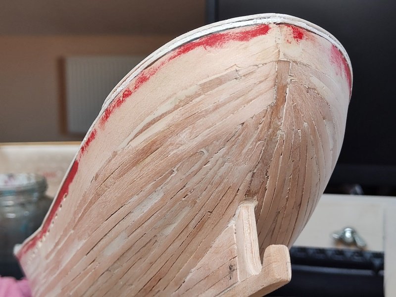

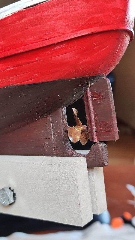

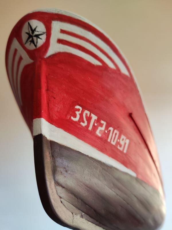

Y ahora expongo avances.
Casco forrado, creo que las tracas cercanas a la de aparadura las he subido demasiado por popa, lo que me ha obligado luego a terminar casi forrando a la holandesa, no me preocupa mucho en este caso y he visto cosas muy raras en pesqueros reales. No ha sido fácil forrar la popa tan redonda, pero seguimos aprendiendo para el siguiente, que volveré al velero histórico.

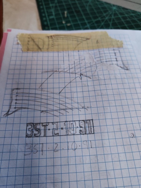

He dado una primera mano de pintura, ahora que es fácil de manejar antes de meterme con el interior para la decoración de proa, hago los dibujos en papel, pongo cinta de carrocero encima sin apretar nada para que no se pegue y calco el dibujo, luego la apoyo en otra superficie y con un buen cúter quito el interior de las siluetas, paso la cinta al barco y pinto.

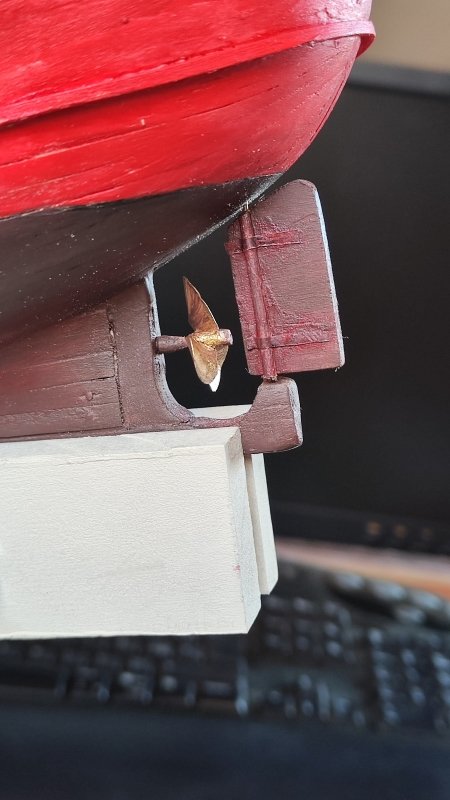

Por último he preparado hélice y timón, la hélice con plancha de latón y el eje torneado en madera. El timón adornado con un palillo cortado por la mitad y tiras de aluminio fino simulando herrajes. Posdata: viendo la última foto parece que una la pala más cercana está descolgada,pero es efecto óptico, las tres son iguales y están en posición correcta. y otra cosa, el canto del timón creo que habría que adelgazarlo, intentaré sacarlo si me siento con fuerzas

Hola, Buhochico, tiene muy buena pinta el bonitero. Para los rótulos, una buena solución es hacerlos en un vinilo de corte. Llevas el fichero en pdf a una imprenta digital y por un precio módico te lo hacen, lo colocas y queda niquelado. Nada que ver con lo que se puede conseguir pintando con
plantilla.

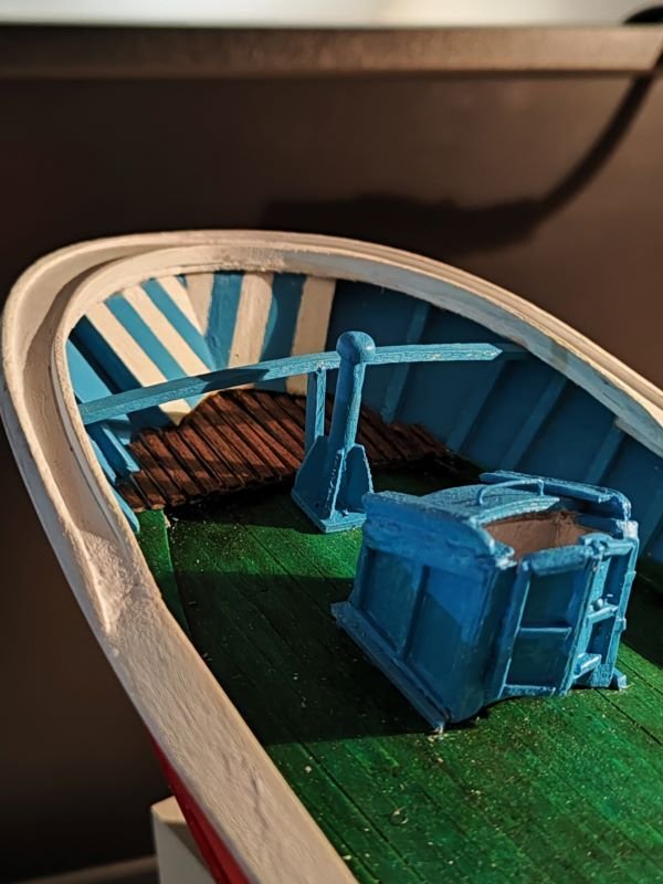

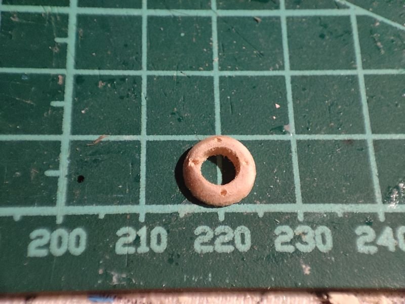

Hola, algún avance más, complementos de proa: escotilla, noray y tosta. Todo en madera.

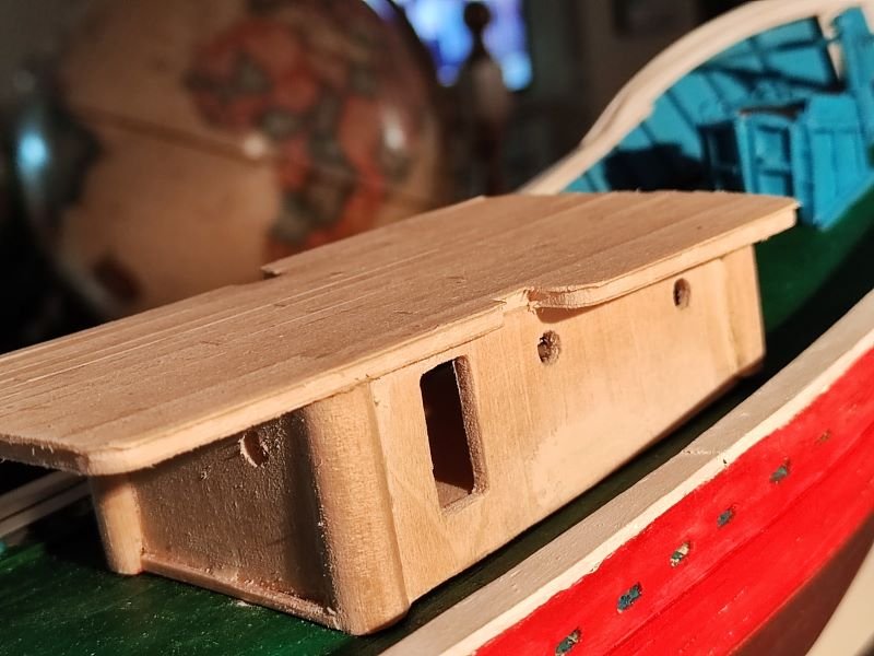

comienzo de la caseta, sólo presentada sobre el barco. Su cubierta también irá en verde como la del barco.
Empiezo con los ojos de buey, también en madera

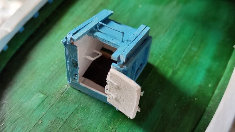

Algún avance adicional, como la escotilla trasera. LLeva escalera interior, pero no se ve...

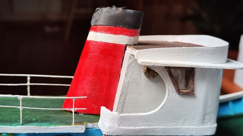

La chimenea la he realizado con esqueleto de madera y forrada con tracas, para disimular el efecto madera, antes de pintar la he dado gesso, una imprimación acrílica utilizada por ejemplo para lienzos, es blanco y cubre bastante.
La caseta lleva bastante trabajo y el resultado no es muy bueno , las partes curvas dan mucha lata, lo mejor son las dos partes altas hacia proa, el "coronamiento", que están hechos de una pieza y no siguiendo el Kit.

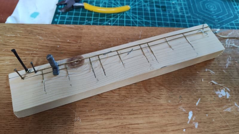

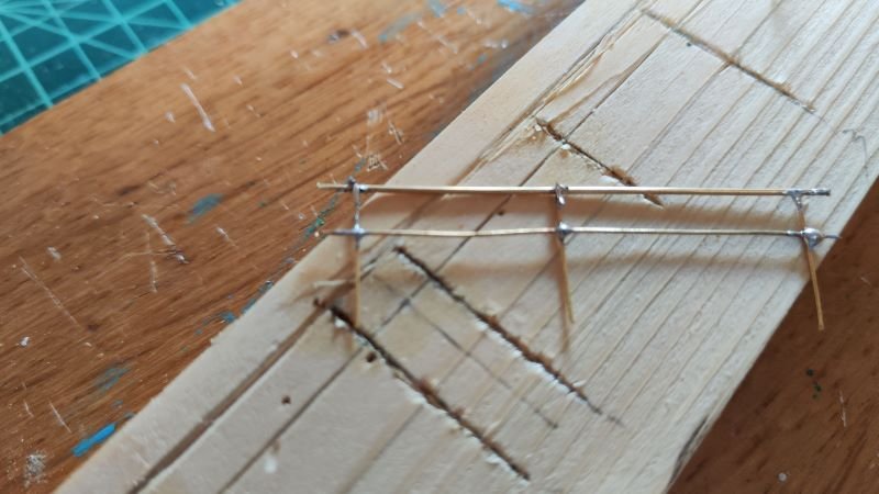

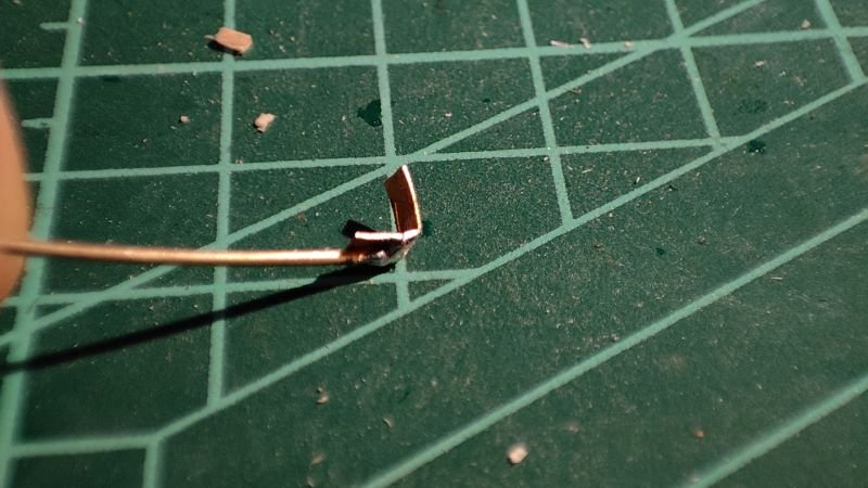

Para las barandillas, es la primera vez que hago algo así, y casi mi estreno con soldador. He preparado en madera la estructura como he visto a otros foreros. El resultado vuelve a no ser bueno por la dificultad de estirar el latón, los hilos los compro enrollados y no consigo que queden bien estirados, ¿algún truco?

Hola Javier, para dejar perfectamente recto un trozo de alambre, ponlo sobre una superficie plana y con otro objeto plano, por ejemplo una tabla que sea mayor que el alambre a enderezar, ponlo sobre este y haz rodar el alambre entre las dos superficies, te saldrá completamente enderezado.

Otra manera de enderezar un alambre es sujetar un extremo en el tornillo de banco , enganchar el otro extremo a un taladro y darle unas vueltas, se queda muy rígido y recto, si luego le quieres hacer pliegues calientas la zona con un soplete hasta el rojo oscuro y lo dejas enfriar con lo que lo recueces y le quitas el temple. Si no tienes soplete vete corriendo a comprar uno adecuado, te servirá para soldar con plata y para hacer crepes Suzette
Re: Bonitero Marina II desde planos
Vaya, en un solo tiro he aprendido dos sistemas de enderezar el hilo de latón, gracias a los dos.

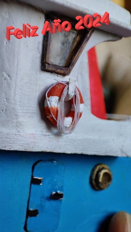

y acabamos el año con el soporte del salvavidas y el salvavidas instalado. El soporte es latón y el salvavidas madera, broca y torno.

Yo suelo soldar con un soldador eléctrico de mediana potencia 25W y con un hilo de estaño muy fino, de los que se usan para electrónica. Piezas a soldar bien limpias y desengrasadas y pasta para soldar. Como el hilo utilizado es muy fino, funde enseguida y no hace grandes bolas de estaño.
Así a mi me va bien.
