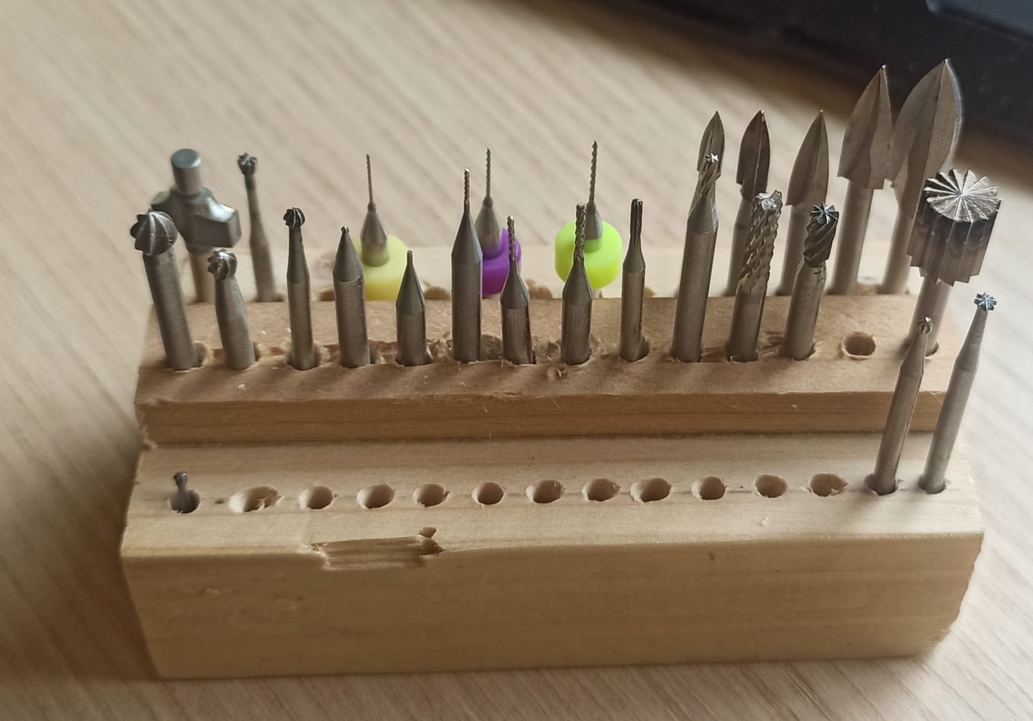

Buenos dias, @Dvd yo tengo el MF70 son la mordaza de precisión de acero, las fresas son de carburo para mi van de cine, buen filo, son las que más uso
https://es.aliexpress.com/item/10050043 ... Redirect=y
me gustan mas que las de Proxxon o Dremel
https://www.amazon.es/Juego-fresas-rota ... 66&sr=8-28
Luego claro si necesitas dar formas especiales, tienes que morir al palo lo que hay, tengo de todo tipo, pero las de formas o perfiles no suelo usarlas. Si tienes algún amigo dentista, le puedes pedir las fresas que desecha, van bien.

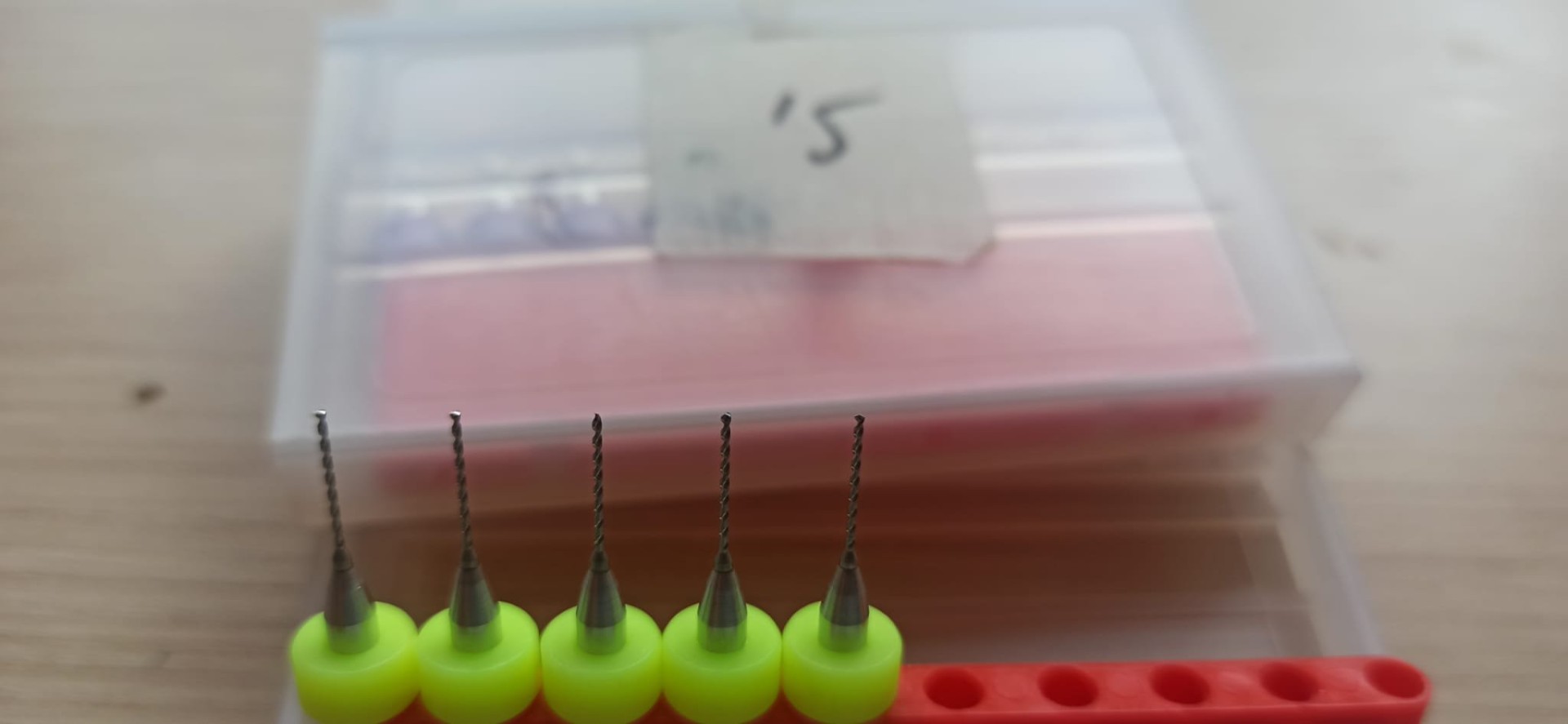

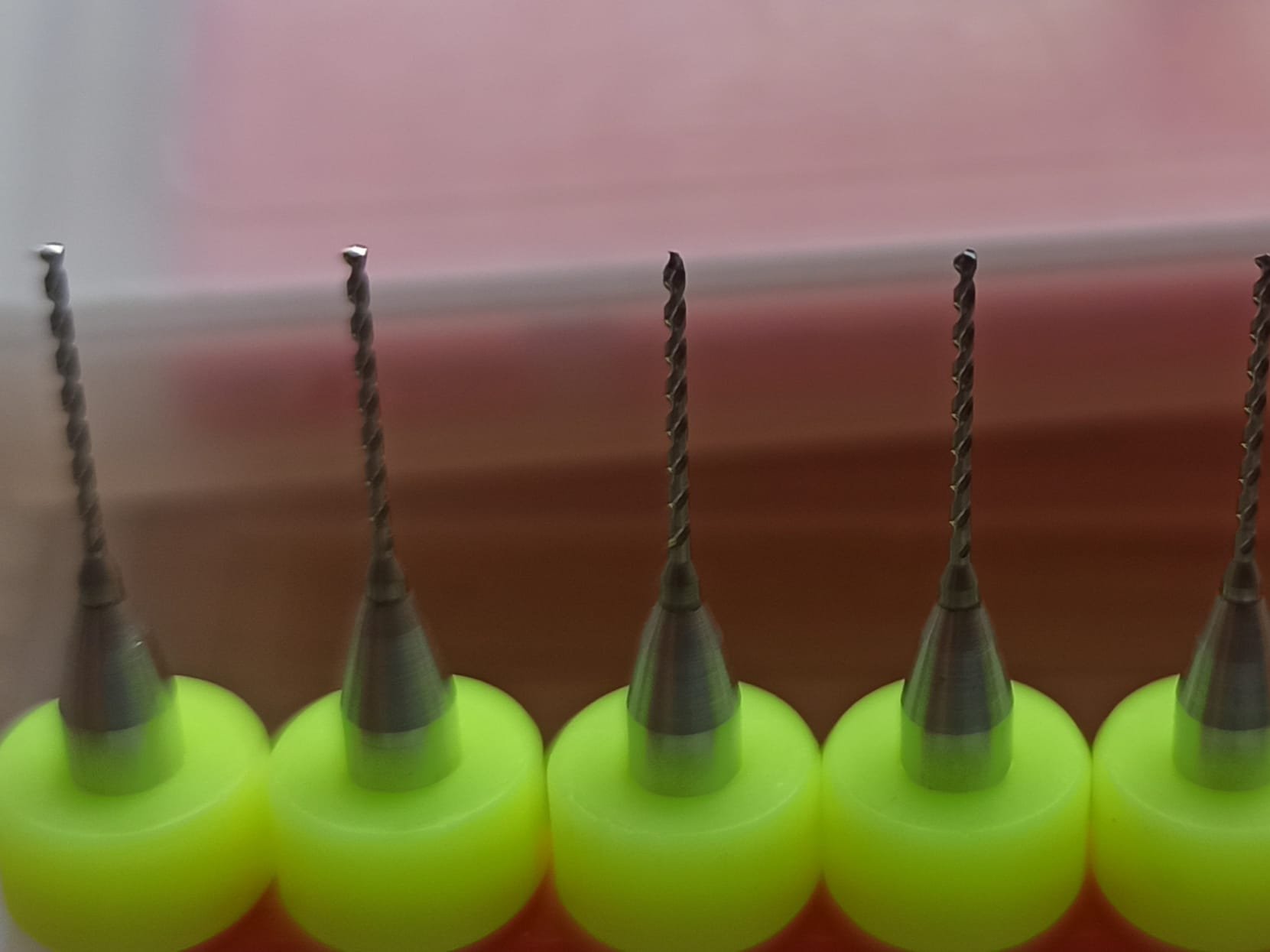

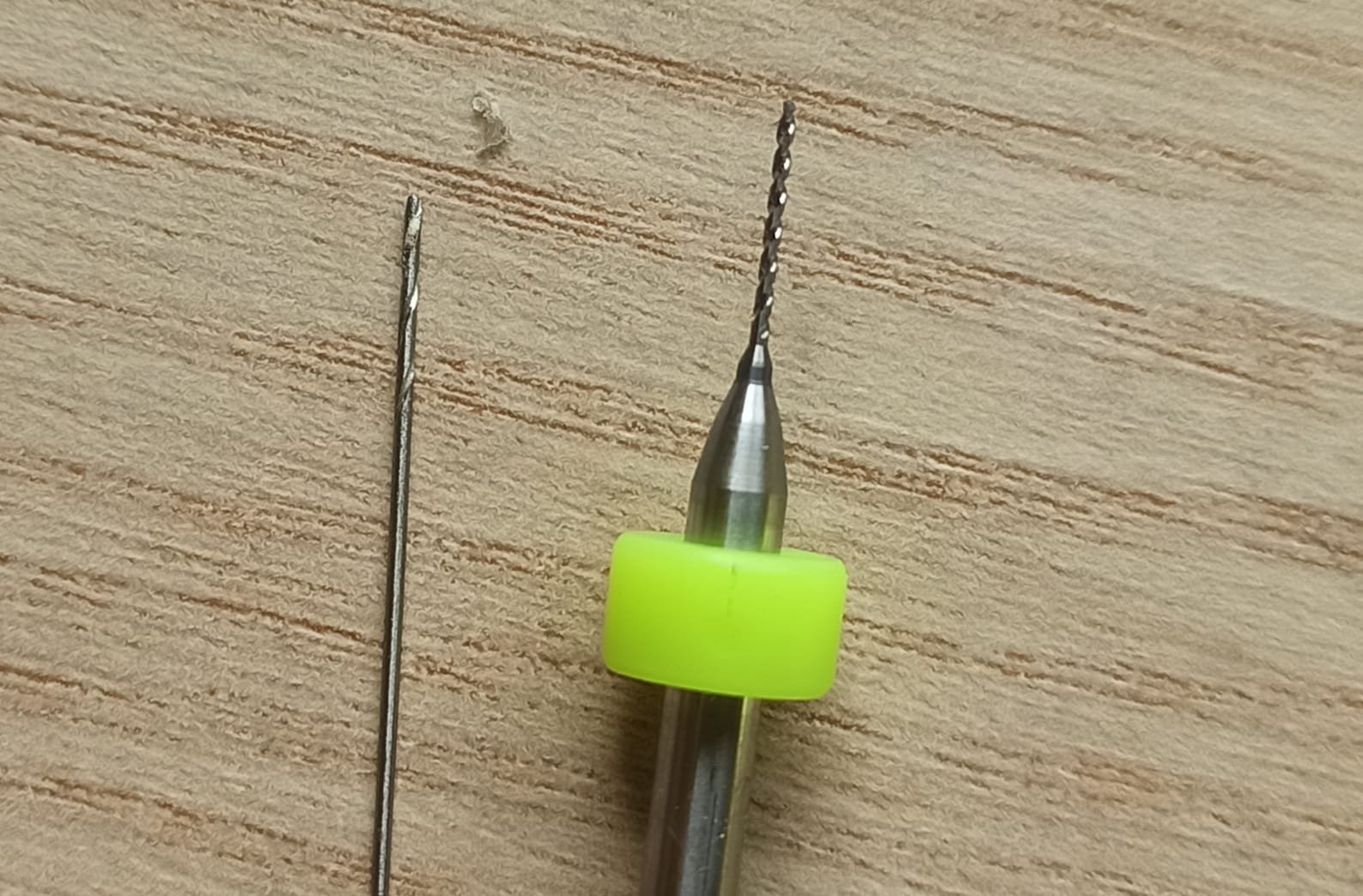

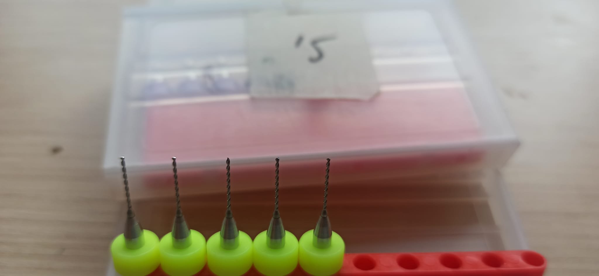

Las brocas normales, estoy viendo que para determinados detalles, revientan la madera, no se si me explico, al tener solo dos lados de corte, o es a altas revoluciones y con sumo cuidado, o arrancan mas que cortar, por eso cada dia uso más las fresas hasta para taladrar. Creo que el juego de brocas que te digo de bastago de 3mm aparte de super afiladas, las llaman de cuerda de piano por el tipo de acero que se utiliza para su fabricación.
Broca de 0´6 mm, no se si aprecia bien la diferencia con una broca normal.
Imagen de WhatsApp 2024-02-22 a las 12.19.49_c5e81bca.jpg (78.17 KiB) Visto 5005 veces
Creo que aqui se ve bien la diferencia

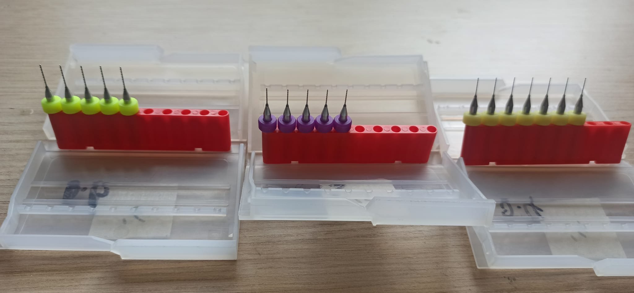

Imagen de WhatsApp 2024-02-22 a las 12.31.01_e360f37e.jpg (251.89 KiB) Visto 5005 veces

Los juegos de brocas inferiores a 1 que indica Cristóbal, los tienes en AliExpress, pero al menos a mí, con el taladro manual, las de menor calibre se me han roto todas.
https://a.aliexpress.com/_EJuxmPX
También he comprado estas y me parecen más fuertes en 0,5
https://a.aliexpress.com/_EGVgejX

Las de 0.5 usadas a pulso se parten con mucha facilidad, hay que usarlas con el taladro en su soporte vertical o en la fresadora. Pero lo mejor y más barato es comprar cuerda de piano de 0.5 y cortarla en trocitos de 30 mm. no hace falta sacarles punta entran en la madera con facilidad y son irrompibles.

Las respuestas a tus preguntas estan aqui, y como bien digo y dice bien tmb @Leopoldofran a pulso estas de anillo de plastico de color, se rompen con suma facilidad, pero en soporte son super. En cuanto a las cuerdas de piano? donde comprar? lo que he visto son lisas y en que medida hay, a ver en Madrid seguro que se consigue de todo, en Jaca de nada, ya te lo digo.
