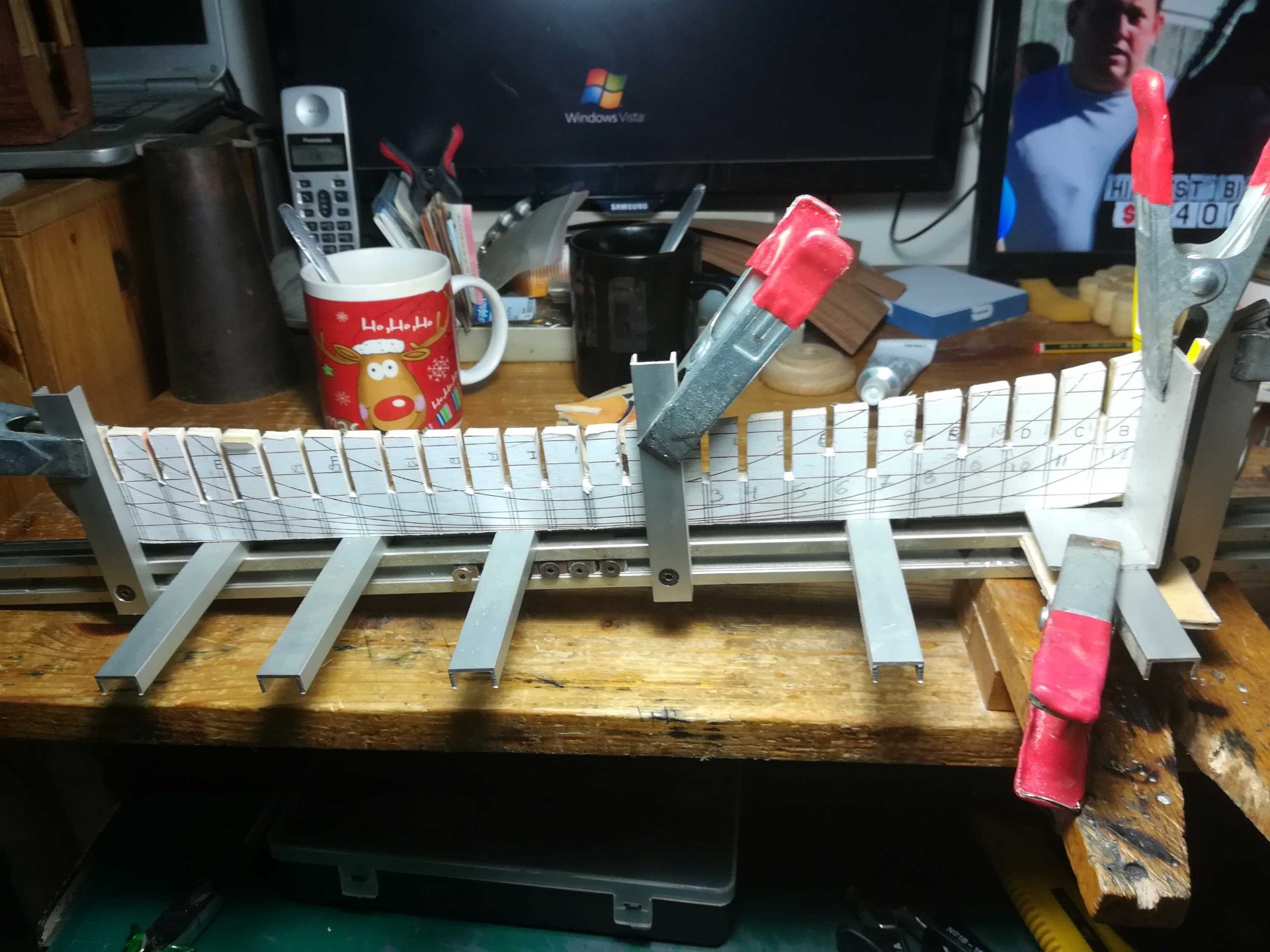

Hola es de perfil de aluminio tipo industrial y los accesorios los hecho tambien de perfil saludos

hola se me ha quedado la principal
Mensajes: 6067
Re: Consejo bases de trabajo y tornillo de mesa
Y tres, el picadero.
Además de las bases para forrar está esta que es la más utilizada y sirve para mantener recta y aplomada la falsa quilla mientras se montan las cuadernas la cubierta y los primeros forros. Sustituye en modelismo a los originales picaderos.
En la comstrucción quilla arriba es solo una tabla con eje y referencias donde se montam quilla arriba las cuadernas.
Tu barco parece interesante, porqué no lo presentas?

Se va fraguando la idea de la construcción: una base para poder trabajar con el barco invertido (boca abajo) sujetado por la falsa quilla y orientable. Para el Polaris no la tendré; pero para el próximo seguro. ;)

Viendo con más detenimiento las fotos de pauayuso me he fijado que "fija" los angulos a 90º para mantener las cuadernas en su posición mediante una escuadra de aluminio (recta y delgada). Yo he utilizado una escuadra normal y sin fijarla, dándome problemas para mantenerla entre dos cuadernas. Me gusta ;)

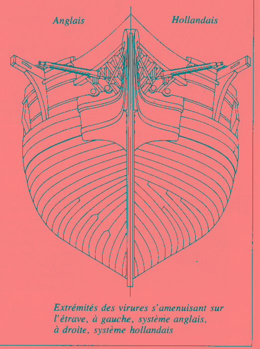

Leopoldofran escribió: Jue Feb 09, 2023 10:58 pm He mirado cómo forran los kits y ahora me explico que no se necesiten fuertes sujecciones. Hay un abismo entre poner un solo forro afilando las tracas y cuervándolas no solo por tabla sino también por canto y el doble forro del kit, uno de madera blanda puesto de aquélla manera y otro de chapilla a la holandesa interpretada porque no es así, el verdadero forro a la holandesa no lleva ninguna traca terminada en punta. Es mucho más fácil, los esfuerzos para dar forma a las tracas son muy moderados por decir algo, pero no es así. Lo del kit es como la paella de lata.
Hola, ya he leído más veces lo del forro a la holandesa, pero no encuentra nada que me explique en qué consiste, ¿podéis explicarlo un poco?
gracias
Javier Romero
Mensajes: 6067
Ahí tienes la imagen que lo explica. Los de los kits lo que hacen es suprimir el escarpe que tiene la traca en la punta de proa y terminarla en cuña lo que es una herejía porque en un casco no hay nunca terminaciones en cuña, ni tampoco en la tablazon de la cubierta, aunque todo el mundo pasa. Pero no solo son los de los kits, en la vida real hay quien lo hace, se suele llamar según las zonas, como hacer la cama a la francesa que en Francia se llama hacerla a la española.
La réplica del navío Gotheborg sueco está forrado así, y en los museos holandeses había bastantes modelos del estilo pero en los canales y en los puertos vi muy pocos forrados a la holandesa. La imagen es del libro de modelismo naval de Monfeld, lo que explica que al forrado normal lo llame a la inglesa .

Mensajes: 6067
La imagen
de la Encyclopédie Navale de Wolfram zu Monfeld
