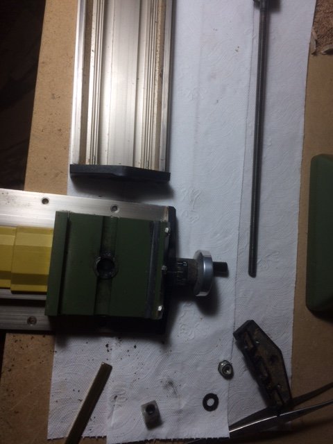

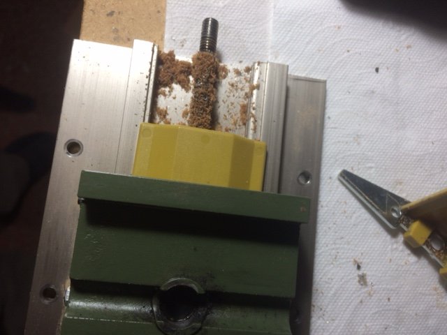

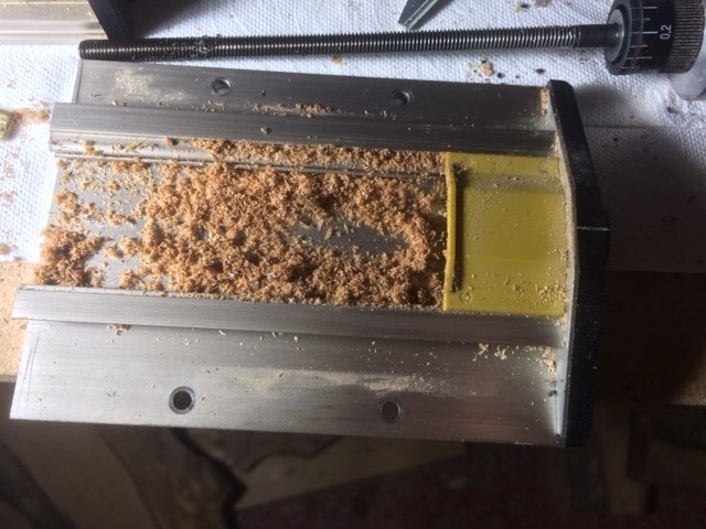

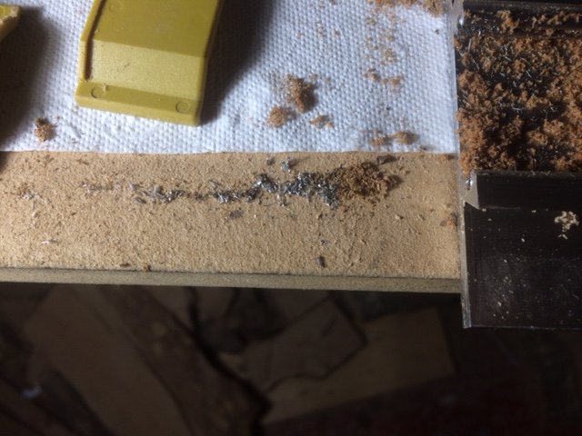

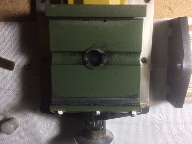

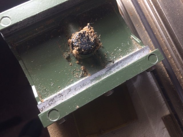

josu1
Mensajes: 466
Re: Calidad china o calidad alemana
Mensaje por josu1 »
Adjunto unas fotografías de lo que he encontrado dentro de las bancadas. En una de ellas se pueden apreciar virutas que creo que son de aluminio, de la utilización del primer dueño de la máquina. Aprovecho para limpiar y engrasar, un poco, todo el aparato.
Aprovecho para darle la razón a otro forero que había comentado que estas máquinas hay que cuidarlas y mantenerlas limpias después,de los trabajos o al menos cada cierto tiempo de uso.
