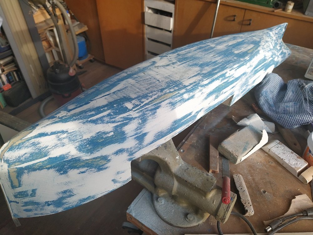

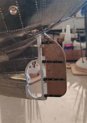

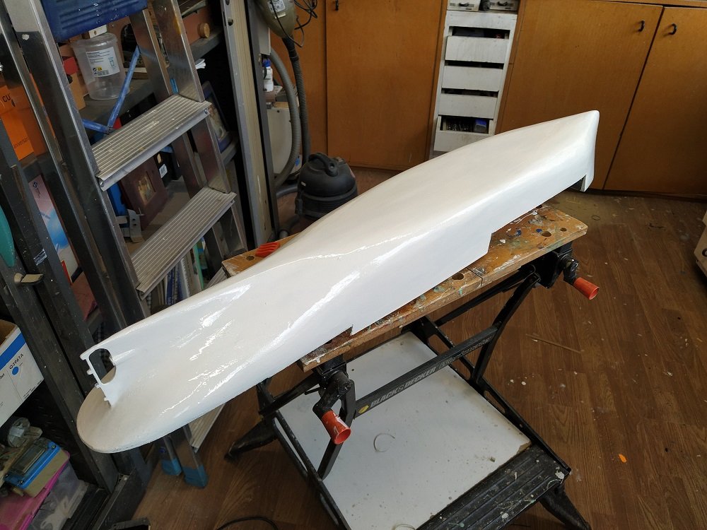

AHi van algunas fotos del proceso
Cascon con sucesivas capas de pitura con sus enmasillados y lijado
Definitivo a falta de forrar con estaño

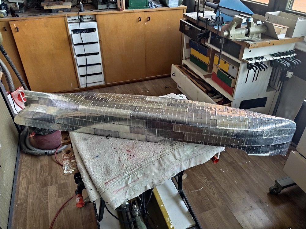

Forrado completo con efecto roblon
Pala de timon
Pala de timon

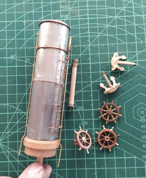

Chimenea, anclas y ruedas de timon

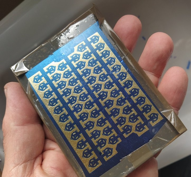

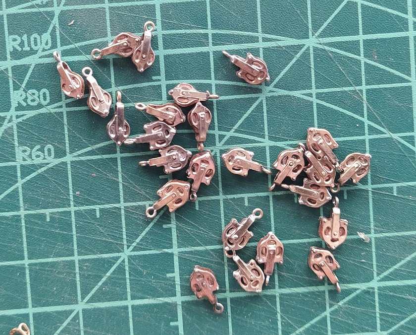

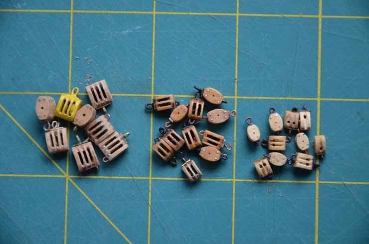

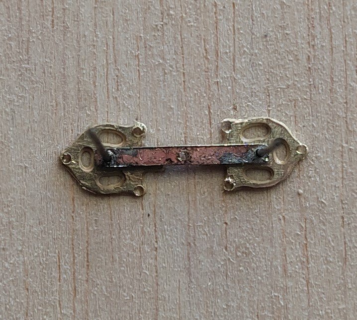

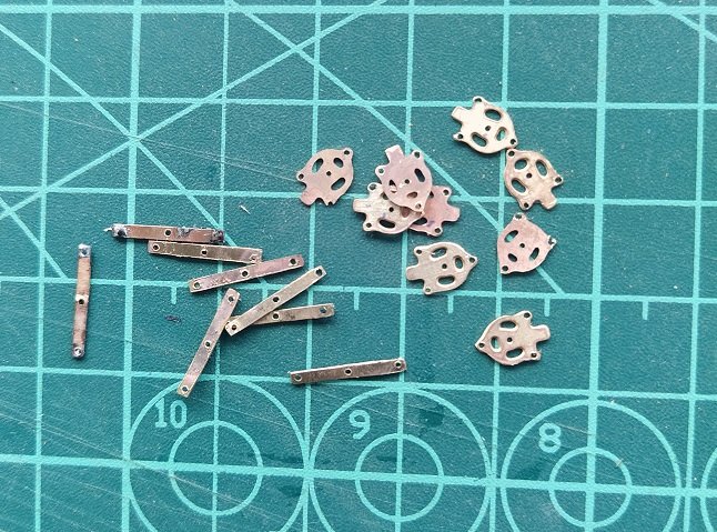

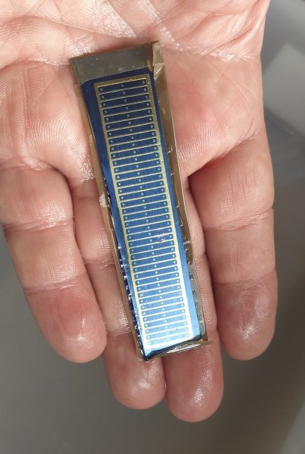

Los motones son metálicos los que corresponden a los puntales de carga y de madera el resto, jarcia móvil, arriado de botes, etc.
Los metálicos los hice de chapa de latón de 0,3 mm con el proceso de fotograbado. Ha sido mi primera vez y fue complicado, con muchas pruebas fallidas y las herramientas del taller oxidándose debido al acido en el ambiente. Ojito con esto.

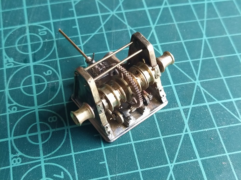

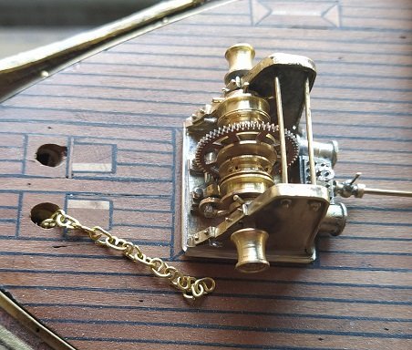

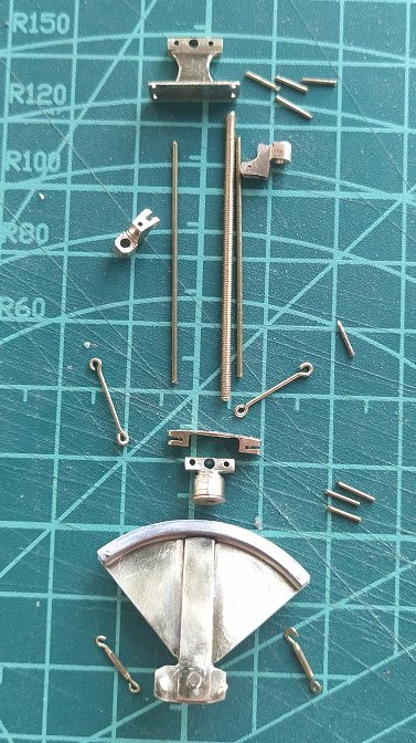

Sigo poniendo fotos del proceso.

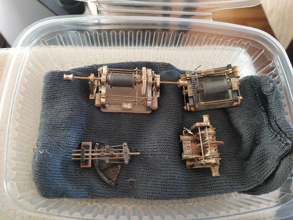

Maquina de elevación de cadenas y chigres de elevación de cargas.
Mecanismo deltimon en popa

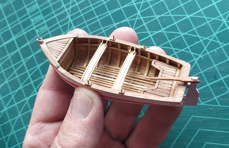

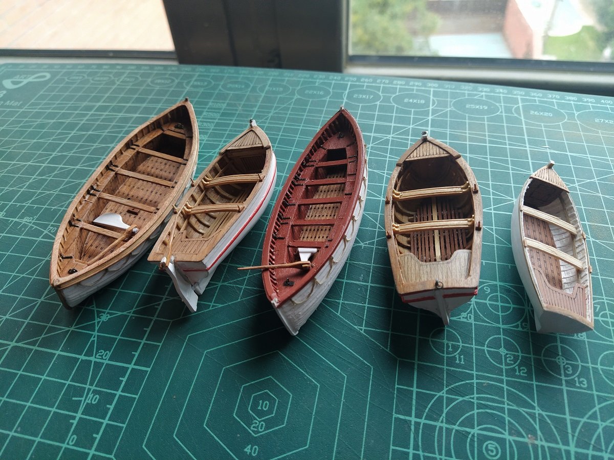

Escala del buque y botes.
En la foto de estos he añadido un par de ellos que tenia hechos pero no van en el modelo

Es todo impresionante de realismo pero los botes ya hasta se salen, se me cae la cara al mirar los míos.

Estoy con Leopoldo, sigo alucinando contigo, y de la construcción, me parece increíble que en metal se pueda hacer semejante detalle, las barcas...es otro nivel. Un saludo

El malacate es hermoso !, seguiré tu avance :clap:
