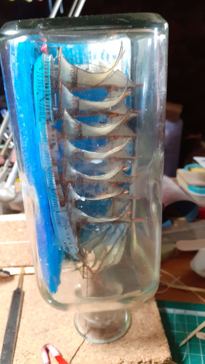

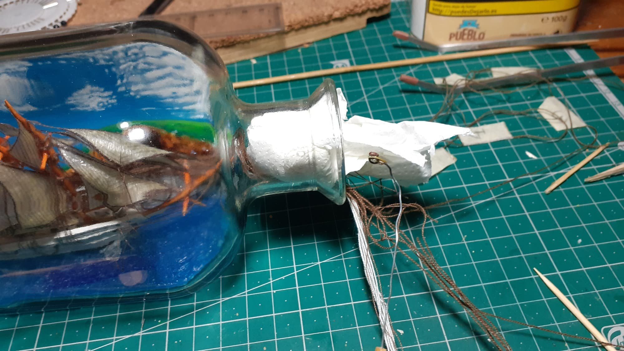

Muy buenas...vamos a por el último capítulo, nos habíamos quedado con el barco ya dentro encolado, sin más percance que unas velas arrugadas, casi siempre son las centrales dado que es el punto en el que están pasando muchos elementos a la vez por el cuello del barco, normalmente si se queda parado combinando pequeños giros con empujes siempre con cuidado pasa la zona crítica entra pero eso hace arrugarse velas como mínimo.
Tengo la costumbre de poner un papel en la boca de la botella siempre que no estoy trabajando en ella evita la entrada de insectos, sobre todo xilófagos, yo vivo en el campo y suciedad como ceniza de la chimenea que será todo lo bonito que se quiera pero cuando me jubile calefacción central, si es que tenemos gas.
El barco ya ha estado 24 horas secando retiro el puntal, comienzo a tensar hilos y colocar cada cosa en su sitio, me disculpo por no tener ni una imagen de ese proceso pero me faltan brazos, ya pedire ayuda a mi buena esposa para otra compilación....también cortamos los hilos maestros y guías que sobran, en la imagen podemos ver las velas arrugadas.

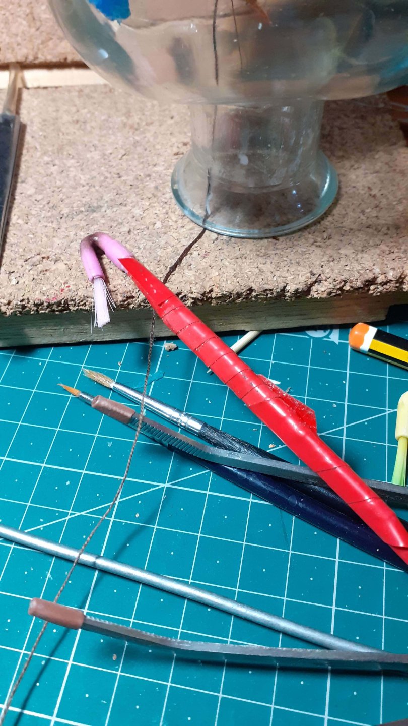

Con un pincel de plástico, del chino por supuesto, al que con un mechero doblo la punta para tener el ángulo correcto de ataque por la parte de atrás de las velas y un poco de agua se le dan unos primeros toques.

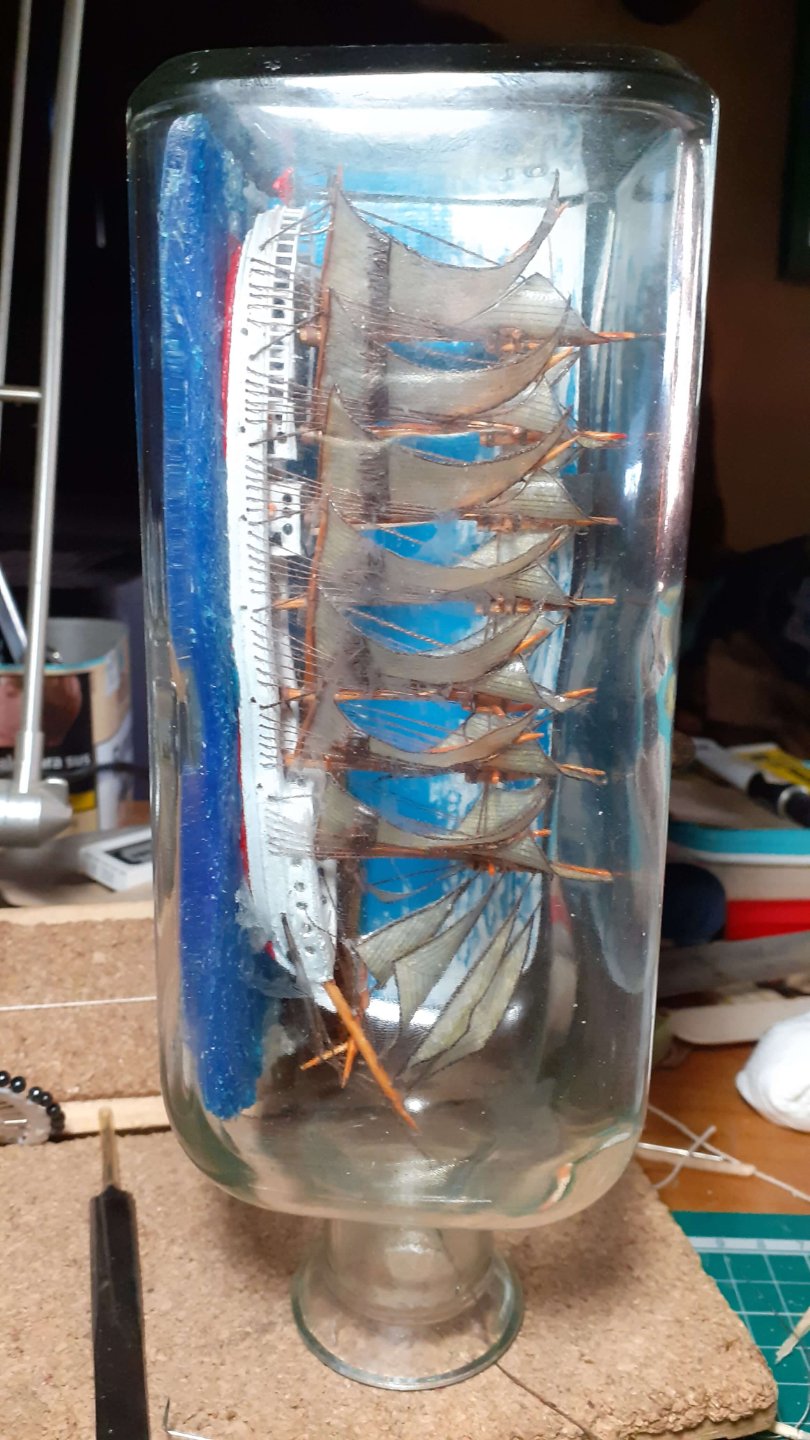

Ya se va viendo el efecto, el cristal se mancha por dentro pero aún hemos de mancharlo más, una vez que las tenemos más o menos arregladas, mezcla de cola y agua al cincuenta por ciento y se repasan con cuidado todas las velas.
Dejamos que repose un poco boca abajo por si hubiera tanto excedente que saliese por la boca, no es el caso...así que mientras preparamos unas torundas de algodón y dos de papel que se colocarán después en un alambre conformado a los efectos.

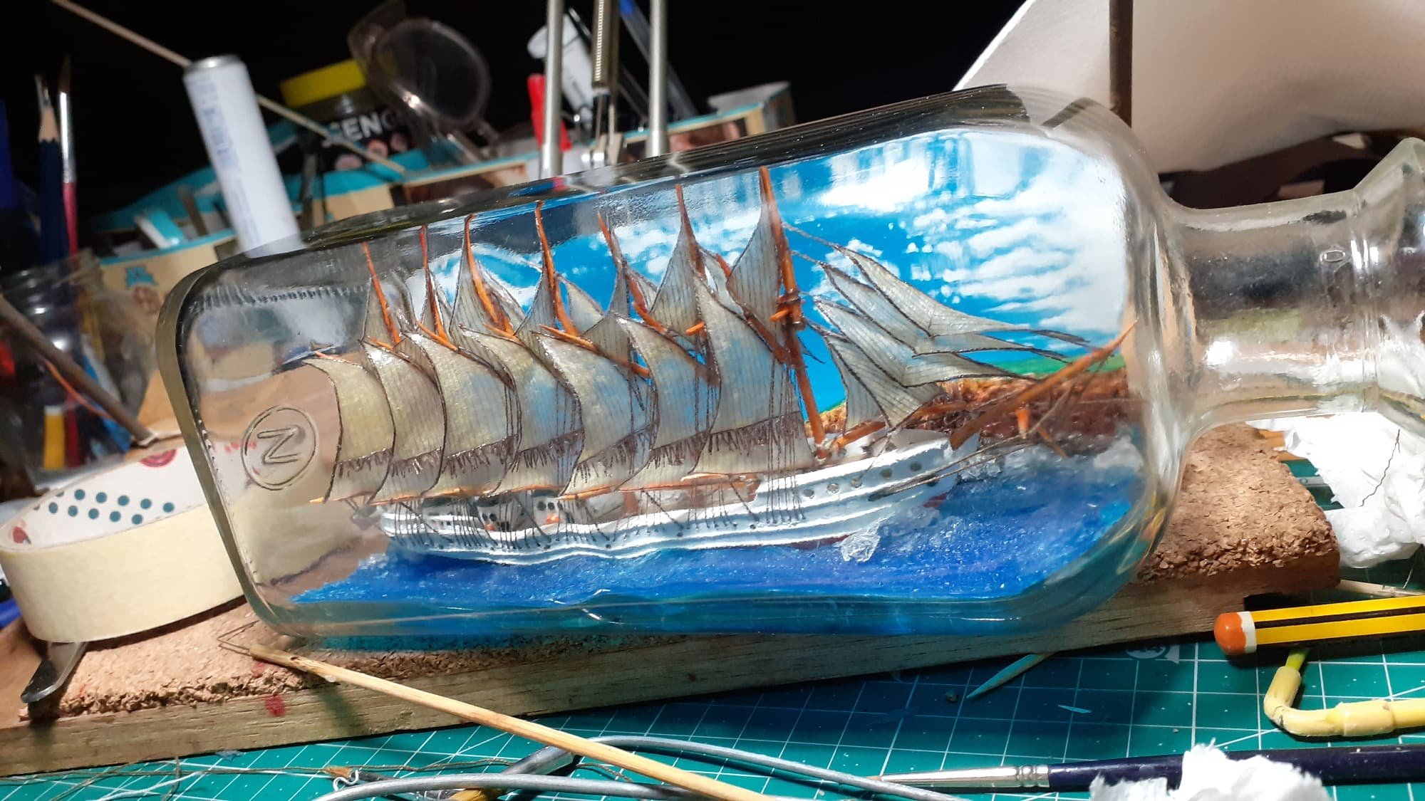

Limpiamos bien por dentro primero con los algodones humedecidos que se encargarán de diluir todo resto de cola y con los papeles uno humedecido con cristasol y el otro seco para frotar.
Y también limpiamos bien por fuera. Ya parece que está medio decente.

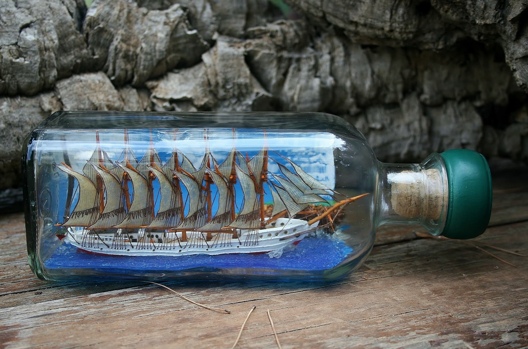

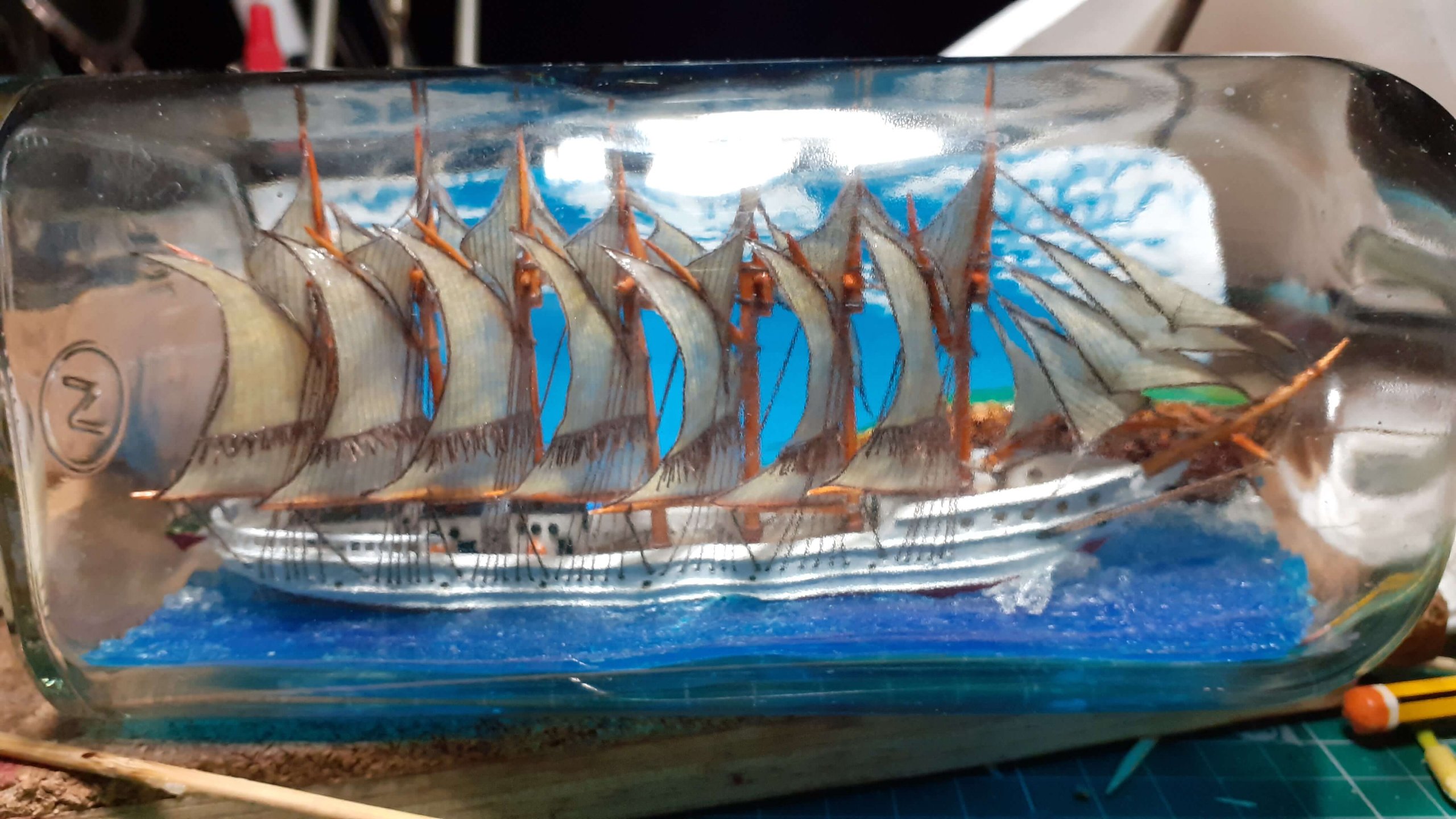

Y así a lo tonto a lo tonto, tenemos el TLW en el interior de la botella, buscamos un corcho que nos guste y a recoger el desastre de mesa que he dejado, para empezar con otro.
Saludos a todos y espero que haya quedado medio bien el proceso y sea didáctico.
