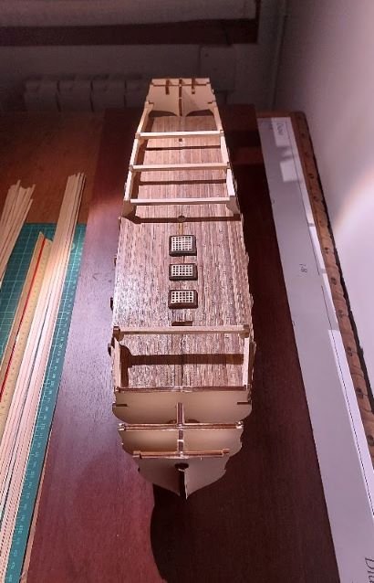

Ya he colocado la cubierta en las cuadernas. Ha costado lo suyo. No sé si por defecto del kit o por miedo a presionar demasiado las cuadernas he acabado lijando los entrantes y la intersección de las dos mitades.

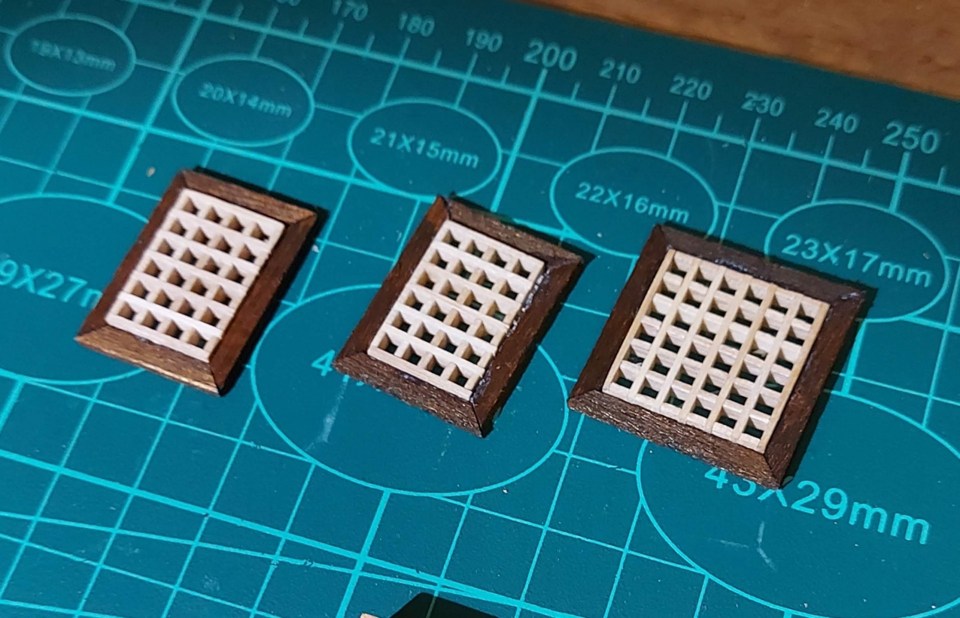

También he hecho los enjarretados y los he colocado, solo falta la escotilla que la haré aparte y la colocaré más adelante, esta si puede molestarme a la hora de manipular el casco en el forrado y demás.
He pegado también los baos y las bases donde van algunos cañones.
El marco de los enjarretados esta tintado de nogal, el interior está crudo y ya decidiré más adelante si los envejezco o oscurezco un poco.
Ahora voy a por la cubierta principal, que esta si se verá.

Bueno, no se ve mal la cubierta. Lo que si observo, aunque no lo veo muy bien, es que hay una junta que no debiera verse de las dos mitades de esa cubierta. Esa cubierta inferior se vera poco, pero puedes disimular esa junta poniendo cosas encima como barriles, baldes, cabos enrollados etc.

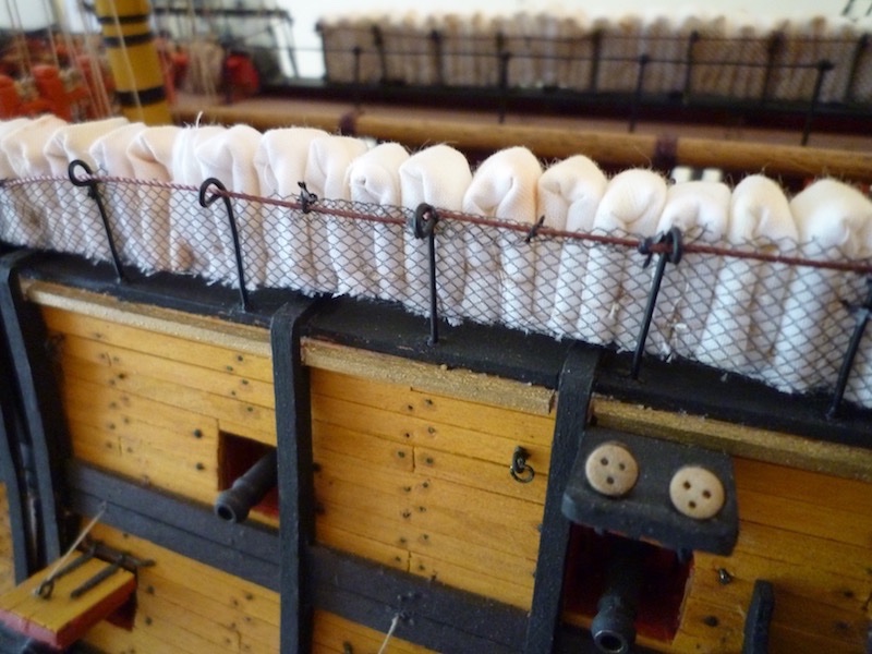

Como comenta el compañero Leopoldo, yo también te aconsejo de mejorar el modelo con batayolas y cois laterales. el kit cojeria mas vida. Io también lo e hecho en mi modelo de barco, y por eso te quiero mandar una foto de como va eso.

Si, Lorenzo...esa junta me quedó abierta y la rellené con un listoncillo de sapelli que al barnizar cogió ese color rojizo que destaca. No hace feo pero se ve. Buena idea de disimularlo con algún accesorio. He visto ya ideas de que poner. Graciaslibra63 escribió: Mié Abr 20, 2022 11:43 am Bueno, no se ve mal la cubierta. Lo que si observo, aunque no lo veo muy bien, es que hay una junta que no debiera verse de las dos mitades de esa cubierta. Esa cubierta inferior se vera poco, pero puedes disimular esa junta poniendo cosas encima como barriles, baldes, cabos enrollados etc.

La idea mia ahora con la cubierta es listones a todo el largo de la cubierta y despues hacer un claveteado simulando los clavos con palillos de madera, lo he visto en algun usuario y me voy atrever con ello. Tambien simularé los lados cortos de los listones haciendo una endidura con alguna herramienta de corte. Lo que si no voy hacer ya es el embejecimiento con la ceniza, no me gustó el resultado. Ahora voy a dejar natural la madera y ya veré mas adelante que acabado le doy , sin tinto o que.

Veo que hay alguien que forra el casco antes de poner las amuradas y la cubierta principal. ¿Qué pensáis de eso?. Por un lado las amuradas no se dañaran durante el proceso, ni la cubierta se rallará tampoco. No sé, dudo de como proceder. Ya tiemblo...

yo siempre lo he hecho poniendo primero las amuradas, porque te marcan el punto de inicio donde empezar a poner las tracas por esa parte, que es por donde se suele empezar e ir subiendo hacia la quilla, supongo que se podrá empezar sin ellas, marcando una línea de dónde debería estar para colocar tracas a partir de ella... aún así, si lo que te preocupa es que se dañe algo, siempre puedes protegerlo un poco y listo

Entiendo Icky, gracias. Tendré entonces que dedicarme a la cubierta primero y después poner las amuradas, y después el forro.

Si te pasa como me sucedió en mi último barco, que dejé una marca en cubierta difícil de corregir, siempre puedes disimularla poniendo encima unos rollos de cuerda, unos barriles, un cubo, o cualquier otro gadget que le de un poco de "vidilla" al modelo...Icky escribió: Jue Abr 21, 2022 9:57 am ... si lo que te preocupa es que se dañe algo, siempre puedes protegerlo un poco y listo![]()
