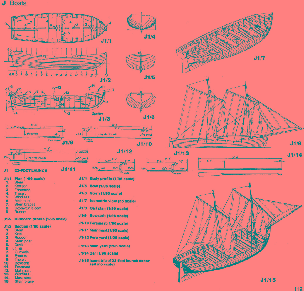

Esta es la de la Bounty, El aparejo sería distinto en España y seguramente también en Francia, sin botalón ni foque ni brazas.
Lo de virar voy a mirar si tengo un dibujo por ahí que estoy muy vago

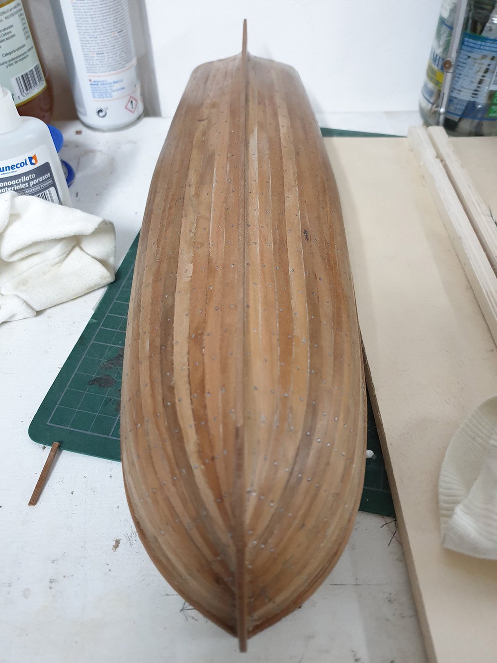

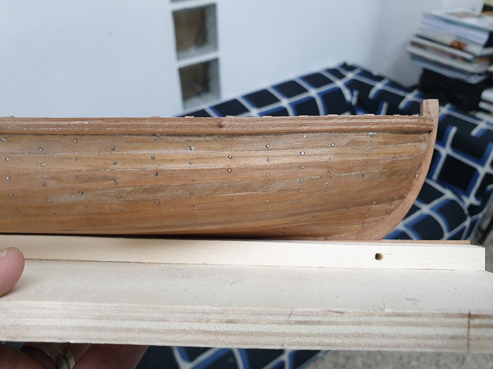

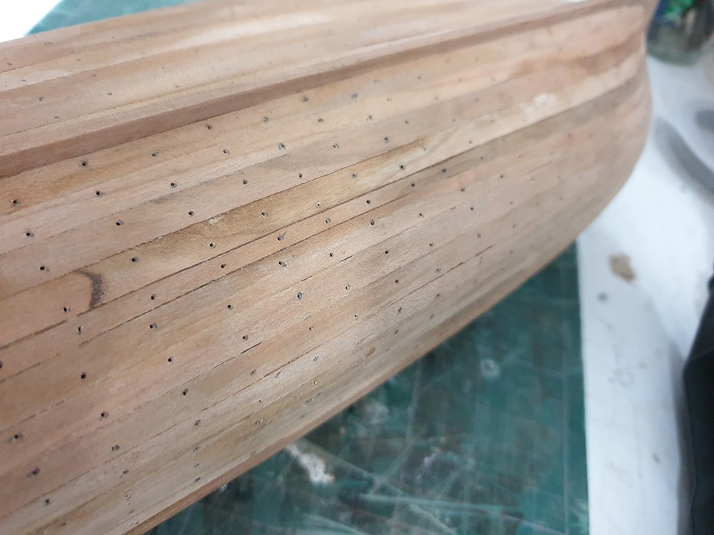

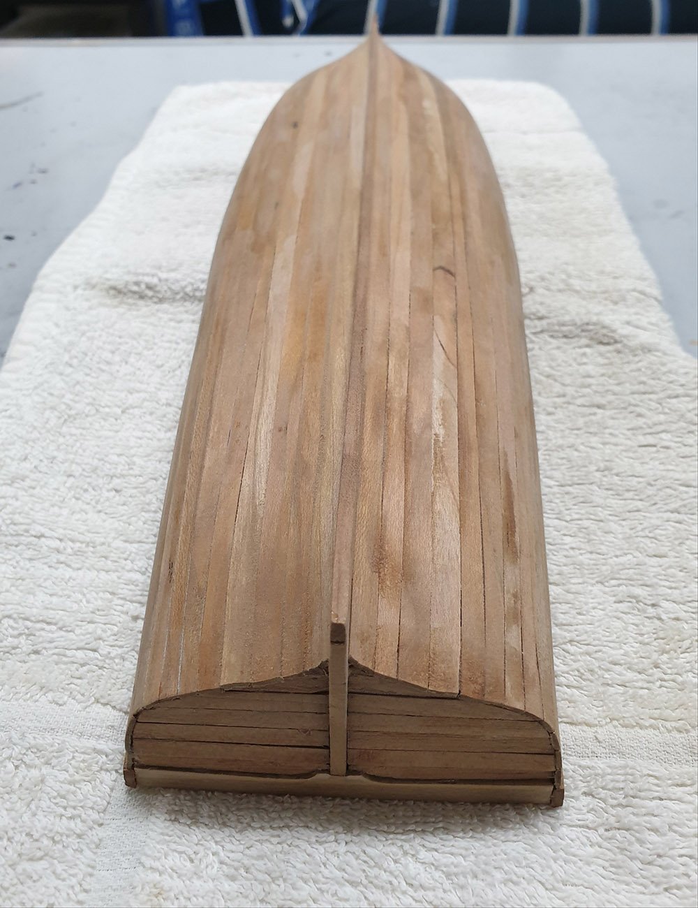

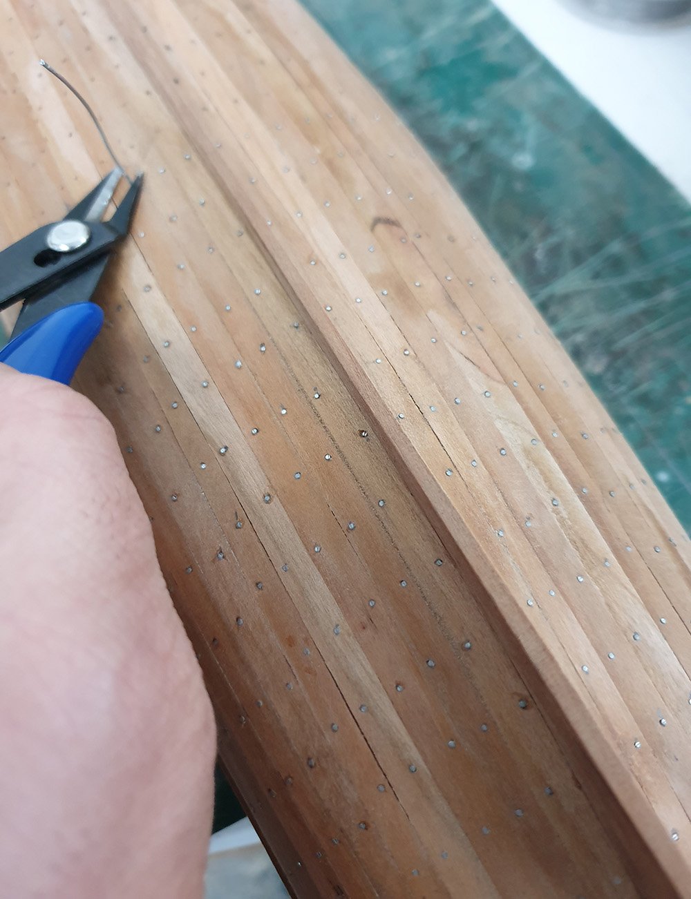

Esta semana hemos terminamos de forrar. Es el segundo forro que hago y la primera vez con el sistema "real" y me ha dado bastantes quebraderos de cabeza. Después de medir, corregir, quitar tracas puestas y volver a corregir el resultado no es de 10... pero creo que así se aprende. Queda lijar, tapar algún desajuste (sobre todo en la popa, que al no estar realizada como incida la monografía me era extremadamente difícil que no bailasen las tablas) y afinar detalles antes de clavetear.
Mensajes: 6060
Re: Chalupa de 13 metros arbolada 1834
A mí me parece que está muy bien. No sé qué madera has utilizado pero supongo que la dejarás barnizada. A mí me gustaría pintada, los franceses te darían guillotina pero no creo que les dejen. Si quieres le pregunto los colores al foro de Delacroix a ver si les da un soponcio.
Así que unas pruebas de barniz o lo que le des no vendrían mal.

Jajajajajjaa Muchas gracias Leopoldofran por tu comentario. Anima bastante. La madera es cerezo, pero en la foto ha salido un poco pálida. Estoy ya a la espera del apéndice de la chalupa para arbolarla como me recomendaste. ;)

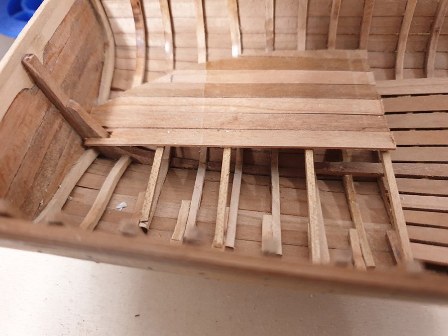

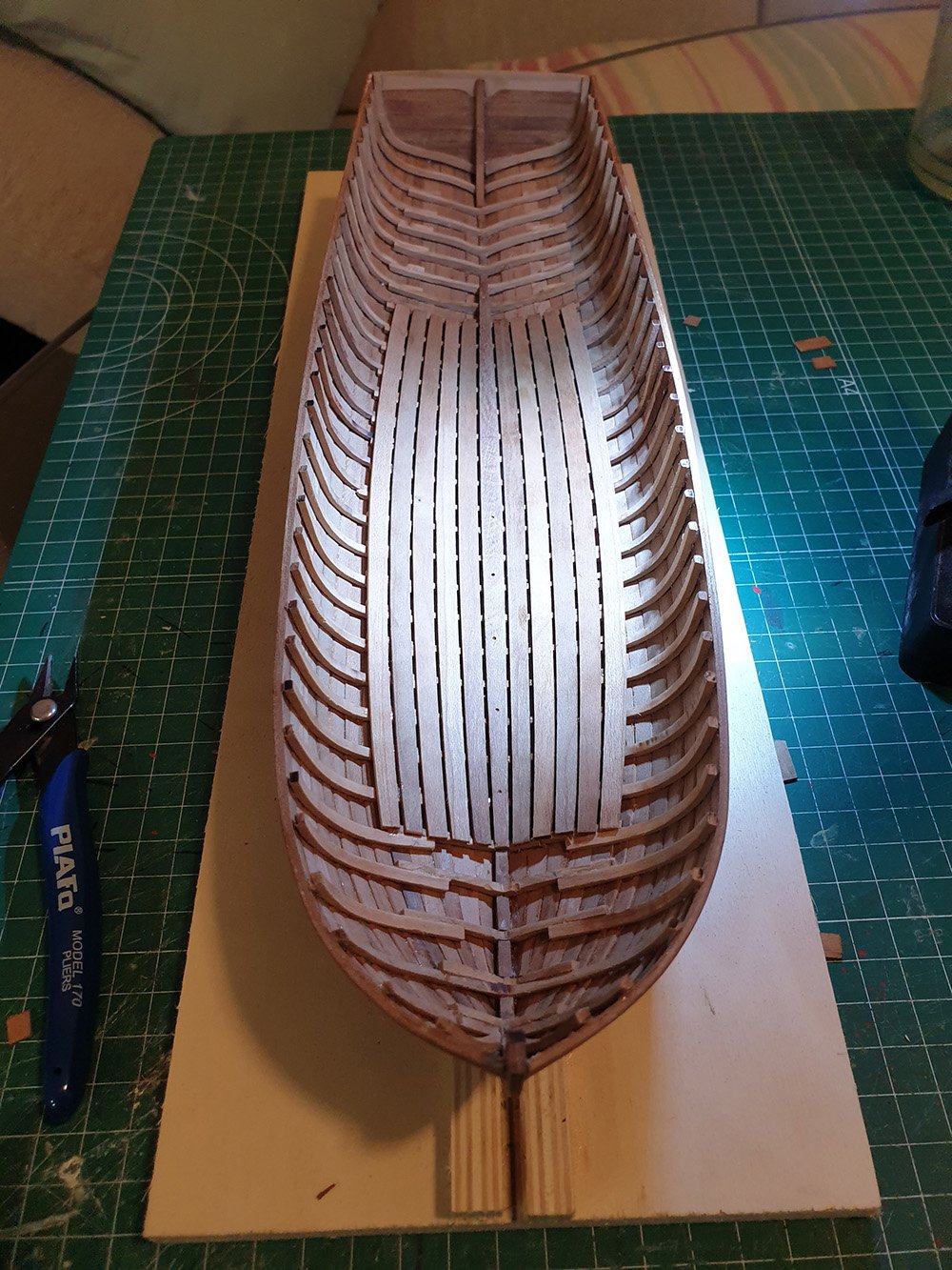

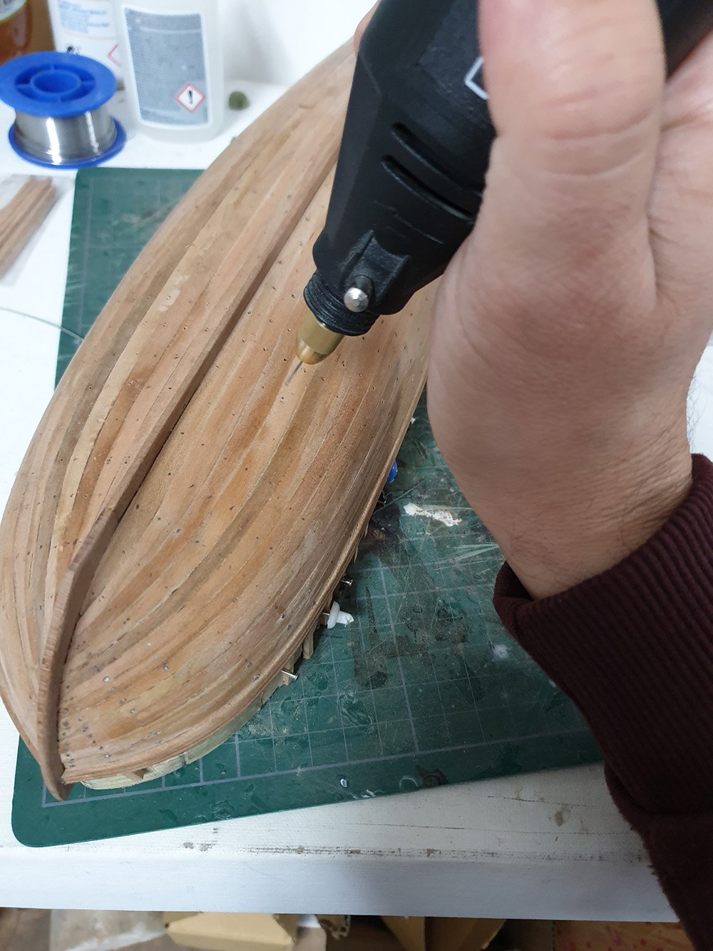

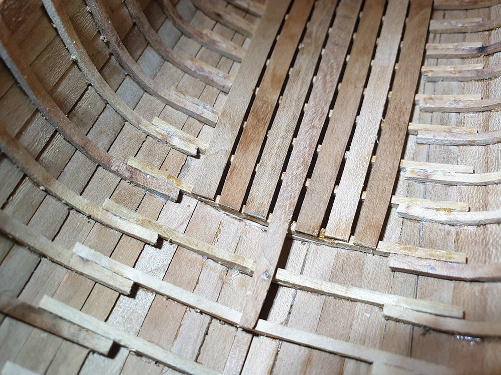

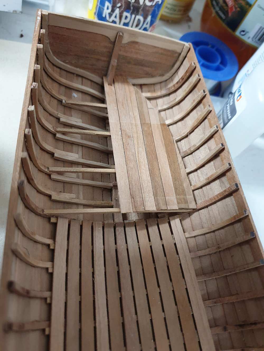

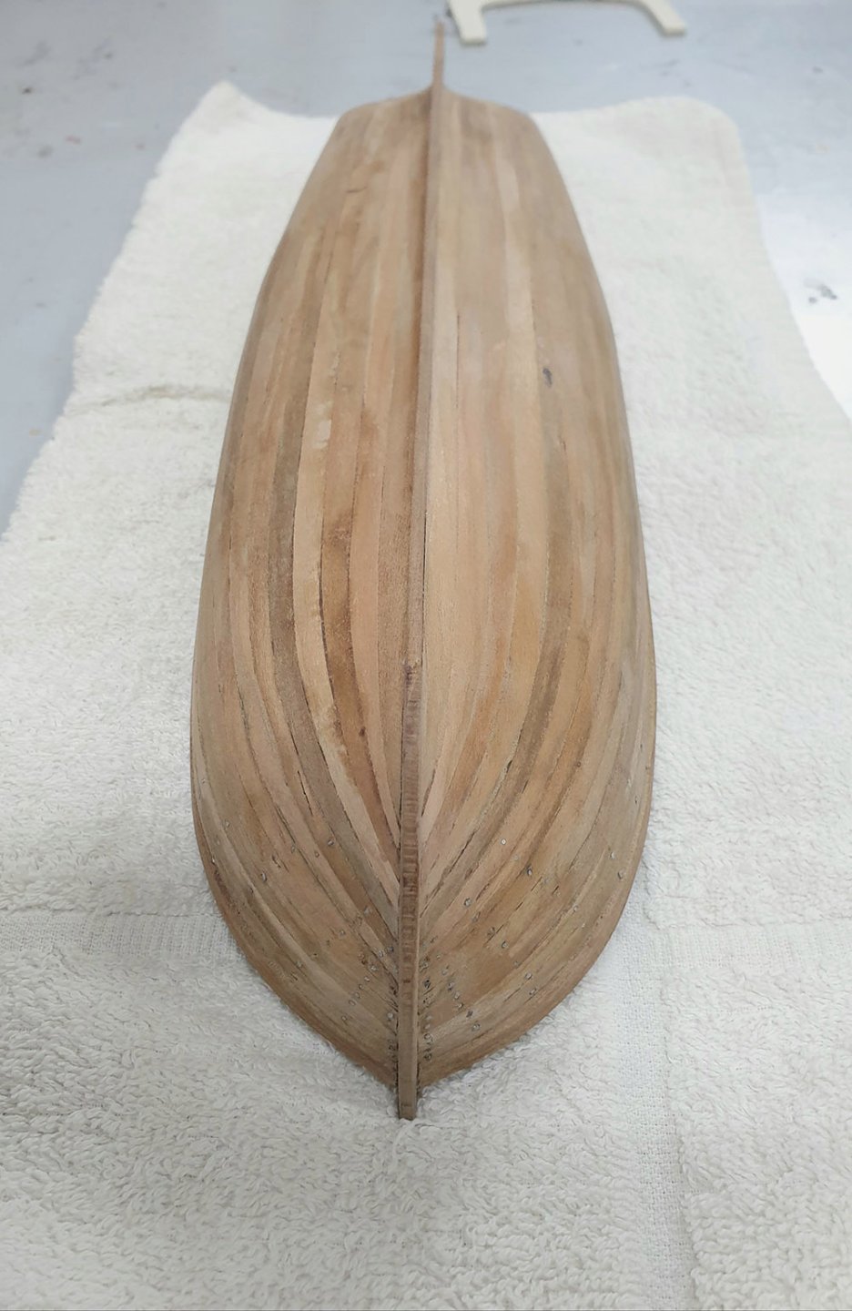

Hola a todos. Entre el trabajo y la nueva paternidad a penas he podido visitar el foro ni entrar en el astillero. Al final algo hemos avanzado. Subo las fotos de como va la chalupa... no se ha avanzado mucho, pero bueno. Sin prisas.

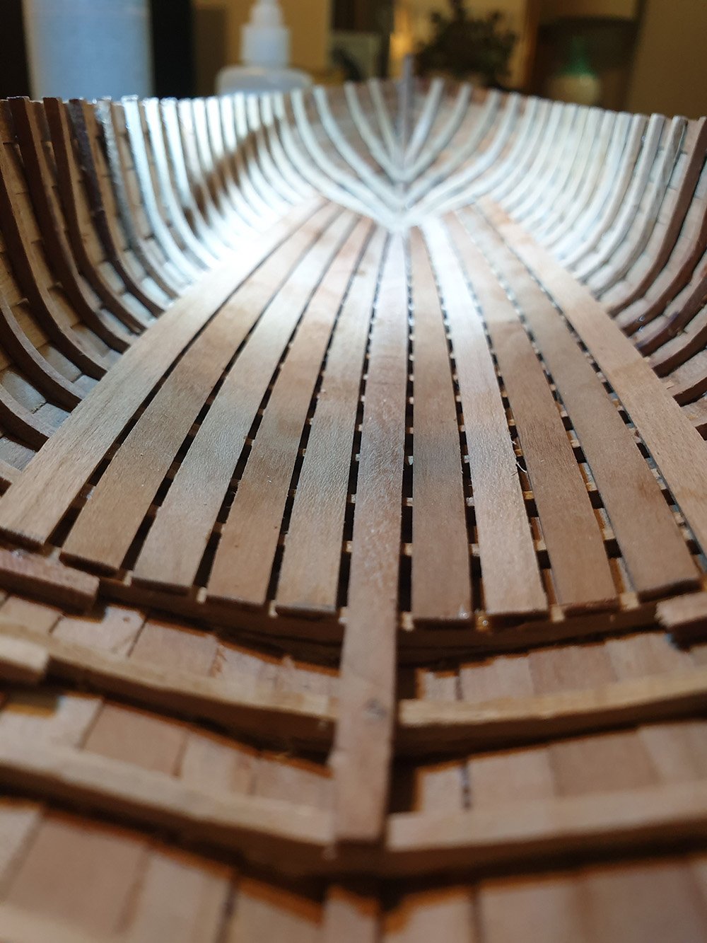

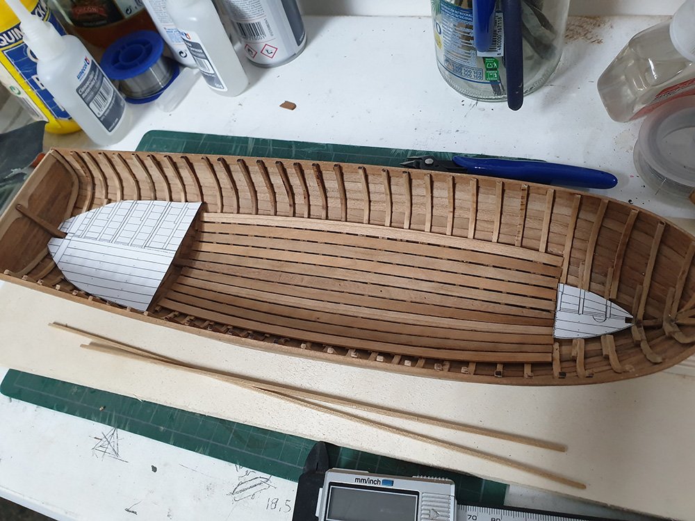

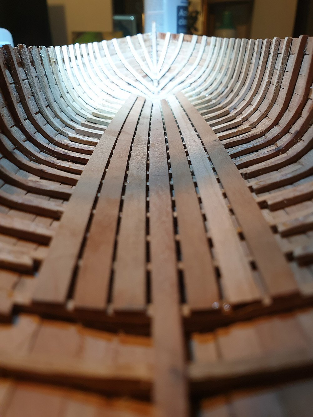

Mas fotos. Están desordenadas...

Está muy bien . A ver qué imprimación le das antes de pintar, en principio tendrías que dar una para metales a la cabeza de los clavos con un pincel de tres pelos y luego la de la madera.
Se me olvidaba que ña vas a barnizar... pena.

Jajaja es que me hace ilusión, aunque sea la primera y tenga muchos errores, dejarla con la madera a la vista Leopoldo.
