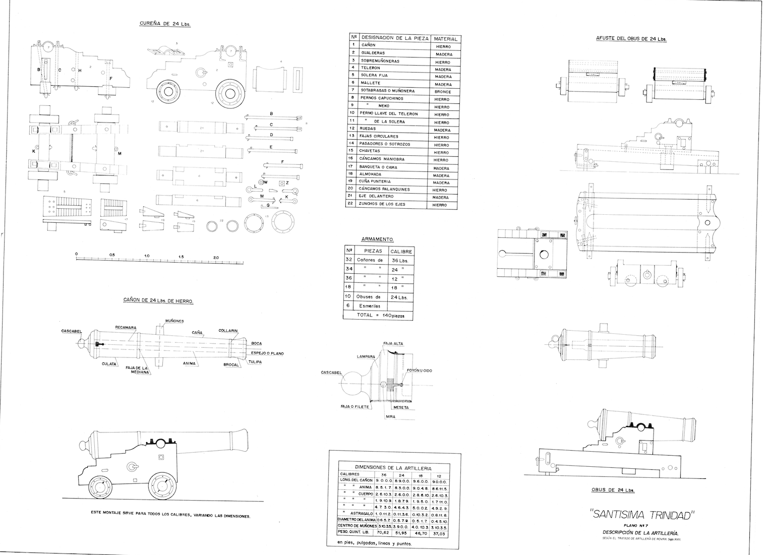

Mira este documento. esta sacado de los planos del museo naval de Madrid. Si quieres el original te lo mando por email.
Yo creo que los obuses o carronadas son lo mismo. Según planos del Navío Montañes, estaban situados sobre la tordilla. En otras ocasiones lo he visto en la popa de la cubierta principal.
- Captura de pantalla 2022-02-14 a las 12.42.45.png (519.18 KiB) Visto 3585 veces
Re: Navío Santísima Trinidad
Gracias por la imagen, ya me vale así. Creo que le colocaré algunos obuses cuando sepa el emplazamiento exacto.

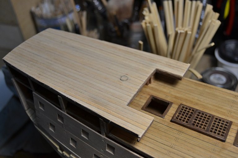

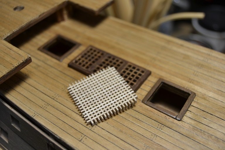

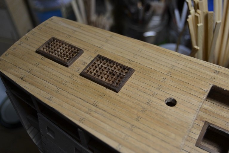

Como dije he decidido no ponerle los enjaretados que van en la toldilla según el kit. He tapado los agujeros y vuelto a entablar.
- DSC_0557.JPG (102.07 KiB) Visto 3567 veces
- DSC_0560.JPG (88.73 KiB) Visto 3567 veces
- DSC_0564.JPG (103.61 KiB) Visto 3567 veces
- Le cambiaré los enjaretados ya que los que trae el kit están muy por encima de la escala.
- DSC_0561.JPG (107.82 KiB) Visto 3567 veces

Lorenzo,
estoy investigando y gracias a Leopoldo y la documentación que estoy consultando, ya lo tengo.
los obuses son 10 unidades y van en la 4ª batería sobre el combes, lo que se llama pasamanos. 5 a babor y otros cinco a estribor.

En la tordilla va una caseta que son los camarotes de los timoneles y no se pone los enjaretados. También se ponen los armarios de los banderines de señales.
Bajo la tordilla quitare el mamparo y pondré el entrante donde va la rueda del timón, capilla, etc.

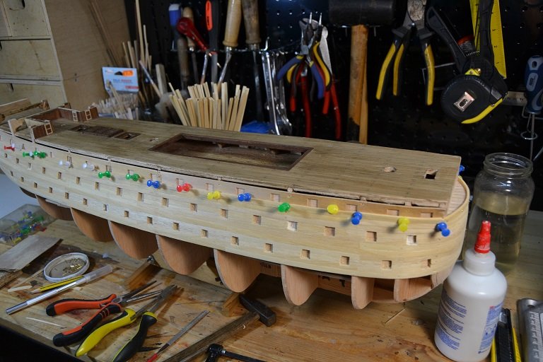

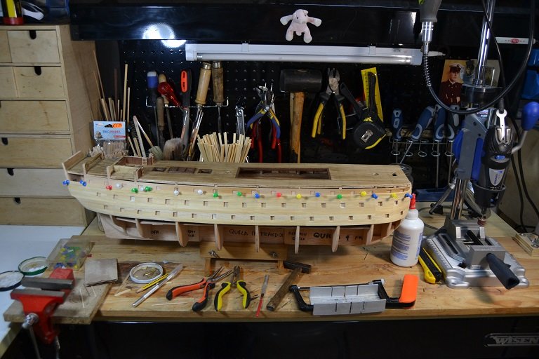

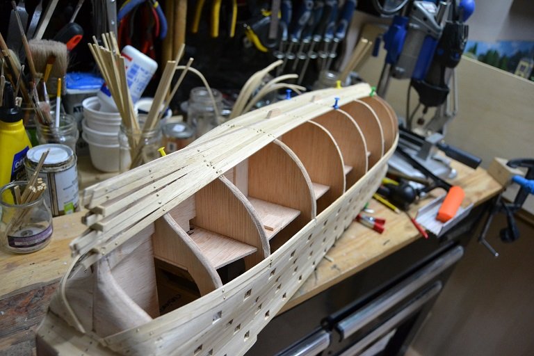

Hola a todos!
Pues aquí estamos forrando la obra muerta. Por ahora estoy siguiendo la instrucciones del kit aunque no voy a poner el segundo forro. Tampoco en la obra viva ya que la masillaré y pintaré.
Salud
lorenzo
Salud
lorenzo

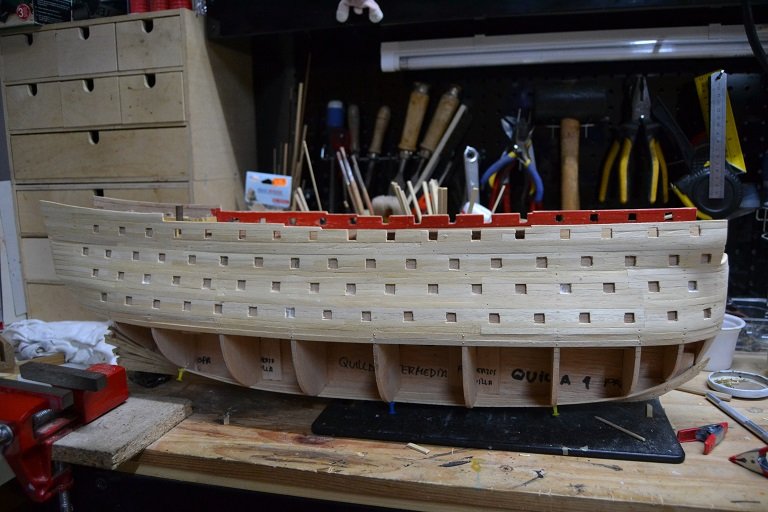

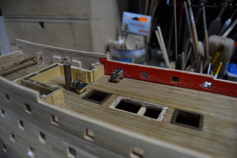

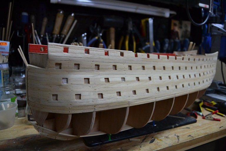

Hola a todos
Ya terminé de forrar la obra muerta y empezado a forrar la obra viva. Voy despacio pero creo que antes del verano ya tendré el casco forrado.
lorenzo
lorenzo
- DSC_0572.JPG (117.39 KiB) Visto 3528 veces
- He colocado algo sólo para la foto
- DSC_0573.JPG (96.67 KiB) Visto 3528 veces
- DSC_0575.JPG (104.31 KiB) Visto 3528 veces
- DSC_0576.JPG (124.15 KiB) Visto 3528 veces
- Así doblo las tracas después de tenerlas un rato en agua.
- DSC_0578.JPG (89.73 KiB) Visto 3528 veces
- DSC_0582.JPG (77.81 KiB) Visto 3528 veces
- CarlosGonzalez
- Mensajes: 876
Muy bien!!!!!
Al lijar el casco ten paciencia que el resultado merece la pena
Anino
