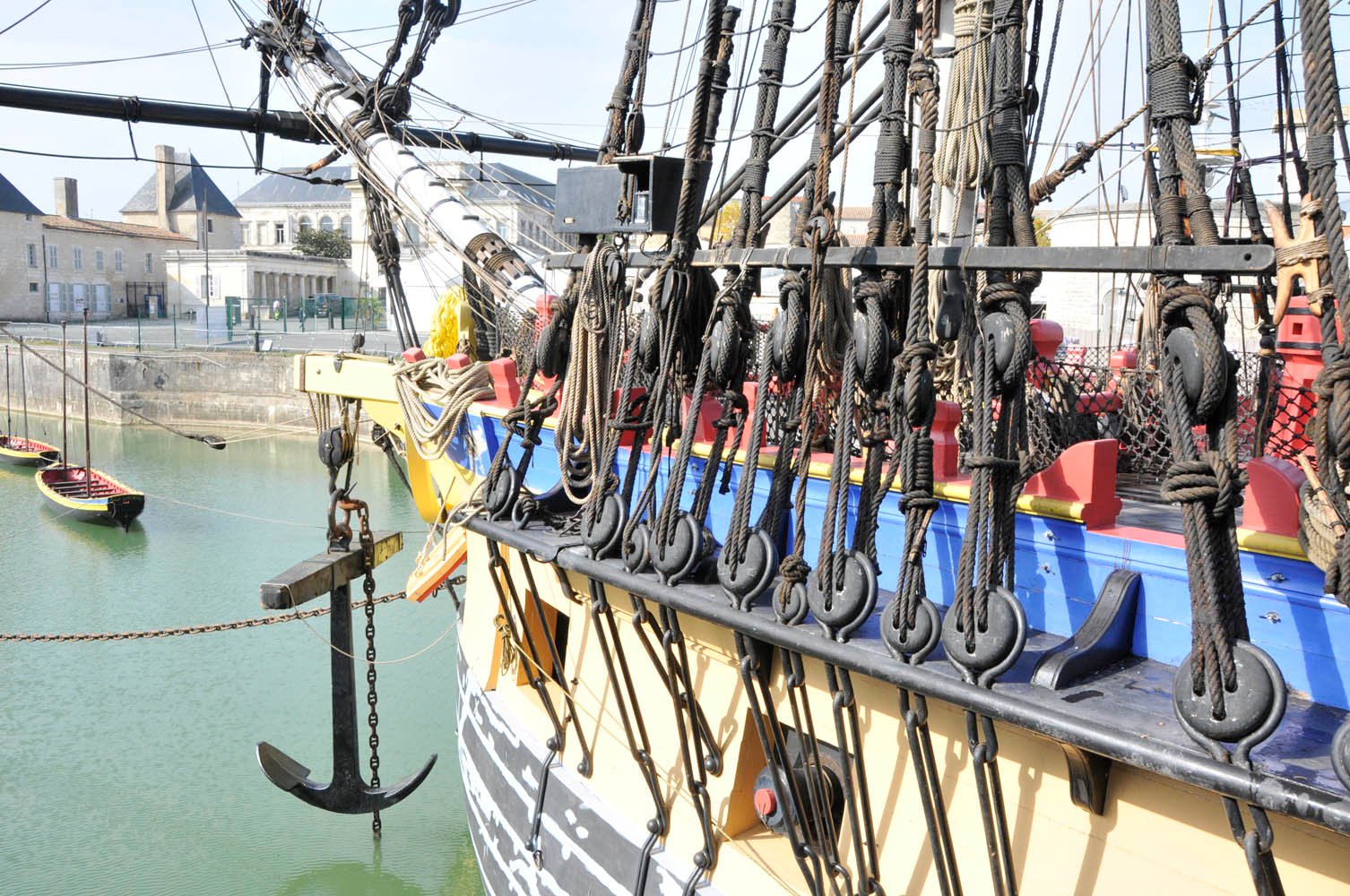

En cuanto al grosor del hilo gutterman el que yo tengo tiene o 0,3 ó 0,4 según que la bobina traiga 100 m ó 30 metros. Ell hilo de 0.4 a escala 1/50 equivale a un cabo de 20 mm. muy corriente en el aparejo. A 1/50 el hilo más fino que vas a necesitar es el de los flechastes, que tendrían que tener 0.20 o algo más, pero no mucho. El color de obenques flechastes y acolladores no es en ningún caso blanco ni ocre, es negro, te pongo una foto.
