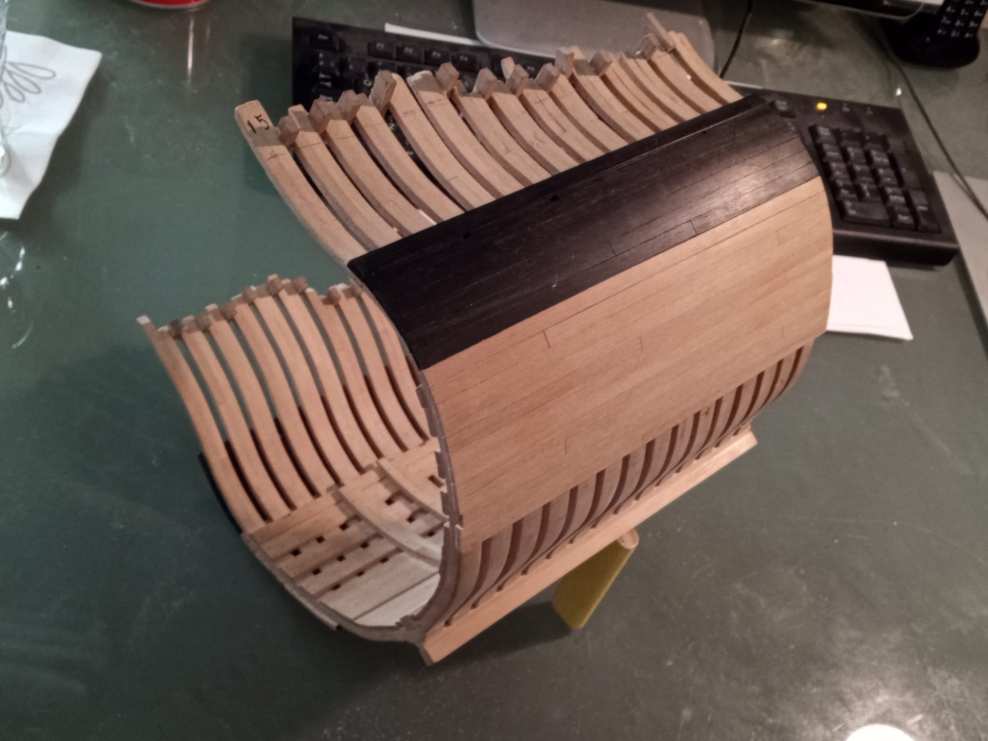

Mensajes: 6029
Re: Seccion Hermione 1:48

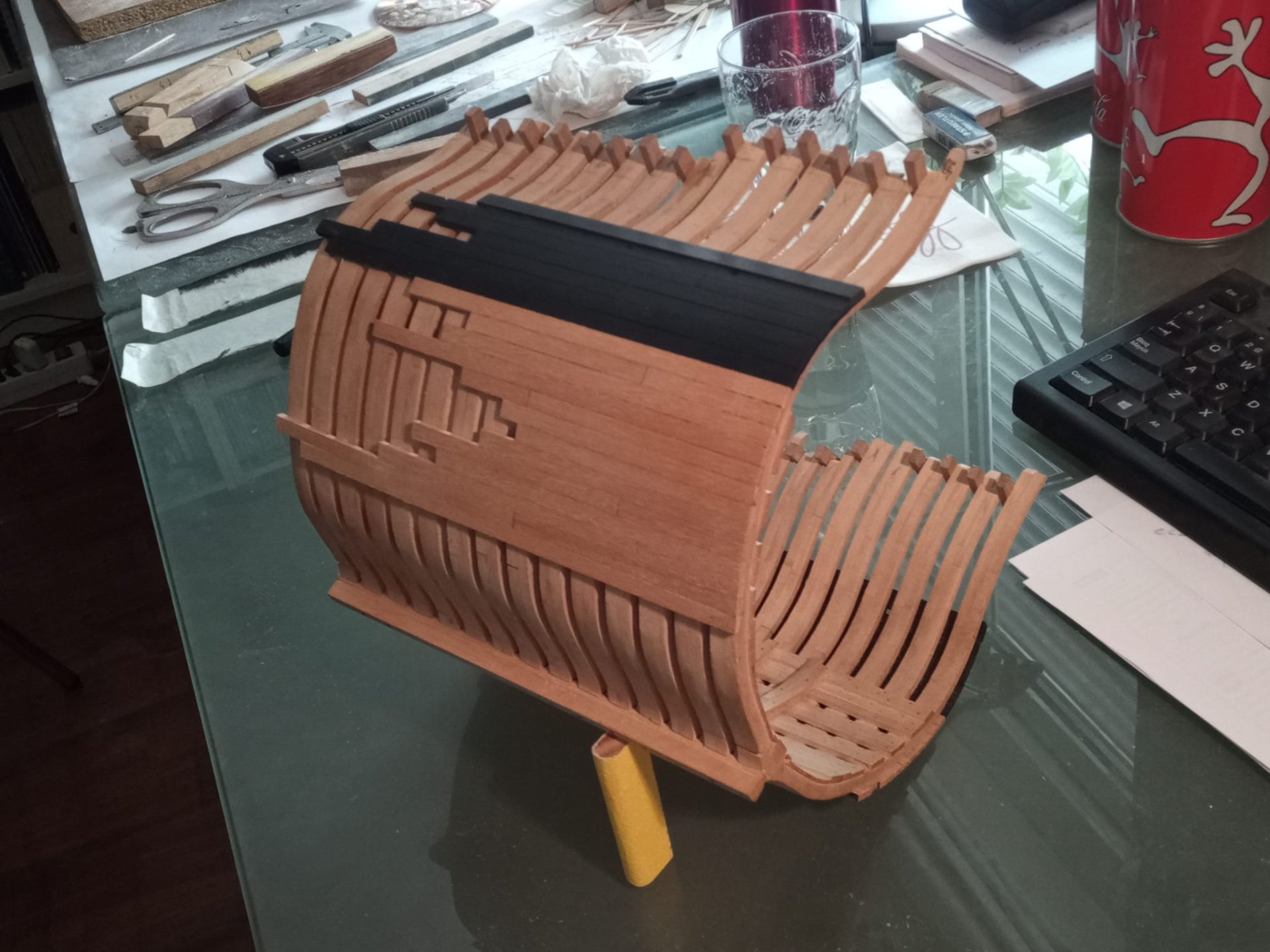

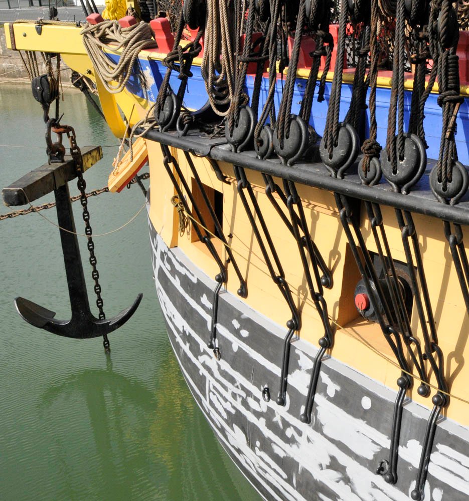

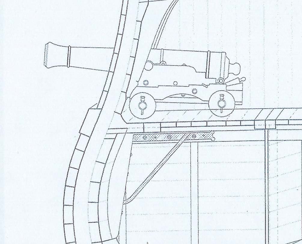

Hola. La traca negra más alta no debe sobresalir de las otras. Ya he visto la sección de la monografía en el foro francés pero creo que está mal, en la Hermione réplica no sobresale, con razón.
ferarr
Mensajes: 492
Mensaje por ferarr »
Hola:

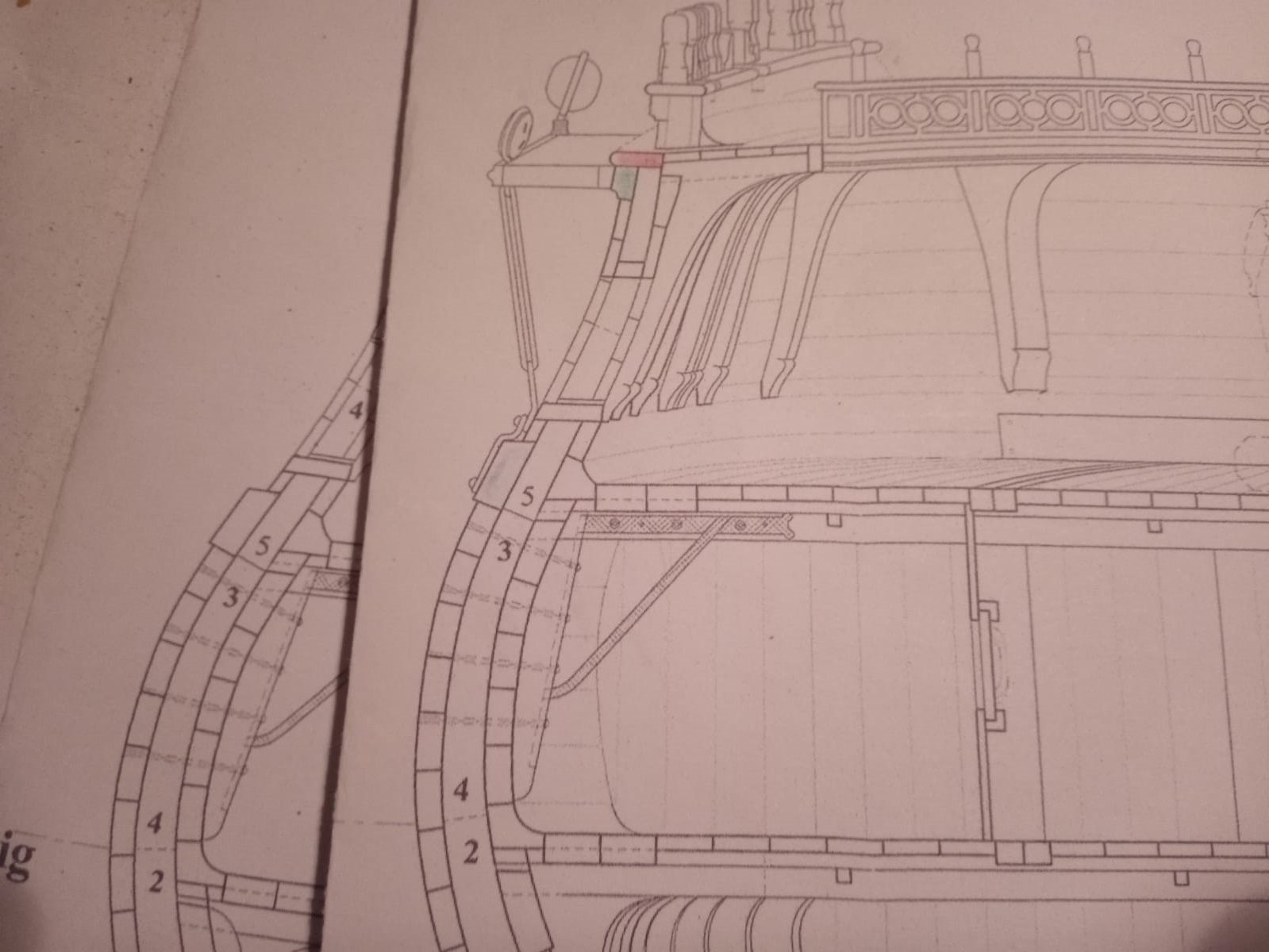

Madryn, los planos son de Ancre. Te adjunto el enlace. >>>> https://ancre.fr/es/monographia/78-herm ... 79908.html <<<<.

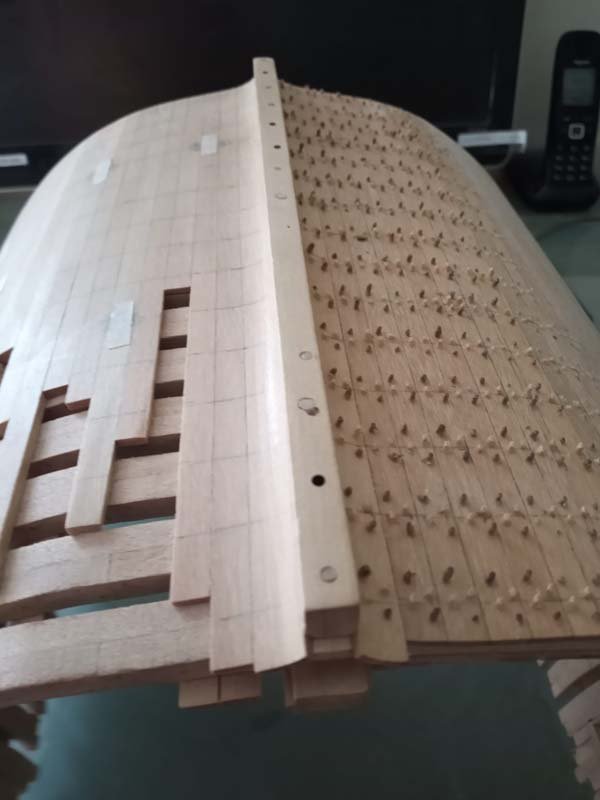

Leopoldo, te adjunto detalle de la sección. Efectivamente en la replica no aparece, pero...
Seccion
Seccion
Mensajes: 6029
...... pero cuando vayas a fijar los cadenotes te va a dar mucha risa.

Hola, supongo que si. Te adjunto fotos de los planos. Un saludo
Mensajes: 6029
Bueno, el pliegue en Z aunque menos acusado lo tiene también la réplica y seguro que sabes hacerlo.

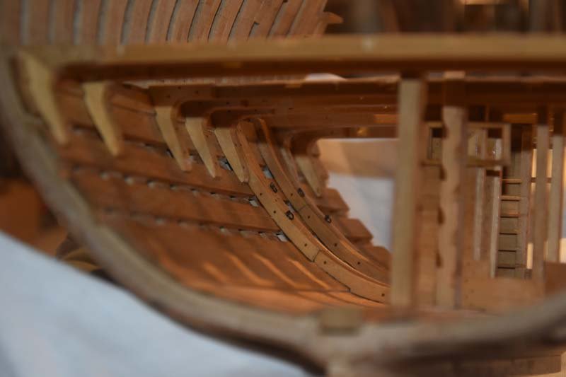

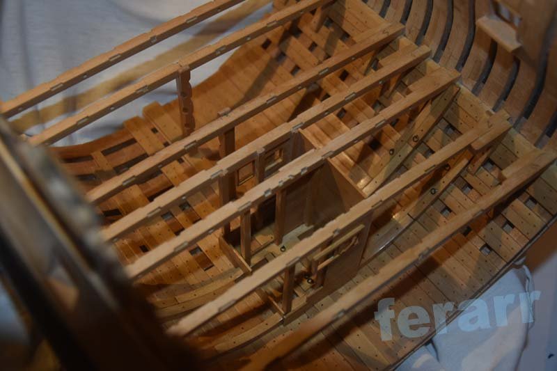

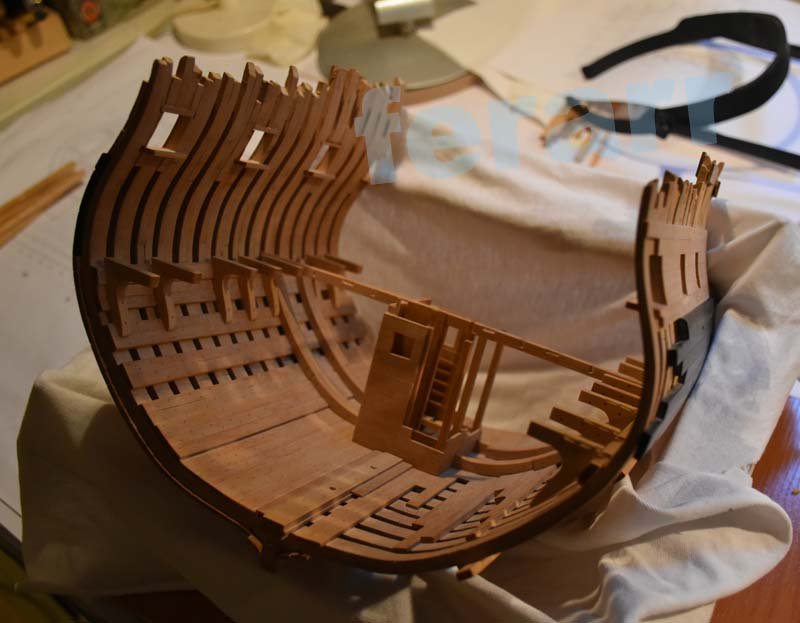

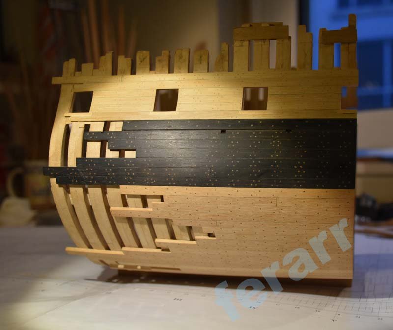

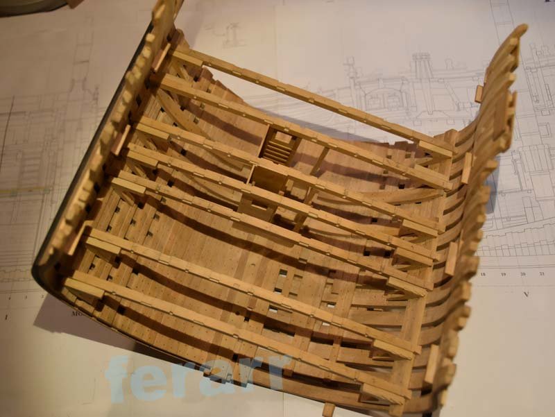

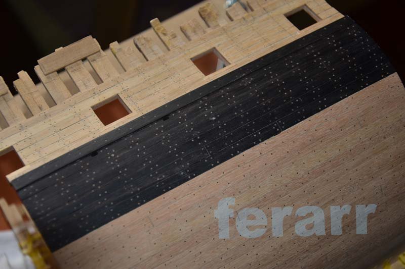

Hola a todos, después de mucho tiempo, os pongo los avances. He terminado de forrar el casco, he simulado la clavazón de las tablas del casco, he montado las curvas y he ajustado todos los baos para empezar a montar la estructura y la tablazon de la cubierta. Un saludo
Seccion Hermione 020.jpg (55.8 KiB) Visto 4677 veces
Seccion Hermione 021.jpg (79.16 KiB) Visto 4677 veces
Seccion Hermione 022.jpg (76.16 KiB) Visto 4677 veces
Seccion Hermione 023.jpg (84.92 KiB) Visto 4677 veces
Seccion Hermione 024.jpg (86.87 KiB) Visto 4677 veces
Seccion Hermione 025.jpg (95.08 KiB) Visto 4677 veces
Mensajes: 6029
Hola José Ramón. Es un gusto ver tus avances todo tan bien hecho pero creo que debes ir pensando en hacer las otras partes del casco. Si no se va a meter la agua.

Muchas gracias a los dos.
Leopoldo, al paso que voy la broma se me a comer todo el casco. Si me meto con mas partes del casco tengo modelo para 50 años o mas, jejeje.

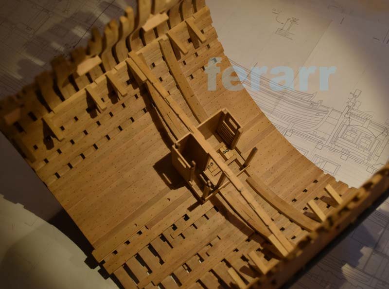

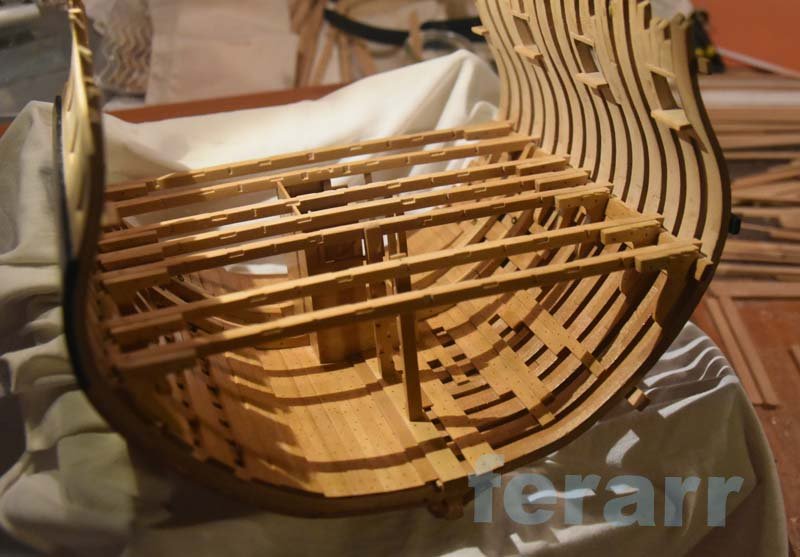

Hola a todos. Un pasito mas. saludos

Mensajes: 6029
Hola, indudablemente has hecho un enorme progreso pero yo soy tan burro que no lo veo
