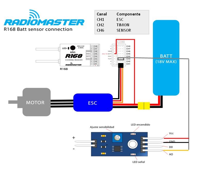

He realizado una primera prueba sin éxito. Pero me temo que ha sido por que no he conectado bien el receptor con el sensor. El tema es que en la emisora, cuando le indico que "descubra sensores" no descubre el sensor de humedad.
Estoy usando para este barco el receptor RadioMaster R168 y el sensor arduino FC-28
Lo he conectado de la siguiente manera:
Según este esquema,

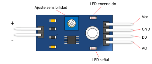

Indica que tiene tanto salida analógica como digital. Yo utilice la analógica pero... ahí nacen mis dudas...
Puede que sea una absurdez lo que voy a preguntar, pero siendo iniciado no lo tengo muy claro.
Yo tengo mis canales del receptor que son todos analogicos... (creo) menos el S.port y S.Bus que es digital. Entiendo que siendo un canal analógico, debo conectar el sensor con su respectivo analógico.
Lo que desconozco es, si por ese canal 6 que he conectado el sensor de humedad, puede valer para recibir los datos. Quizás este receptor, solo reciba datos.
No se si tendría que pasarme al digital tanto en el sensor de humedad como en el puerto S.port o S.Bus y ahí si que me encontrara algo. Hare las pruebas y os cuento a ver que tal.
