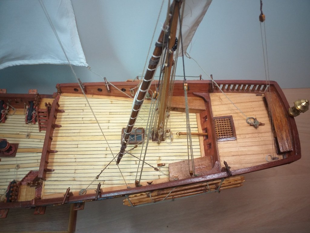

Que buen pinta tiene tu jabeque. Me gusta mucho la tablazón de la cubierta!

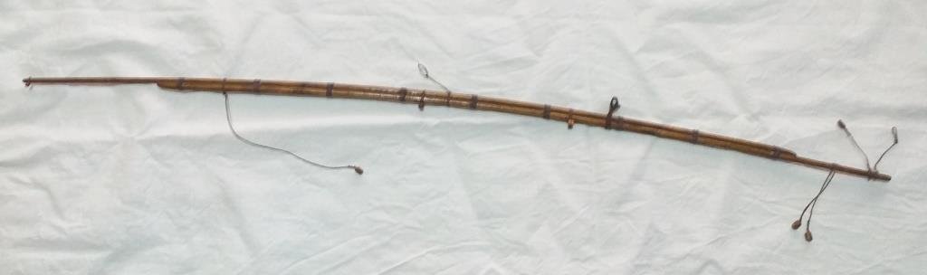

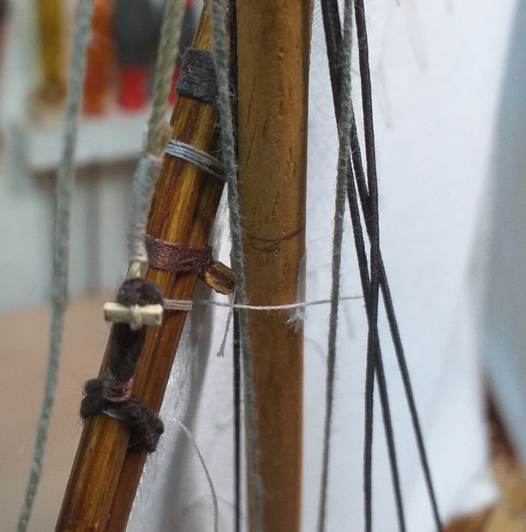

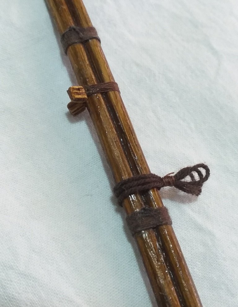

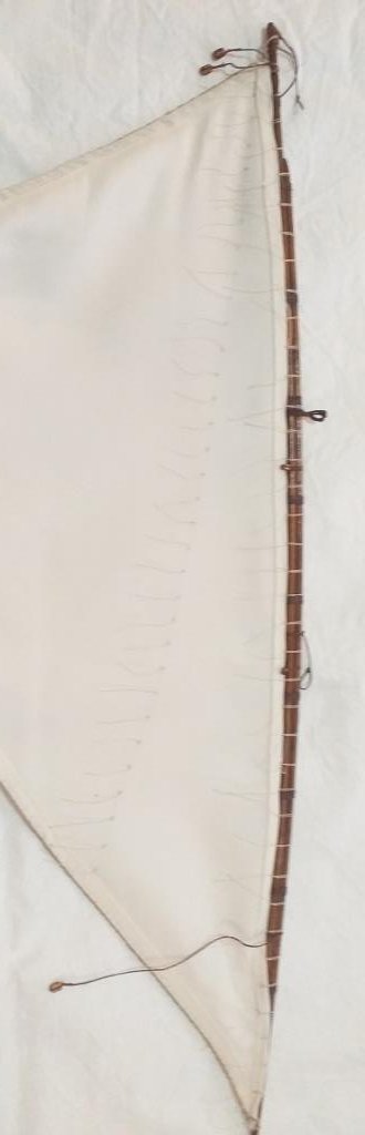

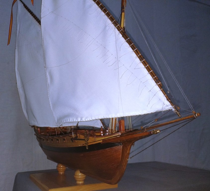

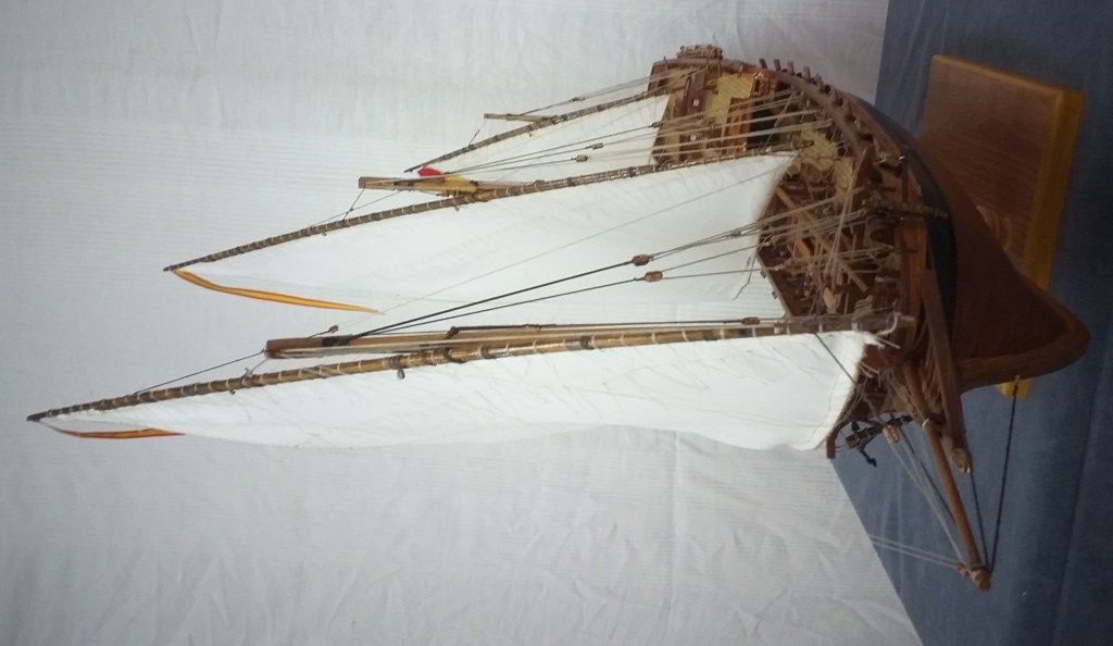

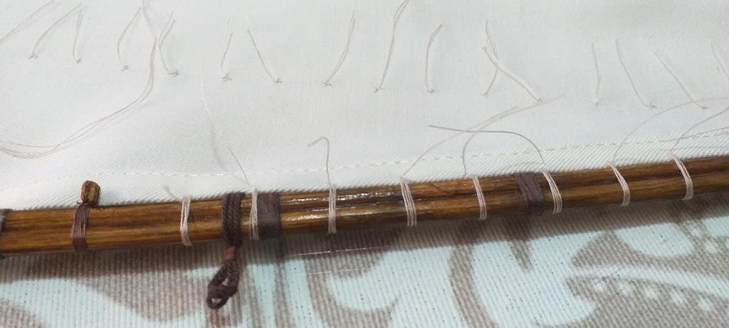

Hola amigos, vuelvo al hilo una vez terminado el modelo. La verdad es que hice un parón veraniego que se ha prolongado bastantes meses por diversas causas, pero hace un par de meses retomé la actividad. La verdad es que no sabia como acometer el asunto de las velas, tratando de darles curva para que parecieran infladas por el viento y al final las he hecho como he podido. Otro tema que me dificultaba el trabajo era que al llevar la maniobra de sotavento de los palos destemplada y firme a pie de palo, todo el conjunto se vencía hacia barlovento ya que no tenía ninguna fuerza que lo contrarrestase (al no haber viento real). Bueno esto he intentado solventarlo con alguna pequeña trampilla.
trataré de poner fotos de la construcción del velamen.
- entena vestida
- _103840.jpg (32.56 KiB) Visto 4198 veces
- _103929.jpg (31.13 KiB) Visto 4198 veces
- _104015.jpg (79.53 KiB) Visto 4198 veces
- vela envergada a la entena
- _172125.jpg (32.81 KiB) Visto 4198 veces
- detalle troza
- _103342.jpg (69.98 KiB) Visto 4198 veces
- _103409.jpg (94.86 KiB) Visto 4198 veces
- bragote y cuadernal de maniobra de candalizas
- _103728.jpg (115.82 KiB) Visto 4198 veces

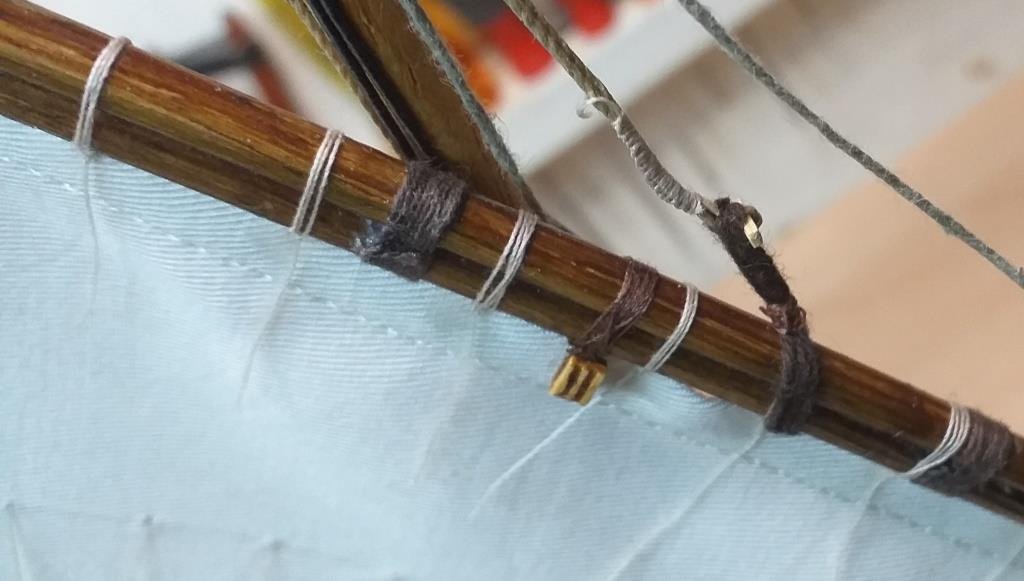

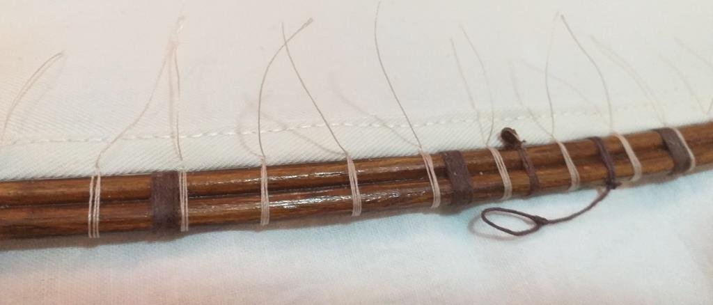

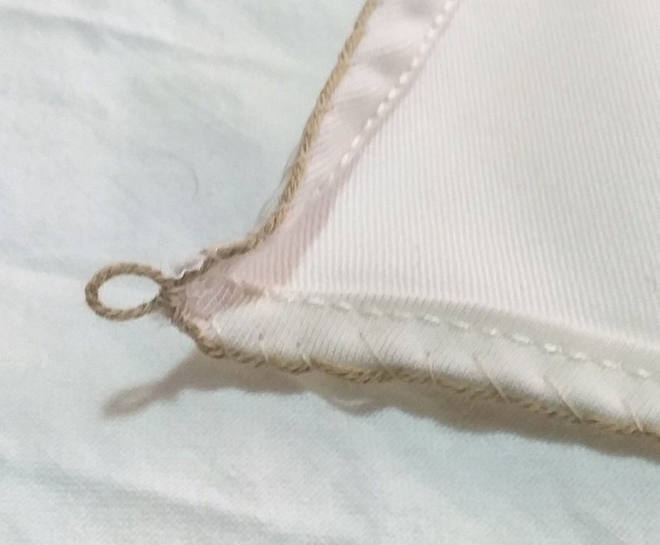

- cosido de vela a entena
- _120654.jpg (63.25 KiB) Visto 4198 veces
- rizos
- _172144.jpg (47.35 KiB) Visto 4198 veces

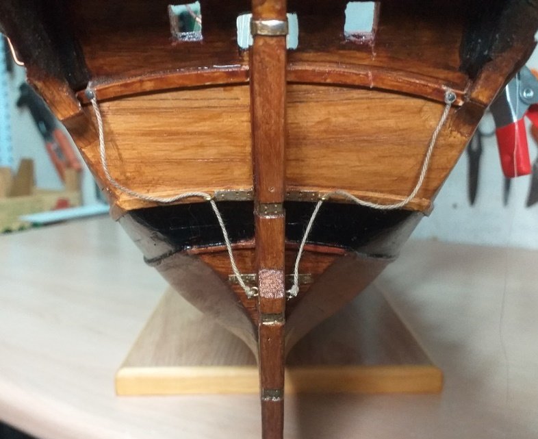

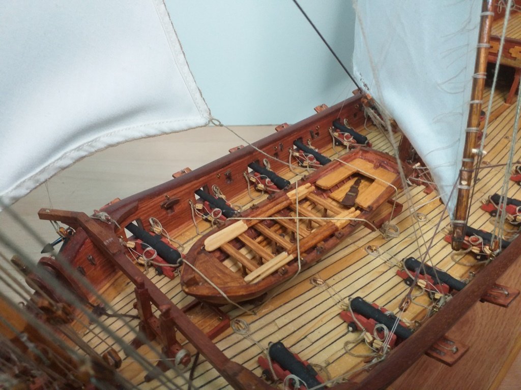

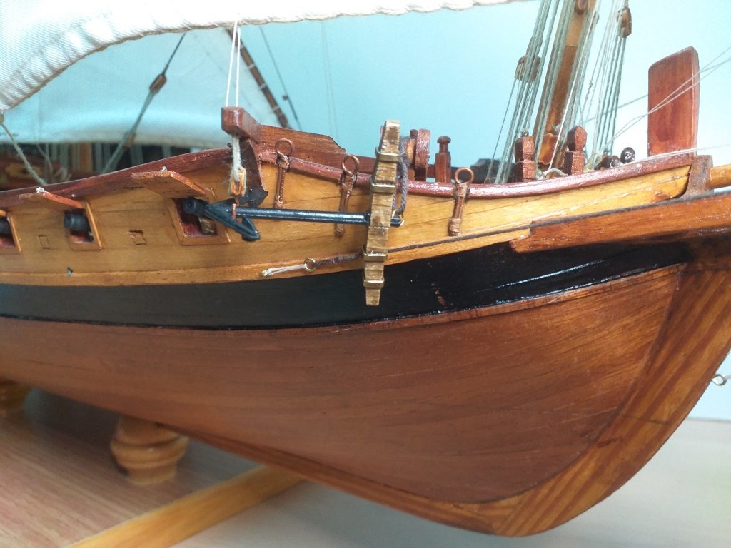

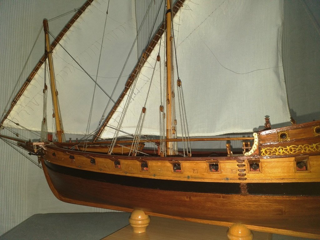

Más fotos con algunos detalles finales
- detalle ancla
- _111832.jpg (100.55 KiB) Visto 4196 veces
- _111853.jpg (130.56 KiB) Visto 4196 veces
- lancha en su estiba
- _112015.jpg (151.06 KiB) Visto 4196 veces
- alcázar con los pedreros
- _112056.jpg (131 KiB) Visto 4196 veces
- _112217.jpg (136.88 KiB) Visto 4196 veces
- El comandante
- _112512.jpg (148.81 KiB) Visto 4196 veces
- cabos guarda timón
- _122111.jpg (83.89 KiB) Visto 4196 veces
- espejo con escudo y adornos
- _122117.jpg (117.2 KiB) Visto 4196 veces

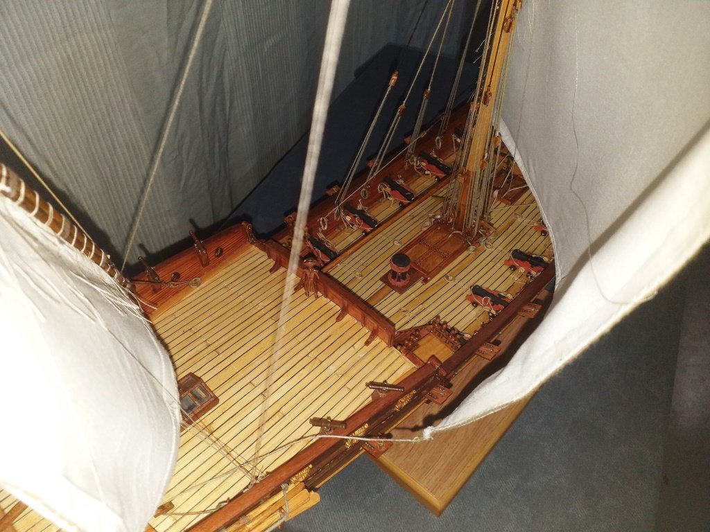

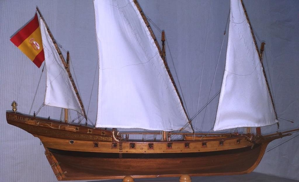

otras fotos con diferentes vistas
- _111817.jpg (68.27 KiB) Visto 4194 veces
- _112132.jpg (114.25 KiB) Visto 4194 veces
- _112033.jpg (114.19 KiB) Visto 4194 veces
- _112139.jpg (110.77 KiB) Visto 4194 veces
- _111835.jpg (83 KiB) Visto 4194 veces
- _112314.jpg (95.84 KiB) Visto 4194 veces
- _112344.jpg (148.72 KiB) Visto 4194 veces
- _111938.jpg (78.76 KiB) Visto 4194 veces
- _111614.jpg (94.43 KiB) Visto 4194 veces

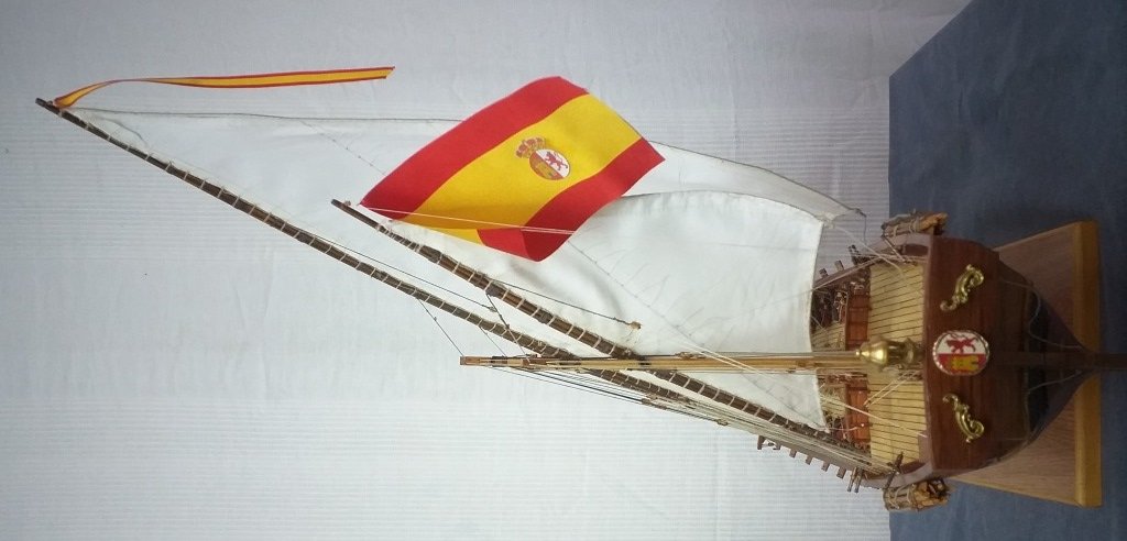

Por alguna razón intento poner fotos en el foro, de pulso a vista previa y aparecen de revés. Una se me ha colado. Como no consigo saber a que se debe ni como se corrige, estoy poniéndolas de revés en mi ordenados para que al pasarlas al foro salgan derechas. Es curioso, no pasa con todas.pongo la que se colo mal.
- 112512 bis.jpg (110.73 KiB) Visto 4335 veces
- _112236.jpg (130.96 KiB) Visto 4335 veces
- _112222.jpg (140.63 KiB) Visto 4335 veces
- _112229.jpg (164.94 KiB) Visto 4335 veces

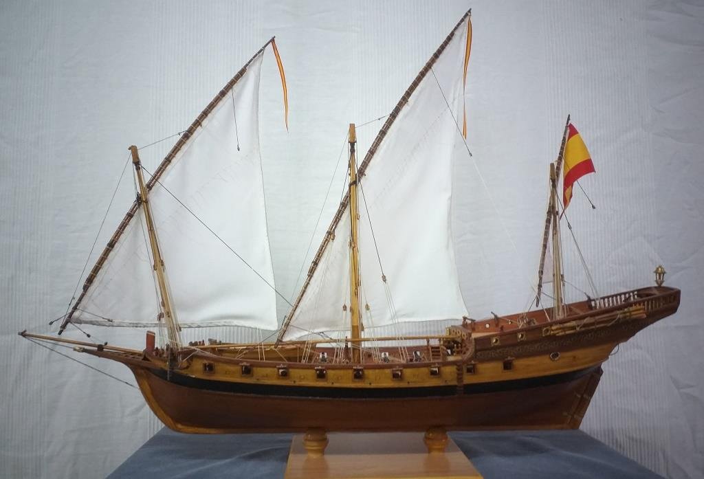

Enhorabuena, te ha quedado muy bien, las velas son difíciles de hacer y que pinten tan bien dado su tamaño, pero lo has resuelto acertadamente. Las diferentes personalizaciones como el cambio de bandera, o el escudo son justificables, porque los barcos que no naufragaban o eran capturados tenían vida larga y bien pudo durar hasta el cambio de bandera. No le has puesto el pico de loro en el caperol ( la parte superior del tajamar,por si hay alguien de Burgos) que yo puse con dudas porque su función en este barco es muy discutible pero la del caperol también lo es. Bravo por el oficial aunque sea de bronce, en un barco barnizado no pegaría policromado, da muy bien la escala.
Me alegra que hayas montado el aparejo como iba en realidad, somos muy pocos en este mundo lleno de "Requins" en llevarlo así.
El resultado final es muy bueno, se aprecia que no ocultes que utilizas la madera que pillas en vez de comprarla en la tienda de modelismo.
Ánimate y te haces el Glorioso, ya tienes experiencia de hacer navíos.
Un abrazo y felicitaciones.

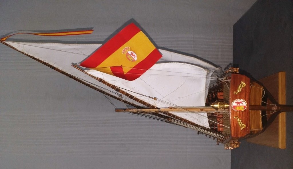

Gracias Lorenzo y Leopoldo por vuestros comentarios.
El tema de la bandera lo pensé bastante, ya se que en la época de construcción de este barco, aun no se usaba la bandera (roja y gualda) que se empezó a usar durante el reinado de Carlos III, pero después de pensarlo, y dado de soy de la Armada, he puesto la bandera actual (salvando el escudo) que me gusta más.
Respecto a otros detalles, en fin ha tratado de respetar lo esencial pero me he permitido algunos detalles.
