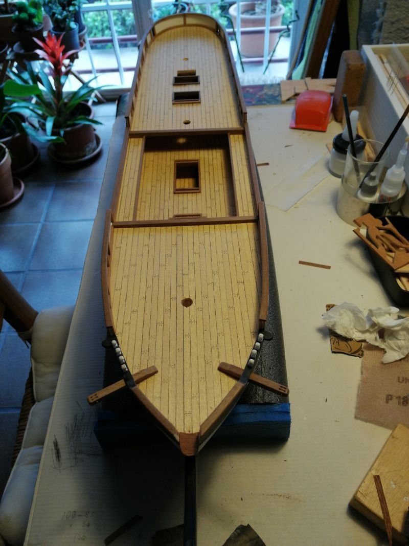

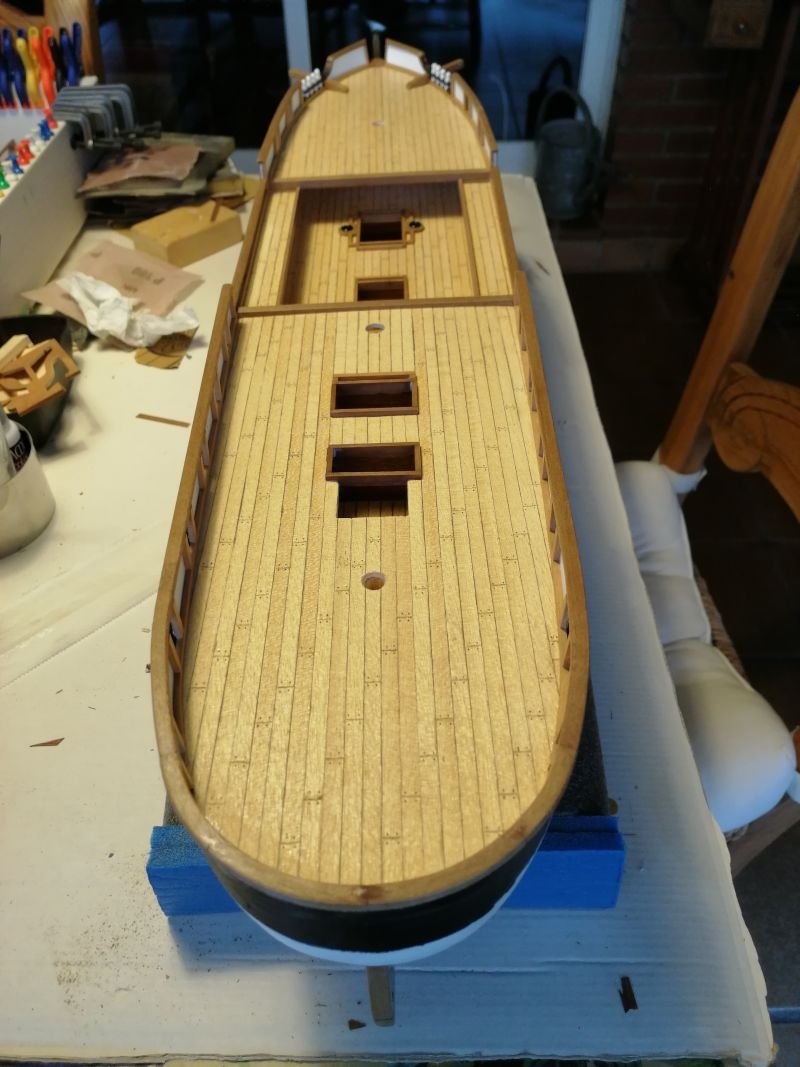

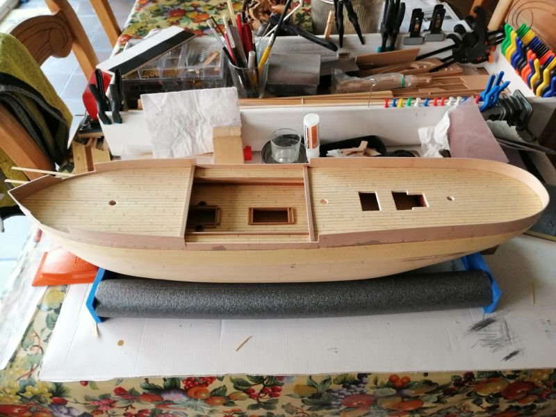

Ya he acabado el segundo forro, he puesto las amuradas y he preparado el casco para colocar roda, quilla y codaste.
En los planos vienen las troneras en sitios muy diferentes según en qué plano mire. Me he hecho una plantilla para calcular dónde colocar cada tronera para que queden más o menos equidistantes y no me estorben para posicionar los obenques.
He cortado los recuadros de las troneras.

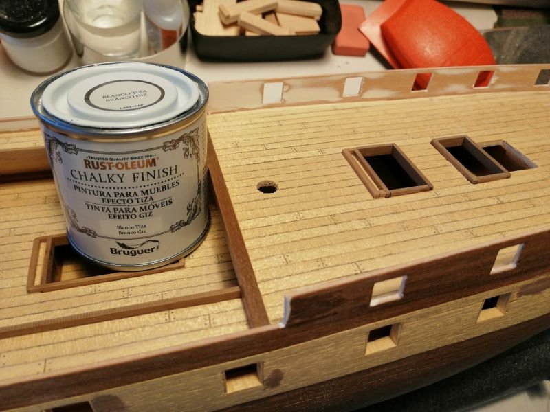

Ya tengo preparados los trancaniles para colocarlos después de pintar el interior de las amuradas..
Pinté el interior de las amuradas con una pintura mate blanco puro. El tono está muy bien, pero es una pintura que pone en el envase "efecto tiza". Es muy pastosa y no hay manera de que quede más o menos lisa después de dar seis manos y lijar. La he quitado, he dado una capa de tapaporos y mañana me pasaré por una tienda de manualidades que hay al lado de mi casa a buscar otro tipo de pintura.
Trancaniles preparados
Imagen 30.jpg (93.07 KiB) Visto 3736 veces
Pintura no válida para modelismo naval.
Imagen 31.jpg (136.6 KiB) Visto 3736 veces
José Ramón

Tiene muy buena pinta!
lorenzo
Mensajes: 6051
Re: CONSTELLATION de Artesanía Latina 1:85
Hola. Has hecho muy bien el casco, enhorabuena y además vas a pintar lo que es raro hoy en día pero te quedará más real. Aprovechando que has quitado la pintura quizás podrías suplementar el espesor de las amuradas que parece demasiado fino, le faltan por lo menos dos milímetros a simple vista, en mi opinion. Ten en cuenta que la amurada esta formada por elementos verticales ( barraganetes), el forro interior y el exterior. Los cañones te agradecerán el refuerzo.
La tapa de la regala ( el remate superior de la amurada) podrías suplementarla con listoncillos cuadrados que curvan muy bien y luego emplasteces y pintas de negro. Es eficaz la pintura acrílica para modelos de plástico tipo Tamiya, Gouze etc, dada sobre tapaporos acrílico . La tienes en brillo mate y semimate que es la más recomendable. Hay que dar dos o tres capas finas mejor que una gruesa.

Leopoldofran escribió: Lun Mar 29, 2021 5:00 pmAprovechando que has quitado la pintura quizás podrías suplementar el espesor de las amuradas que parece demasiado fino, le faltan por lo menos dos milímetros a simple vista, en mi opinion.
Gracias por la información.
Lo estuve pensando, ya que como dices, me parecen demasiado finas las amuradas, aunque llevan barraganetes de 2mm. Ya he pintado el interior de las amuradas, le he dado tres capas, aunque podría lijar y pegar listones encima. Lo pensaré, ya que no tengo prisa.
Compré pintura blanca de Vallejo, la Game Color 72.001.
José Ramón
Mensajes: 6051
Bueno, si tiene barraganetes de 2mm tampoco está mal, no me hagas caso . Es lo que tienen más o menos los de la Constitution que es de la misma tacada, lo único que sí lleva forro interior. Saludos

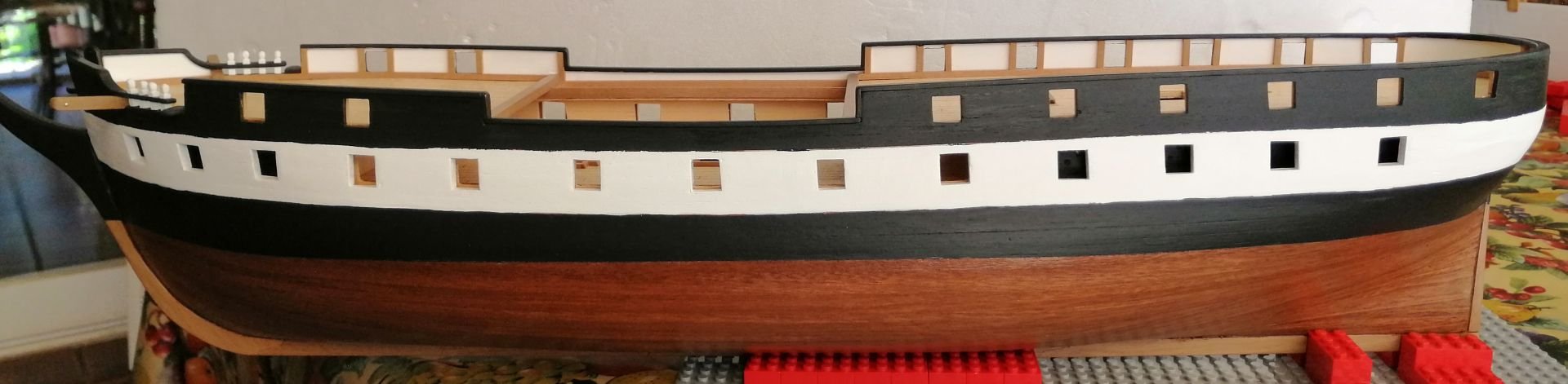

Ya he pintado el casco con los colores tradicionales de esa fragata.
He puesto los pescantes de gata, abitones, trancaniles, barraganetes y tapas de regala.

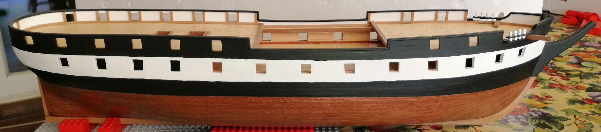

carlosys escribió: Dom Abr 11, 2021 7:23 pmUna foto del lateral del casco pintado no estaría de más
Pues ahí está. No he puesto todavía los cintones porque la idea es pintarlos aparte para tapar la separación entre las franjas blanca y negra. Para pintar la franja con los cintones puestos hay que tener mucho pulso y buena vista y ya estoy un poco mayor. :D
Imagen 43.jpg (114.86 KiB) Visto 3714 veces
Imagen 44.jpg (114.53 KiB) Visto 3714 veces
José Ramón
Mensajes: 2246
OK. Gracias.
Ahora ya tengo la vista 360º de todo.
Lo de pintar los cintones antes es totalmente recomendado. Por mucho pulso que tengas, es muy difícil no salirse.
